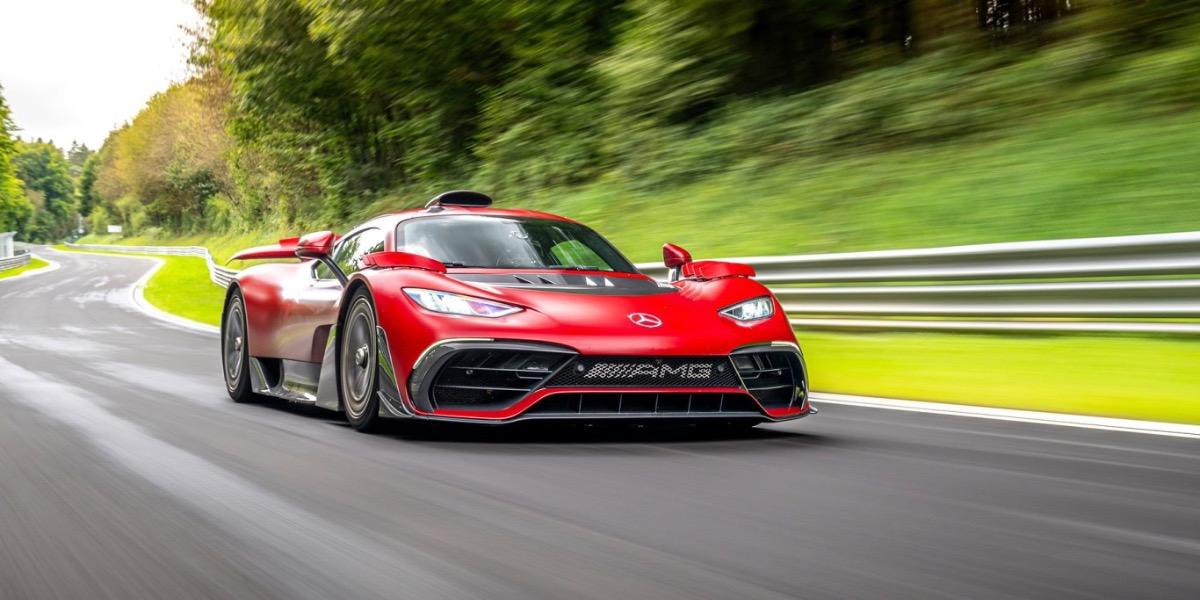

Wow, sie habens gepackt unter 6:30 zu bleiben.
Die aktive Aero - z.b. das im Bild sichtbare öffnen und schliessen der Flaps vorn - passiert das dynamisch je nach Fahrzustand aktuell berechnet, oder haben sie ein eigenes Mapping für die Strecke, die an den richtigen Stellen öffnet und schließt?
Sieht mir nach Letzterem aus - weiß das jemand?
Maro ist im Race Plus Modus gefahren. Dieser darf nur auf der Rennstrecke genutzt werden. Dabei senkt sich das Fahrzeug ab und Heckflügel fährt voll aus. Das Öffnen und Schließen der Flaps regelt der jeweils eingestellte Fahrmodus selbst und dient der Kühlung der Reifen/Bremsen.
