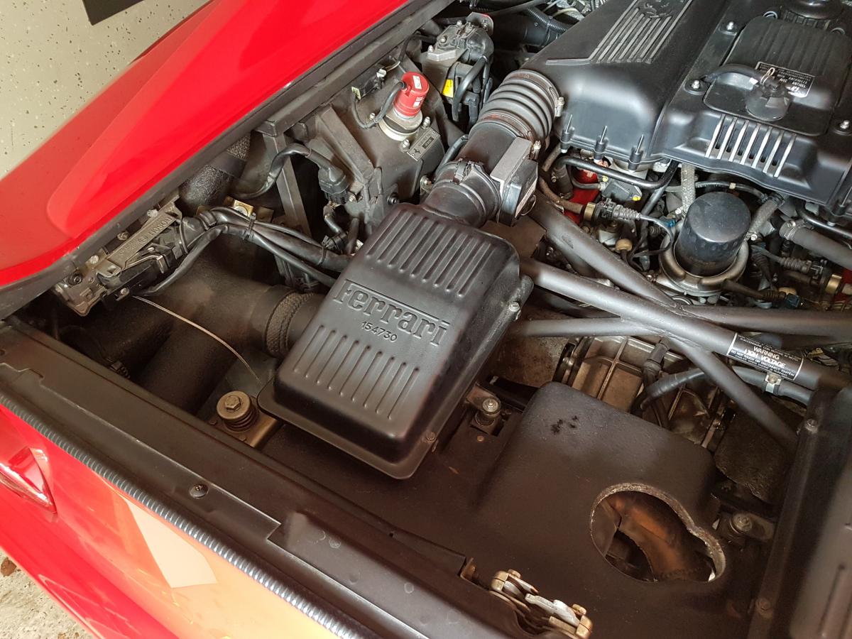

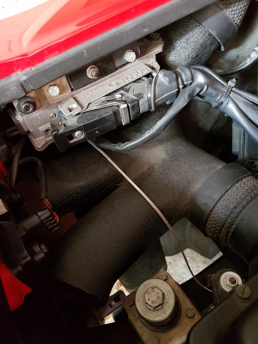

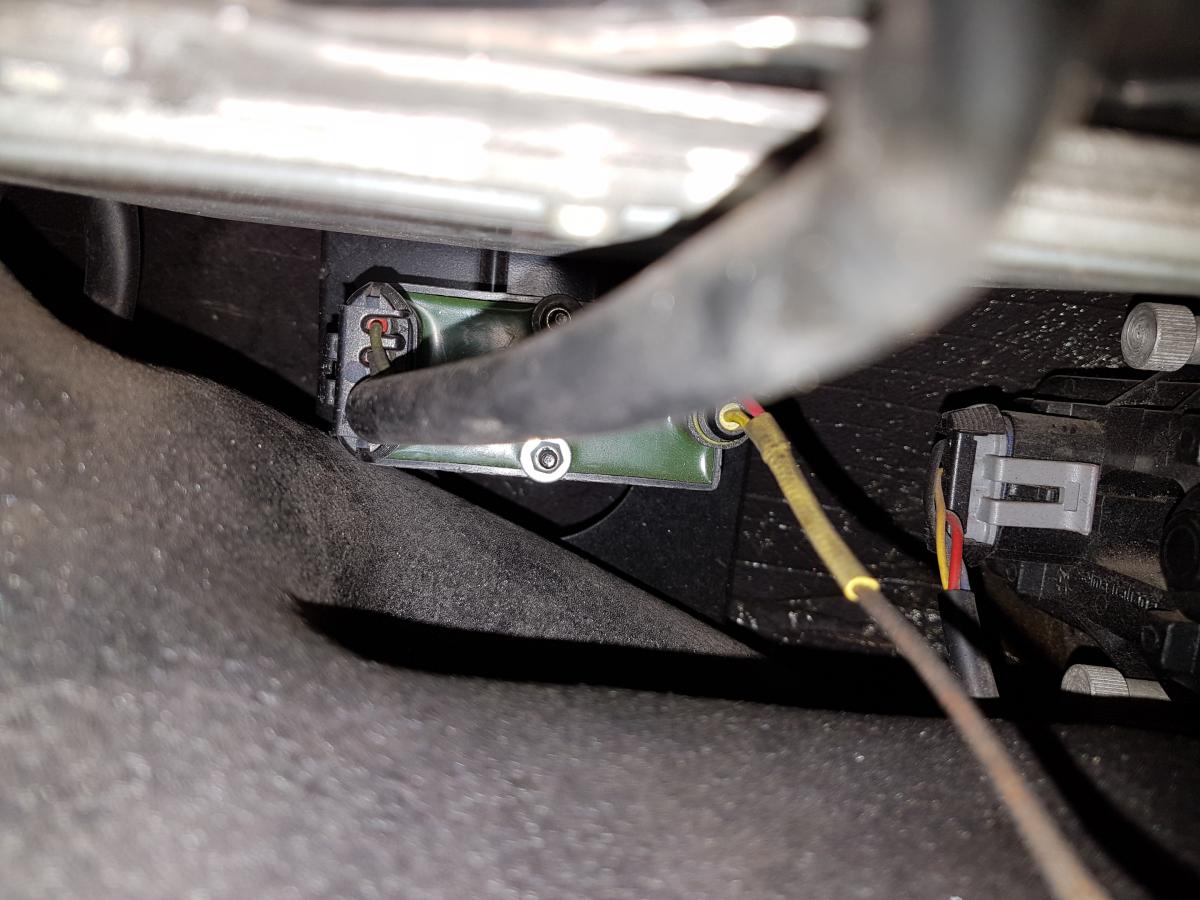

Kann man gut sehen. Wenn Du hinter dem Wagen stehst, befindet sich der rechte Vescovini genau unter dem Filter, siehe Foto.

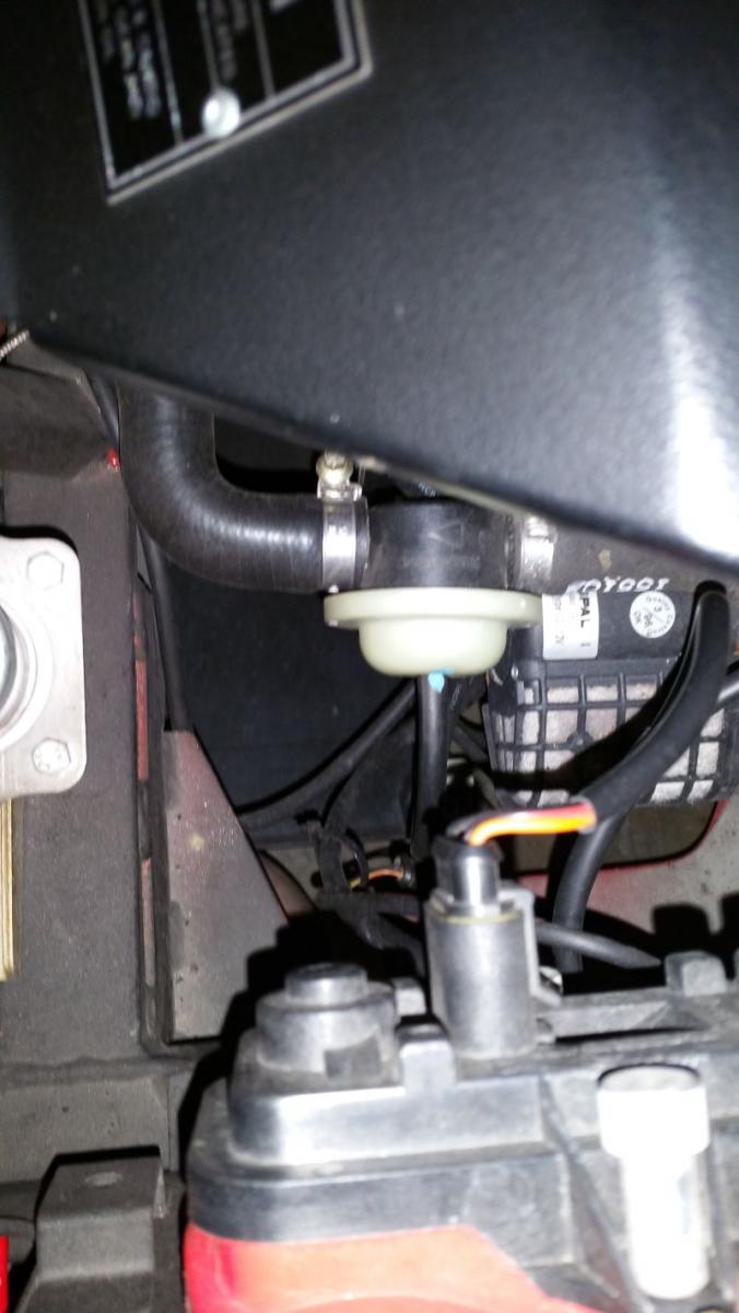

Der linke sitzt unter dem Schild der linken Abdeckung.

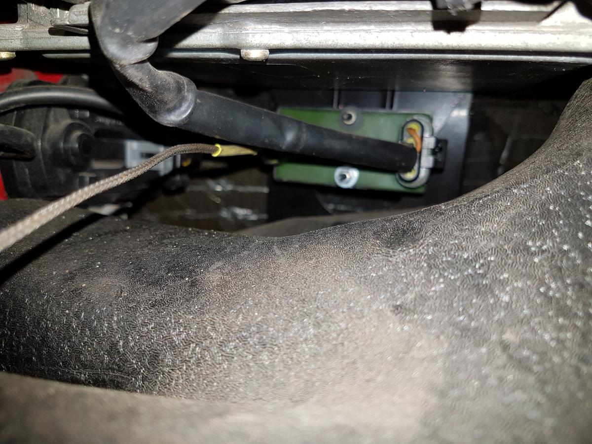

darunter befindet sich der rechte V.

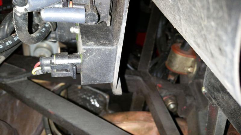

hier ist der rechte V. zu sehen.
unter dem Schild sitzt der linke V.

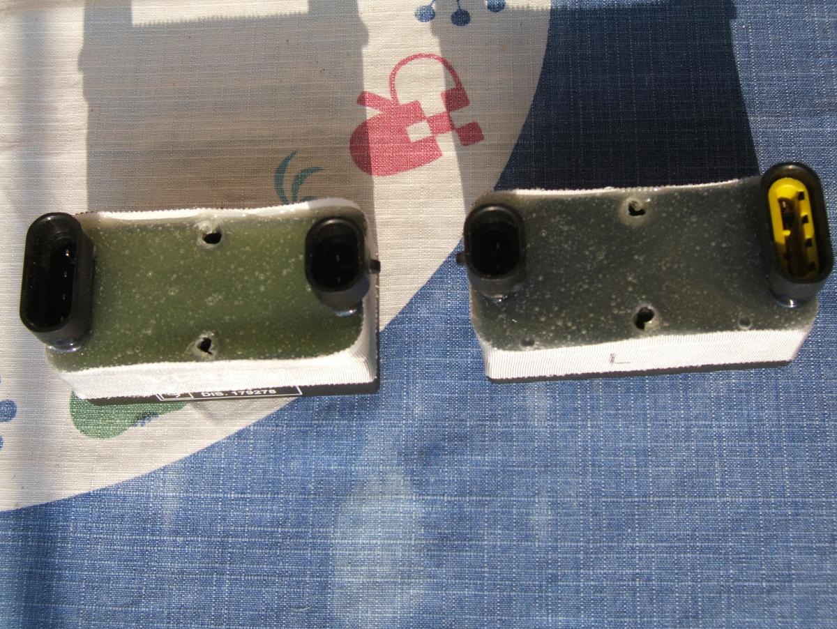

Die sehen so aus, wie auf dem Foto von @rodscher und von mir (schlecht zu erkennen, da man nicht gut zum Foto machen rankommt). Rechteckige Form etwa Zigarettenschachtelgröße mit grüner oder schwarzer Vergussmasse. Die Vescovinis sind Steuergeräte.

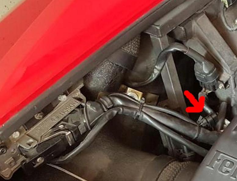

Ich hab sie gefunden. Sitzen allerdings, wie oben vermutet unterhalb der "Steuergeräte" rechts und links. Und noch eins rechts ;-)
Wie zu sehen, sind es schon die grünen, die eigentlich haltbar sein sollten. Was sind das für Geräte mit den Steckern, auf denen BOSCH steht? Dachte, das sind irgendwelche Steuergeräte...

Das sind die Motorsteuergeräte , hast 2 Stück ist ein 2.7 Motronic ,einer der ersten ,ab Bj.96 5.2 ein steuergrät.
