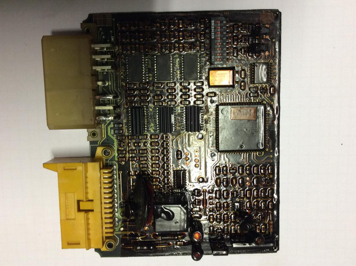

Wie von Patrick oben im anderen thread beschrieben,
habe ich heute noch präventiv meine
3 Chips mit kleinen Kühlleitblechen
ausgestatet ! ( chip #4, #5, #6 )
Wenn das jetzt nicht reicht,dann muß
das schwere Geschütz aufgefahren werden ;-)
Grüße,
Robert ?
