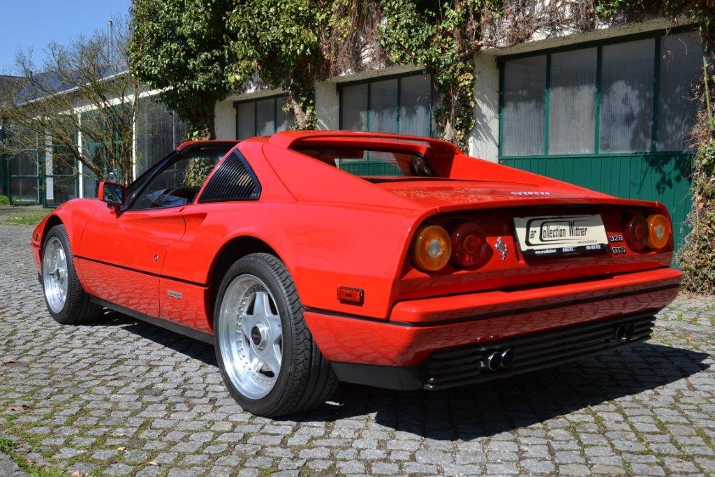

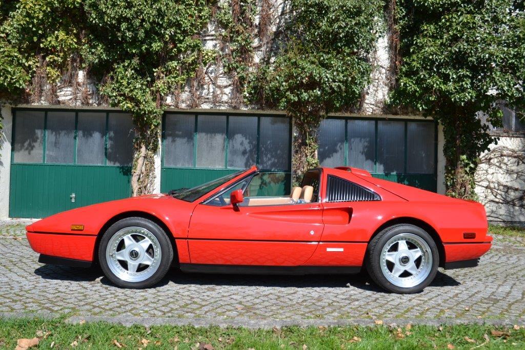

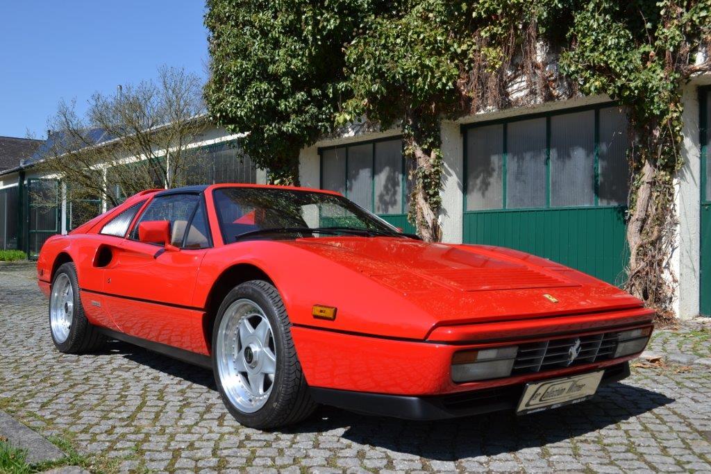

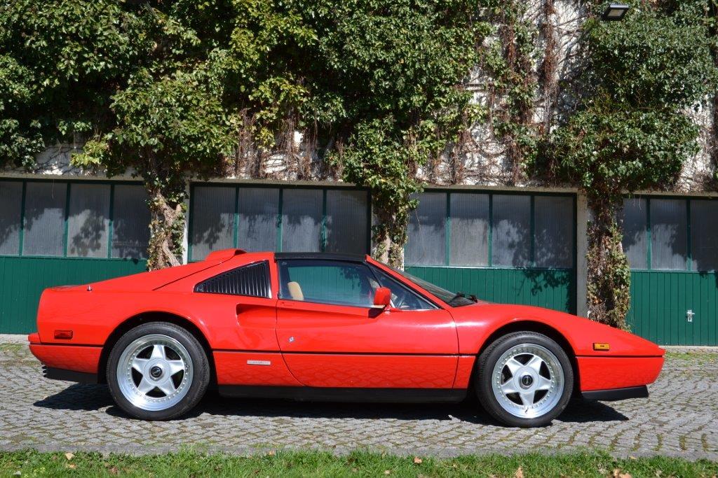

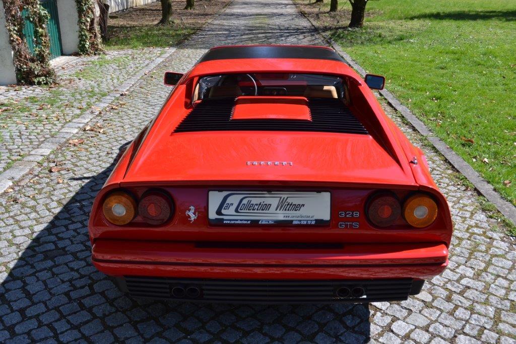

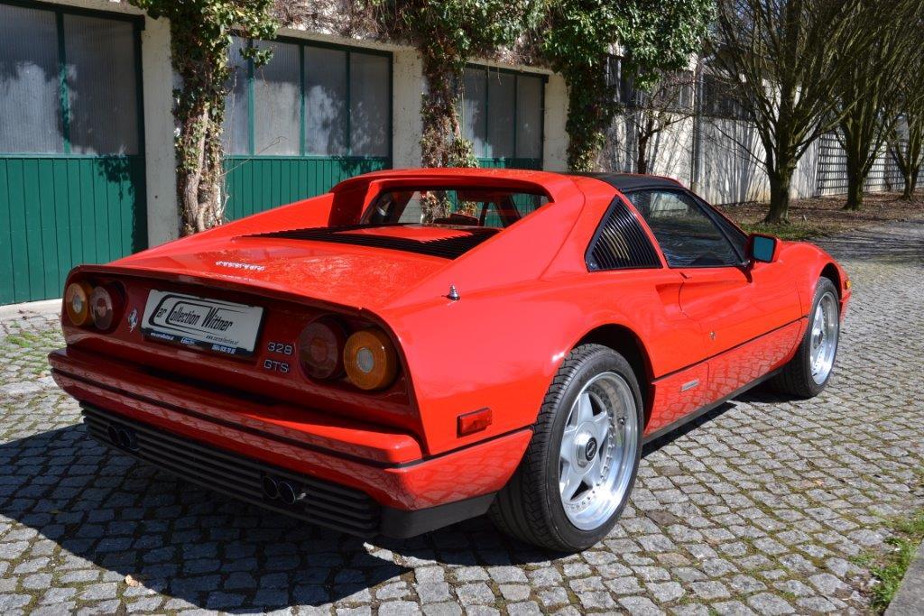

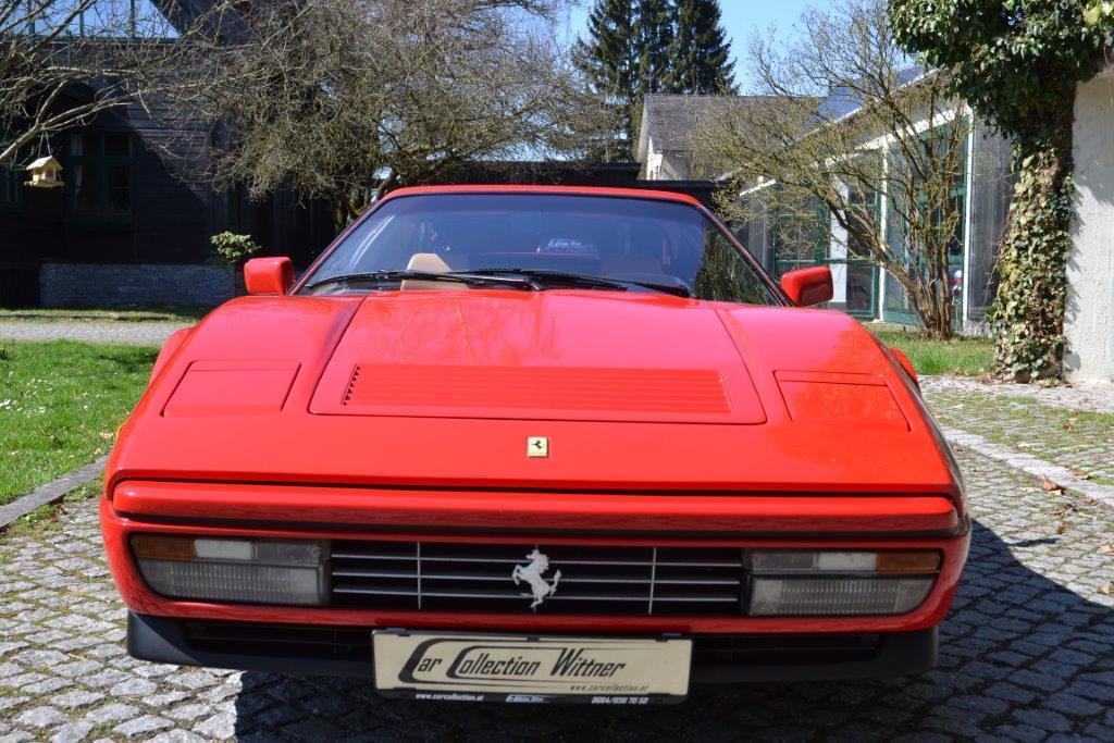

Ist das tragisch, wenn ich einen 328 GTS angeboten bekomme (kaufen will) wo der letzte Zahnriemen mit Spanrollen usw. 2016 gewechselt wurde.
Der 328 ein US Fahrzeug ist und seit 1992 im gleichen Besitz in Deutschland, wo der Besitzer immer alle Services selbst gemacht hat und natürlich nichts im Serviceheft dokumentiert ist?

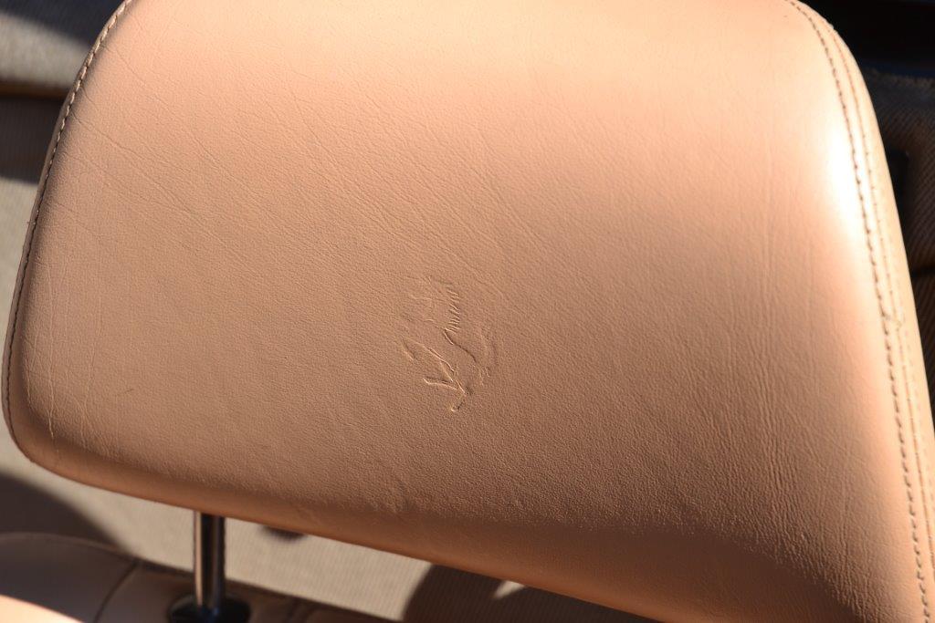

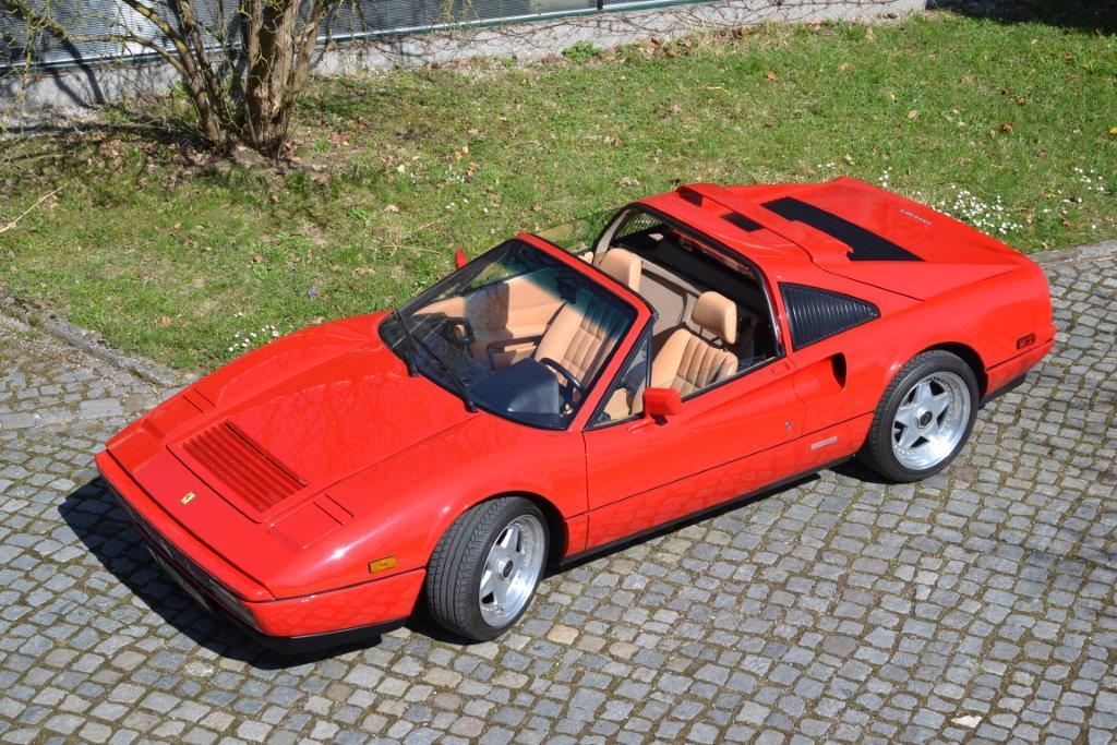

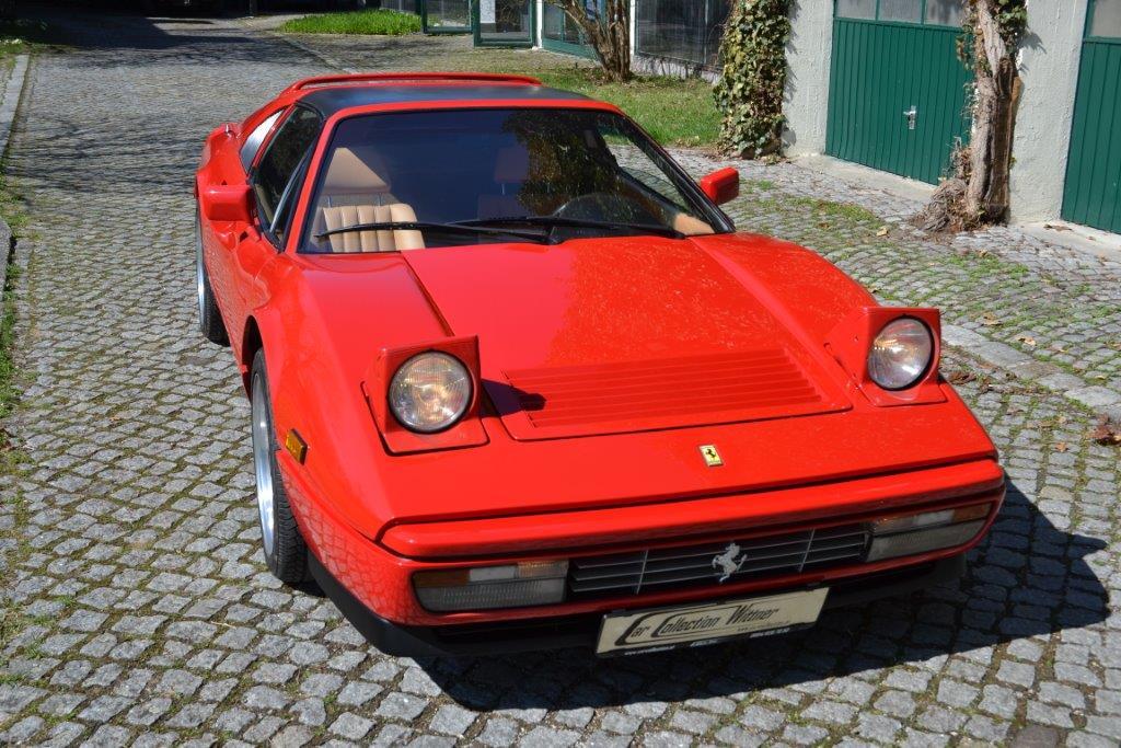

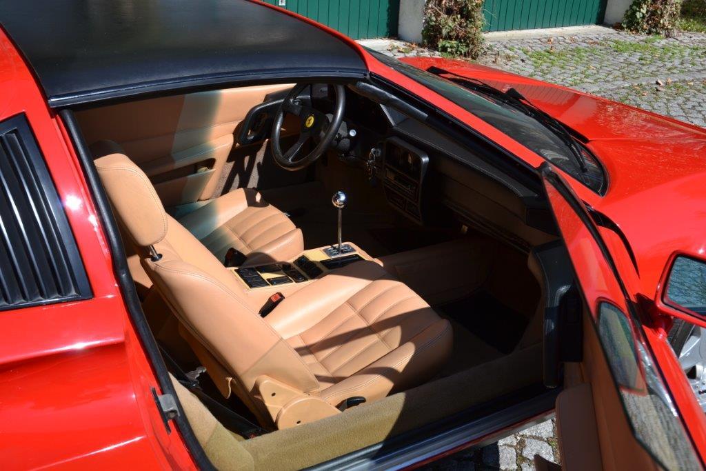

Was sagt ihr zu den Bildern?
Was ist wichtig zu überprüfen vorm Kauf?
lg

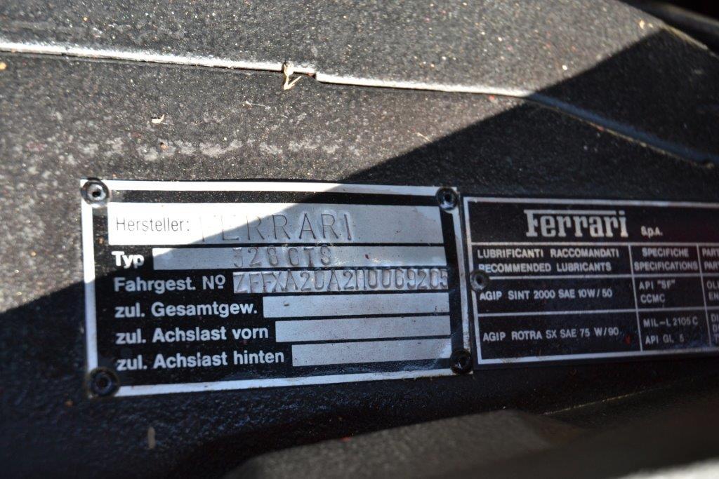

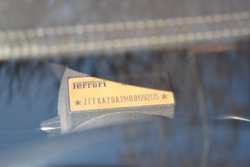

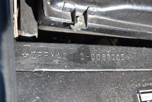

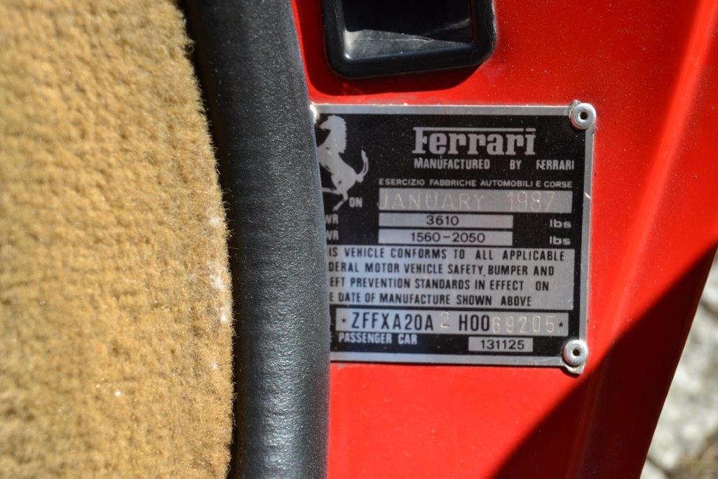

Das ist beim VIN Decoder heraus gekommen
ZFF XA20A 2 H 0 069205
Manufacturer: Ferrari Spa
Manufacturer Address: Esercizio Fabbriche Automobili E
Corse Viasle Trento Trieste 31
41100 Modena
Make: Ferrari
Model: 328 GTS
Body: Coupe
Number of Seats: 2
Number of Doors: 2
Fuel Type - Primary:Gasoline
Engine Displacement (ccm): 3185
Engine Power (kW): 202
Engine Cylinders: 8
Engine Model: F105C040
Transmission: Manual/Standard
Number of Gears: 5
Made:1987-01-01
Odometer (km): 61500
Check Digit: 2
Model Year: 1987
Plant Country: Italy
Plant City: Maranello
Sequential Number: 069205
das der Zahnriemen erst 2016 erneuert wurde ist nicht tragisch und du kannst ihn auch noch guten gewissens 2-3 Saisons fahren. Auch wenn Ferrari etwas anderes vorschreibt, aber das war Stand der 90er und die mussten mit irgend etwas die Formel 1 finanzieren. Ok. der Besitzer hat alles selbst erledigt. Wenn er das seit 1992 gemacht hat und der Wagen heute noch fährt, kann er nicht so viel falsch gemacht haben.
Darauf achten solltest Du ob der Wagen gut gerade aus läuft, und ob die Lenkung Spiel hat.
Ob alles elektrische Funktioniert - einfach ausprobieren.
Springt er kalt gut an, springt er warm gut an. nimmt er sauber Gas an. Der Motor hat eine Leistungsentfaltung wie eine Turbine.

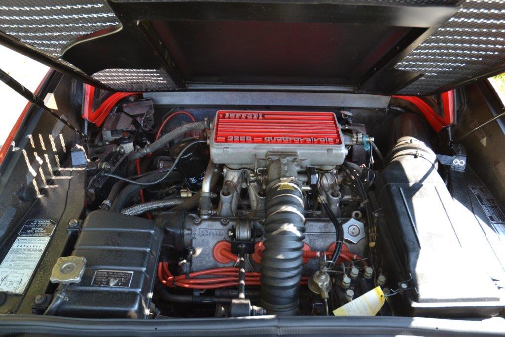

Ölt er irgendwo. Verbrennt er öl. Eigentlich alles was man bei einem alten Wagen so checkt.

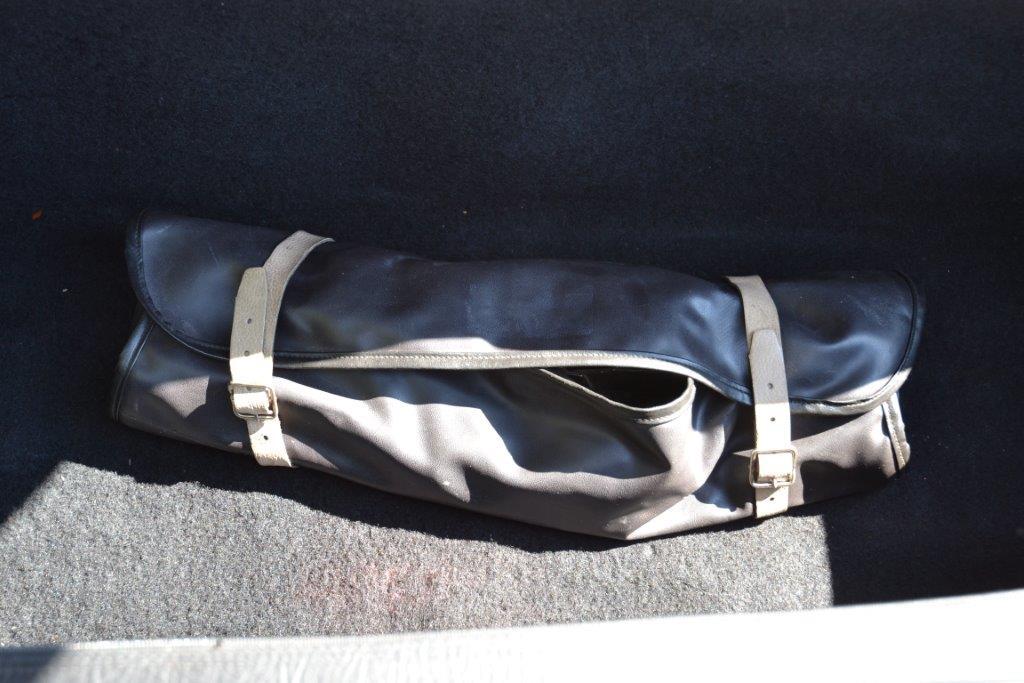

Hat der Besitzer das Werkzeugset noch?
Ist irgendwo das Wartungsheft und die Bedienungsanleitung? (Just nice to have)

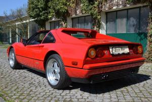

Ich finde die Farbkombi sehr gelungen und er mach einen durchaus saberen gepflegten Eindruck. Was aber auffällt ist, das er nicht die original Räder besitzt.
41100 Modena
Make: Ferrari
Model: 328 GTS
Body: Coupe
Number of Seats: 2
Number of Doors: 2
Engine Cylinders: 8
Number of Gears: 5
Made:1987-01-01
Check Digit: 2
Model Year: 1987

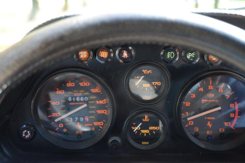

Was sagst du zur Kilometerleistung 61660 Ml.  99232 km?
lg
Thomas
100000 km in 30 Jahren.....
ist halt ein altes Auto

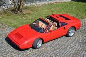

Ich würde auch sagen auf den Bildern sieht er toll aus.:-))!

schön :wink:
klingt realistisch für ein 30-Jahre altes Auto .. und ist kein Problem für den Motor 8-)

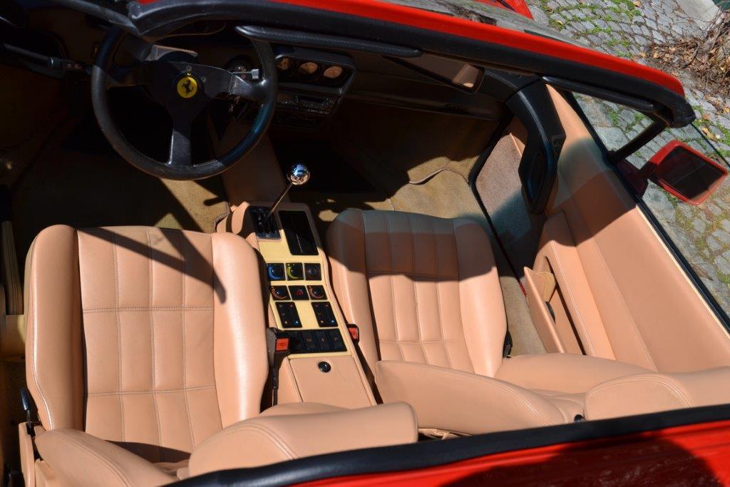

Ich mag die Farbkombinationen ausen rot innen couio.

Was mich eher Stören würde sind die Spiegel und die Begrenzungsleuchten.
Wenn man nicht unbedingt helles Leder haben möchte, so findet man auch Europaversionen in dem Preisgefüge um 80k.
Ansonsten ist der von dir gezeigte echt schön.

- Ölundichtigkeiten, das kann eine lange Geschichte werden

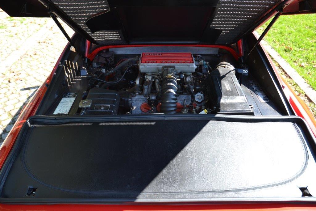

- Gasdruckfedern für die Hauben vorne und hinten ok?

Die Gasdruckfedern bekommst du ganz normal. Ich habe meine auch schon getauscht.
Nur vorne habe ich keine, die ist zum einrasten.
