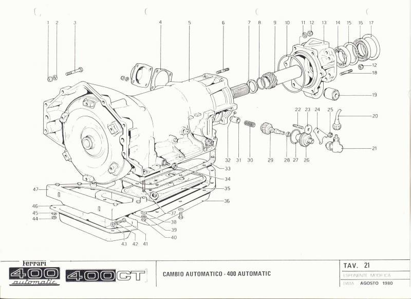

Ist jemand ein Umbau von Automatik auf 5-Gang-Getriebe bekannt? Ist das überhaupt möglich ohne das ganze Auto umzubauen - zerlegt würde es sowie werden.
Verbaut ist eine GM 400-Automatik und seitens Ferrari wurde damals das ZF-5Sxx verbaut.

nein,  meines Wissens ist bisher kein einziger Umbau dokumentiert
der Umbau wäre enorm aufwendig und exorbitant teuer
die größten Probleme sind :
a ) die unterschiedliche Hinterachs-Übersetzung
b ) die Verbindung zwischen Getriebe und Differenzial (via "torque tube")
aus beiden Gründen kann man nicht einfach nur das Getriebe wechseln
man benötigt daher eine komplette Hinterachse eines manuell geschalteten Fahrzeugs,
ebenso wie ein Getriebe inkl. Differenzial
hinzu kommt, dass viele andere Teile, speziell auch Schaltknauf, Gestänge, Konsole, Pedalerie nicht mehr erhältlich sind - auch diese müssten von einem Spenderfahrzeug übernommen werden
also kommt also nur ein Schlacht-/Unfallfahrzeug für den Austausch in Frage
(alles was dann nach dem Umbau von beiden Fahrzeugen übrig bliebe, könnte man zur Kompensation zumindest in den einschlägigen Foren wieder veräußern)

ja, mit Eigenproduktionen ginge das sicher irgendwie -
genauso kann man offenbar ein Chevy-Getriebe mit Kupplungsglocke anflanchen, die 4 Bolzen passen
aber ich dachte, dass war nicht die Frage und man würde nach Ferrari plug-&play Lösungen suchen
mit Zeit, Maschinen und Geld ist vieles möglich :wink:
ich würde aber in diesem Falle dazu raten eher den Automatik zu veräußern und einen Handschalter zu kaufen -
denke, am Ende ist der zu erwartende Differenzpreis geringer als der des Umbaus
