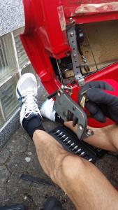

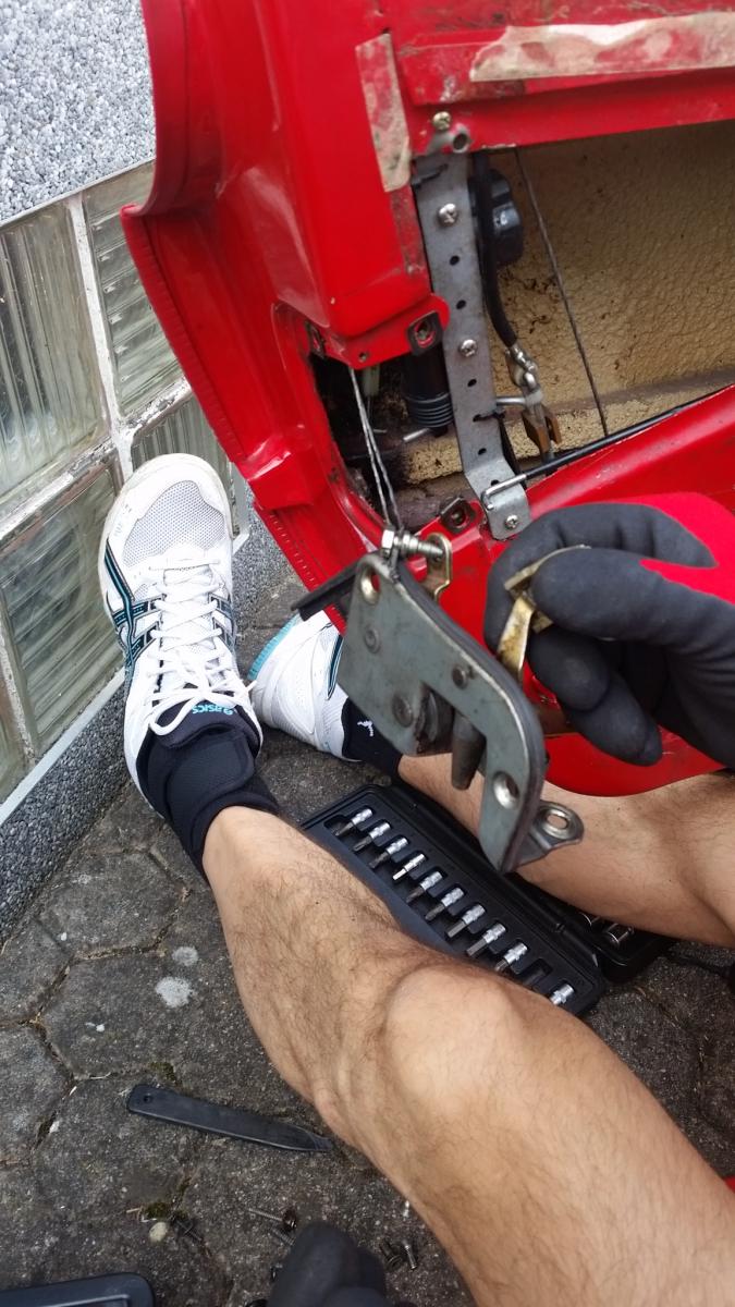

Hi 308Liebhaber, so jetzt hab ich mich mal ans Schloß rangewagt! Was für eine Fieselarbeit bei der Hitze :P. Tatsächlich hat sich nur der Bowdenzug aufgebröselt in 2 Stränge und einer ist gerissen. So hat dann die Klemmschraube nicht mehr gegriffen. Konnte ich wieder befestigen, alles wieder gut. :D Das ganze hat mich meinem Auto noch näher gebracht. Die Technik von der Zentralverriegelung ist fantastisch, so wie alles an der Karre. MfG.
