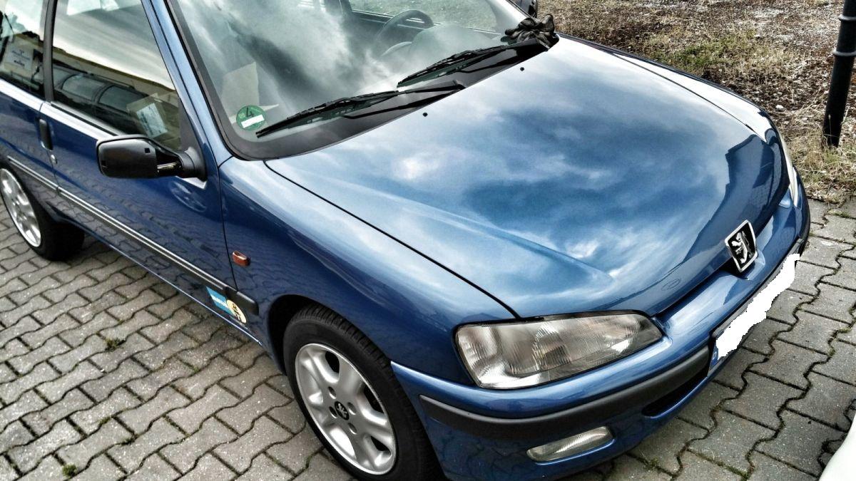

Peugeot 106 gibt es oft Vollelektronisch, kommen viel aus Frankreich und sind oder waren da Behördenfahrzeuge.
https://www.ebay-kleinanzeigen.de/s-anzeige/elektroauto-peugeot-106-electrique-guter-zustand-liefern-moeglich/693907071-216-3057
Habe ich gerade zufällig gesehen, ist zwar kein Panda aber vielleicht ist er ja trotzdem interessant? Die Ersatzteilversorgung ist komplett gegeben und zurzeit sind die Wagen auch recht günstig zubekommen.
Die 106er sind gerade preislich auf ihrem Tiefpunkt, also ich würde dann jetzt zuschlagen.

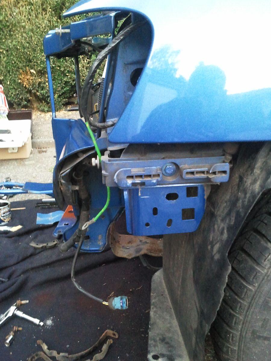

Fals man sich sowas anguckt, würde ich trotzdem nach Rost suchen,
-Radläufe vorne/ unter dem Sicherungskasten/davor/ hoch zur Kotikante/ runter zum Trägerbereich. auf der anderen Seite am Steuergerät auch.

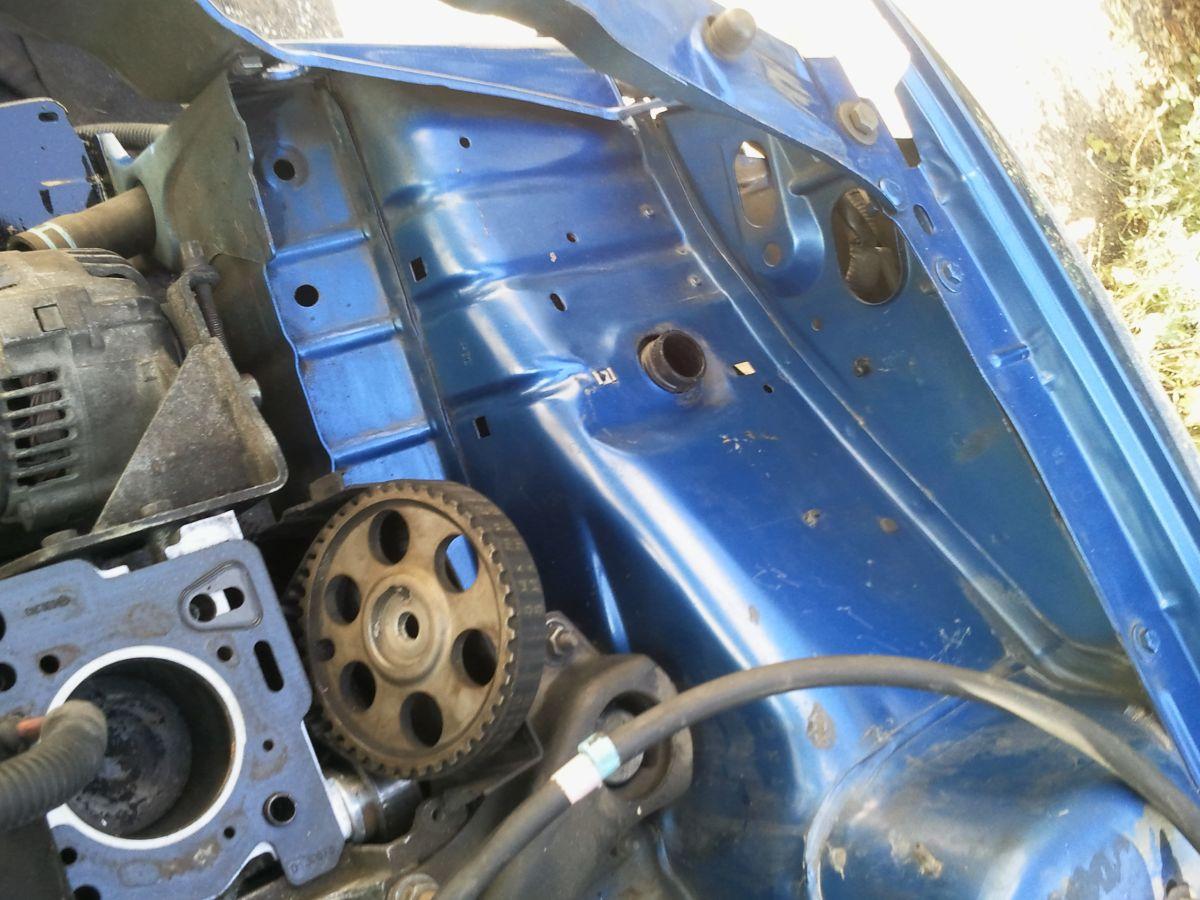

-Beide Dome sollten keine Löcher oder Blasen aufweisen
-Von der Radseite aus den Innenbreich genau gucken, da gammelt gerne der Innenkoti weg und nimmt dann den Träger mit

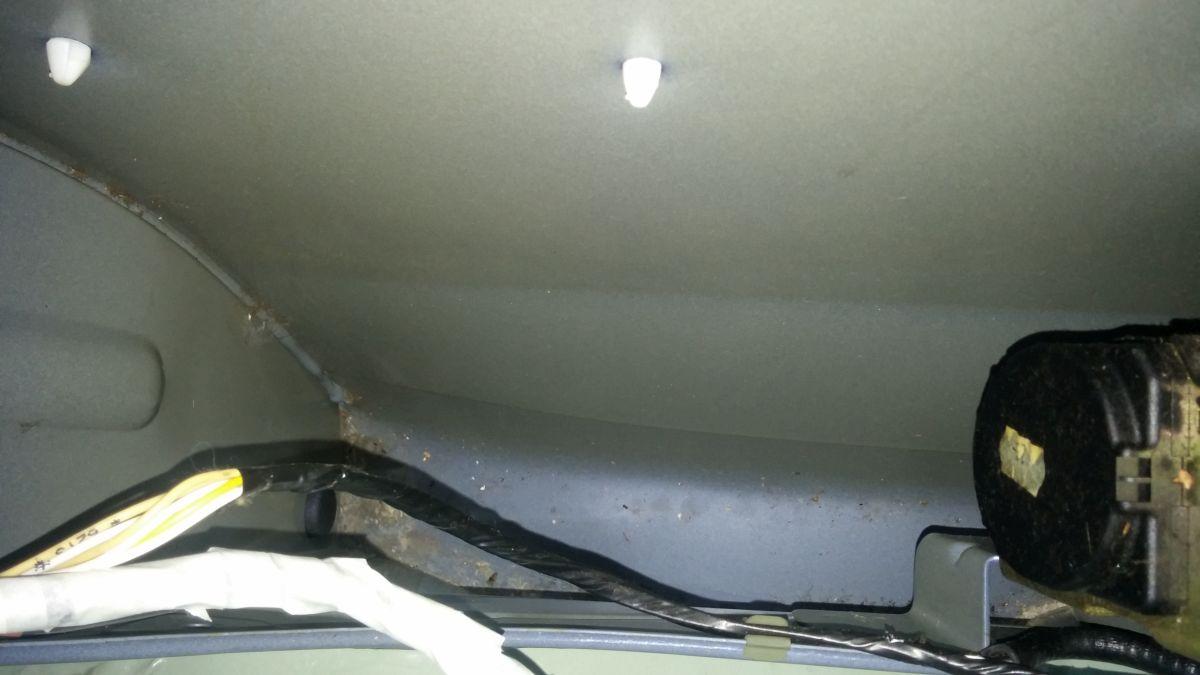

-Dann muss man den Fahrersitz nach vorne schieben und hinten den Teppich an die Seite nehmen, dort kommen die Benzinleitungen in den Inneraum und genau an den Aussparungen rosten sie auch etwas.
-Hinten hinter den Seitenverkleidungen könnte man noch gucken, kann man bei der Besichtung nur schlecht abnehmen :D

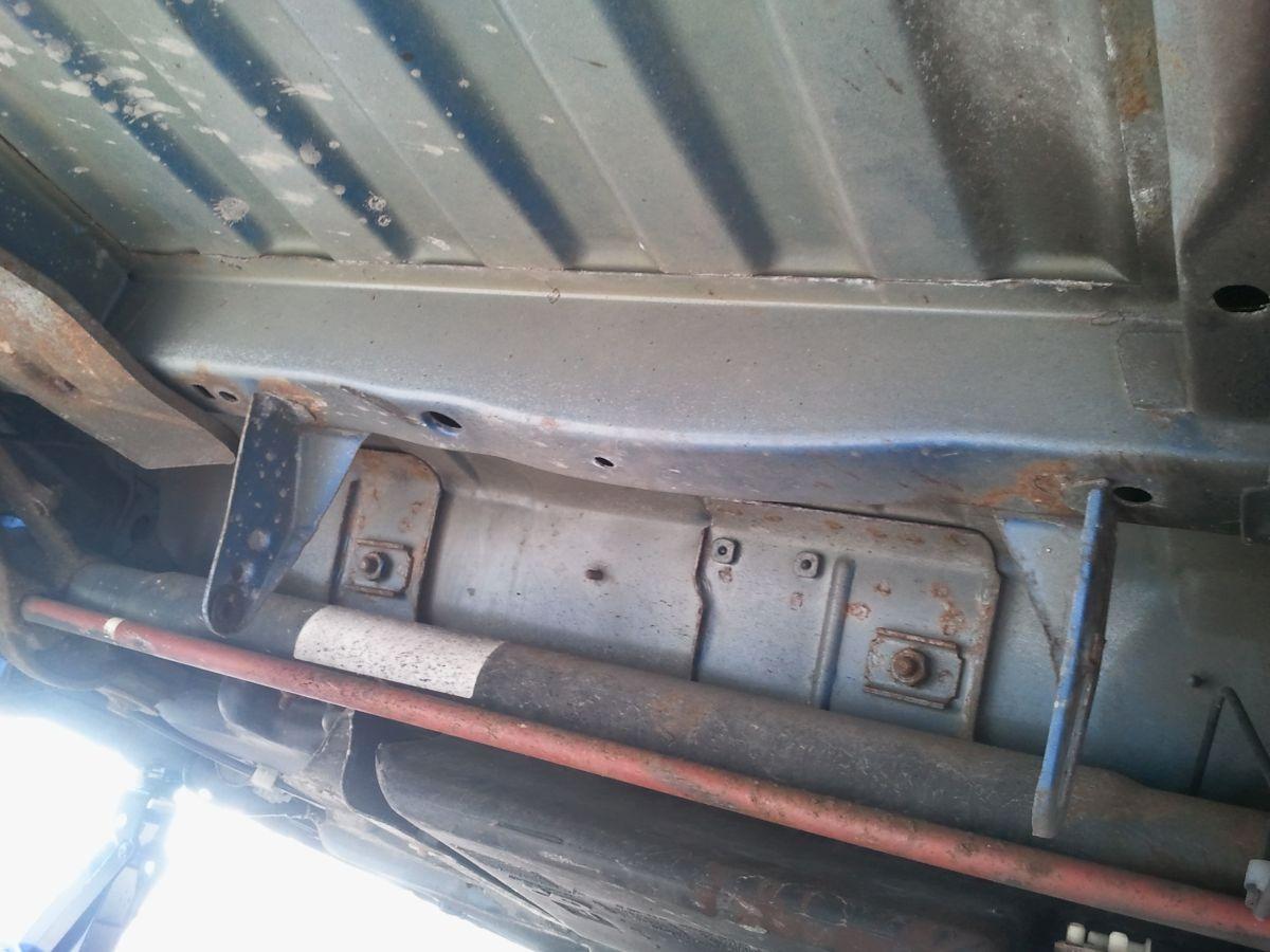

-Schweller bei den normalen Modellen machen eigentlich garkeine Probleme, da muss man bei den Sport, Rallye, S16, GTI Modellen aufpassen, die haben Befestigungslöcher für die Plastikschweller, bei denen gammeln die Schweller gerne mal weg.

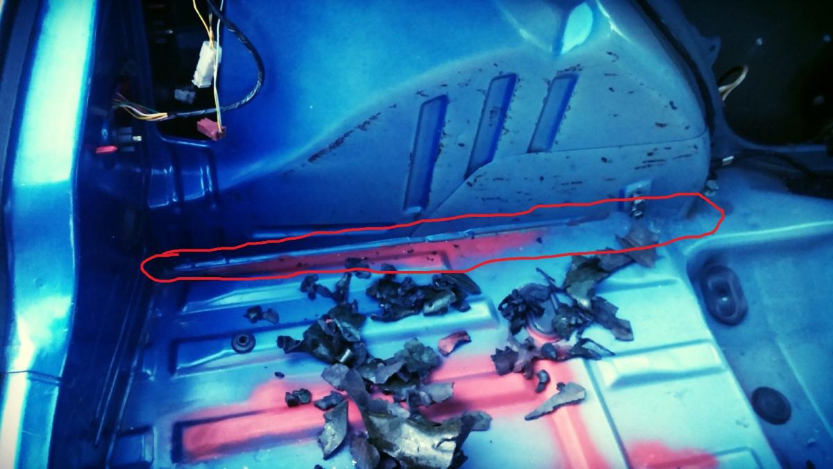

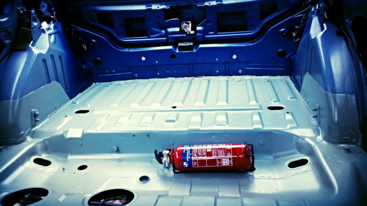

-Im Kofferraum muss man schon genauer gucken, wenn da irgendwo Blasen an den Seiten sind, die rosten da sehr gerne durch.
 Die Bodenplatte löst sich auch gerne an den Seiten ab, ist teilweise verklebt und wenn da zuviel Gewicht drin war, dann kann man am Rand durchschauen.

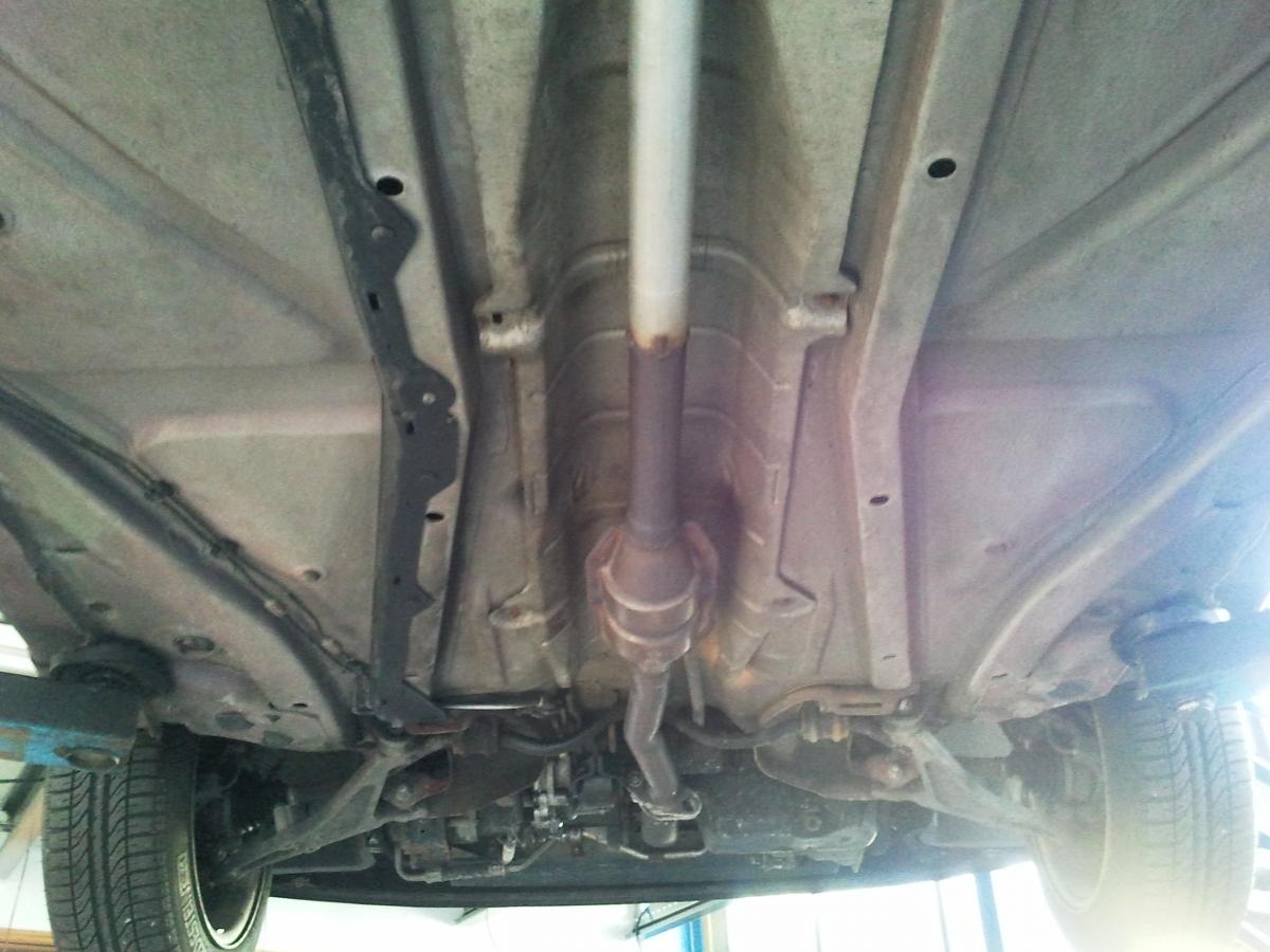

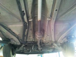

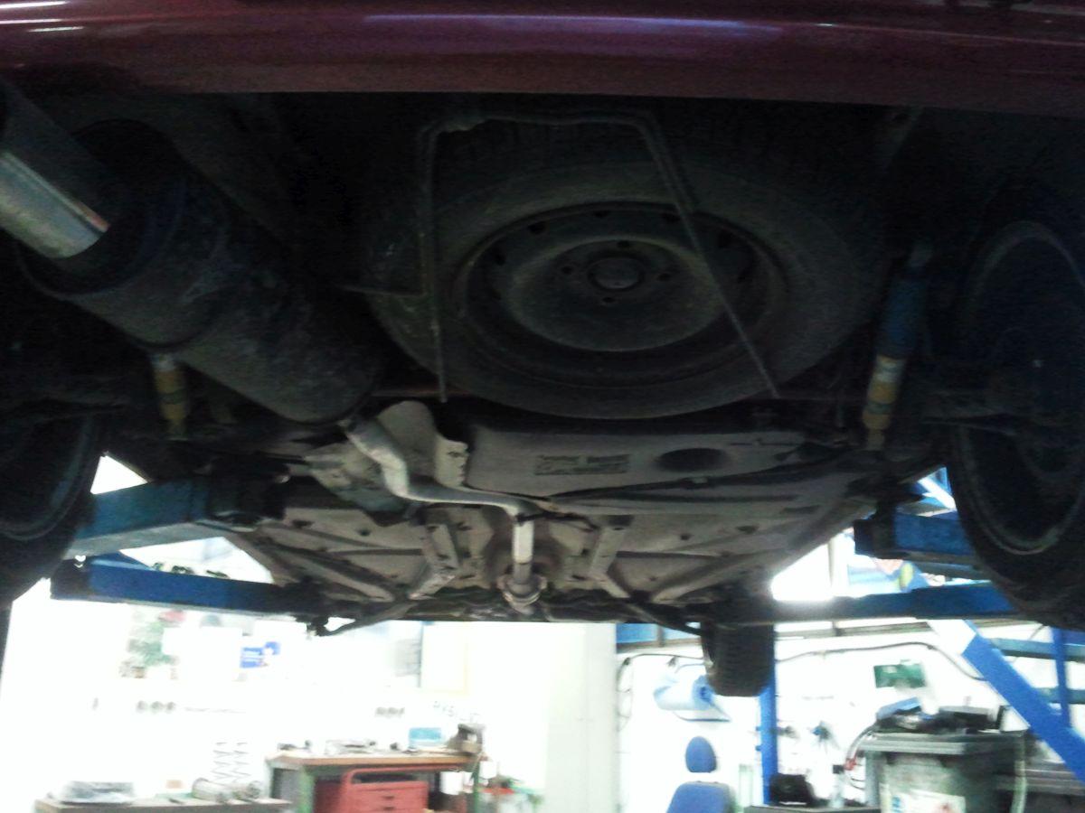

-Man kommt auch nicht daran vorbei sich mal hinten unter dem Wagen zubegeben, etwas Rost wird man vielleicht finden aber das sollte im Rahmen bleiben, da würde ich nach dem Bauchgefühl entscheiden. Ersatztreifen und Halter sind etwas im Weg, wenn es machbar ist, würde ich das Gezumpel abnehmen.

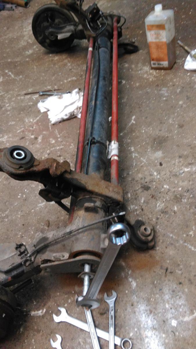

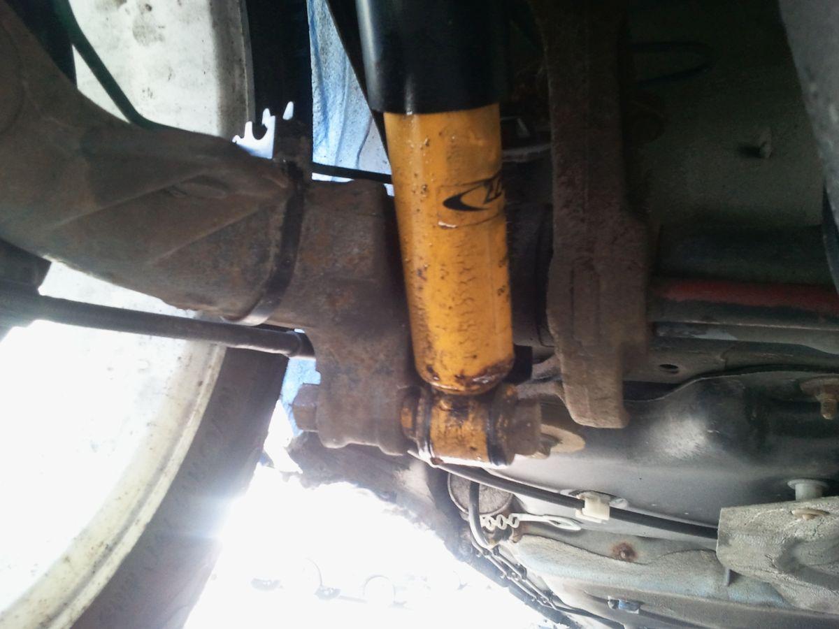

-Eine der größten Schwachstellen ist aber die Hinterachse, eigentlich unkaputtbar, wäre da nicht die Simmeringe, welche mittlerweile 20 Jahre auf dem Buckel haben. Wenn die undicht werden, kommt Feuchtigkeit zu den Nadellagern, das alte Fett wird verdrägt und dann fressen sie die Travenbolzen kaputt.
( Neue Hinterachse kostet ca. 300€ + Aus und Einbau - Bekommt man fertig aus Polen, also ich würde da nix selber zerlegen, lieber am Stück wechseln )

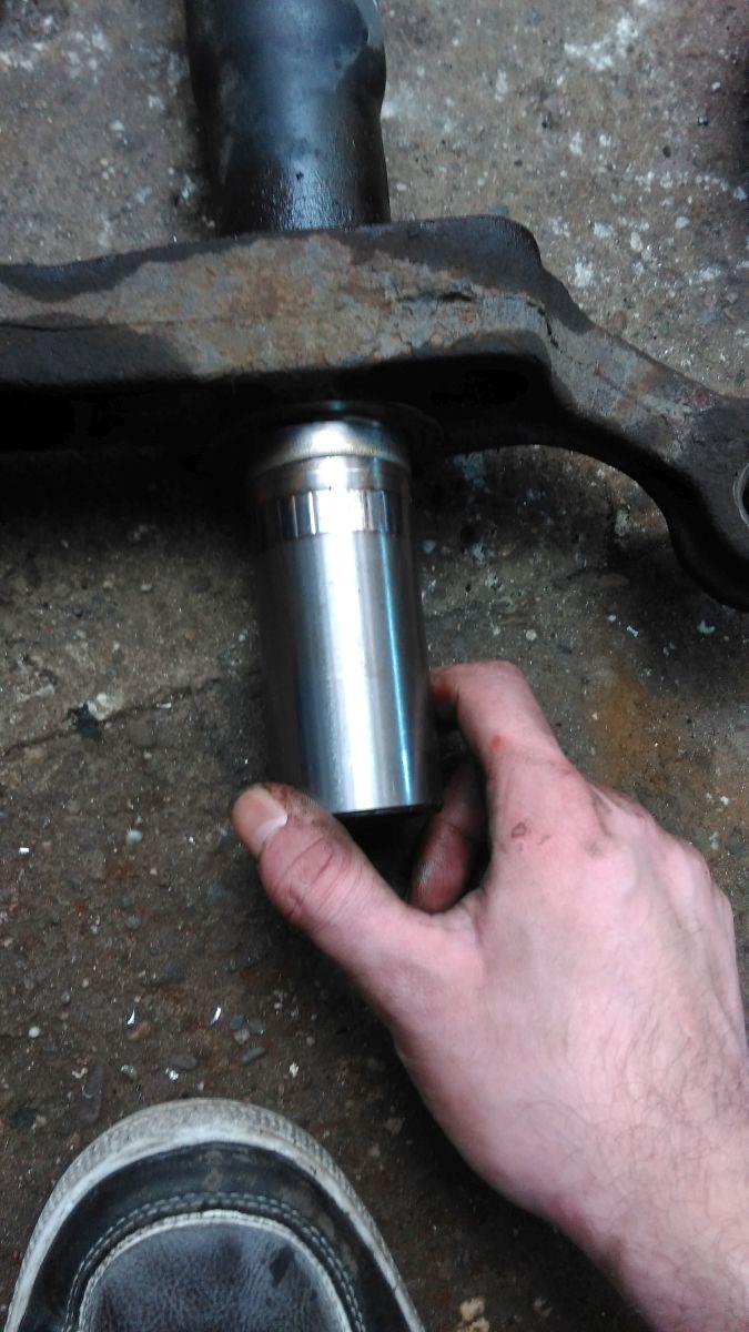

-Querlenker schlagen gerne auf der Innenraumseite aus, in Powerflex lagern und man hat Ruhe

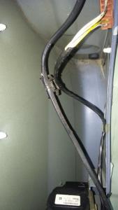

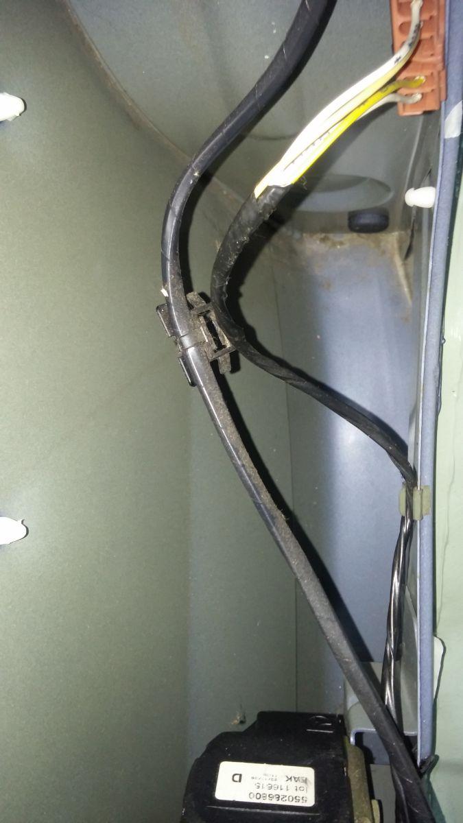

-Heckscheibenheizung bricht die Kontaktplatte ab, beide Seiten gucken
-Heckleuchten werden undicht
