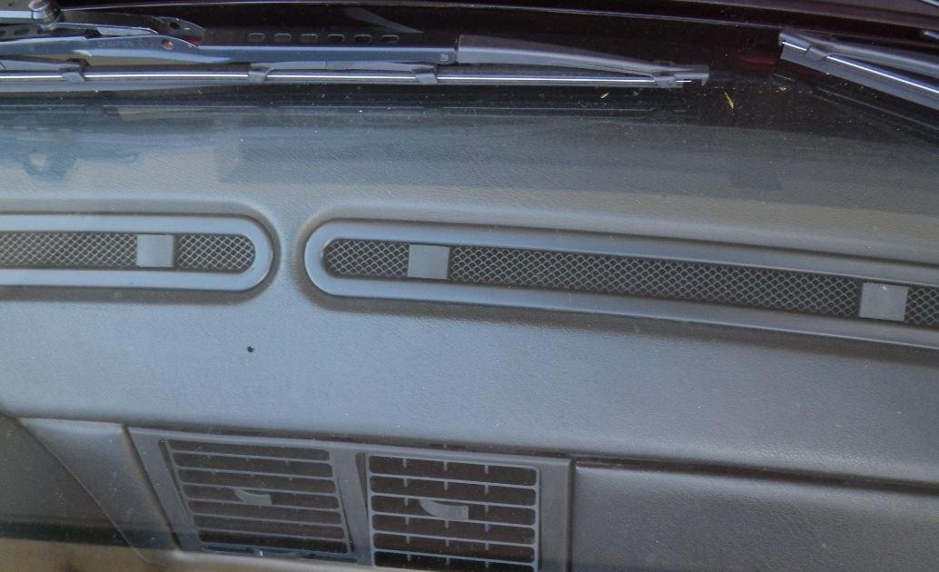

Wenn wir gerade dabei sind: Weiß jemand, wie man die beiden Belüftungsgitter sicher ausbaut ? Da die zu kleben beginnen, kann man die richtigen Stellen nicht erstmal mit einem Verkleidungswerkzeug "suchen", also seitlich stochern.

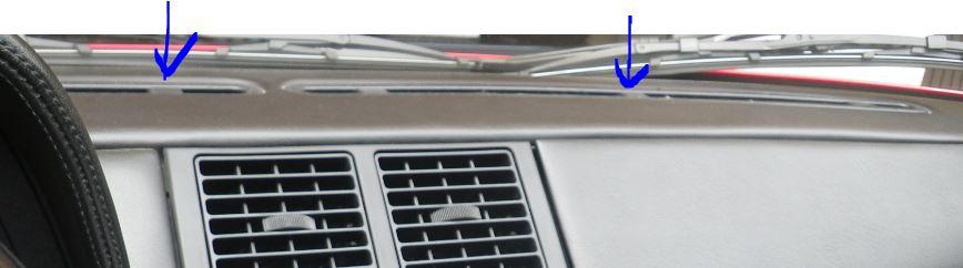

Damit meinte ich die beiden ganz schmalen Gitter oben. Das sind echte Gitter, also keine Düsen.
Paul

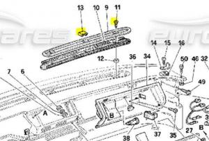

da scheint ja nur an je 3 Stellen was drübergeclipst zu sein. Untendran dann Schrauben. Das wäre dann einfach.
Bild (Quelle: Eurospares)
Paul
ja genau so einfach ist das. Man kann nahezu nichts falsch machen. Werde mal Bilder vorbereiten. Das bekommt wirklich jeder hin, bei dem es da klebt.

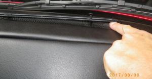

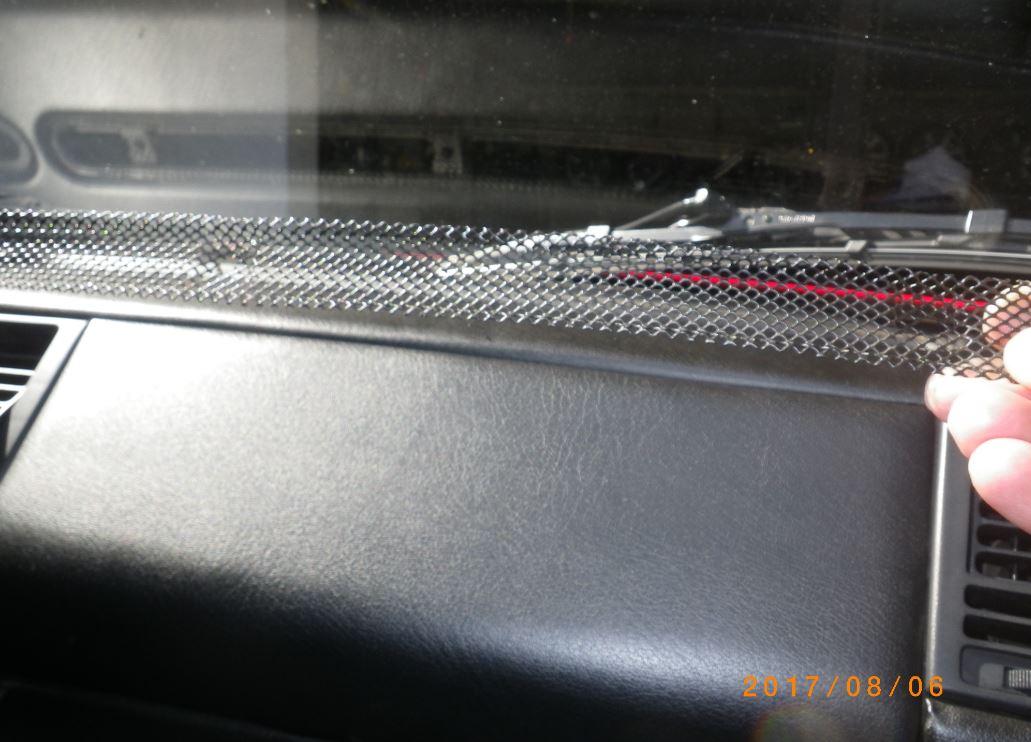

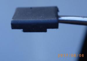

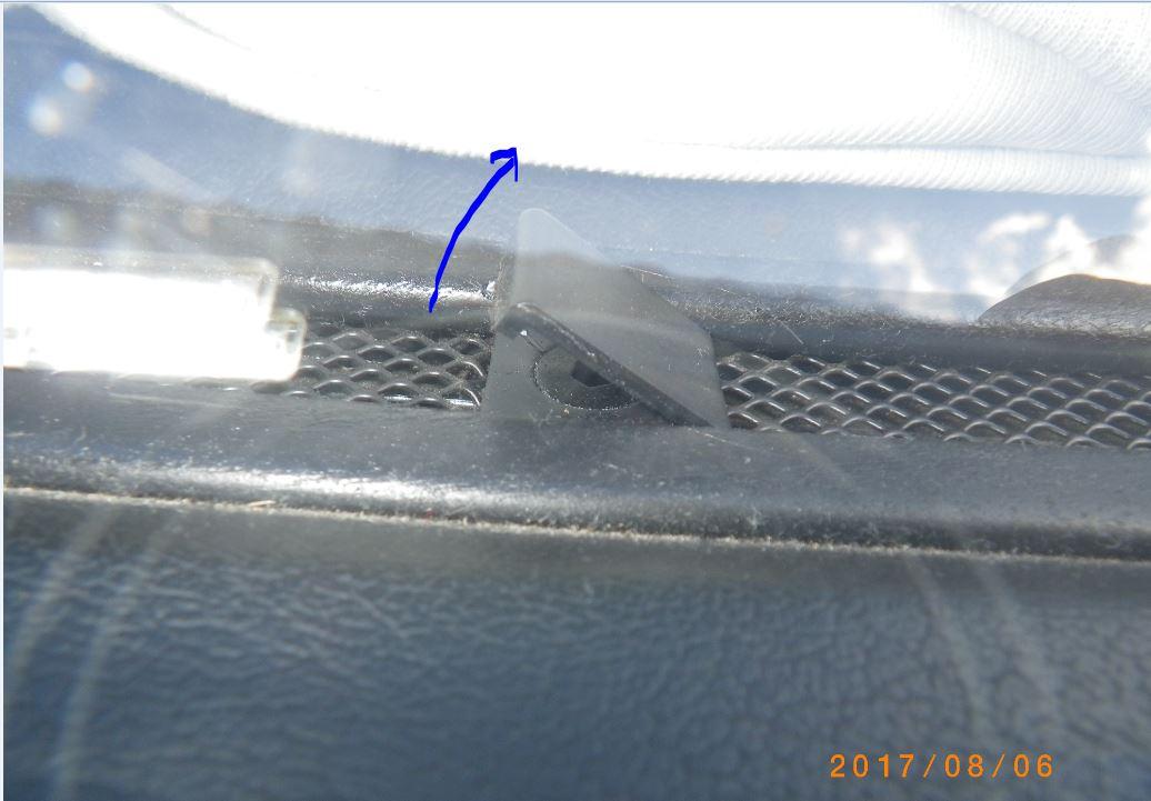

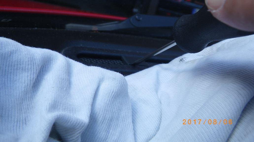

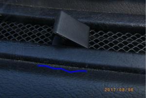

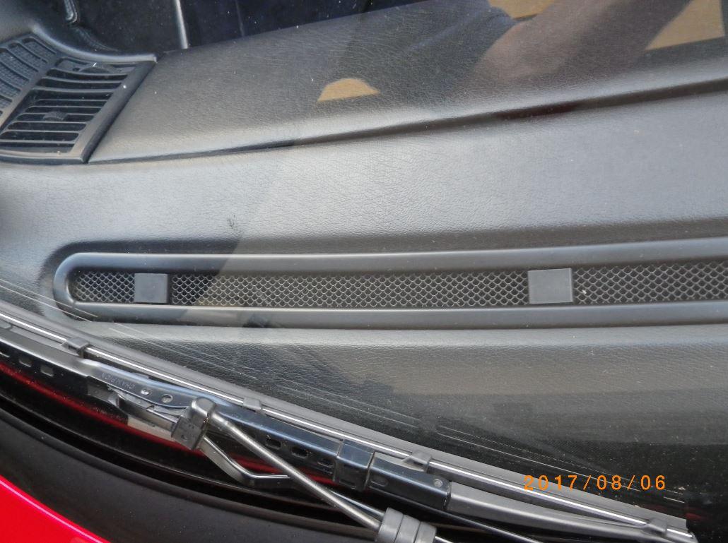

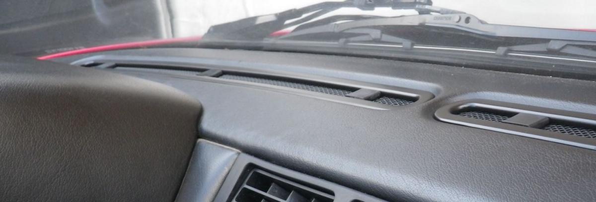

dann mal das Nebenthema "Oberen Belüftungsgitterbereich auffrischen"

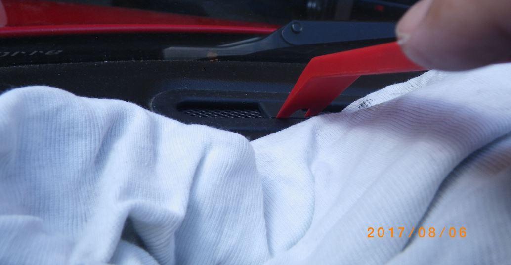

Der Ausbau:
Bin geradeaus rein und habe über ein Tuch ausgehebelt. Man kann auch am Lüftungsgitter entlang und seitlich rein, da die Nasen nicht über die gesamte Länge gehen. Das aber wollte ich nicht, da dieses Metallgitter nicht kleben kann und da keine Spuren rein sollen. Da man nicht wirklich tief rein geht, spielt diesmal das Werkzeug keine große Rolle, Hauptsache dünn:
59875ff1daba4_348_Belftungsdse20.thumb.JPG.9fcffd79ba78644f8cd1586904bf7e2e.JPG59875ff08a3d3_348_Belftungsdse21.thumb.JPG.74a8877315d13ceed2bf84dd9a46ee70.JPG
59875fef779db_348_Belftungsdse22.thumb.JPG.b5c526e30303d55edc62add8b25028c5.JPG59875ff858a00_348_Belftungsdse25.thumb.JPG.74b0f7b813c4e350aef40415f6a128d0.JPG59875ff91c17c_348_Belftungsdse24.thumb.JPG.2da52206fe337cfd4618a594b633ec76.JPG

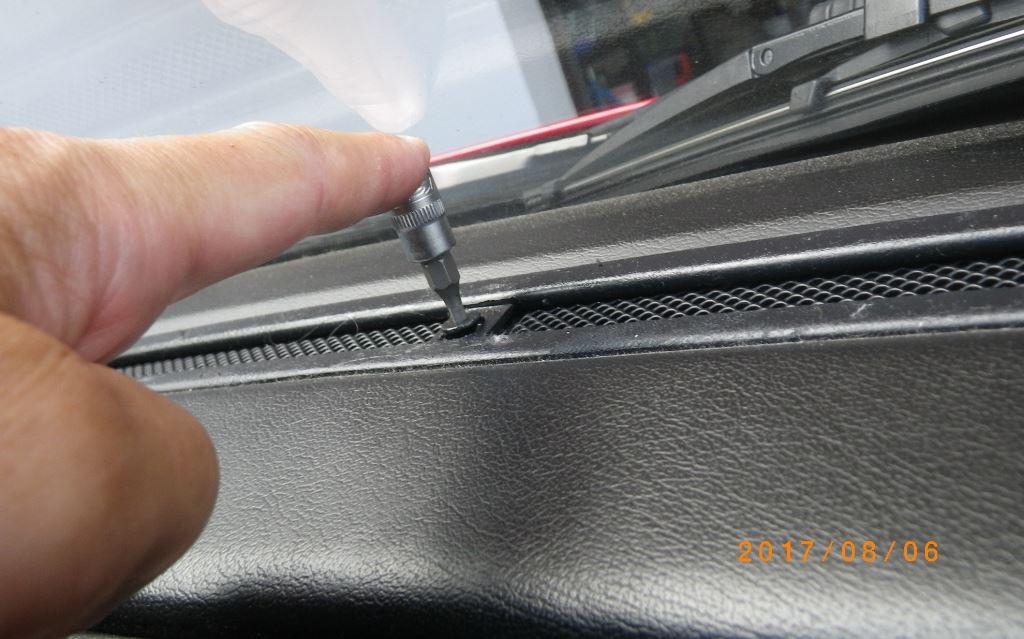

Dann kommt man an die Schrauben dran:
Jetzt kann der klebrige Metallrand raus:
Gitter raus:

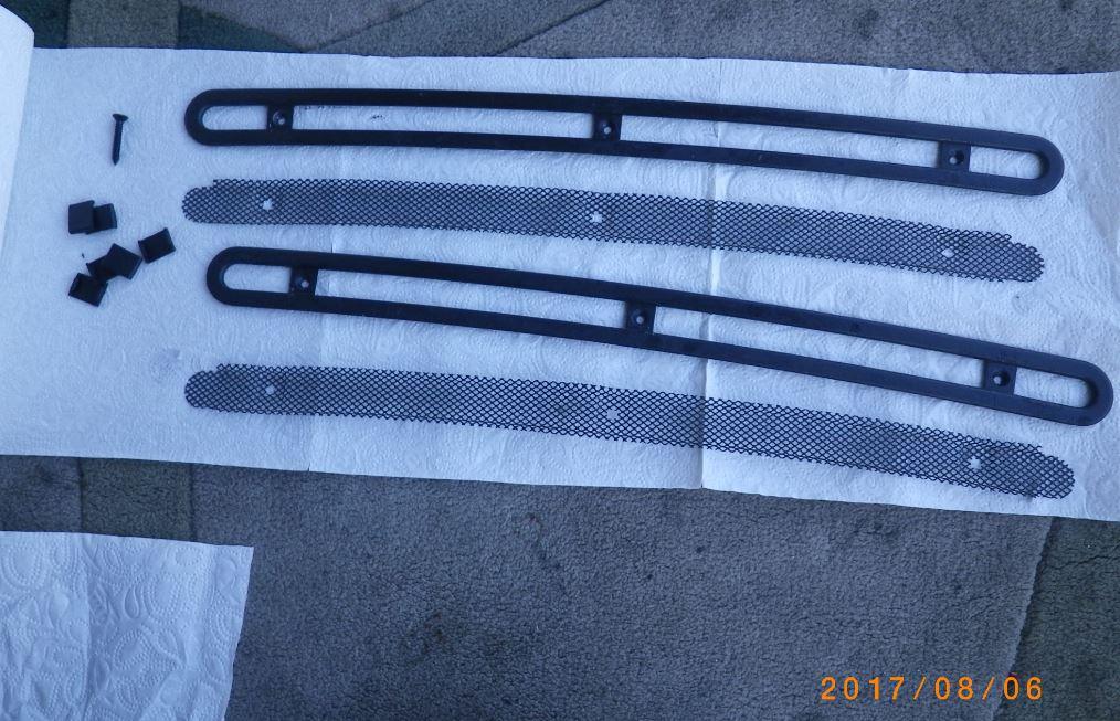

Und das sind die Teile. Außer den Clips ist alles Metall:
Hier konnte bis heute nicht mehr gereinigt werden:
Abendessen. Dann weitere Bilder.
Paul

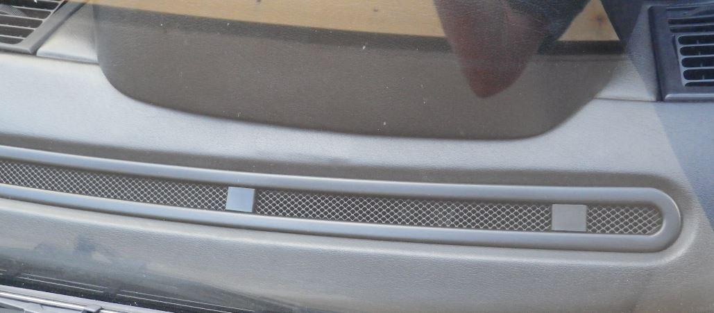

Reinigung, Beschichten, Einbau:

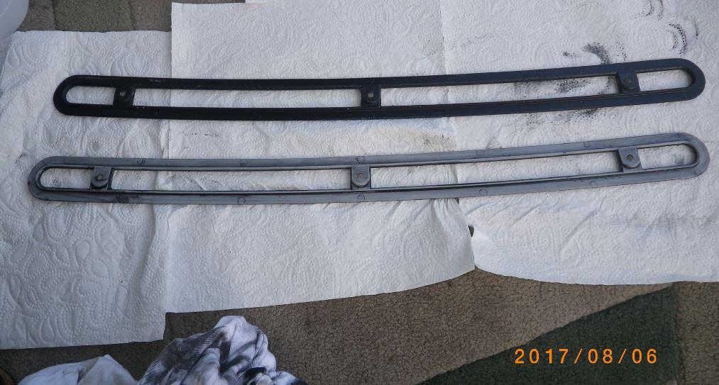

dann wieder mit Isopropanol gereinigt. Das geht hier ganz schnell. In 20 Minuten sind die Rahmen und die Clips sauber. Man kann dabei grob vorgehen.
Auf der Unterseite habe ich die schwarze Beschichtung komplett weggemacht. Da kommt auch nichts mehr drauf. Auf dem Bild ist beidesmal die Unterseite. Einmal vor und einmal nach dem Reinigen:

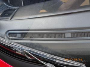

Da auf der Oberseite eine Grundierung an den Kanten durchscheint, bin ich mit Mattlack drüber. Das wird dann sowieso seiden matt. Ideal wäre z.B. PlastiDip. Da könnte man auch ohne Grundierung die Clips mitduschen. Habe es da, aber dafür jetzt nicht angebrochen.
Eine Schicht hätte gereicht. Habe mal 2 gemacht, damit sich die Dose nicht ärgert.
Die meisten Bilder durch die Windschutzscheibe:
598773b666160_348_Belftungsdse16.thumb.JPG.b2ade4f2c308031ee65e8f8340f2a5e9.JPG598773b829673_348_Belftungsdse15.thumb.JPG.182e375c9823c843856b4ba4b9e0feb7.JPG
598773b9962dd_348_Belftungsdse14.thumb.JPG.654a69e3499d494403fbdfb7523d9e3c.JPG598777701ce76_348_Belftungsdse29.thumb.JPG.8eefd764b91e1eeca3cd758ec6774552.JPG

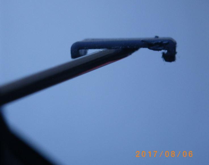

Clips also nur gereinigt und wieder rein. Am Rande, da oben erwähnt: Ein leicht glänzender Clips mit Aceton nachgerieben.
So Zeug ist da natürlich alles übertrieben, da man kaum was sieht. Es ging mir mehr um das Entfernen der klebrigen Schicht für das spätere normale Reinigen des Armaturenbretts.
Paul
