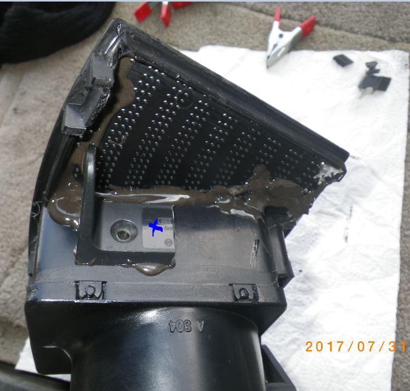

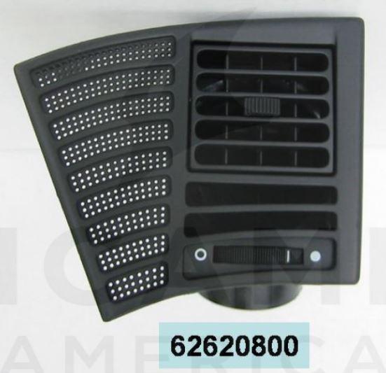

am 348 TS 1991 sind seit vielen Jahren Haarrisse in der linken Belüftungsdüse, die nun aber mehr und auch klar sichtbar werden. Evtl. möchte ich diese ersetzen oder auch reparieren und neu beschichten.

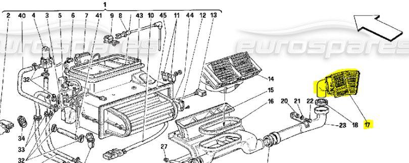

Das ist das Teil und die Ferrarinummer (Quelle: ricambiamerica.com):
Es gibt offensichtlich nur das ganze Teil #17 (Quelle: Eurospares):
  • Gibt es auch irgendwo nur die Blende ohne Rohransatz ?
  • Gibt es eine bezahlbare Quelle ?
Es geht also nicht um das neu Beschichten. Das bekäme ich hin und muss auch an der rechten Düse gemacht werden.
Paul

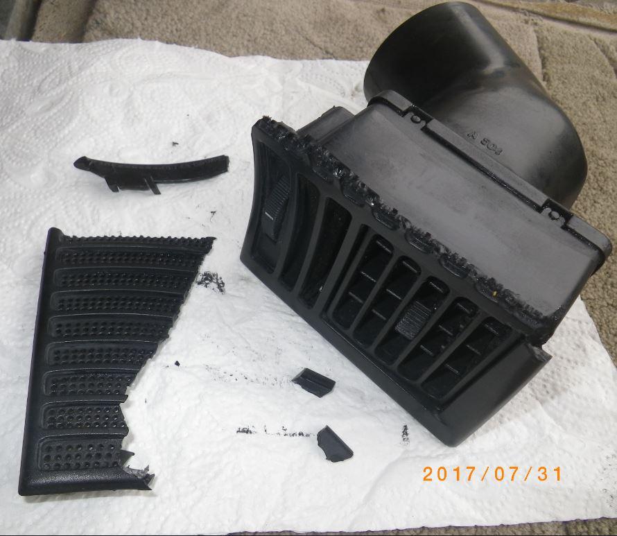

Das Teil war teilweise mit Silikon eingeklebt. Das muss noch aus den 90ern sein. Ich wars net. Eins der beiden unteren Kleinteile brach beim Ausbau ab, zumindest war da kein Riss zu sehen in der klebrigen Beschichtung.

Geklebt ist es bereits. Kleine Stütze (blaues Kreuz) noch rein:
Und der Zustand von vorher ist relativ einfach erreichbar. Gereinigt von der klebrigen Beschichtung ist es auch bereits.
Paul

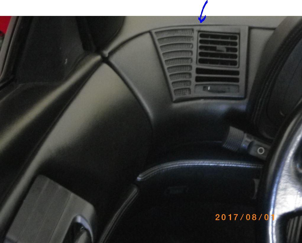

die Düse ist erstmal wieder drin. Es ist nicht schlechter als vorher, aber eben noch nicht schön:
Der Riss am blauen Pfeil war vorher nicht. Dafür sind jetzt einige andere nicht mehr sichtbar.
Die Risse sind also noch nicht zugeklebt und das Ganze ist nicht beschichtet.
Jetzt hat das wieder Zeit.

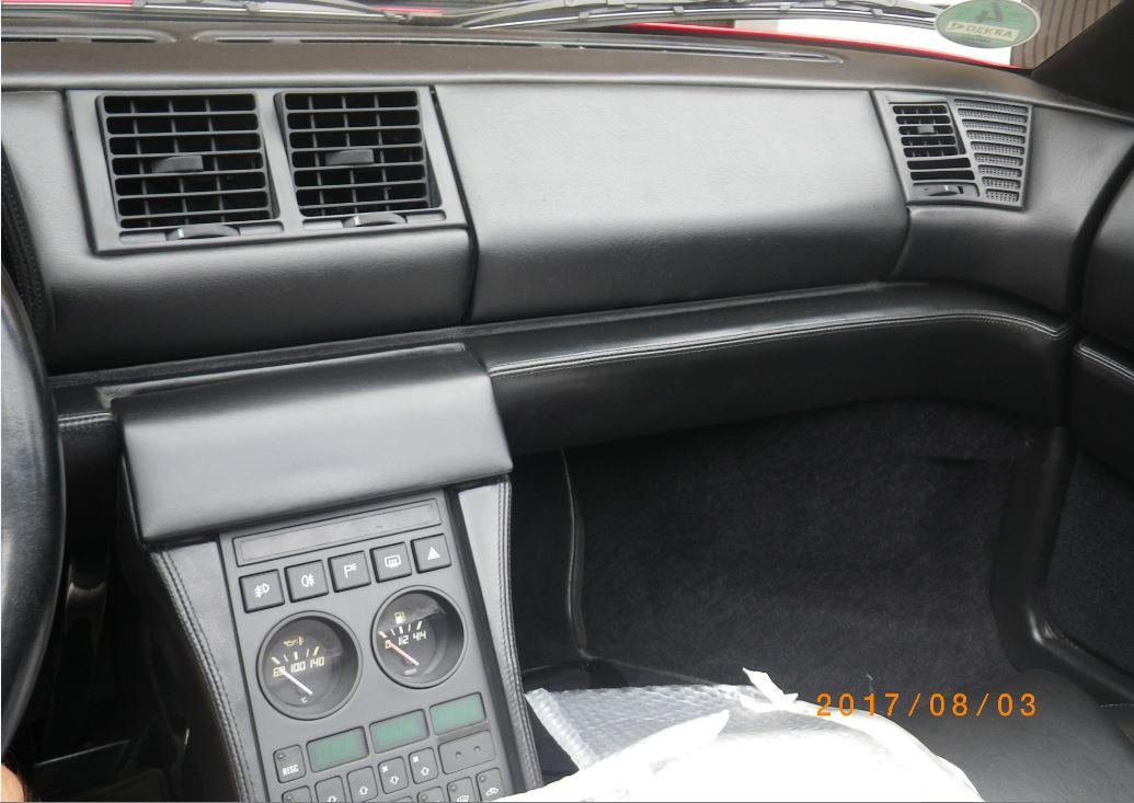

Naja, egal, ob das so stimmt oder nicht. So dringend ist das nu auch nicht. Ich kann auch mit der linken Seite erstmal leben. Die rechte habe ich heute auch gereinigt. Pünktchen fehlen noch.
Die Düsen in der Mitte gehen noch einigermaßen. Aber auch die Lüftungsdüsen oben zur Scheibe werden auch langsam pappig.

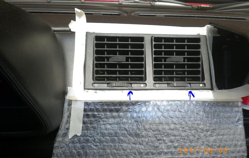

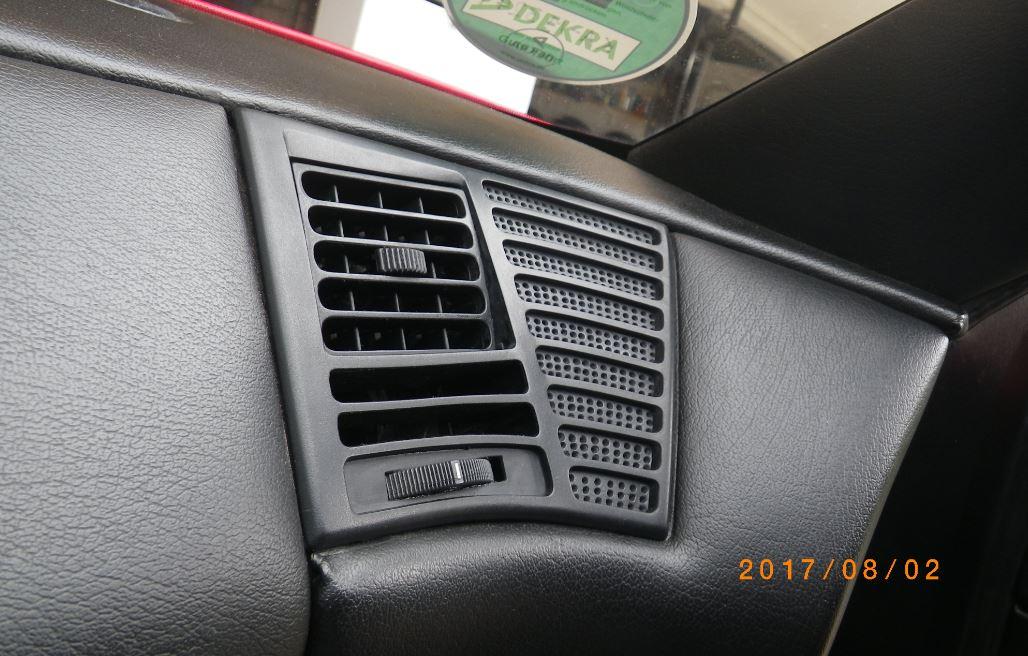

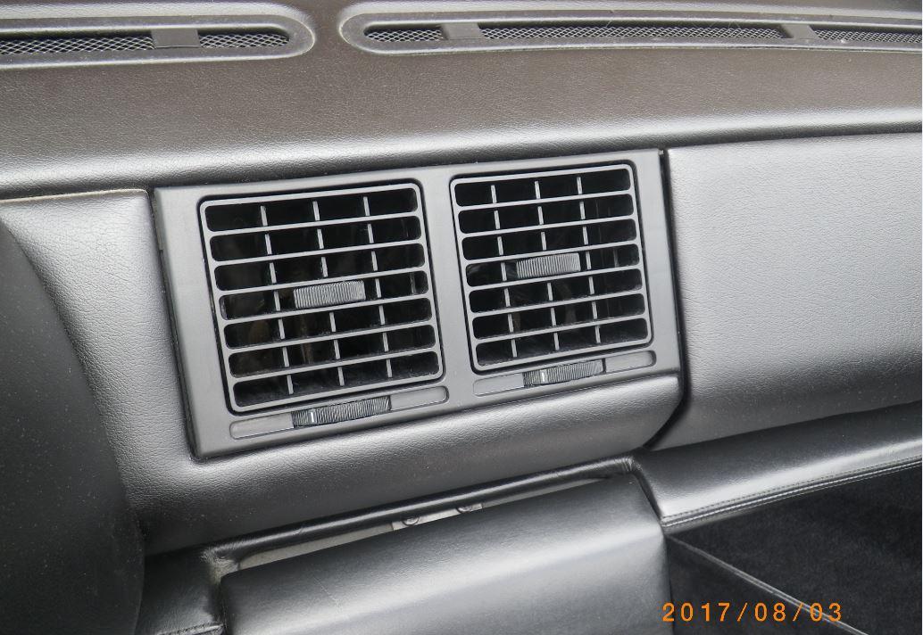

habe vorhin also die Mitte gemacht. Diesmal ohne Ausbau. War aber trotzdem nicht auf die Schnelle. Hat 2,5 Std. gedauert.
Bei den Pfeilen waren meine Fingerabdrücke seit langer Zeit. Alles andere war von heute.
598369204b3b3_348_Belftungsdse7.thumb.JPG.36157bcebc4c7f8d14f5d924a1ee1263.JPG5983691ecc685_348_Belftungsdse8.thumb.JPG.bd4d6c5be1de025d63b4ab3d36f93153.JPG
So sieht es jetzt aus. Bin damit ganz zufrieden. Wenn also links die Düse vom 355 reinkommt, dann kann das Symbol auch auf diese drauf statt den Pünktchen.
Allein dass man das wieder normal abstauben kann ist gut. Und auch innendrin konnte ich ja nicht mehr sauber machen bis heute.
