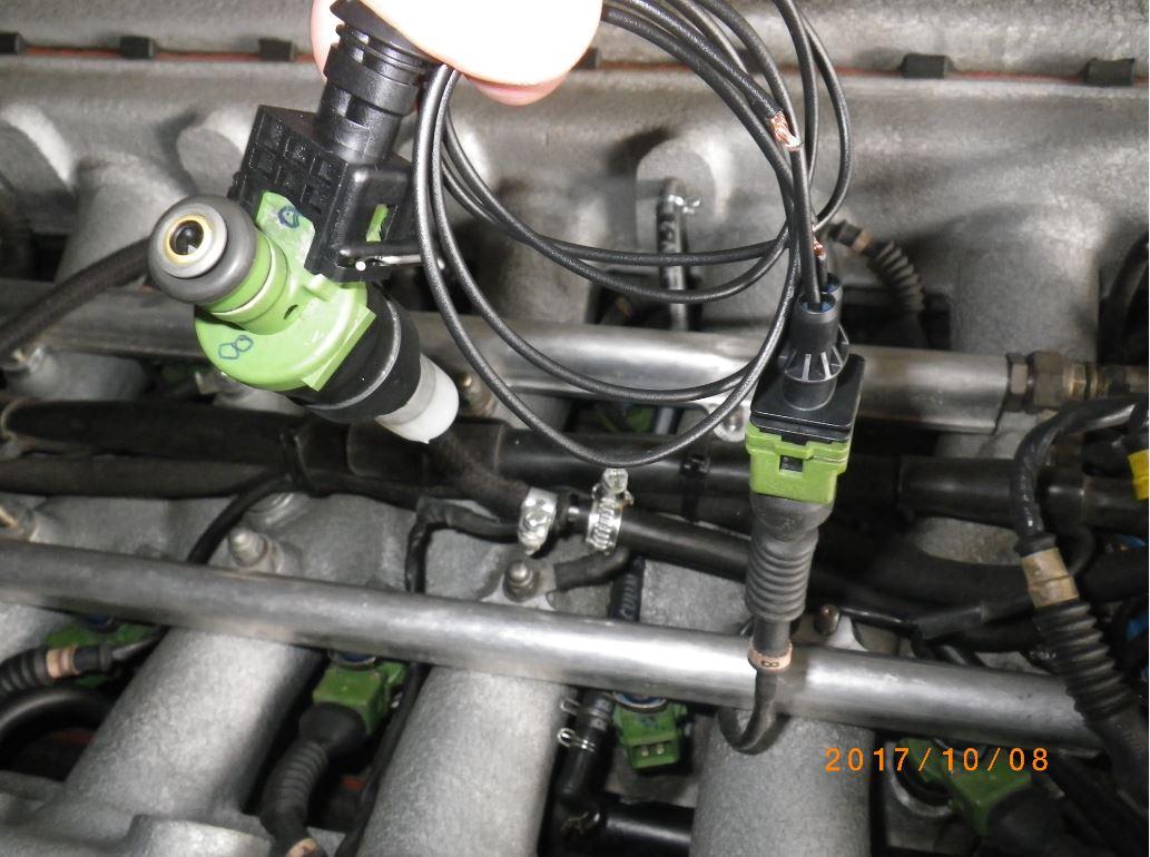

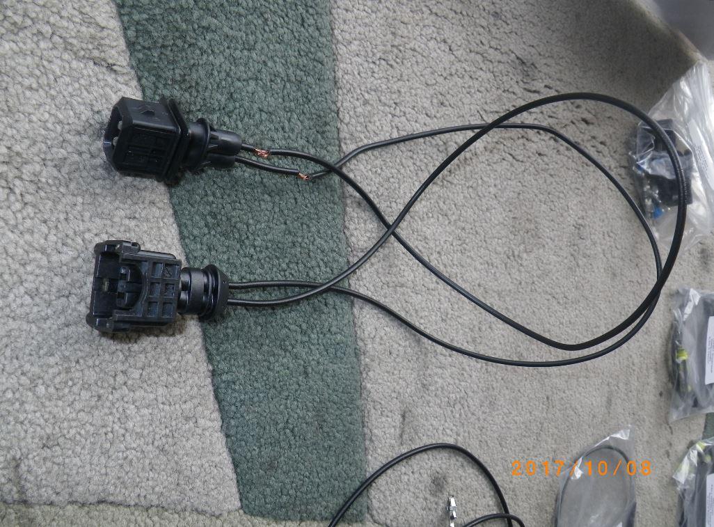

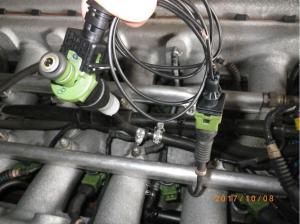

Wenn aber das Einspritzventilkabel #8 abgezogen ist, läuft das Auto bisher gut. Und jetzt geht es um das warum.
Ändert sich daran was, wenn an das abgezogene Kabel eine Last angeschlossen wird, z.B. ein altes ausrangiertes Einspritzventil?
Gruß, Georg
Hallo Georg,
das kann ich bei der nächsten Fahrt machen. Habe ja noch das alte von #8. Das binde ich wie weit oben beschrieben irgendwo fest wie die Zündkerze.
Mit der Fehlersuche habe ich keine Eile. Es soll dabei einfach nichts Schädliches passieren. Deshalb mache ich wohl sicherheitshalber den Ölwechsel. Sonst kann ich nichts möglicherweise Negatives aktuell sehen, auch wenn ein Zylinder nicht arbeitet.

Am 26.9.2017 um 16:12 schrieb GeorgW:
Dieser offene Punkt ist mal angefangen. Bisher keine Änderung zumindest im Stand. Das Einspritzventil zuckt ein wenig beim Anfassen. Es fühlt sich gleichmäßig an. Subjektiv ist der Zündkerzenfunke schneller, also höhere Frequenz. Aber so schnell sehe ich die Zündpausen nicht.

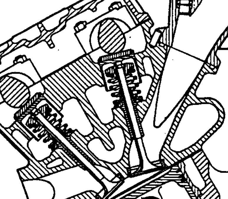

Unklare Gedanken doch mal hingeschrieben für den Zylinder #8:
  • Einlassventile gehen nicht beide immer auf oder nicht beide immer zu (Federn, Ventilschaden, Nockenwellenschaden)
  • Auslassventile gehen nicht beide immer auf oder nicht beide immer zu (Federn, Ventilschaden, Nockenwellenschaden)
  • Ventilführung
  • Kolbenringe
Die Nockenwelle drückt die Ventile auf. Was wäre, wenn eine Auslassnocke total abgeschmirgelt wäre ? Also ein oder beide Auslassventile kein Problem beim Schließen hätten, sondern fast geschlossen bleiben.
Oder anders rum. Wenn eine Feder schwach oder gebrochen wäre ? Meiner Meinung nach müssten dann Abdrücke auf dem Kolben sein, auch wenn es nicht schnell genug schließt. Gedankenspiel.
Welcher Schaden müsste an einem Ventil oder einer Ventilführung sein, um zu stören ? Ein kompletter Bruch ist ebenfalls schwer vorstellbar, ohne Abdruck am Kolben.
Mit dem Endoskop über einen kleinen Spiegel muss mehr gehen. Werde das nochmal probieren.
Auch mit Luftdruck oder Unterdruck mal noch überlegen bei geschlossenen Einlassventilen an der #8.

Last ist wieder dran, also ein Einspritzventil im Freien wie die Zündkerze im Freien. Dieses Einspritzventil wird nicht warm wie befürchtet.
