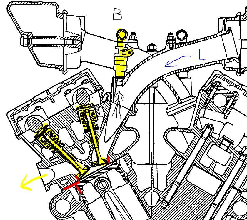

hier mal der Versuch,  Möglichkeiten und auch eure Vorschläge zu listen. Diese basieren auf der Annahme, dass Zylinder #8 das Hauptproblem ist. Wenn eine einzige Fahrt mit abgeklemmtem Einspritzventilstecker #8 die alten Symptome bringt, wäre das hinfällig:
Luftzufuhr:
  • Zuwenig Luft in #8 -> unwahrscheinlich. Nur in Verbindung mit einem Ventilproblem denkbar. Es sind 2 Ventile.
  • Öl in der Ansaugluft -> nur für die #8 ausschließbar. Geben auch alte Bilder nicht mehr her.
Benzinzufuhr:
  • Ungleichmäßiges, zeitversetztes oder zuviel oder mehrfaches Einspritzen -> Kann nun nur noch an Ansteuerung der Einspritzventile liegen. Also Steuergerät, Kabel, ...
Zündung:
  • Ungleichmäßige oder zeitweise ausfallende Zündung an #8 -> sehr naheliegend, aber leider mittlerweile unwahrscheinlich.
Brennraum, Kompression, Gemisch nicht zündfähig (oben im Bild rote Bereiche):
  • Ventile schließen nicht (immer) ausreichend. Führungen, Sitze, Ablagerung, Dichtungen, Einstellplatten. (Gedanken mit Bruch einer Feder oder eines Ventils sind noch etwas verschwommen)
  • Zylinderkopfdichtung -> müsste massiver Schaden sein, damit Gemisch nicht zündfähig.
  • Zylinderkopfdichtung -> Nachbarzylinder brückt. Oder Wasser tritt ein. Oder Öl tritt ein.
  • Kolbenbereich undicht -> Kolben selbst eher unwahrscheinlich. Kolbenringe defekt. Aber es müsste dann wohl auch mehr Ölprobleme geben und Qualm. Mit aktuellen Anzeichen hier Gemisch nicht zündfähig ?
  • Zündkerzenbereich undicht -> ausschließbar
Gern auch Anderes oder andere Beurteilungen.

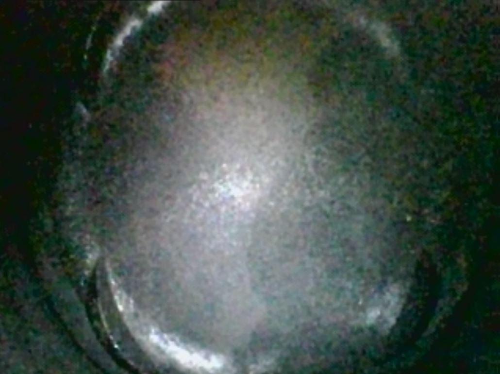

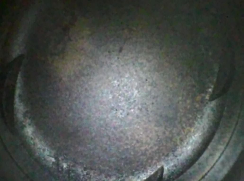

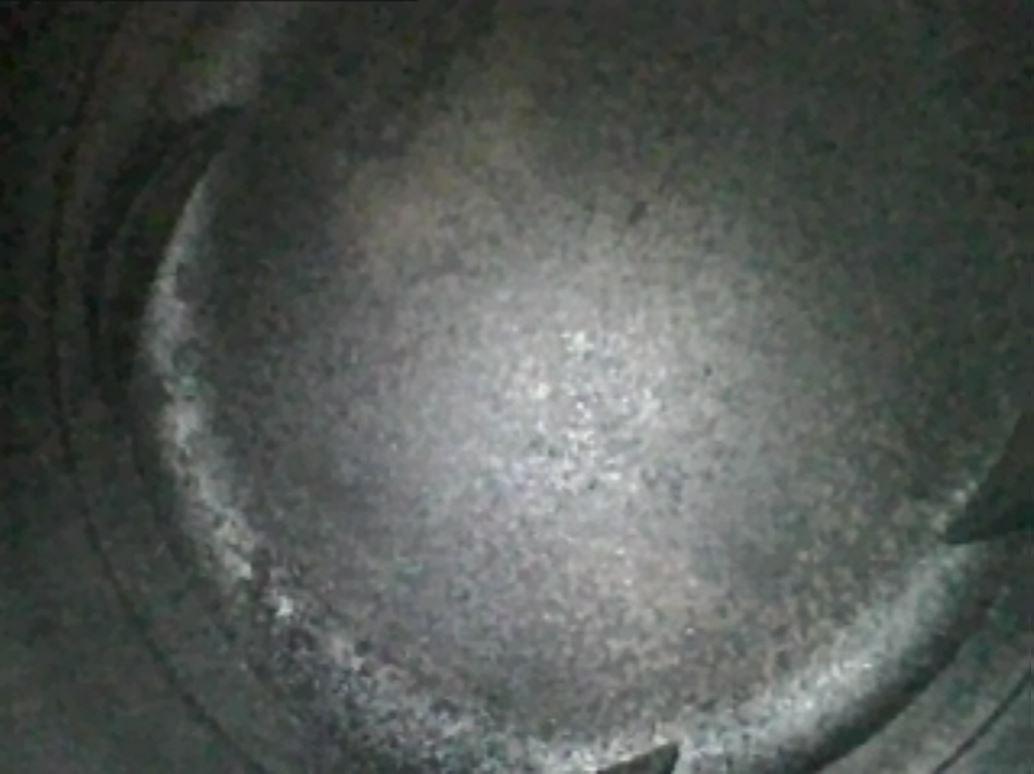

das sind alte Bilder als die #8 noch angeschlossen war.

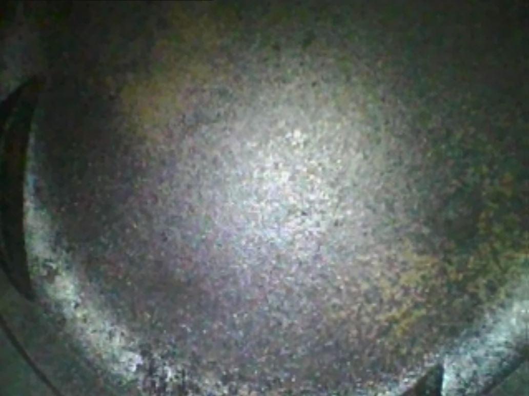

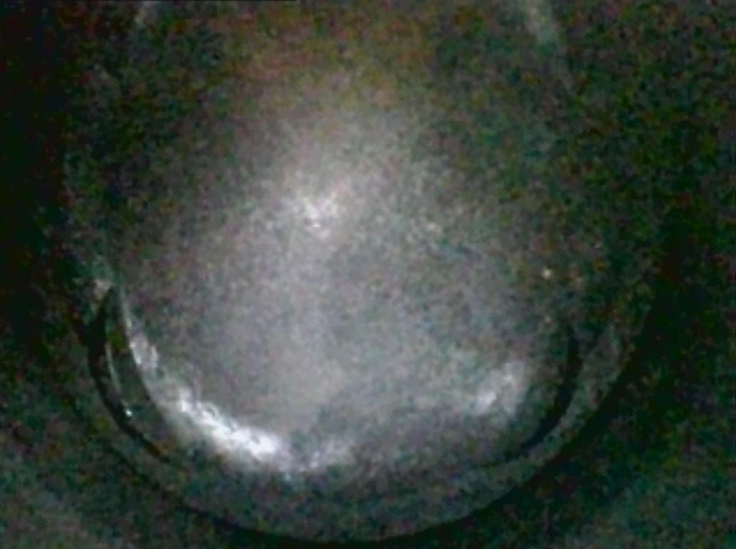

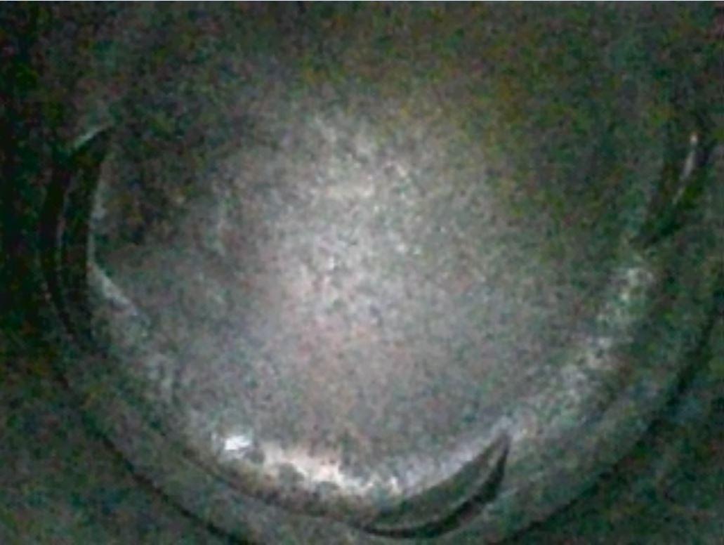

Zylinder #1 , rechte Bank:
Kolben war ganz oben, also nicht mit Endoskop reingekommen. Feucht.
Zylinder #2 , rechte Bank:
Auf der rechten Bildseite sieht man einen Bereich, der evtl. feucht ist.
Lam_Zyl2_1.thumb.JPG.f315dcf0b58414964cc440e983e8dfc8.JPGLam_Zyl2_2.thumb.JPG.5196dd5eb82080c4f6f35c3c3233c3f1.JPG
Zylinder #8 , linke Bank:
Lam_Zyl8_1.thumb.JPG.00a26fe303d518fa8c24e3488bf9b192.JPGLam_Zyl8_2.thumb.JPG.69c943a4843ff85279c98b540efd3d02.JPGLam_Zyl8_3.thumb.JPG.98e635202a3ef7f47abec6cf3a68d718.JPG
Zylinder #9 , linke Bank:
#1 ist feucht. Hier auch Zylinderkopfdichtung oder anderes denkbar. Die #1 aber am besten nach hinten schieben, sonst verzetteln wir uns.
Paul

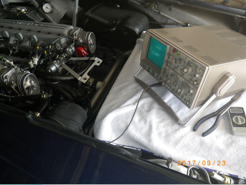

Jetzt also an die #8. Das Oszilloskop geht noch. Habe gerade mit einer 9V-Batterie rumgespielt, um irgendeine Anzeige zu bekommen. Was mit Trigger steht auch drauf. Datieren würde ich es auf die Kreidezeit.
Ob ich damit zurechtkomme ? Mal ohne was zu triggern, wäre ja das erste wohl ein zur Drehzahl proportionales Signal auf ca. 12V= am Einspritzventilkabelstecker.
Paul

vor 2 Stunden schrieb paul01:
80er Jahre Standard-Ozzi :-))!, extra zum rumprobieren kommt da in der Mitte unterm Bildschirm ein Rechteck-Signal raus.
Falls im Stand Wasser in den Brennraum #1 hineinsickert kann das in der Tat böse Folgen haben, aber da ist ja auch Wasser am Kerzengewinde, das kann doch nicht von innen da dran gekommen sein?:???:
Gruß, Georg

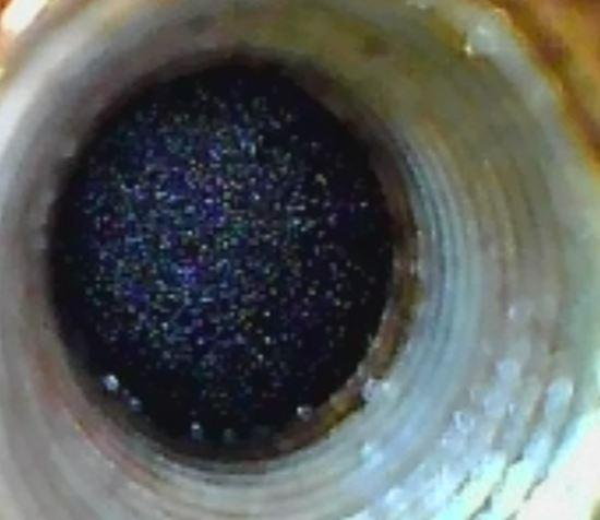

Hallo Georg,
am Kerzengewinde eher ölig.

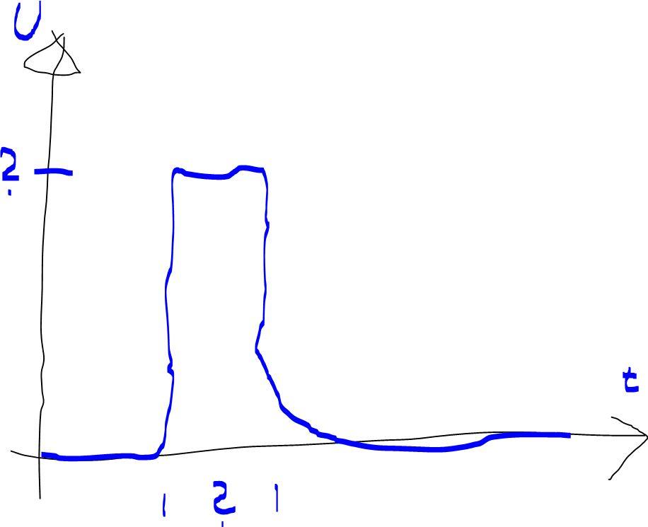

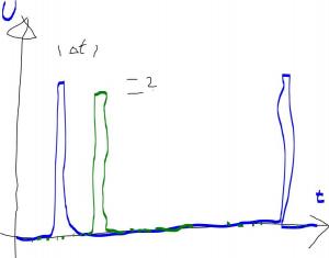

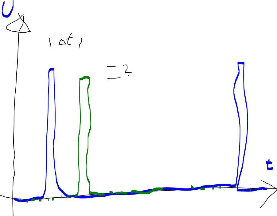

Das wäre nun ein Ziel. Gern alles Folgende berichtigen, wenn Denkfehler drin sind:
Ein einzelner Kanal triggert sich doch eigentlich allein, wenn das Signal einigermaßen gleichmäßig ist bei der Frequenz ? Dann würde ich das in der Zündfolge eins vorher nehmen. Und später eins nachher.
Der zweite Kanal wäre dann die #8. So stelle ich mir das theoretisch vor (grün die #8):
Da geht es auch um die Spannung selbst, also ob diese vergleichbar sind. Dann der Zeitversatz. Der muss ja ungefähr zu den in der Zündfolge vorherigen und nachfolgenden gleich sein.
Dann ob das Signal ca. gleich lang ist.
Dann ob nur ein Signal bei der #8 oder mehrere.
Da muss ich aber nachher zuhause erstmal ein zweites Messkabel suchen.
Evtl. auch erstmal interessant, ob das Signal bei "Zündung ein" Richtung 12 V geht (Träge gemessen waren es ja 2,5 V ).
Dazu müsste ich das Weglaufen des einmaligen Signals anhalten können. Habe aktuell auch nur das Bild von oben. Sehe da ein "Hold off" mit Regler. Den probiere ich mal. Ein "Freeze" sehe ich keins. Ist aber auch unscharf.
Wenn sowas rauskäme als Standbild. Evtl. kann man das Zeitfenster auf 5 Sekunden stellen und dann ans Signal hinzoomen. Es gibt 2 Hürden: Fähigkeiten des Oszilloskop und meine Fähigkeiten damit. Welche Hürde höher ist, kannst du dir denken.
Das mit dem eigenen Rechtecksignal probiere ich evtl. auch noch.
Paul

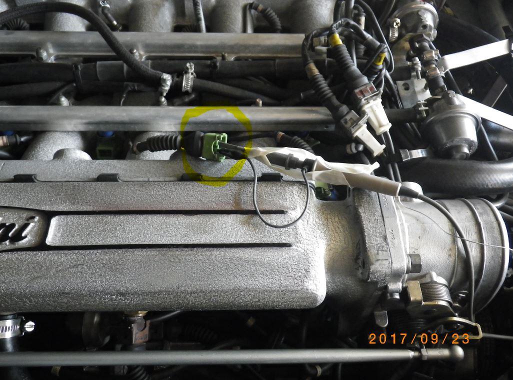

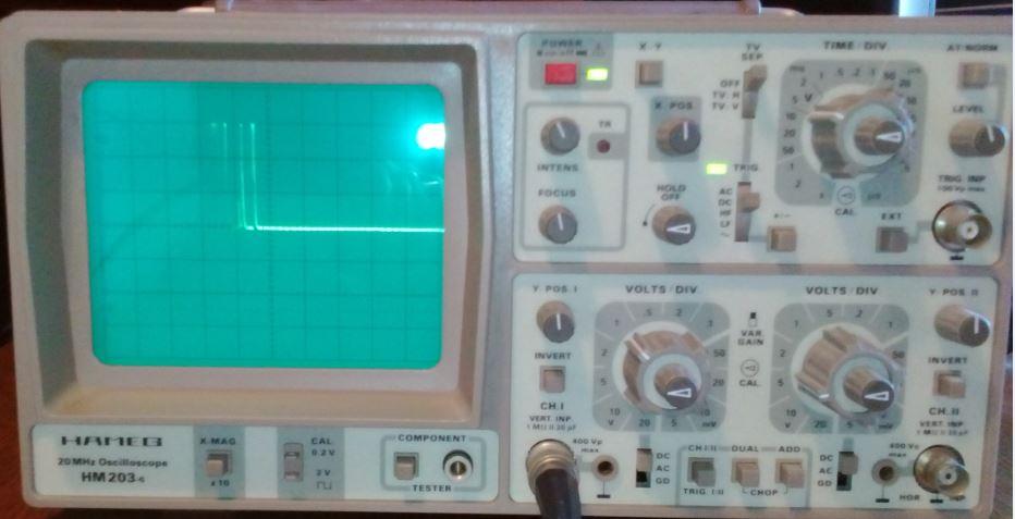

erstmal der Versuch, das Einzelsignal bei "Zündung ein" zu sehen:
Lam_Motorproblem93.thumb.JPG.f23ee1bf031d6e6f2bc5db1d008f157a.JPGLam_Motorproblem92.thumb.JPG.d069b53e50de3ee43e73cf2aa0e15116.JPG
Den Moment des Ausschlags konnte ich noch nicht als Foto fangen, aber einigermaßen ablesen nach dem Spielen mit der Zeitachse.
#8: Ca. 11 V  (Träge gemessen mit Multimeter waren es max. 2,5 V ).
#9: Ca. 11 V  zum Vergleich.
Wie lange das Signal ist, weiß ich auch noch nicht. Nach den 11 V bleibt es bei beiden bei 9 V hängen. Da muss wohl an Einstellungen am Oszilloskop noch nachgebessert werden. Mit Multimeter geht es zurück auf 0 V. Werde mal das Handbuch suchen.
Paul
Hallo Paul,
Deine Annahmen und Erwartungen zu den Signalen sind grundsätzlich richtig, d.h. Triggerung am (periodischen) Signal eines guten Zylinders sollte funktionieren (externe Triggerung abschalten und Trigger-Selector auf DC). Bei den Anschlüssen an den Ventilen wäre dann zu klären, ob einer davon dauerhaft Masse oder Plus ist, oder beides Signale sind, wobei das eigentliche Nutzsignal dann deren jeweilige Differenz ist. In jedem Fall solltest Du eine Art Adapter bauen, um die Signale im laufenden Betrieb bzw. angeschlossener "Nutzlast" zu beobachten. Ein Speicher-Ozzi wäre zwar besser, aber vielleicht lässt sich so auch schon was erkennen. Die bisherige Fehlerbeschreibung lässt zumindest vermuten, dass mit dem Signal #8 irgendwas nicht stimmt.
Gruß, Georg
