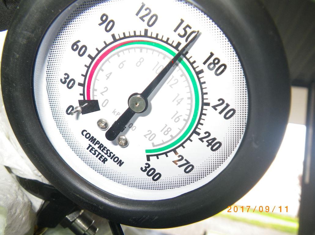

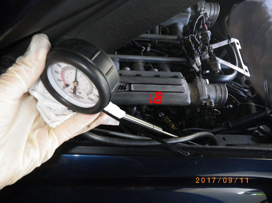

hier der Kompressionswert: ca. 10,7 bar
Lam_Motorproblem77.thumb.JPG.9e92c940e1b42a69b19fbc7ad6669985.JPGLam_Motorproblem78.thumb.JPG.de295b70f724ac9205ecf0a5f6d36140.JPG
Den Soll-Wert habe ich noch nicht gefunden. Aber auch gut (Quelle: "Chipster" in lambopower.com ):
"The results are (psi):
7 8 9 10 11 12
(160) (168.5) (145.5) (156) (153.5) (162.5)
6 5 4 3 2 1
(162) (160.5) (154) (158.5) (150) (167.5)"
Also umgerechnet hat er zw.  10,0 und 11,6 bar. Meiner wäre also mitten drin. Mein Auto war bei der Messung kalt. Messgerät nicht überprüft. Genauigkeit unklar...Aber: Die Größenordnung lässt auf keine auffällige Kompression an #8 schließen.
Ob da eine gebrochene Feder oder Ventil noch möglich wäre, muss man mal überlegen. Mit dem Endoskop kein Bild.

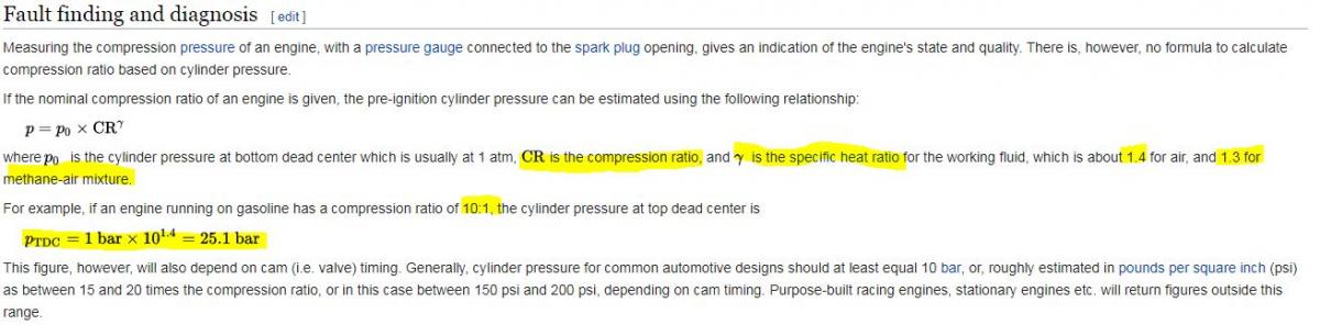

nochmal zur Kompression. Soll-Wert nicht gefunden. Aber einer hat angeblich 18-19 bar gemessen. Das kann doch nicht sein.
Der Diablo hat eine Kompressionsrate von nur 10:1. Daraus sollte sich doch einfach die maximale Kompression in bar berechnen lassen. Werde mal ein Bier aufmachen. Gibts doch nicht.
Paul
das geht doch, wenn auch etwas theoretisch. Im Beispiel zufällig die Diablo-Werte (Quelle: en.wikipedia.org/wiki/Compression_ratio ):
Paul

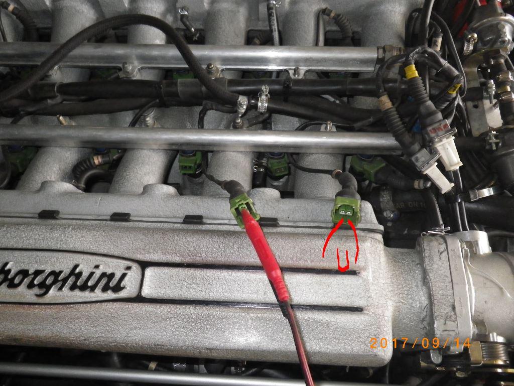

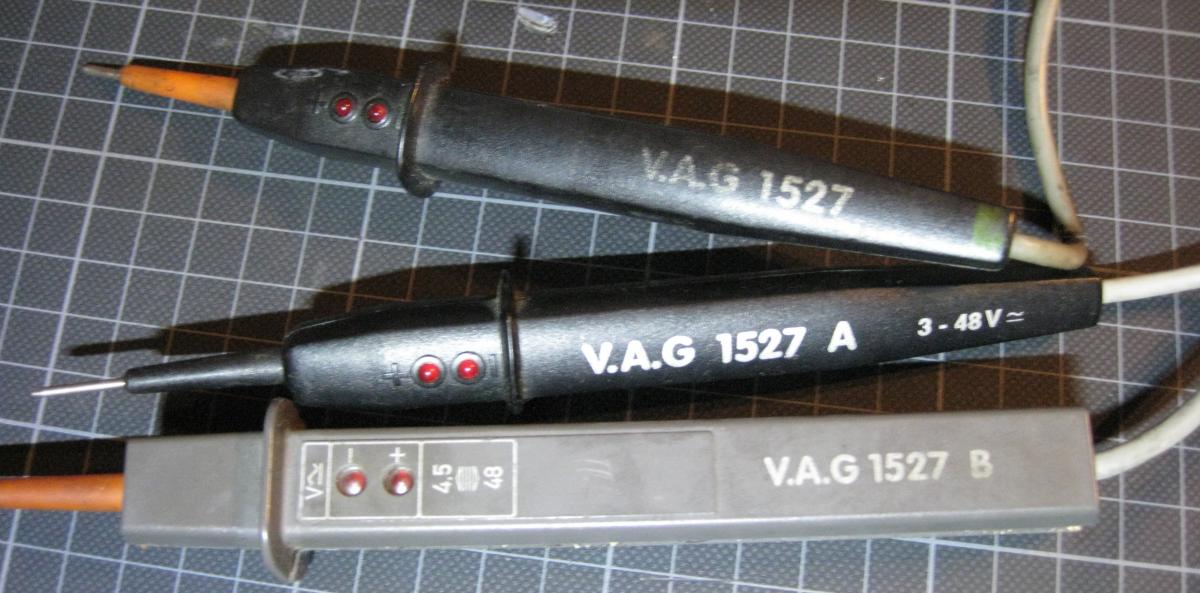

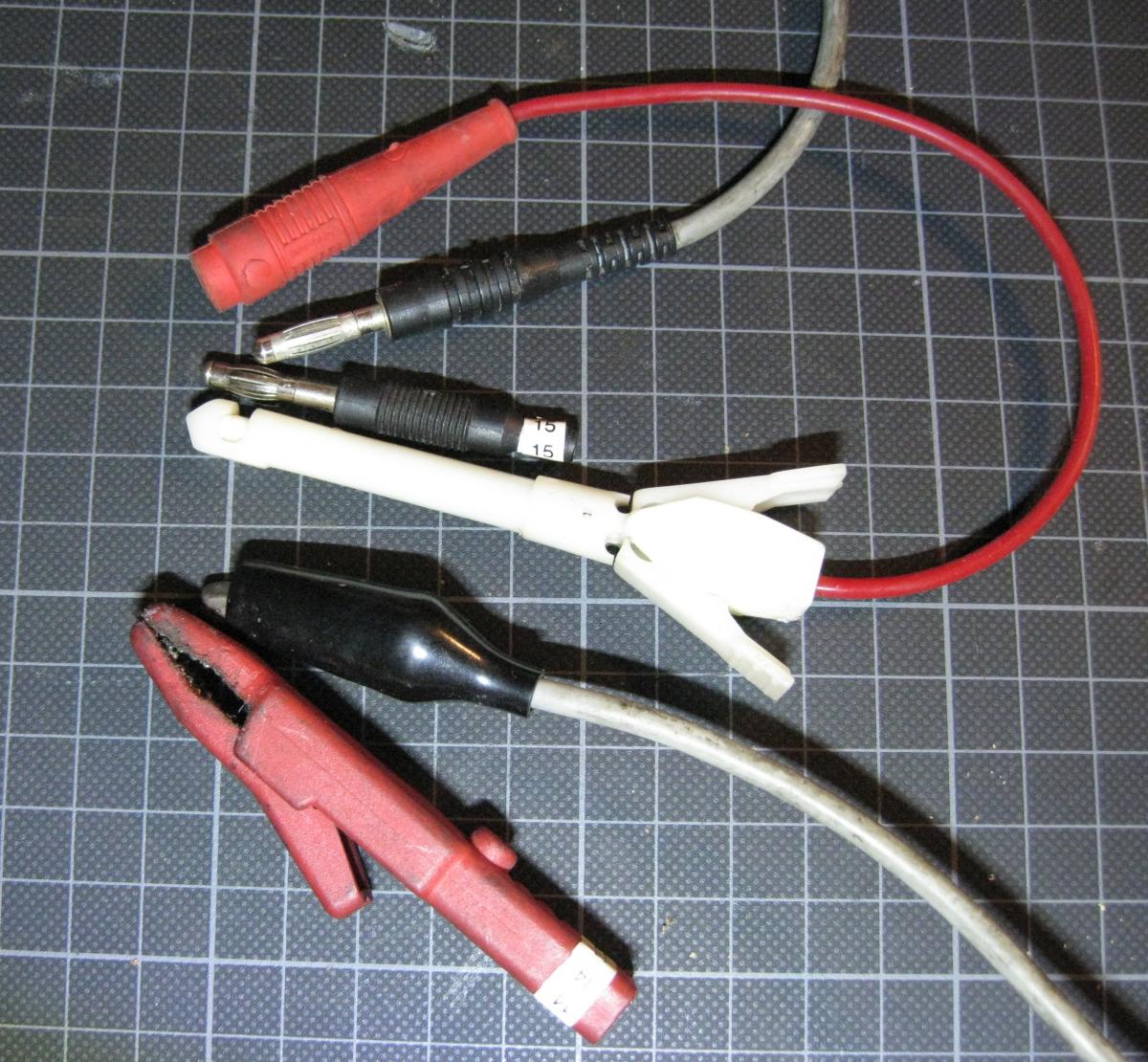

Der Gedanke von Tom weiter oben mit einer optischen Anzeige (LED) parallel am Einspritzventilkabelstecker #8 ist ja nicht vom Tisch. Geht das oder hat das jemand schon gemacht ?
natürlich geht das..zumindest mit den für sowas gemachten led-prüflampen ist mbm keine gefahr da was "abzuschiessen"
hier mal was ich auf die schnelle gefunden habe
3 generationen LED-Prüflampen

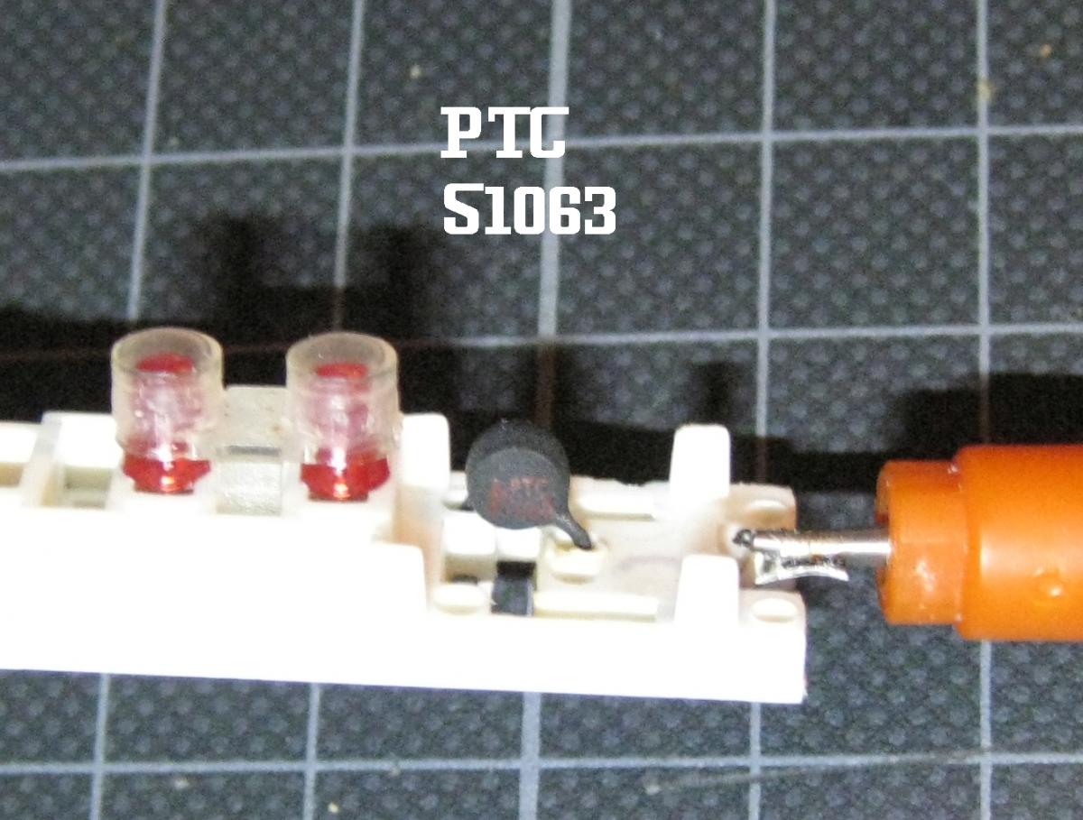

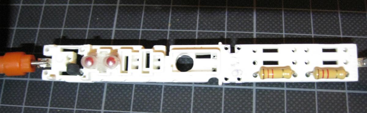

hab mal die "B" aufgemacht:D..."paul" ist ne anstecende krankheit,sucht...wasauchimmer
2 led,2 widerstände und ein kleiner schwarzer knubbel
aha...der gockel sagt das ist ein Thermistor...wieder was gelernt (sagte ich schon,dass ich elektrik/elektronik hasse !? )
dazu verschiedene adapter zum anklemmen
...und  Nina Ruge
vor 5 Stunden schrieb paul01:
sollte ok sein...wichtig ist aber nicht der wert an sich,sondern dass er über alle zylinder relativ gleichmässig ist...so zwischen etwa 8 bis 14 bar sollte der motor laufen...
vor 2 Stunden schrieb paul01:
das dürfte zuviel sein...so ein alter saugdiesl hat seine verschleissgrenze bei ca.22 bar
"nur" ist gut...das ist auch heute noch relativ hoch...allerdings sind die fahrzeuge heutzutage mit deutlich kleineren brennräumen ausgestattet und verlangen meist super oder noch besseren kraftstoff wodurch die verdichtung dann nicht so extrem richtung klingelgrenze geht
Der Hautarzt sagt, dass ein Thermistor auch als Einschaltstrombegrenzer arbeitet, was ja gut klingt.
Du hast offensichtlich genau die Prüflampen aus dem Handbuch, was ein Zufall. Aber genau damit kann man auch eine Sicherungsüberbrückung machen, was doch einen ordentlichen Strom bedeuten kann.
Ok, 8 bar wäre für mich bereits ein Problemfall. Bei der Gleichmäßigkeit liest man ca. 10% ist gut und unter 5% eine Art Neuzustand. Wo solche Angaben ursprünglich herkommen, weiß ich nicht.
Im meinem Fall wollte ich aktuell nicht den ganzen Motor beurteilen. Hier war erstmal zu klären, ob an #8 überhaupt eine sicher  zündfähige Kompression da ist. Das scheint der Messwert zu bestätigen.

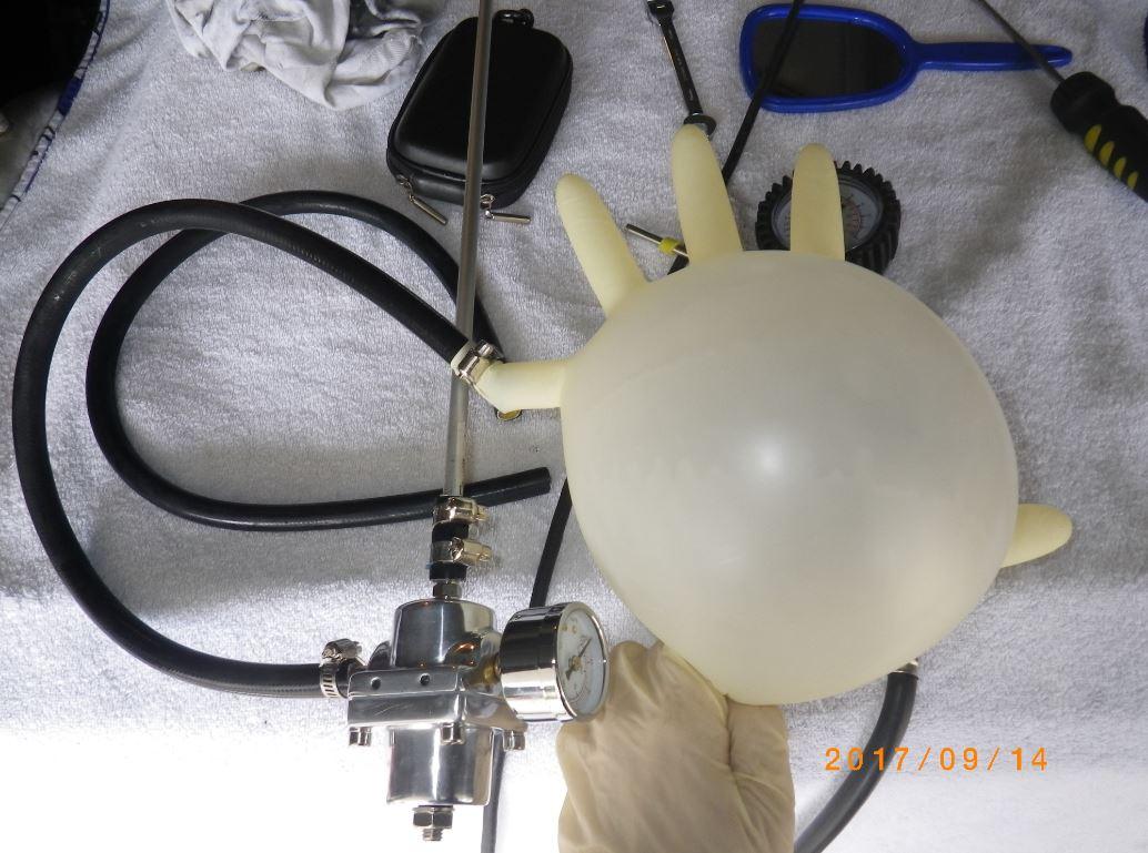

Nebenthema "Verzögertes Starten"
Zum Testen,  ob der Benzindruck nach dem Motor ausmachen zu schnell zusammenfällt, müssen ja doch wieder beide Benzinleitungen aufgemacht werden.
Evtl. reicht da mal reinpusten bei Totalschaden eines Rücklaufventils. Ansonsten leichten Druck anlegen oder halt doch wieder die einstellbaren Benzindruckregler mit Manometer rein.
Noch nicht geprüft ist, ob bei "Zündung ein" beide Benzinpumpen kurz angehen.

vor 23 Stunden schrieb paul01:
Wäre es bei diesem oder anderen Autos normal, dass direkt bei "Zündung ein" ein echtes Signal an die Einspritzventile geht ? An alle ?
Ja, da kommt ein Signal. Gemessen an #8 und #9. Durch das träge Gerät war die maximale abgelesene Spannung U = 2.5 V.
Sehr oft probiert, aber immer nur max. 2.x V. Auch über Video. Das aber an beiden Steckern. Also keine Auffälligkeit.
Erwartet hatte ich aber 12 V. Ob das nur an der Trägheit liegt, weiß ich nicht.
Nun beim Benzinrail reingeblasen zum Schnelltest des Benzinpumpenrücklaufventils. Das ging nicht. Dann mit Kompressor begrenzt auf 2.5 bar. Zu unruhig für eine Beurteilung, da nicht noch zusätzliches Ventil verfügbar.
Dann sehr leichten Druck angelegt mit dem flexiblen Benzinpumpenrücklaufventiltestdruckbehälter:
Eine Seite nur wenige Minuten und die andere 15 Minuten drangelassen. Es ging nichts raus. Das ist nun nicht so professionell, aber ein Totalschaden ist nicht da.
Paul

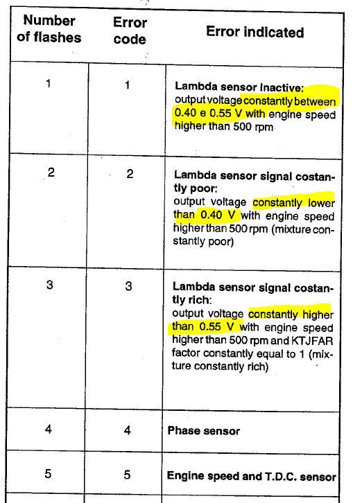

Hallo Tom,

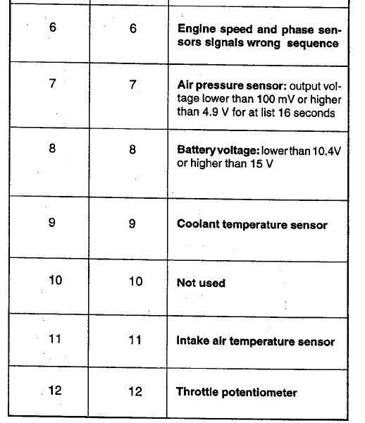

das ist aus einem Handbuch eines späteren Diablo, aber passt auch bei meinem 1992er:
Lam_Motorproblem82.thumb.JPG.59228d3ade292cadf112ce2bbb201974.JPGLam_Motorproblem83.thumb.JPG.16a76df62f25d5a63b00ed93386a9f1f.JPG
Auch in der Vergangenheit ließen sich alle Fehler auch wieder löschen. Beispiel: vor Kurzem mit "Zündung ein" die Drucksensoren gemessen -> Code 7 beidseitig. Temperatursensor gemessen -> Code 11 beidseitig usw.
Was die Steuerung kann, weiß ich nicht.
boah...das ist ja extrem rudimentär...da hat ja selbst ein mitte der 80er vw mit blinkcode(4 stellig) schon deutlich mehr an infos die ausgeblinkt werden können..in der regel,was sensorenetc.angeht mit unterscheidung ob unterbrechung,kurzschluss nach masse oder plus,werte über-oder unterschritten etc.....
