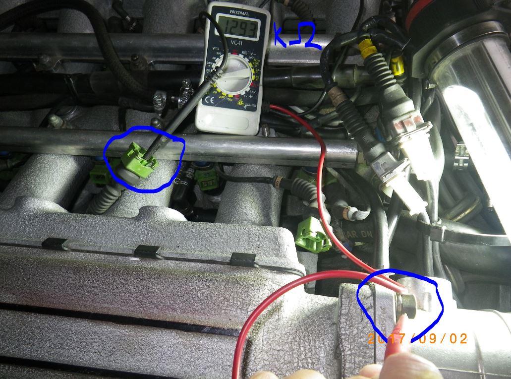

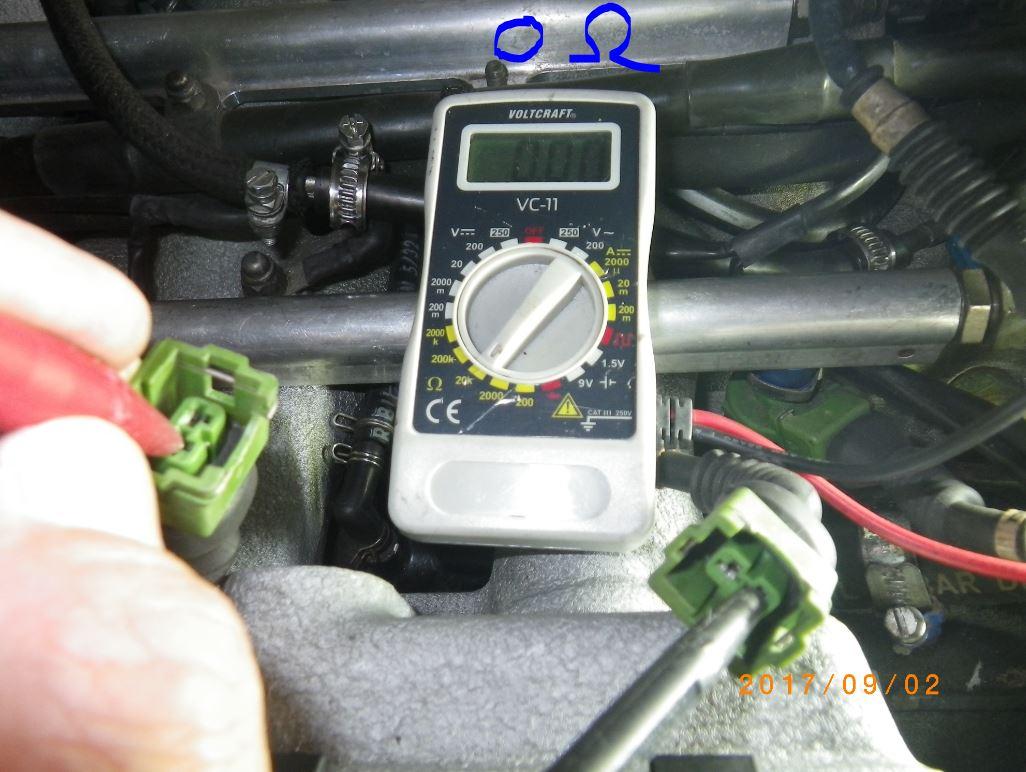

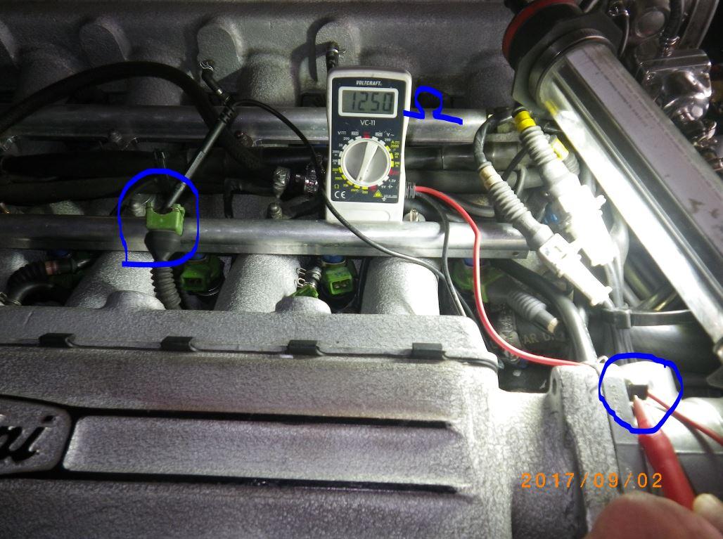

Am 3.9.2017 um 21:44 schrieb paul01:
Bereich "Benzinzufuhr"
Hier bei "Zündung aus" die Widerstandswerte der Einspritzventilkabel.
Der eine Anschluss (wohl "Minus") ist gegen Masse bei 3 gemessenen Zylindern #8, #9 #6 gleich, aber nicht 0 Ohm:
Der andere Anschluss (wohl "Plus") ist gegen Masse bei 3 gemessenen Zylindern #8, #9 #6  nahezu gleich, aber nicht unendlich Ohm:
Untereinander ist der Minus-Anschluss zwischen Zylindern #8 und #9 saubere 0 Ohm:Lam_Motorproblem72.thumb.JPG.a2e949f8854c6dffe55e6a8189131dfe.JPG
Oder anders gesagt, ist das Kabel des Problemzylinders #8 auf gleichem "Masse"-Potential wie #9.
Paul

Ah, ok. Kannst Du rausmessen welche ESV's zusammenhängen? Nicht mit Masse sondern mit der Impulsleitung.

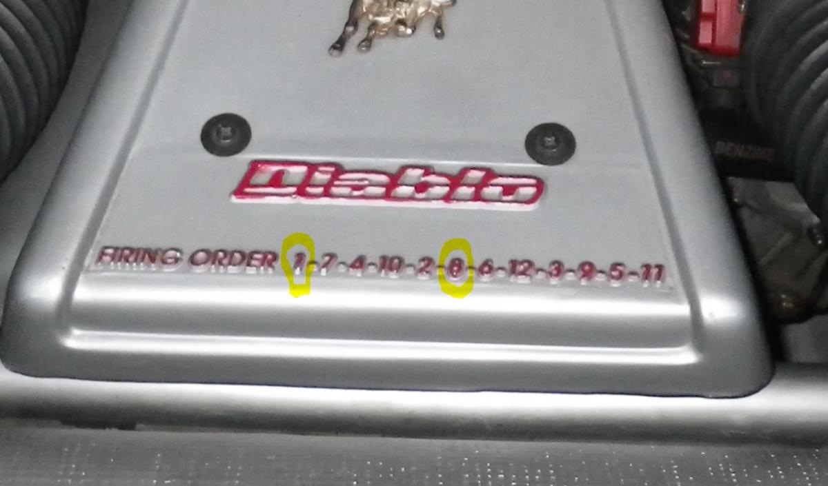

Hier die Zündfolge gestern ( Quelle: rollingstones.com ) :
Kurios ist die Übereinstimmung mit dem Diablo-Problem an Zylinder #8.

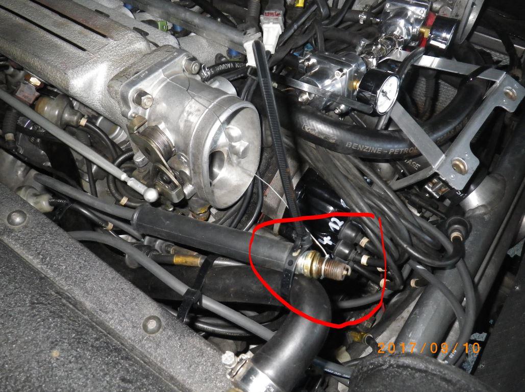

die Minifahrt wurde gemacht wie letztes Mal. Dabei war also wieder das Einspritzventilkabel #8 abgezogen:
Verhalten völlig gleich. Es waren zwar nur 2 Fahrten, aber es sieht jetzt so aus, dass wir endlich eine reproduzierbare Grundlage haben mit 11 Zylindern. Das ist schon mal ein Schritt.
Das Zündkabel #8 ist mit einer alten Kerze so befestigt, dass damit die ganze Fahrt möglich war. Vor dem dunklen Hintergrund waren die Funken dann im Stand gut zu sehen. Es ging gleichmäßig, aber schon recht schnell für eine Beurteilung.
Die Masseleitung ist der Draht zur Brücke. Diese ist gut und sicher mit dem Restmotor verbunden.

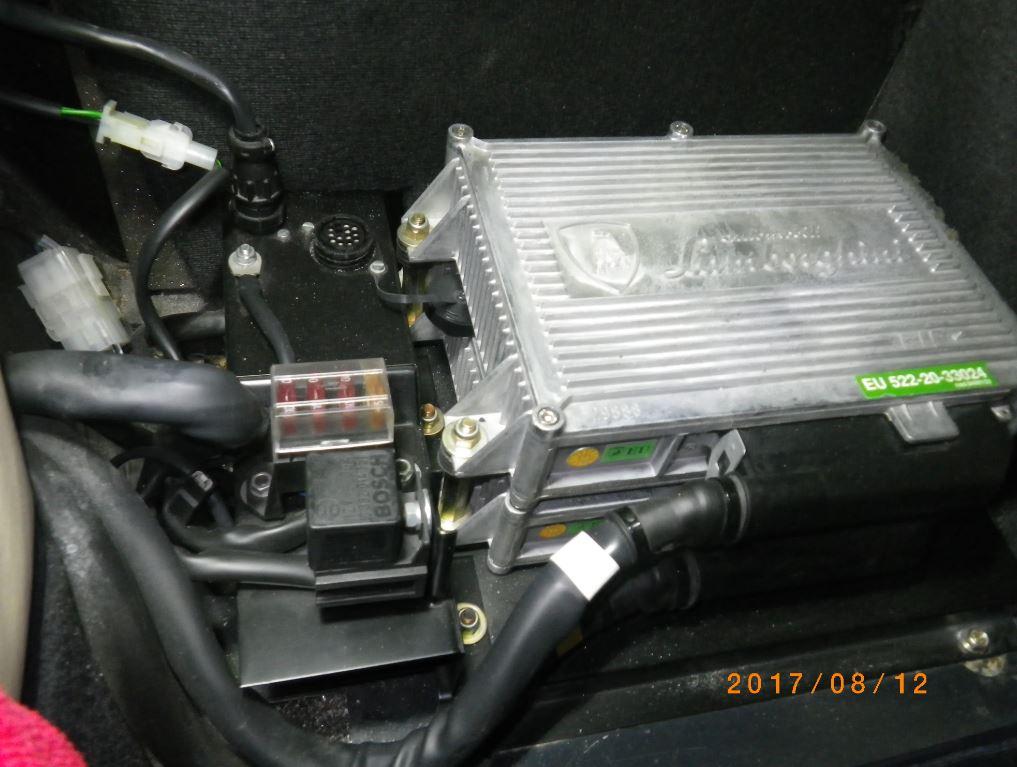

so sieht der Bereich der Steuergeräte aus:
Da ist nichts von Bosch oder sowas zu lesen auf dem Steuergerät und Stecker. Auf bisherigen dünnen Verdacht möchte ich da nichts basteln.
