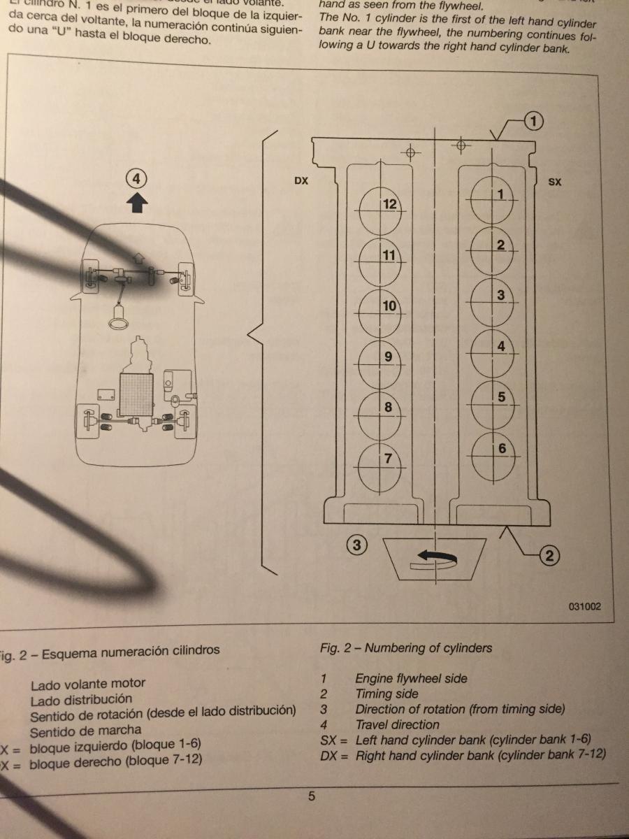

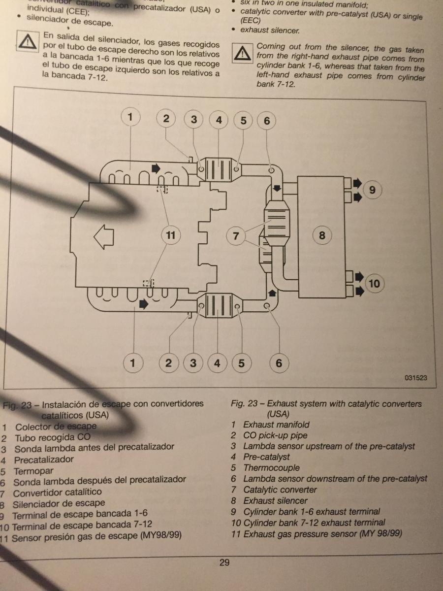

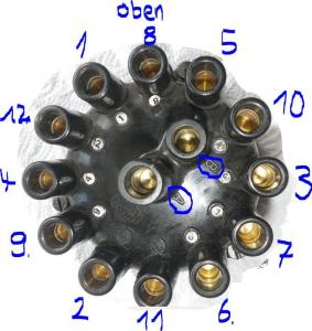

Hallo Paul,
Anbei der Verlauf der Abgasführung.
linke Zylinderbank gleich linke Endrohre, rechte Zylinderbank gleich rechte Endrohre.
Zumindest glit das für den originalen Endtopf.
Leo
Hallo Leo,
erstmal danke für die Bilder. So klar wie die es schreiben, scheint es im originalen Endtopf eine Trennung (zumindest über Dämmmaterial) und sicher eine nochmalige Kreuzung zu geben. Das macht Sinn so.

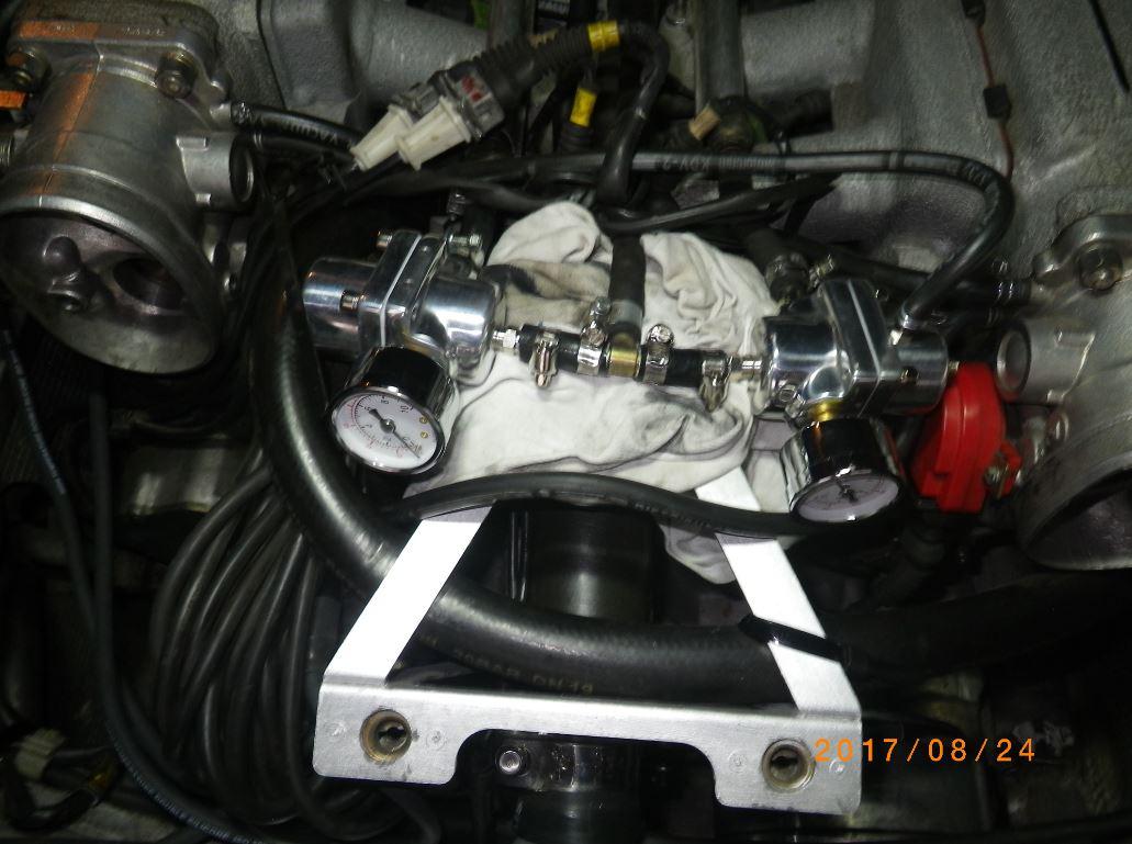

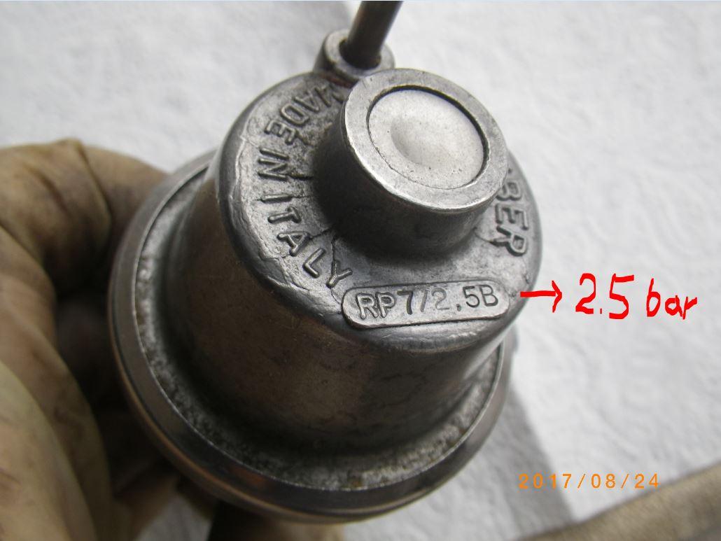

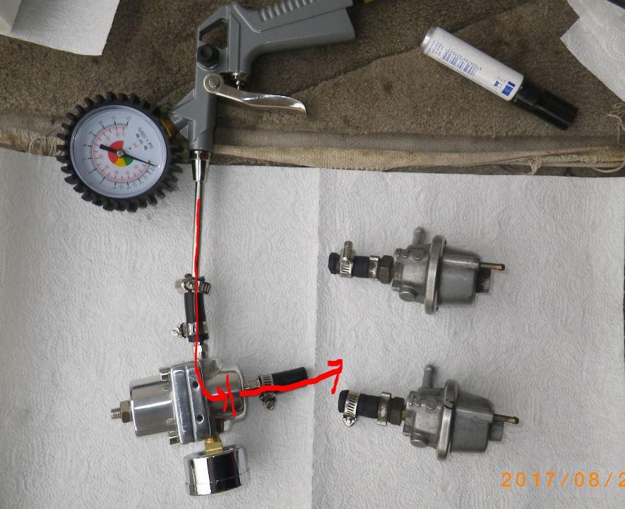

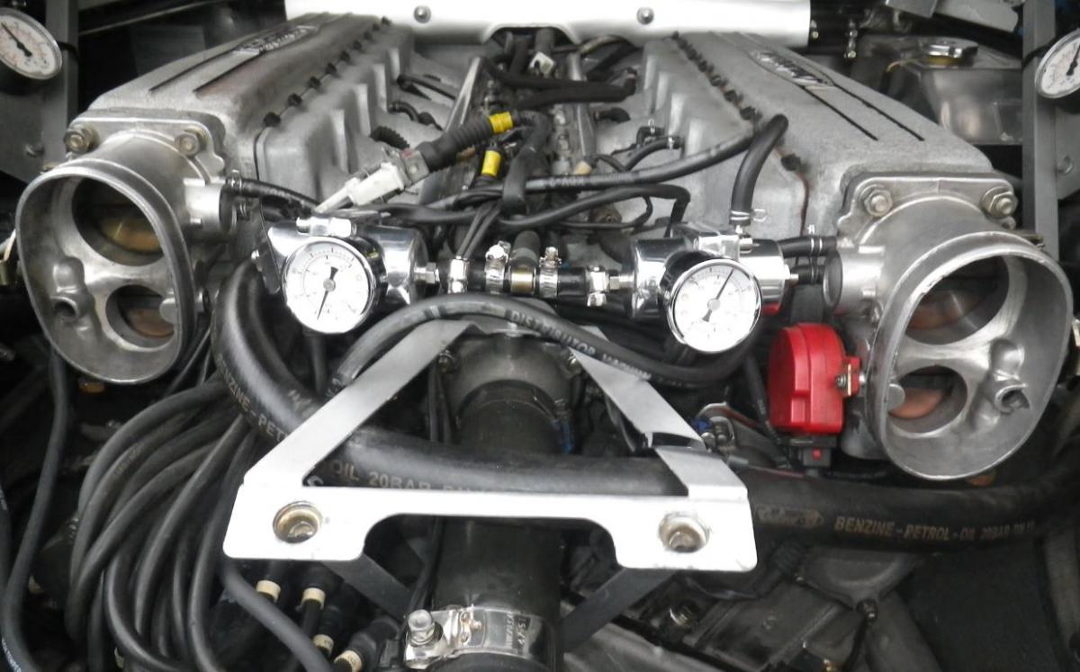

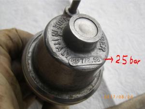

Habe noch zwei einstellbare Benzindruckregler mit Manometer dran. Zunächst alte ausgebaut:
Über Luftdruck nachgemessen und 2.5 bar stimmen bei offenem Unterdruckstutzen. Das ist der dünne oben im Bild.
Paul

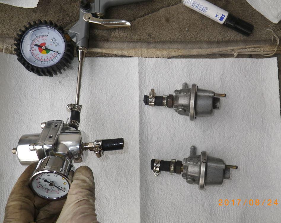

dann die einstellbaren Benzindruckregler auch über Luftdruck auf 2.5 bar bei offenem Unterdruckstutzen gestellt. Gewundert hatte mich, dass beide genau gleich, aber höher eingestellt waren, obwohl ich die vor Jahren für dieses Fahrzeug mal eingestellt hatte. So genau erinnere ich mich aber nicht mehr.
Auch hier nicht über ein ordentliches Messgerät, sondern einfach über den Luftdruckmanometer, der aber genau gleich angezeigt hat wie der Benzindruckregler.
Lam_Motorproblem58.thumb.JPG.ba763569f9ca591eb6d38bb4f96c4db8.JPGLam_Motorproblem59.thumb.JPG.83be9a849c91a488fac84f1614160d0f.JPG
Diese dann reingebaut:
Dann auch die Unterdruckleitungen angeschlossen. Obwohl diese vermutlich nicht genau wie die Originalen arbeiten. Also bei welchem Unterdruck wird welcher Benzindruck gehalten.
Motor an, aber der Benzindruck war nur knapp über 2 bar beidseitig gleich. Habe die Benzindruckregler dann trotzdem auf 2.5 bar eingestellt. Vermutlich wieder so wie sie vorher waren:
Beim Motorstart hat es gerochen. Kann das aber nicht richtig beschreiben. Nicht nach Benzin, aber ungesund. Ob das am Einstellen lag, weiß ich nicht, aber es ging weg.
Evtl. hätte auch gereicht, die Unterdruckleitung abzuklemmen und zuzumachen. Wie die Regelkurve sein soll, keine Ahnung. Aber allzu tief und weg von 2.5 bar sicher nicht.
Paul

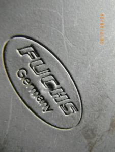

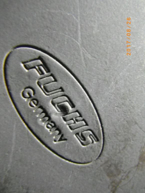

Hallo Leo,
der Endtopf ist ein Fuchs aus den 90ern:

erstmal weiter mit Bereich "Benzinzufuhr"
Mit diesen Benzindruckreglern wurden 2 Minifahrten gemacht. Beides Mal war das Auto kalt vor dem Start. Es wurde nichts zwischen den Fahrten geändert. Ziel war auch Reproduzierbarkeit.
1. Fahrt:
Recht normaler Beginn. Regelte ohne Unruhe Drehzahl runter bis 1100 ...1200. Nach weniger als ein km kommt der kleine Parkplatz. Da auf 1000 runter. Sofort nachgeschaut, aber Druck auf 2.5 bar. Aber auch die Drehzahl war bereits wieder recht normal, nicht ganz ruhig um die 1100.
Rückfahrt auch keine Besonderheiten. Insgesamt beste aller bisherigen Fahrten.
2. Fahrt:
Es ging gleich los. Sogar auch am Parkplatz auf 1000 runter. Druck 2.5 bar. Dann im Motorraum ein paar Mal leicht Gas gegeben, aber kein richtiger Drehzahlabfall danach. Aber auch nicht ganz ruhig um die 1100.
Auf Rückfahrt zwei Mal Gasgegeben (trotzdem unter 4000 gebleiben). Beides Mal danach Drehzahlabfall. Beim 2. Mal auf 800. Bis ich hinten war wieder unruhige 1100.
Es ist mir also nicht gelungen, den Druck beim Abfall auf 800 zu prüfen. Das fehlt nun noch. So können Benzindruckregler, Benzinpumpe, Benzinfilter, Leitungen noch nicht sicher ausgeschlossen werden. Das war ja das eigentliche Ziel.
Es war nun aber wieder ein Problem nach dem Gasgeben. Beide Male kein Rauch.
Kerzenbilder gleich.
Paul

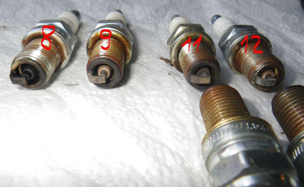

Wenn die Kerzenbilder alle gleich sind hast Du zumindest schon mal einen Teilsieg erreicht.

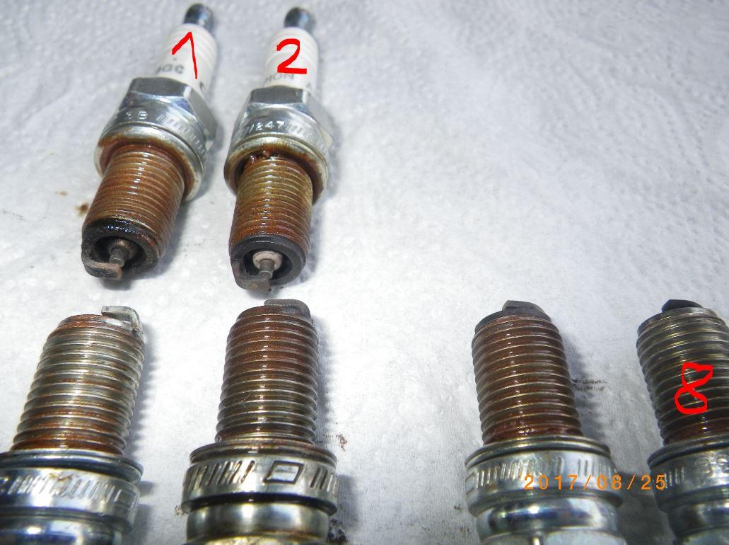

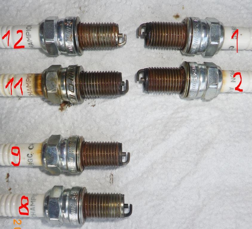

das sind die Kerzenbilder nach den beiden Fahrten:
Die kürzlich erneuerte Kerze #12 ist hier eine Art Referenz. Hier eher normales Bild.
Zeitgleich wurde aber auch #1 und #8 erneuert. Es gibt hier offensichtlich ein Problem. Das muss nicht die gleiche Ursache haben. Im alten Kerzenbild gab es an #1 eher Ablagerungen, an der #8 wie jetzt auch eher Ruß. Wenn überhaupt eine Kerze nach Benzin roch, dann war es die #8 ganz schwach. An #1 also auch kein Benzingeruch.
Lam_Motorproblem64.thumb.JPG.befe1813f1e5aa56664556b7c27fd11b.JPGLam_Motorproblem65.thumb.JPG.a39e7494b9975111bdef45ba07e462f3.JPG
Erste Folgerungen:
  • das neue Benzineinspritzventil am Zylinder 9 machte keine Verschlechterung an der Kerze, wohl also ok.
  • das vorher ander #9 funktionierende alte Benzineinspritzventil macht nun am Zylinder #8 keine Verbesserung.
  • so liegt es in diesem Bereich nicht am Benzineinspritzventil. Zumindest nicht am Bauteil. Ansteuerung oder elektrische Zuleitungen noch möglich.
  • Am Zylinder #1 sicher auch ein Problem, das nichts mit #8 zu tun haben muss.
  • Zündung ist wieder denkbar. Also kein Totalausfall an der #8, aber evtl. zeitweise. Sonst wäre diese nicht wieder schwarz ganz ohne Zündung.
Warum die Symptome seit einigen Fahrten etwas anders sind, ist unklar, aber nun eine klare Tendenz. Der oder die Fehler sind ja nicht gelöst. Und trotzdem keine Absterbegefahr und wildes Drehzahlschwanken bis unterhalb 800 mehr.
Peter, einen Teilsieg sehe ich somit noch nicht, aber Schrittchen für Schrittchen.
Die Bilder vom Endoskop durch die Kerzenlöcher waren nicht scharf. Mit normalem Foto ging das auch nicht (bitte keine Hilfe am Fotoapparat, ich werde das nie lernen). Beim normalen Reinschauen waren außer #1 alle trocken. Kann mal mit einem anderen Endoskop nochmal versuchen...wobei jetzt erstmal die Kerzen wieder drin sind, damit sich keine Mäuse einnisten.
Paul

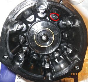

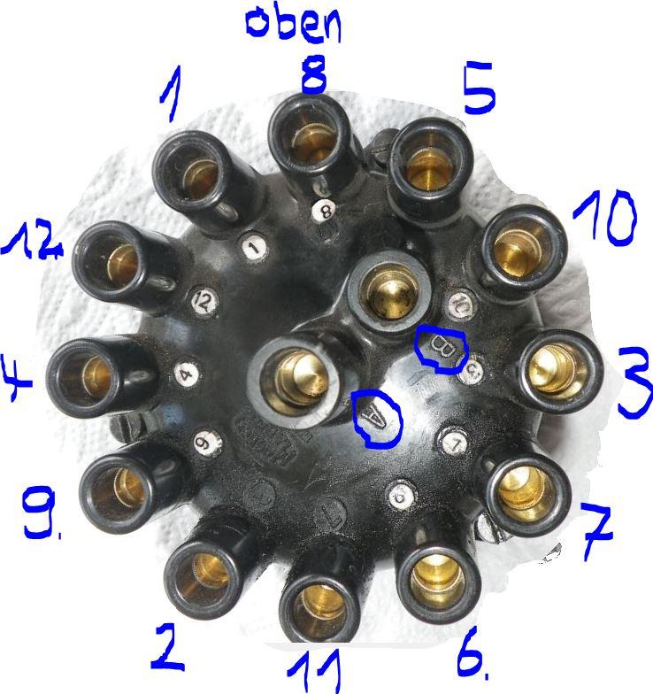

  • Den Verteilerfinger schließe ich aus, bleibt die Verteilerkappe ( auch von Peter erwähnt )

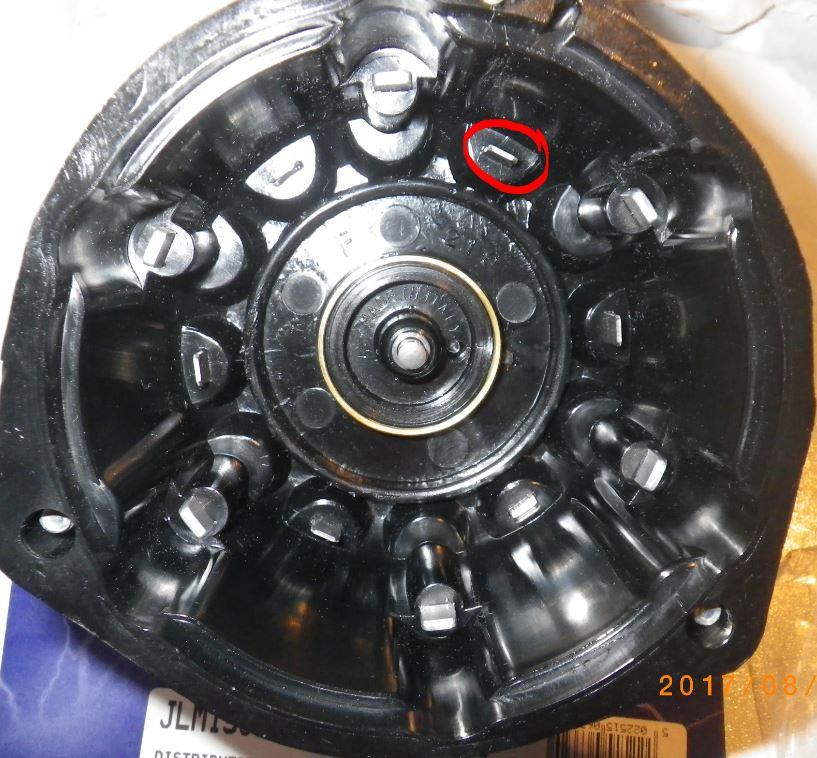

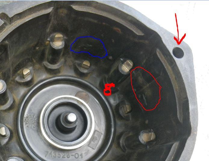

Risse waren keine sichtbar. Hatte das ohne Öl und Pulver geschaut. Auf überschaubaren Flächen sieht man das z.B. am Trocknen von Bremsenreiniger beim Abwischen. In Eckbereichen geht das nicht, also kleine Unsicherheit bleibt, da dort nur angeschaut.

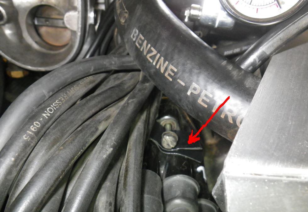

Neben der #8 ist eine von drei Stahlschrauben. Der Kopf ist auf der gleichen Höhe wie der Verteilerfinger, der auch die #8 bedient. Innen gibt es an mehreren Stellen Spuren (roter Kringel. Beim blauen Kringel kaum Spuren), außen aber nichts.
Lam_Verteiler1.thumb.JPG.f81b4410830b8611f5089b4a021577e9.JPGLam_Motorproblem66.thumb.JPG.0d3fab14062282af277d366cbedc48f8.JPG
Plan war: Einfach Schraube raus, um ein Durchschlagen auszuschließen.
  • Wie so oft: Die Schraube ist gesichert und geht nicht einfach raus. Gewalt keine, also nur losgeschraubt, damit der Kopf wegwandert.
  • Untendran mehrere Lagen eines starken elekrischen Isolatorbandes (Funktioniert übrigens auch bei Durchschlagen an den Zündkerzenverlängerungen und Zündkabel beim Ferrari 308. Bis man eben die Teile erneuert hat)
Habe noch eine Jaguarkappe, die bei einer anderen Fehlersuche vor Jahren mal eine Minute lief. Wenn sich also beim nächsten Motorlauf etwas ändert, kann die auch rein. Nur nicht endgültig, da diese keinen hochwertigen Eindruck macht.
Paul
anders überlegt. Werde die Ersatz-Verteilerkappe gleich zum Test nehmen. Damit wäre nicht nur die #8 Durchschlagsvermutung, sondern jeglicher seltsame Verlauf der Hochspannung zumindest anders.
"Jaguarkappe...keinen hochwertigen Eindruck" nehme ich zurück. Habe die Kappe nochmals angesehen. Das ist sicherlich keine Original-Verteilerkappe von Jaguar ( JLM 1909 oder JHP1909 ) auch wenn sie von Jaguar OE-Lieferant kam.

Wenn das die gleiche Kappe, wie bei den älteren Lambos, ist, schwierig. Die wurde auch bei Porsche Rennmotoren mit Doppelzündung verwendet, also nicht wirklich eine preisliche Alternative, wenn man sich bei den Porsche Leuten umschaut. Das letztemal, wo ich darauf geachtet habe, war die Kappe allerdings noch irgendwas im Bereich 600,-- bis 800,--, ist aber auch schon ein paar Jährchen her.
Eine ganz andere Frage. Was sind das für Zündkerzen? Bei meinen alten Karren habe ich die Erfahrung gemacht, dass die nur mit W5DPO gut laufen, mit "normalen" Zündkerzen deutlich schlechter. Wenn der Wärmewert passt, würde ich die W5DPO einfach mal ausprobieren, auch wenn die nicht ganz billig sind. Andererseits ist der Wagen ja wohl mal mit den jetzigen Kerzen gut gelaufen?
Hallo Bernhard,
die Ersatzkappe war vor Jahren auch nur zur Fehlersuche. Dafür ist sie ok und eine Original war damals auch schon zu teuer dafür. Soweit ich mich erinnere war die aber unter der Hälfte. Eilig ist das nicht. Evtl. warten bis bei denen ein anderer die Preise würfelt.
Es sind die Champion A59GC wie im Handbuch erwähnt und hier:
Andere traue ich mich nicht ohne Erfahrungsmeldung einzubauen. Für die Fehlersuche wäre das aber auch nicht relevant. Diese Sorte nehme ich seit vielen Jahren und er ist damit gut gelaufen.
Paul

Nochmal zur Unterdruckregelung der normalen originalen Benzindruckregler.
Versuchen diese auf eine einfache Art den Benzindruck anzupassen, dass der Differenzdruck Benzinrail zu Druck im Saugrohr gleich bleibt ? Also wenn Unterdruck 0,2 bar stärker wird, dann auch der Druck im Benzinrail um 0,2 bar fällt.
Oder regelt der anders ?
Hintergrund: Was wären die vorhersagbaren Auswirkungen, wenn die Unterdruckleitung getrennt und verschlossen wird ?
Paul
Steck mal ein Manometer an einer Unterdruckleitung der Sauganlage an, dann weist Du welcher Unterdruck im Leerlauf (geschlossene Drosselklappe) in der Sauganlage ist. Bei voll geöffneter Drosselklappe bricht der Druck in der Sauganlage auf 0 zusammen.
Irgendwo in den Manuals steht bestimmt in welchem Bereich der Benzindruck liegt, minimaler bis maximaler Benzindruck.
Minimaler Benzindruckangabe habe ich nirgends gefunden. Max. siehe oben 2.5 bar.
Für beide Bänke sind Manometer für den Ansaugbereich verbaut. Das sind die weiter oben gezeigten rechts und links außen. Der Unterdruck im Leerlauf ist ca. 0,5...0,6 bar.

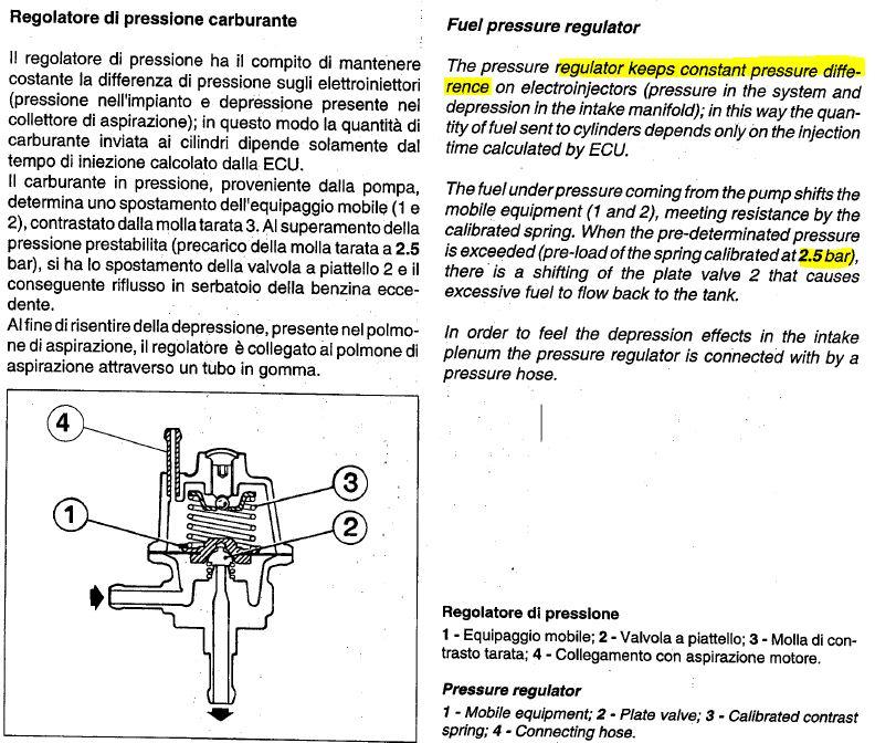

Mit meiner Frage wollte ich darauf hinaus:
Der max. Benzindruck der Regler ist 2.5 bar. Wenn der Differenzdruck (also nicht progressiv) konstant gehalten wird, dann wäre im Leerlauf 1.9 ... 2 bar normal.
Wenn ich also die Unterdrucksteuerung abziehen will, muss ich für eine Beurteilung im Leerlauf nicht auf 2.5 bar, sondern auf z.B. 2 bar einstellen.
Paul
Eigentlich reicht es ja, wenn die beiden Originalen gegeneinander getestet werden inkl. Unterdruck. Wenn die gleich reagieren, sind beide ok. Unter der gesuchte Druckwert springt dabei auch raus.
das ist von einem späteren Diablo, aber das passt schon:
Es ist also so wie oben geschrieben: "... 2.5 bar... Differenzdruck ...konstant gehalten..."
Paul
