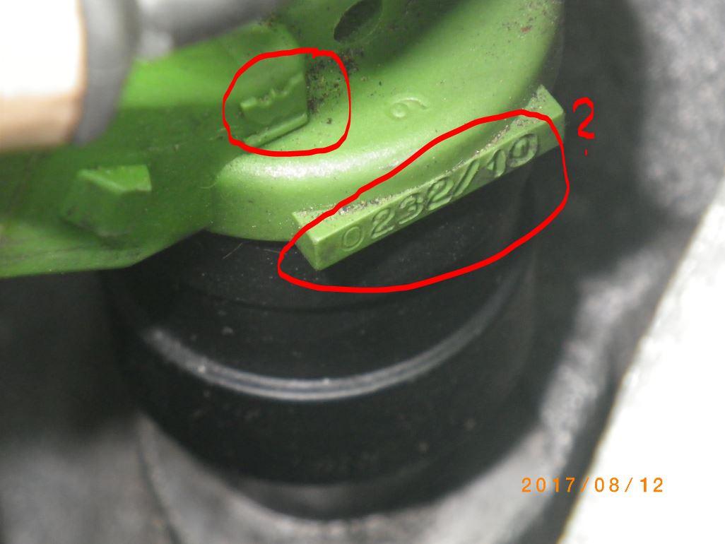

Wer weiß, was die zusätzliche Nummer auf den Einspritzventilen Weber IW 031 ist (0232/10) ?
Man sieht im Bild, dass diese nachträglich reinkam, also nicht in die Gießform gefräst ist:
Es könnte auch eine Chargennummer oder wieder ein Zeitstempel oder sowas sein.
Das wäre nun wichtig. Wenn das so ist, dann wäre das ein Fiat 7598006 oder Lancia 7598006.
Das hat der Lieferant vorhin bestätigt

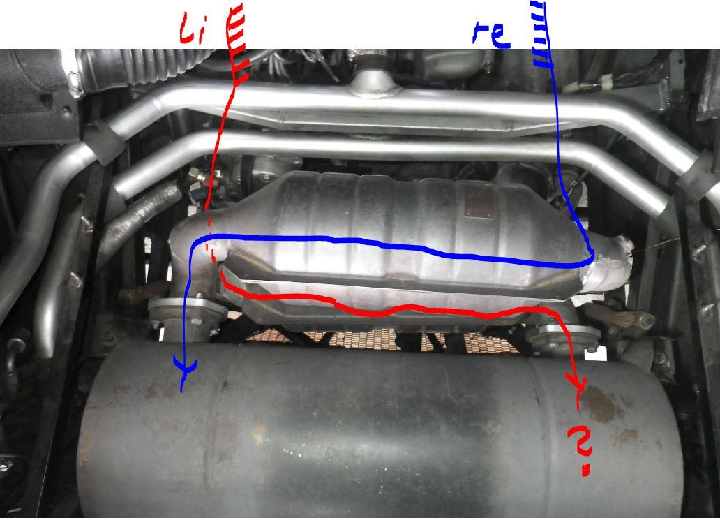

Dunkler Rauch aus rechtem Auspuff.
Genauer aus den rechten Endrohren. Es ist ein gemeinsamer Endtopf. Weiß nicht wie er innendrin aussieht, aber es sind nicht 2 komplett getrennte Kammern. Warum dann aus den linken Endrohren gar kein Rauch kam, ist so auch unklar. Eine Seite stärker und eine schwächer, wäre eher einleuchtend.
Das ganze geht über Kreuz. Merke gerade beim Schreiben: nix Bilder nix gut. Muss aber erst welche machen.
Paul
mit dem Endoskop komme ich nicht rein.

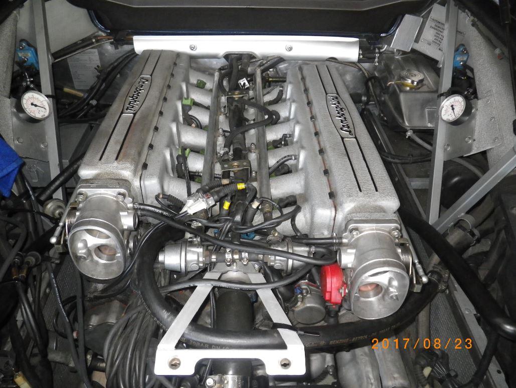

So ist das gemacht, wobei Zylinder #8 kommt von links (li):
Es ist nun nicht klar, wie es im Endtopf läuft. Also ob Lochrohre, wo Dämpfungsmaterial, ...
So kann ich nicht sagen, ob der rote Abgasstrang hauptsächlich auf die rechten Endrohre geht. Oder weiß das jemand ?
Wenn ja, würde das ganz gut ins Rauchbild passen. Und ein erster Test mit nur getauschtem Einspritzventil #8 denkbar.
Paul
Hallo Paul,
Bei den originalen Endtöpfen ist soweit ich weiß nochmal ein "Seitenwechsel" des Abgasfluss der Zylinderbänke.
Dein Endschalldämpfer ist nicht original, daher kann ich es nicht bestätigen.
In dem Workshop Manual, MY96-MY99 sollte man alles darüber finden.
Wenn ich es heute Abend nicht vergesse, lade ich 2-3 Fotos hoch.
Leo
Hallo Leo,
original ist die eckige Kiste, meine ist rund. Unterlagen habe ich dazu keine. Werde mal nach einer Beschriftung suchen.
Aber: Vor einigen Jahren wollte ich den Durchgang mal mit einem Kompressor nachprüfen. Hatte dann über alle 4 Endrohre Gummihandschuhe gestülpt und wollte dann durch einen Finger reinblasen. Das hatte sich dann aber bereits beim Drüberstülpen des 4. Handschuhs erledigt, da sich dabei die 3 anderen bewegt haben. Also einen reindrücken und alle reagieren. Je nach Führung innen, könnte trotzdem ein Ausgang bevorzugt werden. Evtl. ist der Durchgang auch ganz klein, aber er ist da.
Paul

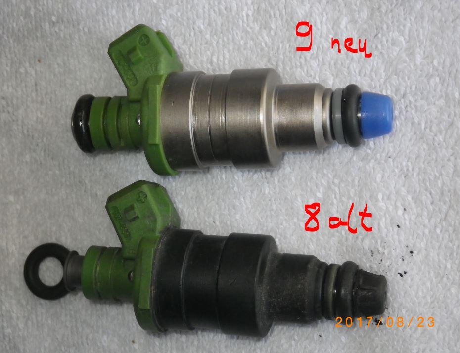

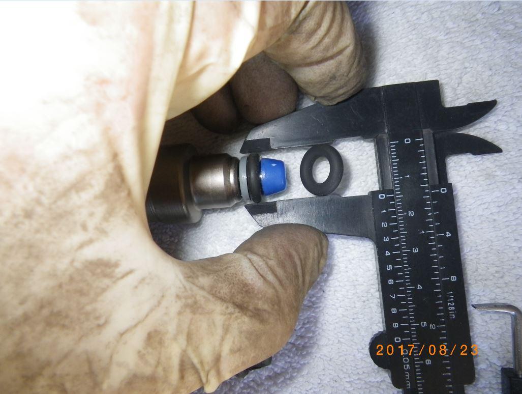

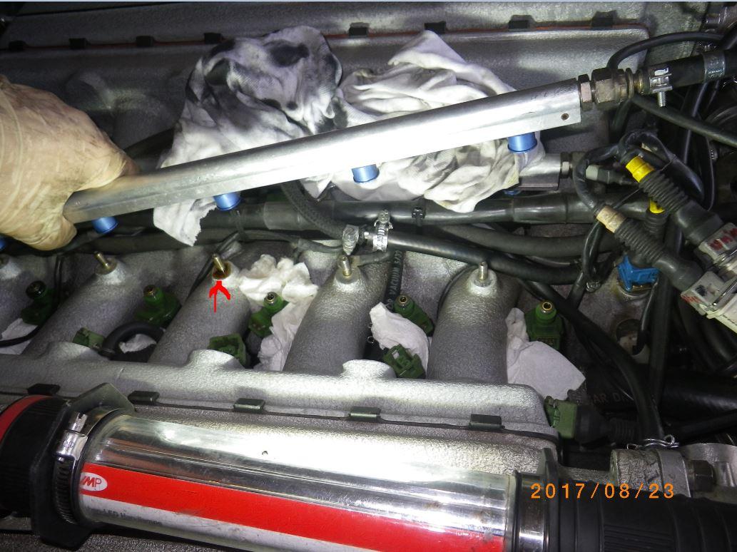

Einspritzventile sind da. Werde zumindest einen Schnelltest machen. Es gibt ja bisher keinen sicheren Hinweis, dass es an denen liegt.
Jetzt mal was eingebaut. Aber insgesamt nicht so positiv. Nachher Bilder.

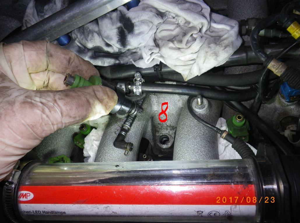

also zunächst der Plan:
  • Evtl. Problemventil Zylinder 8 raus
  • Altes von Zylinder 9, dessen altes Kerzenbild besser ist, an die Stelle von Ventil 8
  • Bei Zylinder 9 das neue rein
Grund ist, dass man dann ein evtl. Problem mit dem neuen Ventil herausfinden kann. Dies wurde nicht gereinigt und nicht geprüft. Das zweite neue Ventil wurde nicht verwendet.

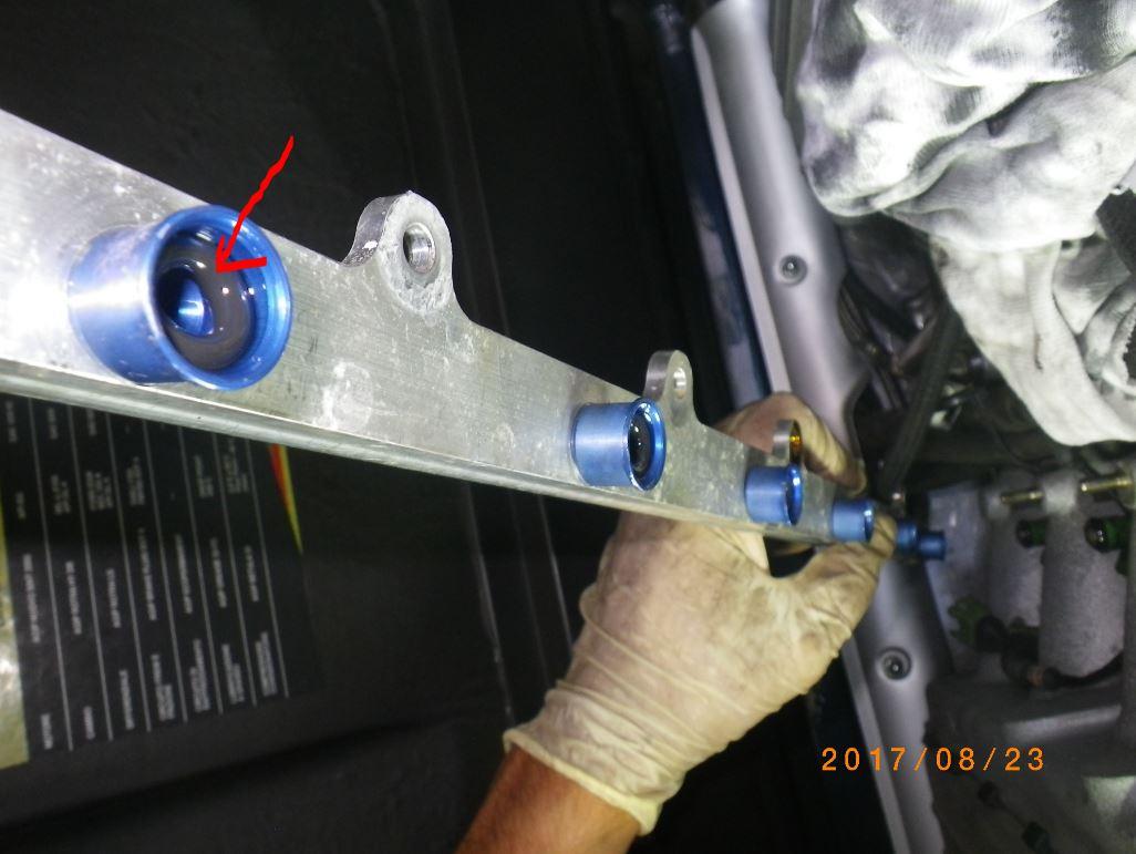

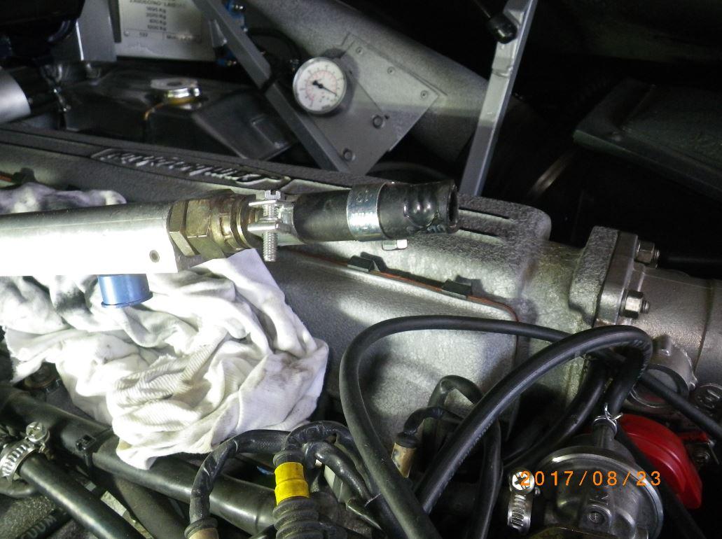

Zum Ausbau nicht das ganze Rail inkl. Ventile gezogen, nicht mal probiert. Das ist auf der anderen Seite vor Jahren mit normaler Kraft nicht gegangen. Diesmal sollten sowieso nicht alle Ventile raus.

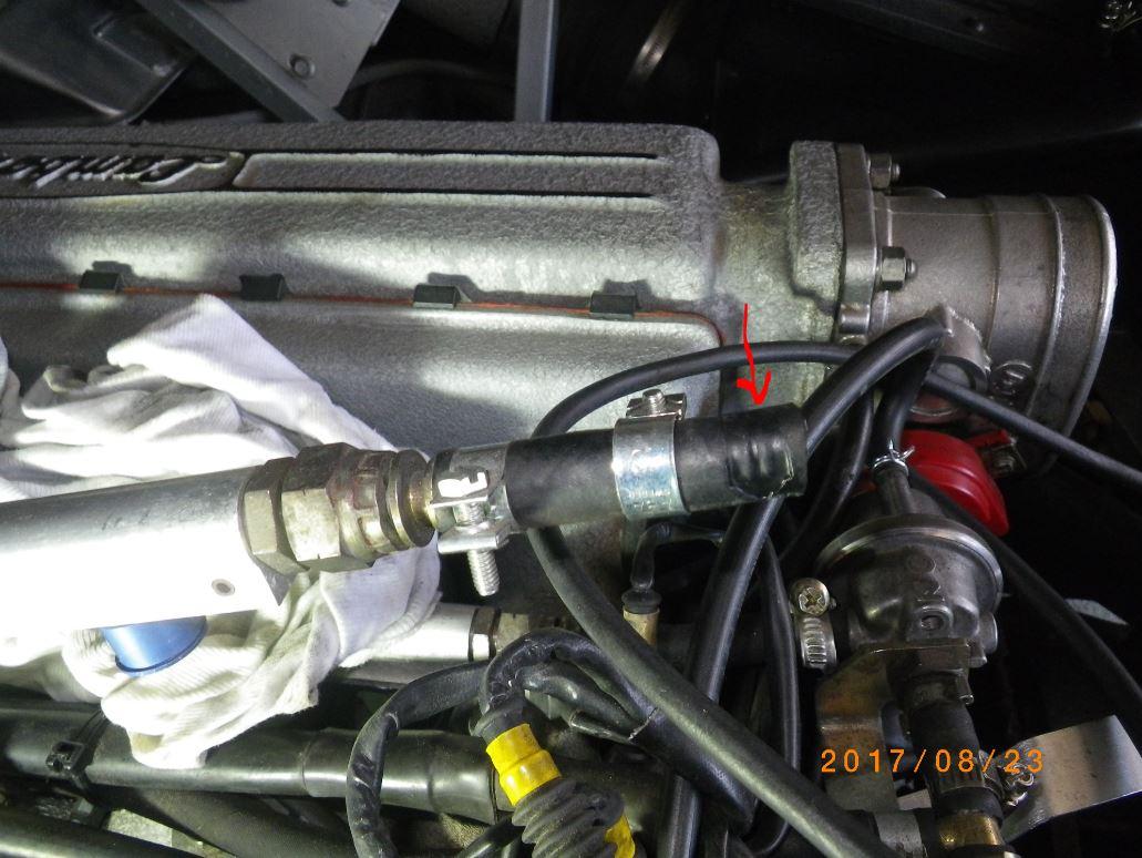

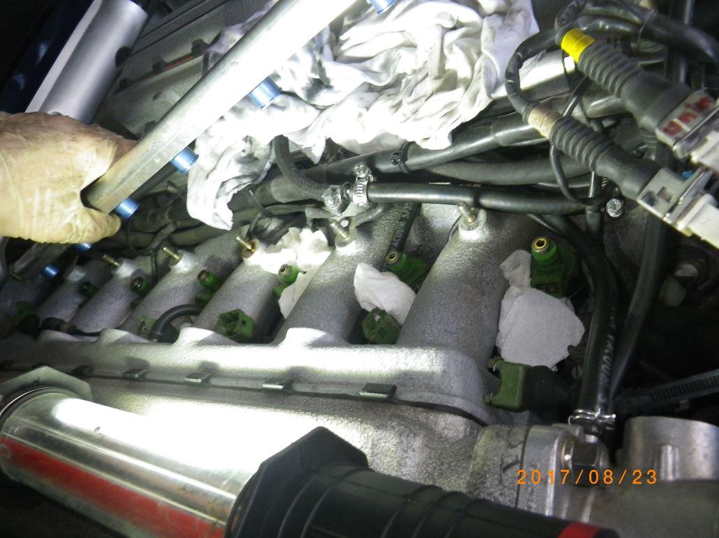

Hinten Benzinleitung vor dem Druckregler aufgemacht und Rail gezogen:
Lam_Motorproblem41.thumb.JPG.e68cf73d5e432659f95b4d9fcfc516ab.JPGLam_Motorproblem42.thumb.JPG.f115885d1f10645ee856898f50d7eb72.JPG
Einige O-Ringe noch im Rail:
Hier ist Motoröl aufgestiegen, aber nur an dieser Stelle an der Verschraubung:
Paul

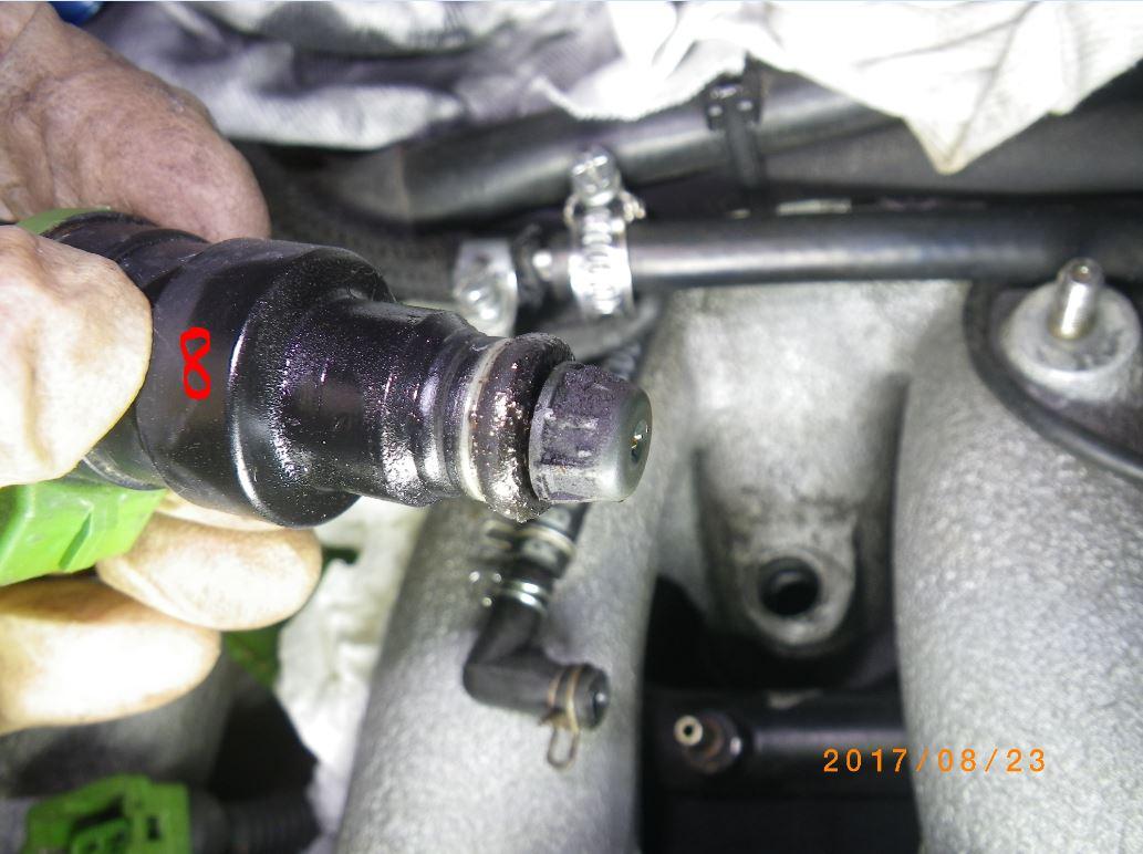

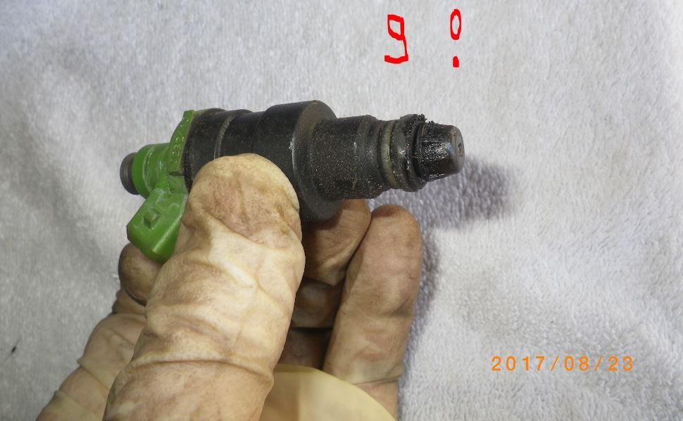

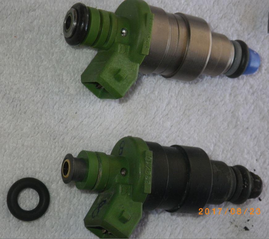

Lam_Motorproblem45.thumb.JPG.0419018dfe8d7a0e2e14bf509d02d53b.JPGLam_Motorproblem46.thumb.JPG.037584002d812271bc779edd5d7ebbfa.JPG
aber auch die #9 nicht sauber außen:
Am Düsenausgang aber beide sauber.
Lam_Motorproblem47.thumb.JPG.58d254f763e338a3294e450ba18aae72.JPGLam_Motorproblem48.thumb.JPG.1a91792b38abffb0ee70881c569cdc45.JPG
Dann Minirunde. Ähnlich der vorletzten Fahrt, Leerlauf unkonstant und diesmal sogar öfters bei 800. Einmal darunter, aber keine Absterbegefahr. Rauch keiner wie bei der letzten weiteren Fahrt.
In Garage dann 800 und zwei Kracher. Das kann also unverbranntes Benzin in der Abgasanlage sein. Es war kein Benzingeruch danach. Zündung damit auch wieder im Spiel.
Es war also keine Verbesserung. Denke, das ist alles in der Fehlerstreuung drin.
Da mit dem alten Kerzenbild das  Einspritzventil #8 beteiligt sein sollte, werden nun die Einspritzventile unwahrscheinlicher. Das Reinigen wird noch gemacht, aber nicht vorrangig zur Fehlersuche, sondern eher als Wartungssache. Oder wenn die nächste Zeit kein Fortschritt ist.

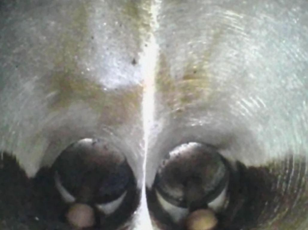

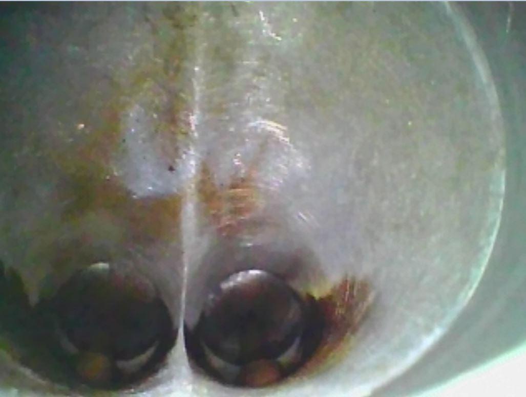

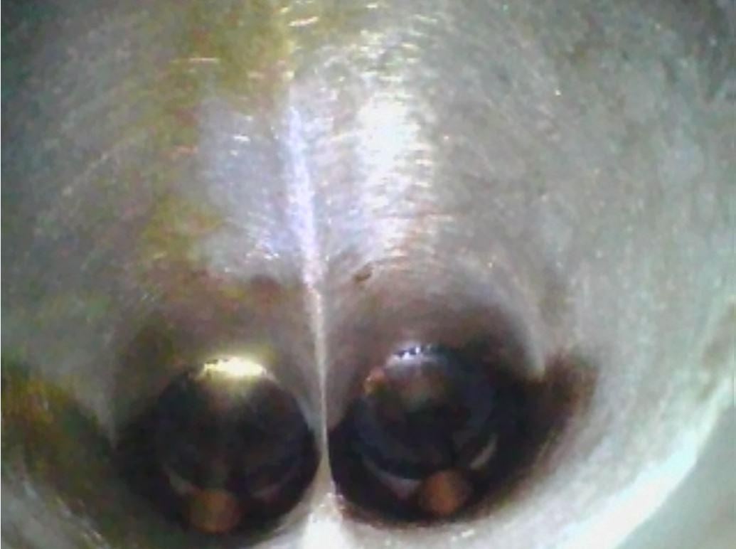

Habe nachher noch Bilder vom Endoskop durch 2 Einspritzdüsenlöcher.
Paulk

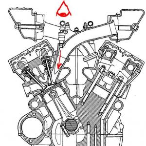

Bereich "Ansaugluft"

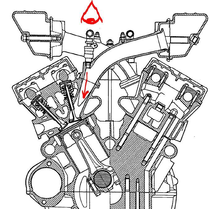

Blick durch die Löcher der ausgebauten Einspritzventile
#8:
Lam_Motorproblem52.thumb.JPG.0abe476241d1a0146ff736f180f3f2a4.JPGLam_Motorproblem53.thumb.JPG.902bd8f67fadd87bc1d512c5142be3cd.JPG
#9:
Kann das nicht beurteilen, da kein Motorfachmann. Aber es ist von 25 Jahren. Für mich erstmal nicht beunruhigend. Wenn das zu viel Öl wäre, dann hätten wir Dauerqualm.
Und es gibt noch anderes Neues nach dem Abendessen im Bereich Benzin.
Paul
erstmal noch für besseres Verständnis die Blickrichtung auf die Einlassventile bei den obigen Bildern:
Lam_Motorproblem54.thumb.JPG.bea91f9eeb87ef139ba8f39402c51a4c.JPGLam_Motorproblem55.thumb.JPG.76f89c76c3539fd228c9ac1b23632a23.JPG
Paul
Paul, die Ventilteller (Oberseiten) sehen für nach 25 Jahren sehr gut aus, praktisch keinerlei Ablagerungen, Anlaß für Sorgen sehe ich da keine.

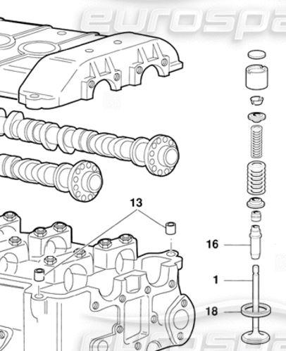

Noch ne Möglichkeit.

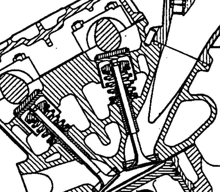

Wie werden die Ventile (EV & AV) betätigt? Hydrostößel oder mit Einstellplättchen? Evtl. liegt das Ventilspiel daneben.
Kleinere Unkorrektheiten fallen zwar für sich nicht sonderlich auf, mehrere kleine Fehler summieren sich dann oftmals soweit das ein Motor nicht mehr ordentlich läuft.
Müßte mit shims sein. Dann halte ich falsches Ventilspiel für unwahrscheinlich, da sich damit m.E. nicht so wechselhaftes Laufverhalten erklären läßt.
Wenn das Ventilspiel zu eng ist treten die Probleme hauptsächlich bei wärmer werdendem Motor auf, da sich das Ventilspiel dann gegen 0 bewegt oder das/die Ventil/e nicht mehr richtig schliessen.
Zumindest habe ich das bislang so verstanden das die Probleme mit wärmer werdendem Motor beginnen, oder sich zumindest verstärken.
mit Plättchen. Letzte Einstellung vor ca. 6...8 Jahren. Bild (Quelle: Eurospares):
Problem war auch schon von Anfang an im Kaltzustand. Meistens aber erst, wenn warm. Dann erst habe ich auch mehr Gas gegeben. Deshalb dachte ich auch, dass nach dem Gasgeben der Durcheinander beginnt. Aber auch das ist nicht wirklich wiederholbar.
Paul
Miss mal das Ventilspiel, ist zwar aufwändig, und ggf. einstellen.
Hallo Peter,
das ist nicht so einfach bei diesem Auto. Wird normalerweise hier bei ausgebautem Motor gemacht, also wenn z.B. Kupplung getauscht wird. Man kann also nicht einfach die Ventildeckel rausnehmen.
Das müssen wir offen lassen und nach hinten schieben.
