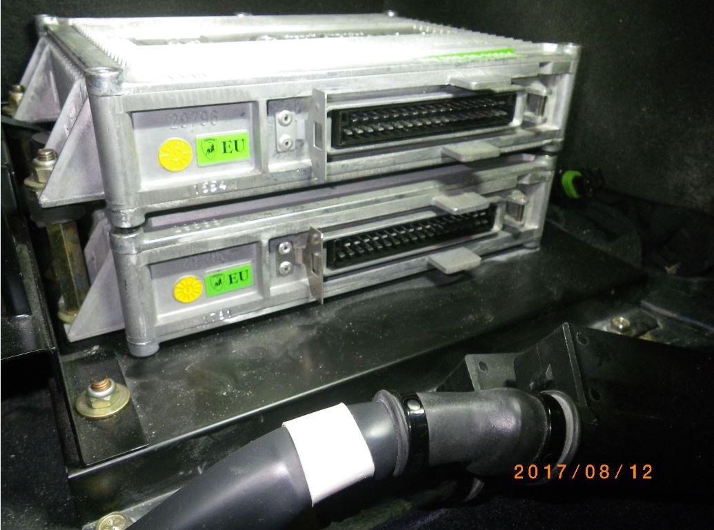

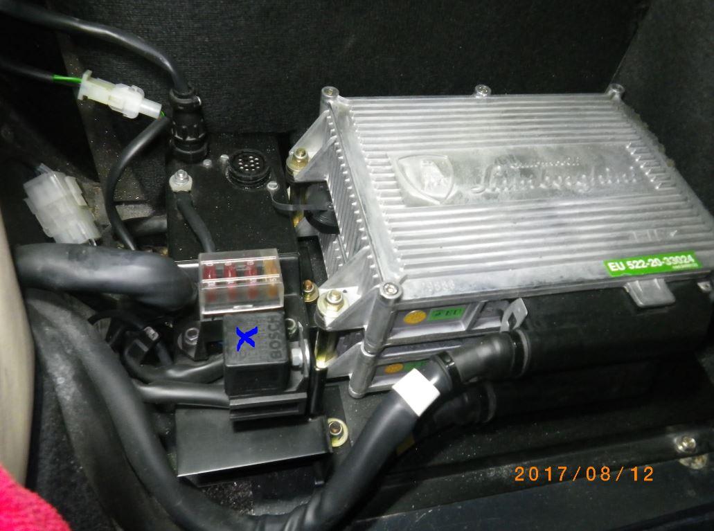

Im Bereich der Steuergeräte das Benzinpumpenrelais ersetzt (Kreuz). Auch Sicherungen wurden umgesteckt oder erneuert:
Die Pins sehen aus wie neu. Insgesamt kenne ich keine ungeschraubte Steckverbindung, die so sicher ist wie die an diesen Steuergeräten (Ausnahme runde Verbindungen an anderen Geräten):
Die kürzlich eingefangengenen Fehercodes wurden gelöscht (Runde Buchse)

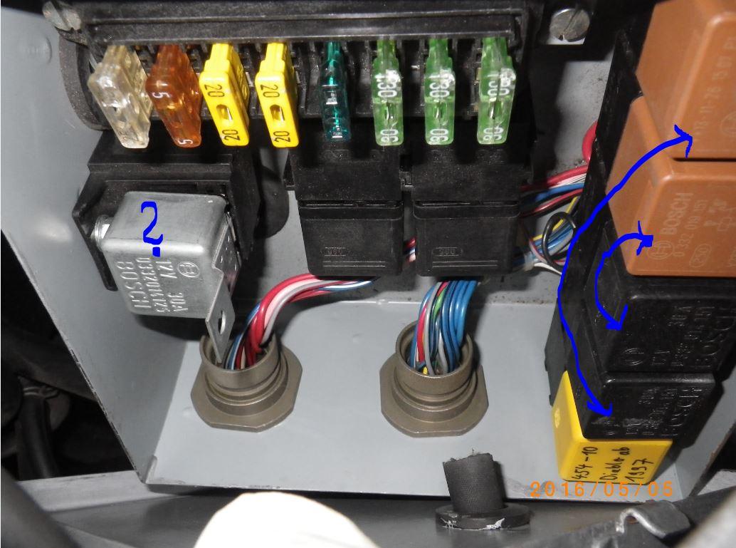

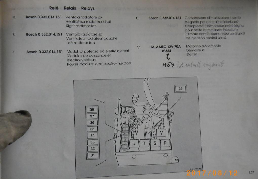

Dann auch im Fussraum: Sicherungen und Relais wurden umgesteckt oder erneuert.

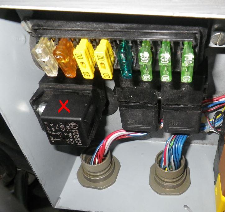

Im Motorraum ebenfalls:
Lam_Motorproblem23.thumb.JPG.fe14732fd3497e1d42824b78e1dfd40e.JPGLam_Motorproblem24.thumb.JPG.be7677d95138a2ce7bd3c6e656035828.JPG
Das Relais mit dem Fragezeichen ist unklar. Es wird noch ersetzt. Hatte aber kein Neues da.
Kennt jemand die Funktion ?

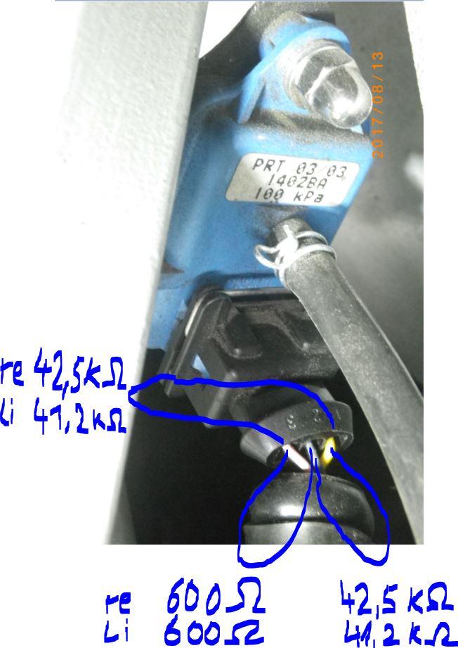

Bereich "Ansaugluft"

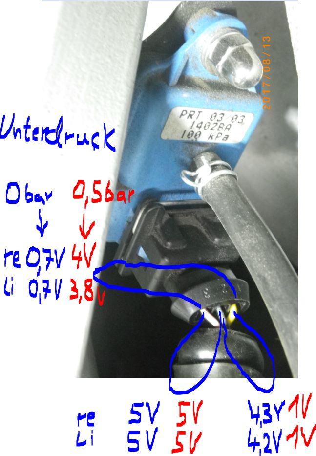

Es gibt für jede Bank (re und li im Bild) einen Luftdrucksensor. Der Schnelltest wurde auch hier vor einiger Zeit gemacht. Nun ein paar Werte, wenn auch jemand anders da mal was schauen will:
Es gibt also keine interessanten Unterschiede. Die Messung war direkt am Sensor, also ohne Stecker.
Luftdrucksensoren bei "Zündung ein":
Beide laufen den ganzen Bereich ruhig durch. Auch hier keine interessanten Unterschiede.
Der Unterdruck wurde mit einem Entlüfter gemacht, also ohne Motorlauf.
Auch hier nichts zu holen.

Am 13.8.2017 um 09:54 schrieb paul01:
Dieses Bosch Relais gibt es wohl gar nicht mehr. Hat jemand hier ein anderes drin ? Kann nicht irgendwas reinmachen, wenn ich nicht mal die Schaltfunktion kenne. Also was das überhaupt schaltet.
Es ist eigentlich seltsam, dass nur dieses Relais einen Oldtimerlook hat.
Paul
Wenn wegen dem Ralis Not am Mann sein sollte...., hab' ich evtl. in einer Kiste noch eines rumliegen. Bräuchte dazu aber ein Bild des Schaltdiagramms auf dem Gehäuse.
Paul, hat das Relais keine Anschlussbezeichnungen (Nummern)? Anhand selbiger sollte die Schaltfunktion feststellbar sein.
Wenn nicht, und es so "oldtimermäßig" gebaut ist, ist es doch kein Problem die Haube abzunehmen und einfach hinein zu schauen.
P.S.: Mensch Paul, wenn man die Bosch Nummer eingibt, dann kommen doch allerlei Treffer, auch käuflich erwerbbar. Ist Dein Computer kaputt und Du postest hier mit nem Telex? :P
Es müßte ein Schließer sein 85 und 86 die Spule und 30 und 87 Kontakt. "Normal offen".
Siehe beispielsweise auch http://www.wehrle-electronics.com/4697_73518_shop_Relais-Schliesser-12V-30A.aspx?LNG=de#!prettyPhoto
Dort die Vergleichsliste

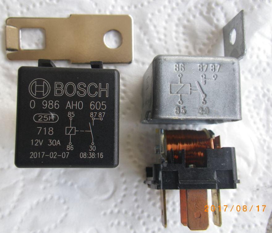

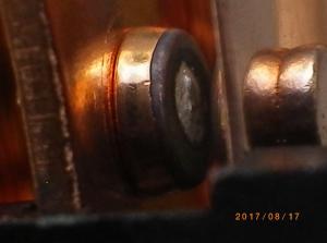

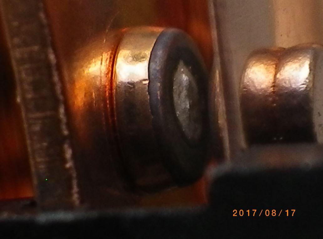

hier das neue Relais (links) und das alte.
Auf dem Schaltbild ist 85 und 86 vertauscht. Das macht wohl nichts im Steuerkreis. Widerstände und Dioden sind wahrscheinlich nur in den ganz kleinen Relais drin, aber nicht in diesen normalen hier.

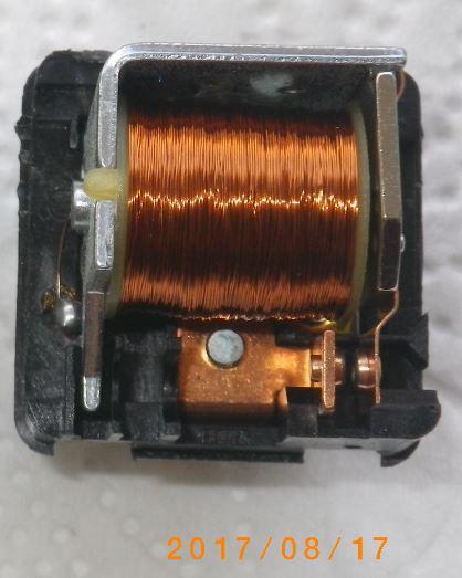

Innen:
Lam_Motorproblem30.thumb.JPG.eb785cbf98bbf5173f6782ed3e0daafa.JPGLam_Motorproblem31.thumb.JPG.273d4baab1e930e1bedd09d2dd80c9b4.JPG
Und das neue rein:
Paul
vor 13 Stunden schrieb paul01:
Stimmt bei klassischen Relais (ohne Diode), weil in aller Regel sowohl die Spulenanschlüsse als auch die Schließeranschlüsse potentialfrei sind (also keine interne Verbindung zu Masse) haben.
In Relais mit Widerstand oder Diode ist der Widerstand bzw. die Diode  parallel zur Spule geschaltet und beide dienen der Löschung der Gegeninduktion der Relaisspule beim Ausschalten. Im Falle einer Diode wäre es nicht egal, wie herum 85/86 angeschlossen werden, beim Widerstand aber schon.
Da aber das Originalrelais offenbar keine Diode hat, und das Neue ebenfalls nicht, hier aber egal.
Der Diablo wird wohl diverse elektronische Steuergeräte haben, Diese sind zwar typischerweise vor Überspannungen geschützt (Schaltungen mit Zenerdioden), trotzdem möchte man Spannungspitzen durch ein Relais (bis in die Größenordnung 100V) doch lieber vermeiden. Deswegen würde ich ein "klassisches" Relais bei einem Auto mit Elektronik immer gegen ein "moderneres" mit Diode tauschen. Dann käme es allerdings auf die Polarität 85/86 sehr wohl an.
ich kenne die normal großen Relais nicht mit Dioden und Widerständen, nur die ganz kleinen. Aber ok. Ersatz ist ja nu drin.
Es wundert mich bei diesem Relais, dass es nicht im Handbuch aufgeführt ist. Es ist somit das einzige Relais im Auto, dessen Funktion unklar ist. Werde es also auch nicht rausmachen und dann alles ausprobieren.
Eine Möglichkeit wäre, dass es mit einer deaktivierten Alarmanlage zu tun hat, die nachträglich eingebaut wurde. Da habe ich aber in den Unterlagen nichts gefunden.
Aber ob nachträglich oder Original: Warum macht man ein Schließer-Relais da rein, wenn dort 4 andere Schließer-Relais sind, ebenfalls mit 30 A ? Warum nimmt man eins mit seitlicher Anschraubmöglichkeit, ist aber weit weg von jeglicher Wand ? Warum eins mit Oldtimerlook, was doch ein Alarmanlageneinbauer nicht nehmen würde ?
Paul

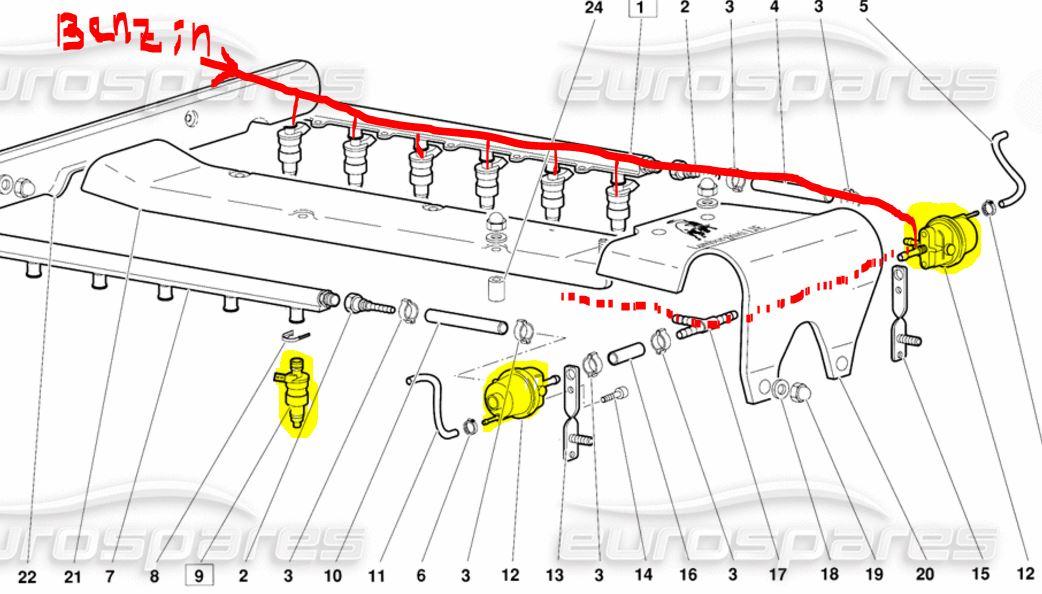

Bereich "Benzinzufuhr"
so etwa sieht das aus:
Rechts und links ist getrennt. #12 ist der Druckregler. Das Gepunktete der Benzinrücklauf.
Die Einspritzventile kann man nicht einfach auf Verdacht austauschen, zumindest nicht alle.
Habe die Nummer bei meinen nicht ablesen können. Es gibt:
07M906031 ca. 660,- EUR bei Eurospares.
( 002024396 ca. 480,- EUR bei Eurospares. Wohl nicht für mein Auto lt. Eurospares)
Die Preise sind pro Stück. Evtl. woanders billiger.
Auf Bildern von 07M906031 waren die silber, meine sind schwarz. Also nicht sicher.
Kennt jemand die Herstellernummer ?
Paul

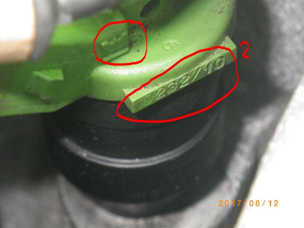

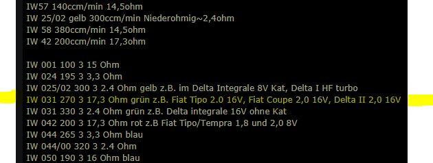

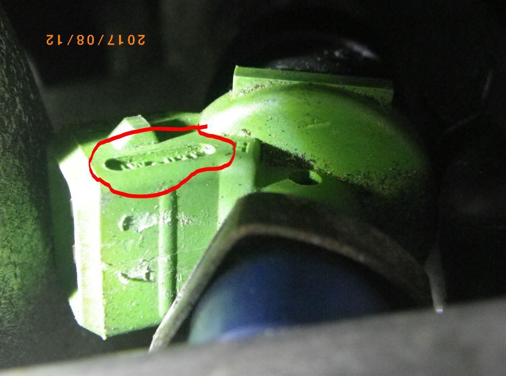

Meine:
Wenn das die Weber IW 031 ist, dann lt. www.polotreff.de :
Der Widerstand würde passen.
Bisher dachte ich, nur in Ducati benutzt.
Paul
