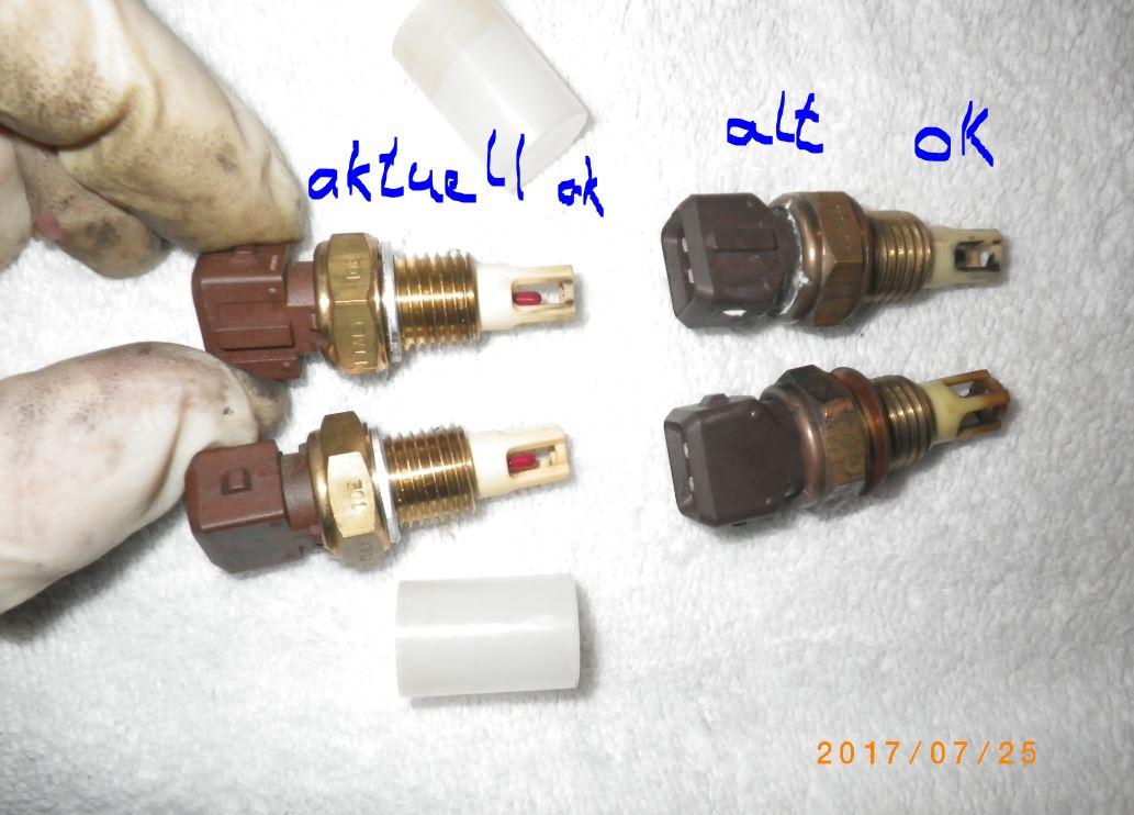

obwohl die Lufttemperatursensoren vor Tagen bereits im Kaltzustand rechts mit links verglichen wurden, nun trotzdem ausgebaut:
Die jetzt ausgebauten und die ganz alten zeigen gleich WIderstandswerte und die passen auch zu den technischen Daten der Sensoren.
Alle reagieren auf Anblasen (heute draußen kalt) mit Widerstandsveränderung.
Die alten sind noch nicht drin, da sich eine Ölbesonderheit ergeben hat:

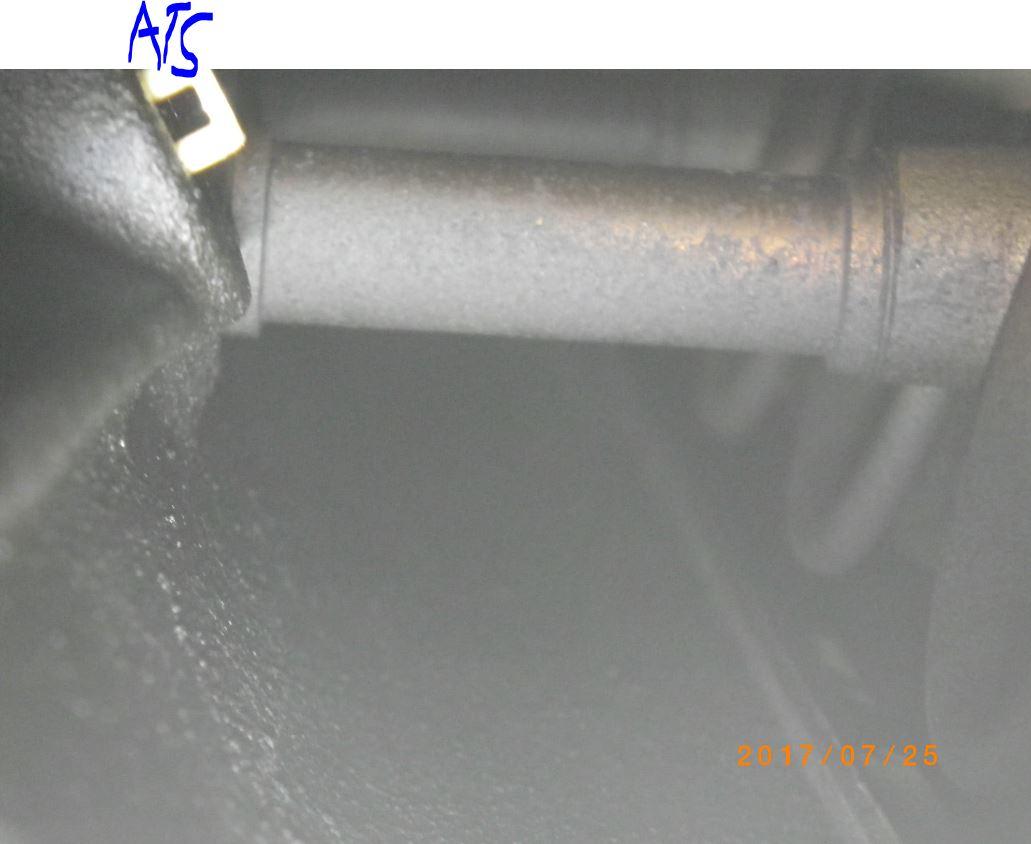

Das Bild ist vom rechten Ansaugtrakt, der die linke Bank versorgt. Links auch das schlechtere Kerzenbild.
Ob nun die alten oder neuen Lufttemperatursensoren rein kommen spielt fast keine Rolle. Mal sehen. Diese können wir abhaken.
Bereich "Motoröl und Öldampf"
Der Ansaugtrakt ist nicht voll mit Öl bis zum Gewinde, aber es sind zu viel Ölspuren drin. Leider kann ich trotz vieler Bilder keins gebrauchen. Muss nochmal welche machen mit dem Endoskop.

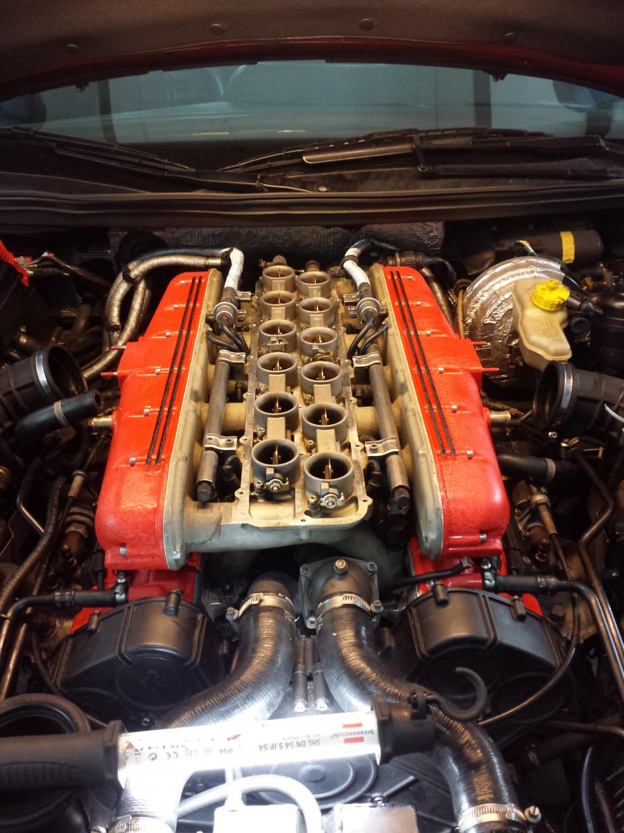

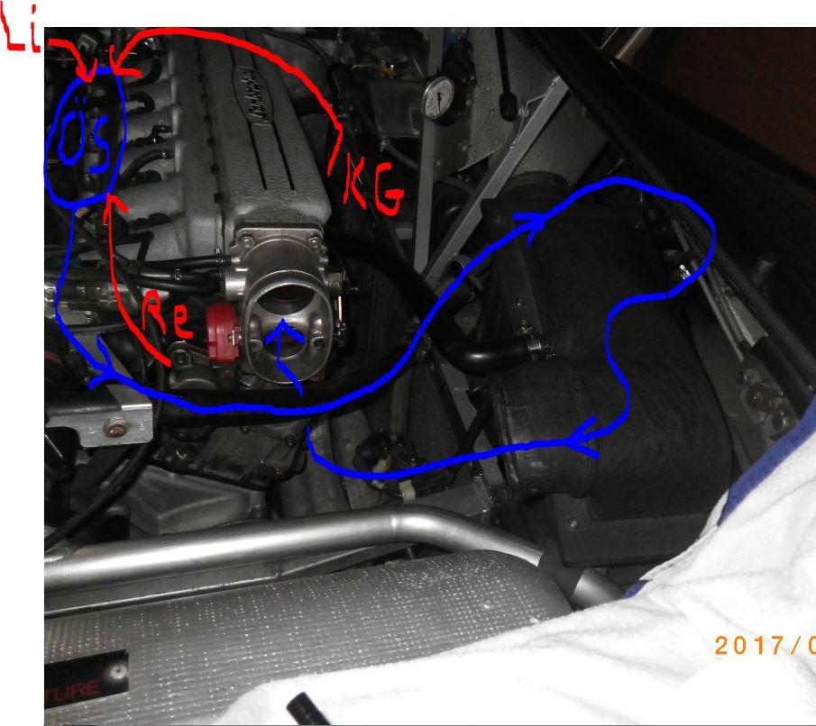

So läuft hier die Entlüftung und Rückführung. Rot sind die Absaugungen, also linker Nockenwellenbereich Li , rechter Nockenwellenbereich Re und Kurbelgehäuse KG.
Sie gehen in den unsichtbaren Öldampfsammler ÖS. Von dort die blaue Leitung in den Luftfilter und dann nur in die rechte Ansaugbrücke. Diese ist für die linke Bank zuständig.

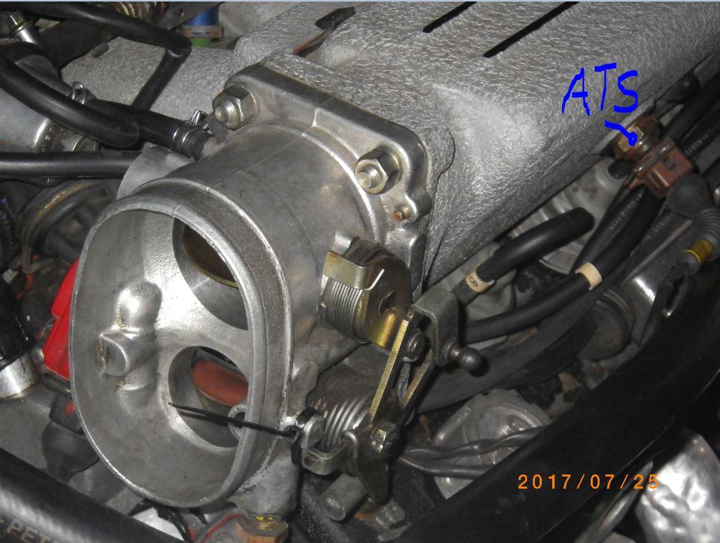

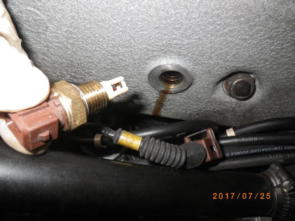

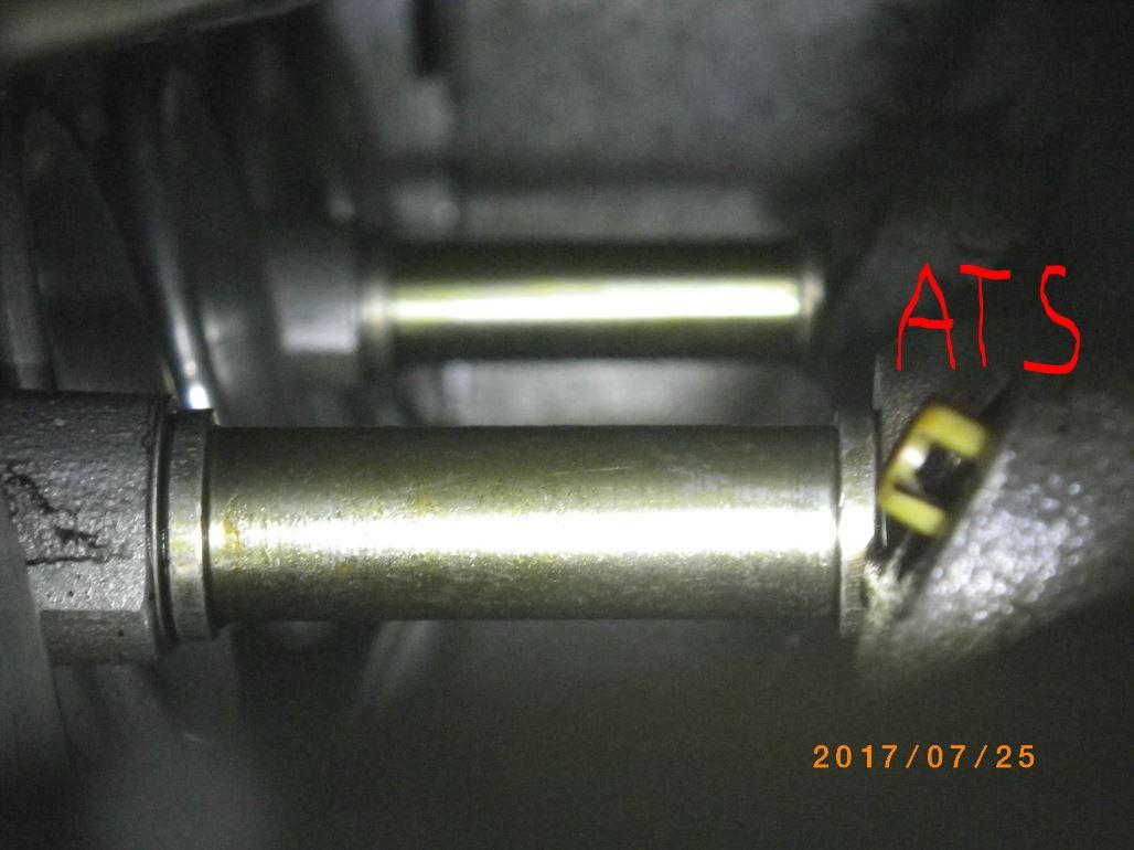

Das ist der rechte Lufttemperatursensor ATS:
Und hier der rechte Lufttemperatursensor ATS innen. Da kann sich ein wenig Öl sammeln, das dann beim Rausschrauben des Sensors rausläuft siehe oben:

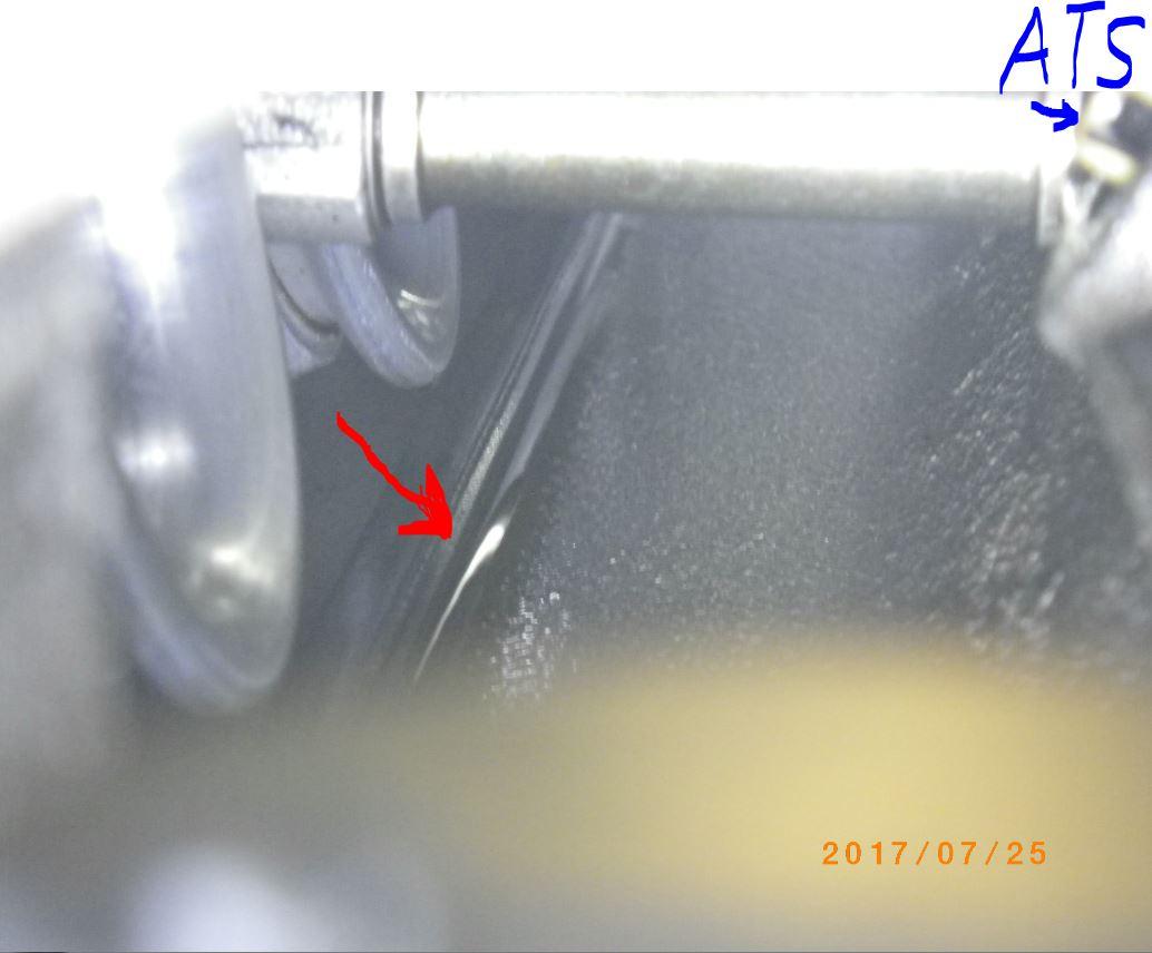

Hier unten ist Öl, aber nicht klar, wieviel hier noch ok ist:
Was mir nicht gefällt ist, dass die Herkunft nicht ganz sicher klar ist. Das Verbindungsstück zum Luftfilter ist nicht ölfeucht:

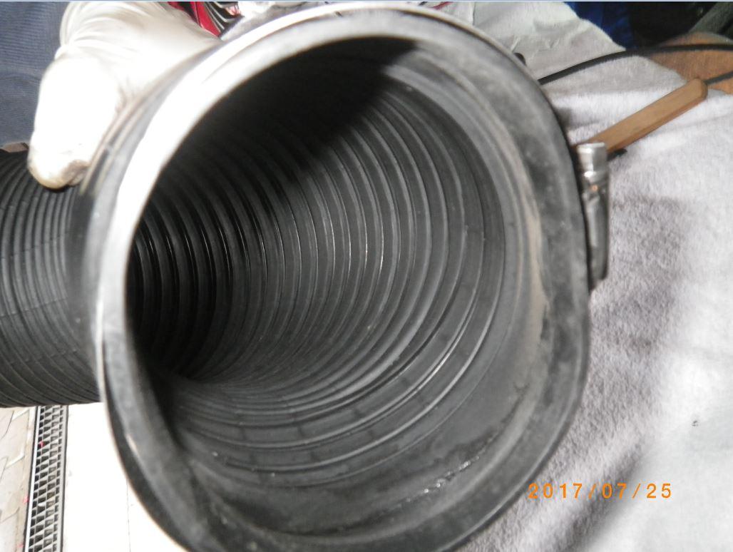

Innerhalb des Luftfilters völlig trocken.
Die Leitung vom Öldampfsammler zum Luftfilter ist aber frei, also nicht zugesetzt. Evtl. aber auch über mehrere Jahre langsam angesammelt.

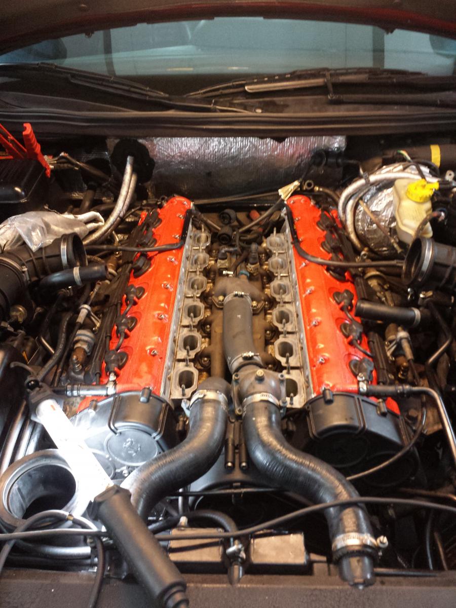

Das bedeutet dann aber auch , komplette Ansaugbrücke runterbauen. Dann kann man aber das Problem aber auch genau auf einen Zylinder eingrenzen .
Habe das vor kurzem mal an einem 550iger machen dürfen , da war das Problem aber ein zu hoher Leerlauf durch Undichtigkeit.
Furchtbare Arbeit , wenn man so große mitteleuropäische Hände hat wie ich :mad:

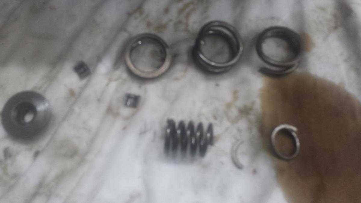

Hi , ich hatte bei einem 355iger mal das Problem , dass während der Fahrt immer mal wieder ein Zylinder ausfiel , aber nach einer kurzen Zeit wieder einstieg. Das ganze zog sich über ein viertel Jahr hinweg , mal häufiger , mal seltener. Bei einer längeren Fahrt fiel dann der siebte Zylinder komplett aus und kam auch nicht wieder. Allerdings war dort die Kerze komplett nass und er lief wie ein Sack Nüsse ( ist auch nur ein 8 Ender )
Beim Zerlegen , nach einem frustrierenden Kompressionstest , sah das ganze dann so aus 20150820_123151.thumb.jpg.f3323766d8de6d3fea695ade345c0fe9.jpg
Die Ventilfeder von einem (der drei ) Einlassventilen war gebrochen und hat ein Einlassventil ein wenig offen stehen lassen. Das ganze muß wohl schon vor längerer Zeit passiert sein. Die sporadischen Aussetzer vorher lassen sich eigendlich nur so erklären , dass die äußere , gebrochene , Ventilfeder durch die Innere , intakte , geführt wurde , sich aber scheinbar zwischendurch verdreht hat und damit das Ventil nicht hat schließen lassen.
Es muß ja nicht zwangsläufig etwas mit deinem Problem zu tun haben , ich will damit nur zeigen , dass vieles möglich ist

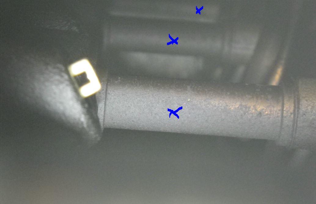

hier der linke Ansaugtrakt. Es ist ziemlich trocken da. Vor allem die Querverbindungen sind staubig, was gut ist.
Lam_Motorproblem19.thumb.JPG.c59fbc30218d1e26f8fbb58453b55918.JPGLam_Motorproblem20.thumb.JPG.a637829dccb58aa6c38412951e630853.JPG
Das bedeutet für mich in Umkehrschluss, dass die "sauberen" Querverbindungen auf der anderen Seite nur durch leichten Ölnebel der Entlüftung kommt. Das ist also so, wie es sein soll.

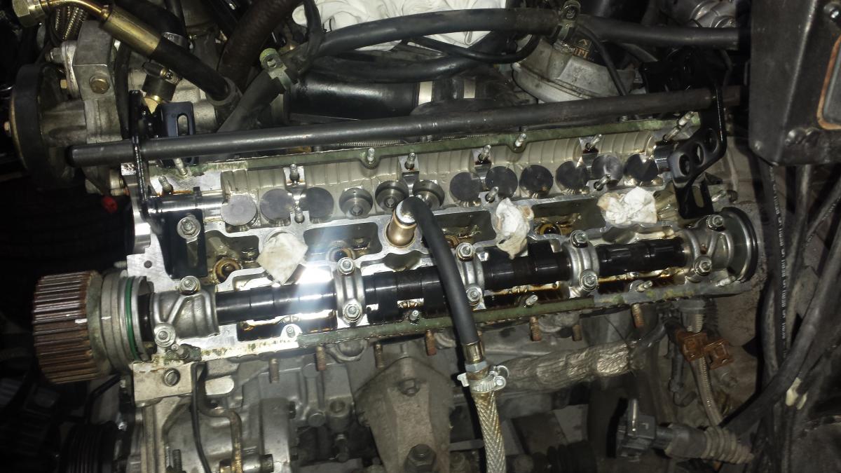

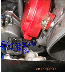

Habe nicht viel gemacht in der Zwischenzeit. Am Zylinder 8 mit der dunklen Zündkerze neues Zündkabel und die alten Lufttemperatursensoren eingebaut. Kurze Fahrt und nie wirklich Gas gegeben. Trotzdem wieder Problematik. Hängt also nicht unbedingt am Anschluss an das Gasgeben.
Durch heutiges Rummessen habe ich mir zwei Fehler eingefangen, was gut ist, da nachvollziehbar. Mit "Zündung ein" und abgezogenem TDC-Stecker (Code 5 beidseitig) und auch abgezogenem Drosselklappenpotistecker (Code 12 beidseitig). Beidseitig war der Code, die Teile gibt es nur einmal, also normal.

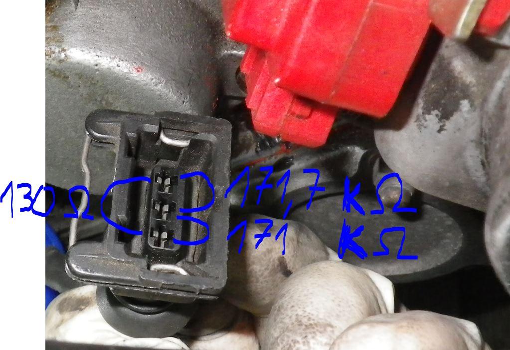

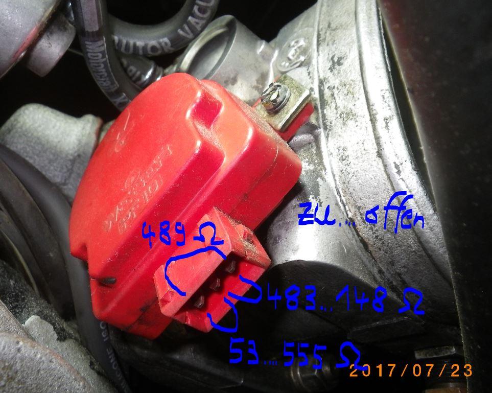

Das Drosselklappenpoti ist ein Weber PF10 (wohl auch u.a. im Maserati Biturbo)
Drosselklappenpoti: hier die alten Werte, die auch gestern so waren:

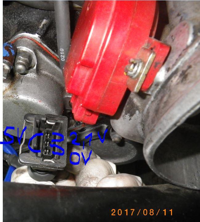

Drosselklappenpotistecker bei "Zündung aus":
Lam_Motorproblem22.thumb.JPG.f995c1e68c27fb2db504ac455e73d1e7.JPGDie 130 sind Ohm, also keine kOhm.
Drosselklappenpotistecker bei "Zündung ein":
Die 5 V sind sicherlich ok, da typischer Wert. Ob die 2,1 V und 0 V auch ok sind ?
Wäre schön, wenn jemand anders auch hier eigene Werte einstellen kann.
Paul
Hi , mit den Potis ist das so eine Sache. Du hast jetzt 2 Werte , die vielleicht auch plausibel sind ( Zu und Auf ) Du hast aber bei einem Poti eine halbkreisförmige Leiterplatte und einen oder mehrere Schleifer. Du müstest jetzt über den gesamten Bereich testen , um aussagen zu können , ob es ganz ist oder in irgendeiner Stellung einen Sprung macht. Kannst du das Poti öffnen um zu sehen , ob die Leiterplatte noch in Ordnung ist ?
Ich hatte es einmal bei einem alten Elfer bei dem Luftmengenmesser , dass bei einer der drei Leiterbahnen , eine Stelle wie eingebrannt ( Kurzschluß ? ) war . Jedes Mal , wenn der Schleifer , Drehzahlbedingt , über diesen Punkt fuhr , ruckelte er und fing sich dann wieder in dem Bereich , wo die Leiterplatte i.o. war.
Immernoch über dein Problem grübelnde Grüße
Olli
der ganze Bereich wurde bereits vorher getestet:
Am 25.7.2017 um 09:56 schrieb paul01:
Am wichtigsten war erstmal, dass im Bereich von "Klappe zu" kein Flattern oder Sprünge oder sowas ist.
Der Widerstand läuft ganz ruhig die Werte ab von zu bis offen. Das Poti möchte ich ohne Verdacht nicht abschrauben, um die Drehlage auch nicht geringfügig zu ändern, wie es auch beim Anzeichnen der Fall wäre.
Interessant wäre nach wie vor, ob jemand im Bereich "Klappe zu" andere Widerstandswerte hat.
Da ist sonst aktuell nichts zu holen, aber noch nicht ganz vom Tisch.
Paul
