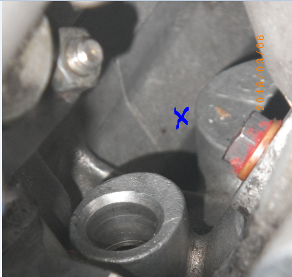

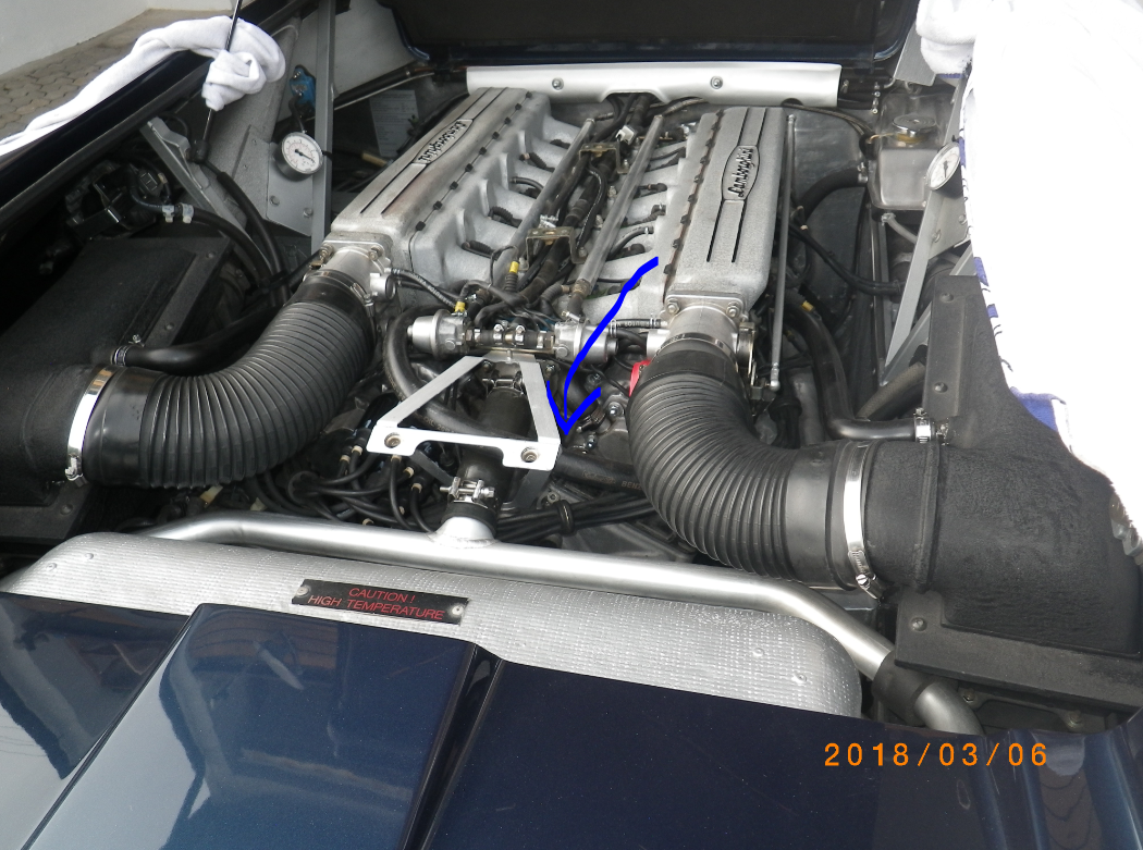

Heute auch mal reingeschaut, da jahrelang das V nicht ganz sauber. Und jetzt sauber und bisher alles trocken:
image.thumb.png.5dde55a6044c2322ca9686a758977c80.pngimage.thumb.png.20b486deec60e185b4671a9169a0abad.png
Evtl. erstmal kleinere Wartungsarbeiten. So oder so werde ich mich hier wieder melden.
