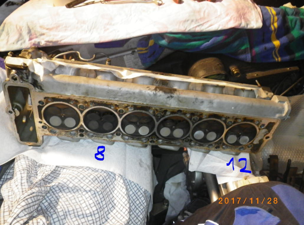

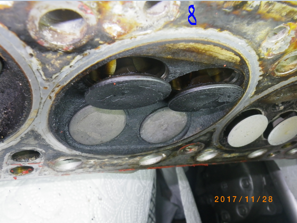

hier erstmal der ungereinigte linke Zylinderkopf mit der #8:
image.thumb.png.7560111a288886865e4726f3102709ed.pngimage.thumb.png.45a9a7a130c01ac34e387116aea9714c.pngimage.thumb.png.f463367abb83844aacfe949b853efa7d.png
Paul

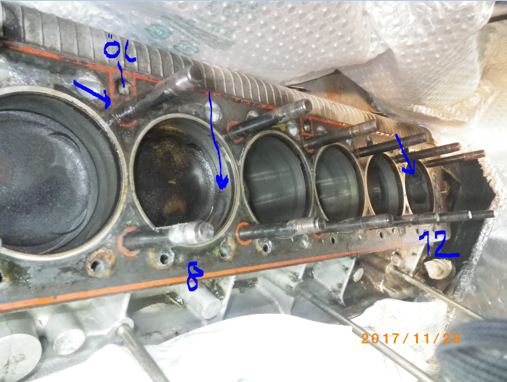

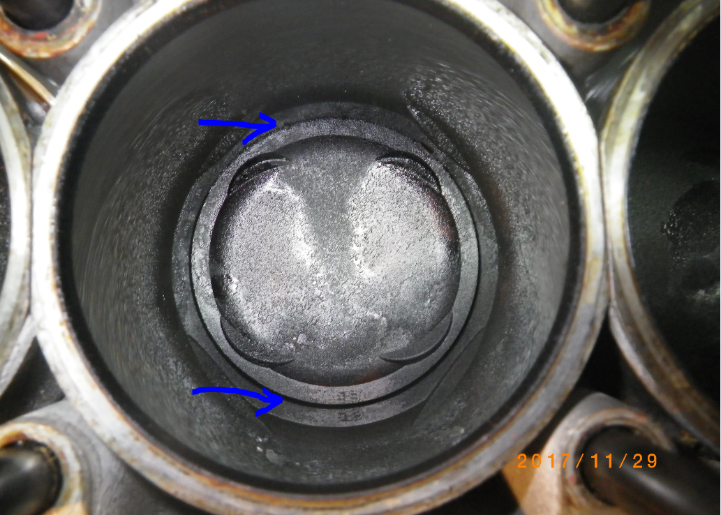

jetzt das bisher Sichtbare.
  1. Deutliche Spuren an den Laufbuchsen #8 und #12
  2. Die Öl-Dichtung an der Zylinderkopfdichtung an mindestes 2 von 3 Stellen defekt.
  3. Ölfilm auf der Kolbenoberfläche der #8. Auch an anderen stellenweise.
  4. Risse am Kopf, Block inkl. Laufbuchsen bisher nicht gefunden, eine fragliche Stelle am Motorblock außen Richtung V muss noch untersucht werden.
Zu 1.
Das sind nicht unbedingt aktuelle Spuren. Gestern sah ich noch genau hier das Problem. Erinnere mich aber an zwei Dinge. Es gab mehrmals beim Motorausmachen ein Schleifgeräusch. Das ist längere Zeit her. Dachte damals an den Klimakompressor. Geräusch ging wieder weg.
Vor vielen Jahren war der Öldruck nicht besonders hoch, wenn das Auto warm war. Vor allem beim Bremsen. Das Ändern des Öls hat das verbessert. Aber auch danach wieder mit der alten Sorte normaler Öldruck.
Es gab nie erhöhten Ölverbrauch.
Es sollte hier aber nun keine Motoröldiskussion rein. Maximal als Nebenthema, aber besser raus aus diesem Thread.
Auch auf den schlechten Stellen ist ein ununterbrochener Ölfilm. Das Schieben des Öls über die schlechten Stellen ist sicher nicht simulierbar. Somit auch nicht, um wieviel schlechter das Öl dort ohne intakten Kreuzschliff festgehalten wird.
Weitere Abnutzungen erst nach Drehen der Kurbelwelle ermittelbar. Dazu muss aber mit den Ketten etwas gemacht werden (Kunststoffrohr oder sowas)
Mal sehen, ob man die Kolbenringe durchschimmern sehen kann wegen Rissen oder fehlenden Bereichen.
Evtl. lassen sich auch die Kolben im Zehntelbereich kippen für eine Beurteilung.
zu 2.
Vor der Abnahme des Kopfs war dieser eine Nacht lang mit gelösten Muttern auf der Dichtung. Nicht jede Spur muss also aus dem Betrieb kommen. Aber die Ölspur von der defekten Öldichtung bis an den Feuerring #8 ist sicher vom Betrieb.
zu 3.
War bisher mit dem Endoskop nicht sichtbar. Im Gegenteil war es sogar eher trocken. Der Ölfilm sieht sehr frisch aus.
zu 4:
Hier muss noch gereinigt werden. Anders ist das nicht zu beurteilen.
Die "klare" Sache von gestern ist nun doch nicht mehr so klar. Die Abnutzungen an #12 ist mit der #8 vergleichbar.
Auch die Zündkerze #12 hatte damals keine Auffälligkeiten am Elektrodenbereich. Das ist eine altes Bild, die Kerze  #12 und #8 wurden gleichzeitig getauscht:
Wenn nur der Zylinder #8 lahmgelegt wird, läuft das Auto unauffällig, also unabhängig von der #12.
Heute erstmal sauber machen.

Ist zwar auffällig, aber soo wild sieht der 8er im Kopfbereich m.E. nicht aus, dass ich deswegen Fehlfunktionen vermuten würde. Natürlich ist es bei moderneren Kat-Motoren etwas Anderes, als bei meinen ollen Schüsseln. Da ist Ursachenforschung sicherlich angesagt. Bin gespannt.
Die Laufspuren in den Zylindern würde ich anhand dessen, was man im Fotos erkennen kann, auch noch nicht als kritisch betrachten.  Die Ursach wäre natürlich schon interessant. Einen gebrochenen Kompressionsring im eingebauten Zustand zu erkennen halte ich für eher schwierig, dazu sind die Sichtspalte doch recht klein. Man könnte es mit einer starken Lupe und sehr starker Beleuchtung versuchen. Nennenswert kippen sollten sich die Kolben nicht lassen, das wäre ansonsten ein Kriterium für eine Motorüberholung. Allerdings würdest Du Kolbenkipper anhand des Laufbildes im Zylinder auch erkennen. Wenn überhaupt, wäre der 12er dafür ein Kandidat.
Du hast sicherlich ein Innenmeßzeug und weisst wie Du die Zylinder nachmisst. Für Andere: Gemessen wird (mit Kolben unten natürlich) insgesamt sechmal. In drei Höhen (Konizität?) und in jeder Höhe in Längsrichtung und senkrecht dazu (Unrundheit?). Zumindest was die Konizität angeht, kann man Verschleiß auch schon ganz gut mit dem Finger prüfen, wenn nämlich dort, wo der Kolben am oberen Totpunkt steht, im Zylinder ein Absatz spürbar ist. Spätesten dann muss gebohrt bzw. gehont werden.
Ich würde auf alle Fälle den Motor ausbauen, zerlegen und die Kolben (alle) incl. allem was dazu gehört auf Defekte oder starken Verschleiß untersuchen.

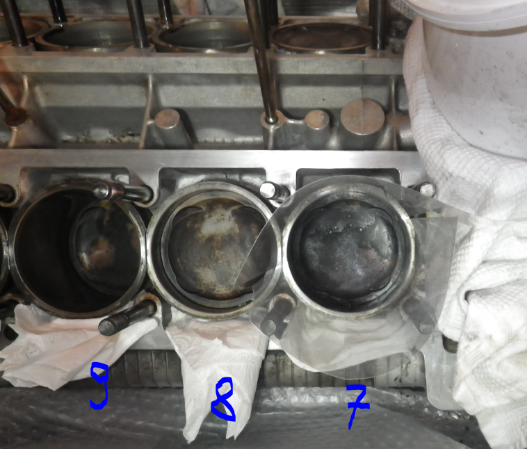

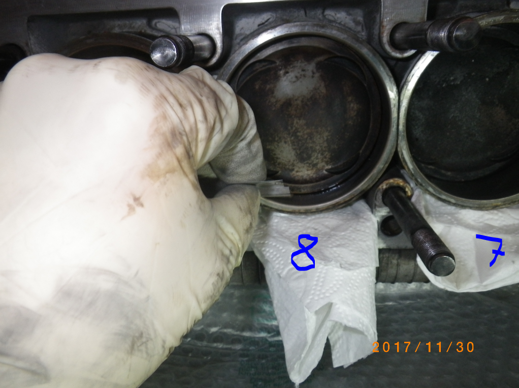

Das in dem Foto unten erkennbare Spaltmaß beim Kippen ist m.E. erstaunlich, zumal es im OT nochmals höher sein dürfte. Allerdings beschränkt sich meine Erfahrung auf alte Bauformen, möglicherweise ist dies bei halbwegsmodernen Kolben anders, auch unter Berücksichtigung der thermischen Ausdehnung des Kolbens im Betrieb.
Hast Du vielleicht Unterlagen zu Werksbemaßungen bzw. Toleranzbereiche für die Durchmesser von Kolben und Buchsen?
Du kannst auch beim Kolben im OT das Kolbenspiel mittels einer Fühlerlehre nachmessen. Wenn mich meine Erinnerung nicht trügt, dann sollte da idealerweise das Spiel unter 0,05 mm liegen. Rennmotore haben typischerweise ein höheres Kolbenspiel aber meist immer noch unter 0,1 mm. Bei 0,1 mm sollte man schon bei der Verschleißgrenze liegen, jedenfalls bei nicht-Rennmotoren. Das klappert dann schon. Aber wie gesagt, Werksangaben sollten da Aufklärung bieten.
P.S.: Das Messen mit Fühlerlehre oben am Kolben ist nur eine "Krücke". Denn genau genommen kommt es auf das Spiel in Höhe des Kolbenbolzens an (also die von mir genannten Werte sind dort einzuhalten, vorstehend habe ich insofern unpräzise bzw.falsch formuliert). Wenn die Messung mit einem Innenmessmikrometer gute Werte liefert und sonst keine besorgniserregende Laufspuren sind, dürfte das Kolbenspiel OK sein.
also hat Zylinder #8 nicht wie vermutet zuviel Sprit, sondern wohl zuviel Öl abbekommen? Das erklärt auch das Auftreten des Problems erst nach dem Gasgeben.
Mehrere Zehntel" Kolbenspiel wäre tatsächlich sehr ungewöhnlich, ich kenne diesen Wert als max. 1/10 mm, meistens knapp darunter. Aber dafür sollte es ja irgendwo Spezifikationen mit max. Toleranzen geben.
Gruß, Georg

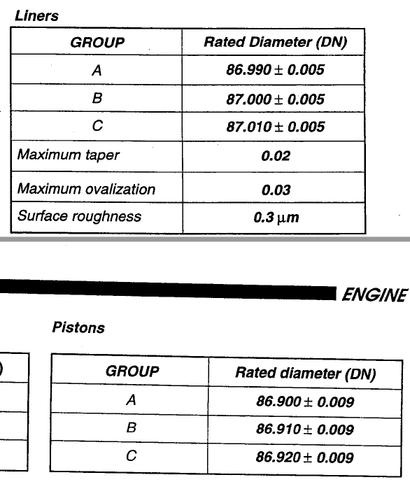

hier mal die Daten (Quelle "Workshop Manual VT 2WD"):
Also z.B. in Gruppe A
KolbenDmMin=86.891 KolbenDmMax=86.909
LaufbuchseDmMin=86.985 LaufbuchseDmMax=86.995
also einseitig: SpielMax = 86.985-86.891 = 0.094
Wenn nur im Kippen gemessen wird, muss auch die Ovalität teilweise und die erlaubte Verjüngung berücksichtigt werden.
Also für eine Messung gekippt wäre das geschätzt LuftspaltMax < 0.13
Das kommt mir bei allen Zylindern mehr vor. Werde später mal nachschauen. Der Test von oben wäre evtl. mit Luft besser, wegen der Lage der Ringe im Kolben. Aber da ist das Messen des Luftdurchgangs schwieriger.
Braucht noch einen Gedanken.
Paul
Paul, wie ich oben schon anmerkte, kommt es auf die Stelle in Höhe des Kolbenbolzens an. Der Kolbenboden ist typischerweise kleiner im Durchmesser als weiter unten, ist ja auch logisch wegen des vertikalen Temperaturprofils im Kolben während des Betriebs.
Also lasse Dich von einem relativ großen Spalt oben nicht zu unüberlegten Handlungen hinreissen, selbst wenns 3 oder 4 Zehntel sein sollten (wo ich allerdings schon ins Grübeln käme) ;). Ich würde mich allein auf eine präzise Messung des Innendurchmessers der Laufbuchse verlassen. "Abrieb" am Kolben bzw. Kolbenhemd kannst Du nämlich in aller Regel vernachlässigen. Gäbe es da nennenswerten Kontakt würdest Du das am Laufbild in der Laufbuchse schon sehen.
Wenn der Innendurchmesser das Standardmaß ist und innerhalb normaler Verschleißtoleranzen, dann ist alles fein, auch mit den Kolben. Der Verschleiß der Laufbuchsen kommt ja nicht von den reibenden Kolben, sondern von den Kolbenringen.
Wenn der Innendurchmesser ein Übermaß ist, der Motor also schon einmal überholt wurde, dann bestünde natürlich noch die Möglichkeit, dass ein Sparfuchs die Standardkolben wieder eingebaut hat. In die Laufbuchsen mit Übermaß. Um das zu kontrollieren müßten die Kolben dann raus...
P.S.: Ein Leben ohne ein Bohrungsmikrometer ist möglich aber sinnlos. Wenn Du mich toppen willst, dann besorgst Du Dir ein optisches (Laser) Bohrungsmessgerät:P
Andere Möglichkeit: Du besorgst Dir einen neuen Kompressionsring als "Messgerät". Setzt den oben in der Laufbuchse (aber innerhalb des Laufbereiches) ein und prüfst das Spaltmaß des Kompressionsringes (also der Spalt zwischen den einander gegenüber stehenden Enden des Rings). Ich würde aber das direkte Messen stets vorziehen, wer weiss wer wann wo die Kolbenringe wie genau hergestellt hat. Ich selbst werde neue Kolbenringe vor dem Einbau in die Kolben so probehalber einsetzen und das Spaltmaß für alle messen. Denn ein zu kleines Spaltmaß der Kolbenringe hat im Betrieb fatale Folgen. Ich halte es da mit Lenin.

Mir schwirrt ja auch noch der Ventilbereich bei der #8 im Kopf rum. Da war bisher von außen nichts zu sehen. Aber habe weder dort aufgemacht, Federkraft verglichen, ...
Ich kann da nicht mit Bremsenreiniger in den Zylinder rein. Aber die Ringe würden dann glänzen, wenn sichtbar. Evtl. Öl und guter Pinsel. Ich muss nachher erstmal ans Auto. Auch beim Saubermachen gibts Ideen. Die liegen dort rum.

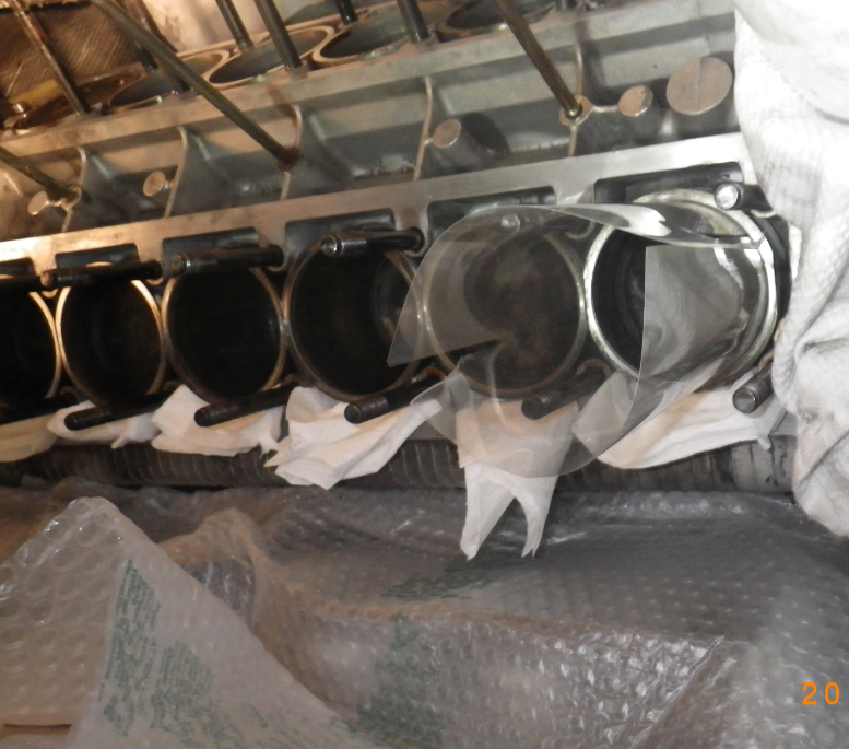

hier mal eine 0.1mm-Folie rundum bis auf den ersten Kolbenring runter:
image.thumb.png.8a495d54006ea45afb9fa6403ffb4ea4.pngimage.thumb.png.e72b6f7f92d232205eba400ad8ca9c93.png
Das einseitige Spiel nicht an allen Zylindern gemessen, aber recht konstant knapp unter 0.3 mm.
An der #8 schimmert der Kolbenring unten nicht durch wie an fast allen anderen Zylindern, man merkt den nur mit der Folie:
Es würden hier auch Unterbrechungen, also Brüche... interessieren.
Paul
