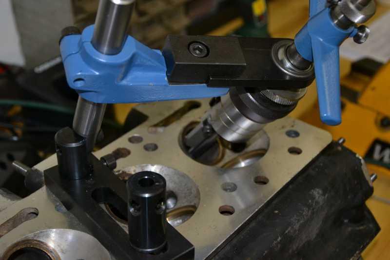

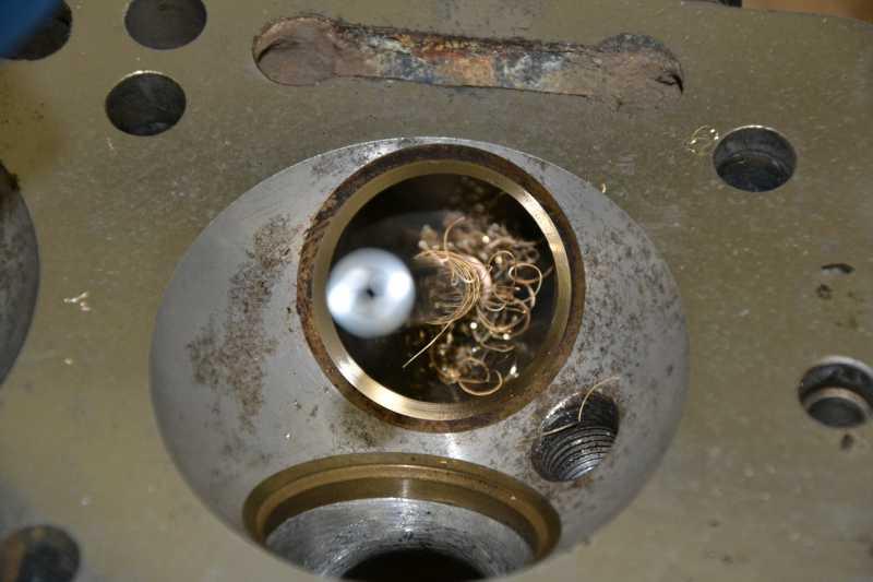

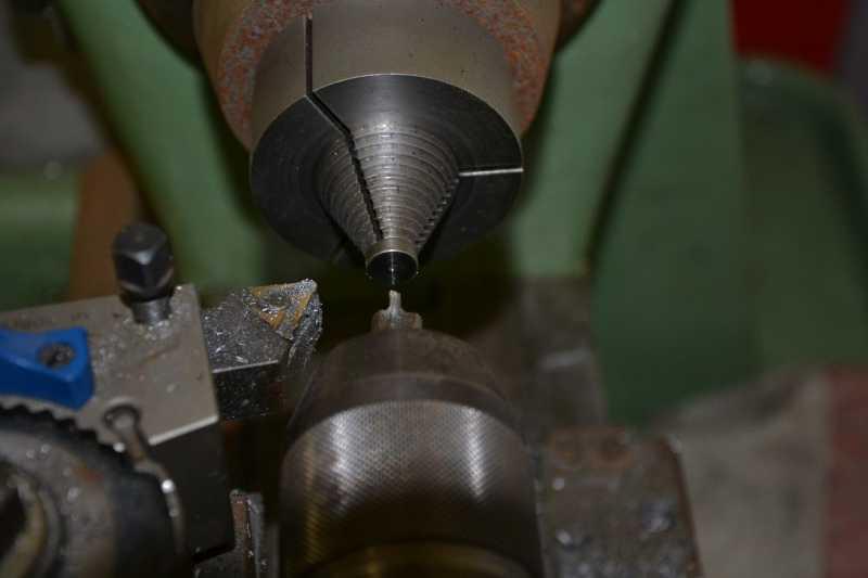

eine bessere Alternative zum Einschleifen ist die Ventilsitze zu "hungern". Früher war das ein stehender Begriff für den Einsatz eines Ventilsitzdrehgerätes der Fa. Hunger. Drehgerät, nicht Fräser, wie der moderne Schrott. Der Führungsdorn ist nicht nur in der Ventilführung gespannt, sondern am gegenüberliegenden Ende mittels der in dem Bild erkennbaren Stütze bzw. Lünette. So ist der Führungsdorn gegen Verbiegen sicher gelagert und der Sitz wird präzise coaxial gedreht. Bei der Betätigung der Handkurbel wird der Drehstahl automatisch vorgeschoben, um minimalsten Vorschub. Der Drehstahl hat im Prinzip nur Punktkontakt, so dass in Verbindung mit dem minimalen Voschub eine sehr gute Oberfläche erzielt wird. Es lassen sich alle drei Winkel eines Ventilsitzes drehen. Ich hatte mit das Gerät neu gekauft (gibts tatsächlich noch, die Fa. Hunger :D). Die Bilder zeigen den Einsatz am meinen Jarama Köpfen. Ansonsten, siehe auch hier: http://www.ludwig-hunger.de/deutsch/ludwig-hunger/produkte/produktbereich-automotive/ventilsitze-instandsetzen/vds1a-ventilsitzdrehgeraet/vds1a-ventilsitzdrehgeraet.html
Auch Ventilplättchen lassen sich anfertigen bzw. auf Maß drehen. Von den Sortimenten braucht man ja ansonsten nur ganz wenige ... :D
Ansonsten, Ventile nach Maß machen zu lassen kostet nicht die Welt, wie auch Tom schon sagt. Gegenüber den Originalteilen der Hersteller (Exoten) oft erheblich preiswerter. Und man hat sogar die Möglichkeiten Sonderwünsche zu spezifizieren, wie beispielsweise Material oder Oberflächenbeschichtung.

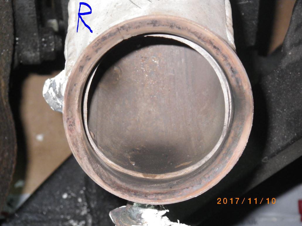

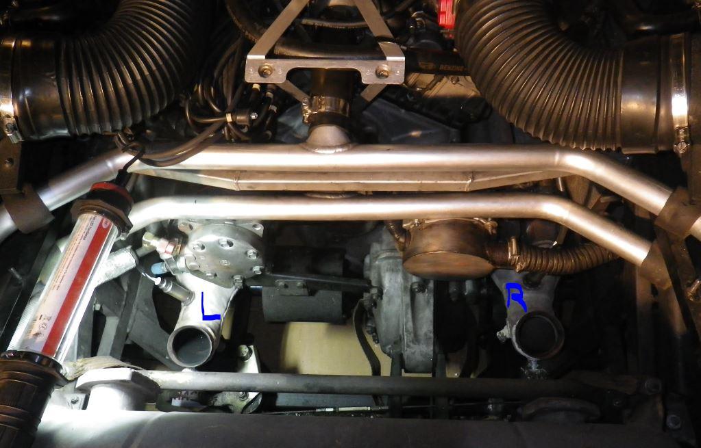

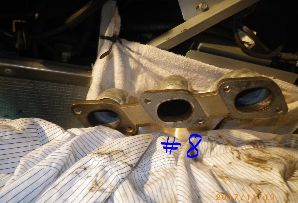

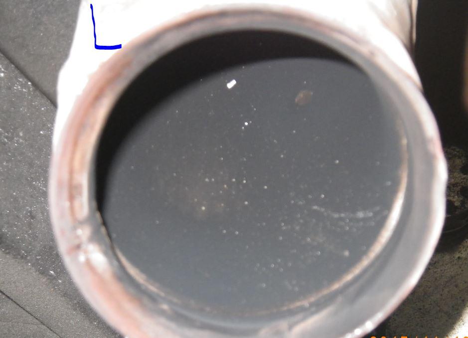

da nun die Kats ausgebaut sind (anderer Thread), hier Bilder der Krümmersammelrohre direkt vor den Kats:
Rechts sauber:
Links rußig, wenn auch sehr dünn:
Lam_Motorproblem97.thumb.JPG.fc49755e3418eb56fa222c51b77fa4ff.JPGLam_Motorproblem98.thumb.JPG.f7f4079cec588a5f2756f6816a0e0cb8.JPG
Links ist auch der Zylinder #8. Also nicht unerwartet.
Paul

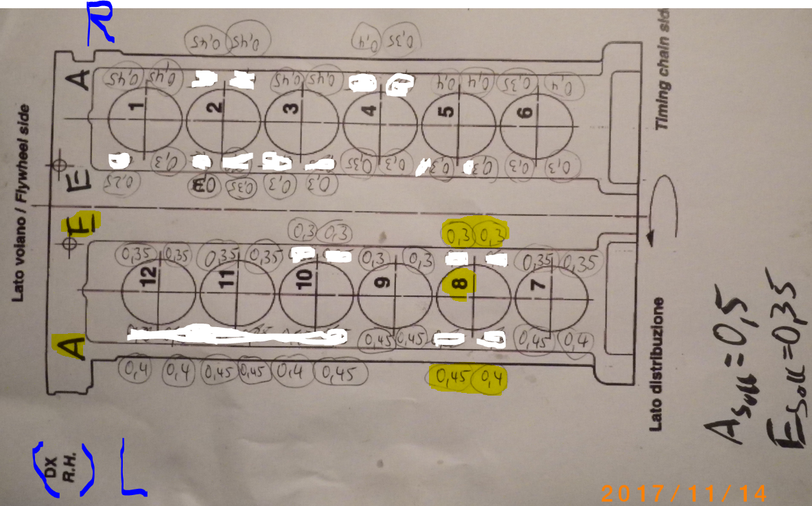

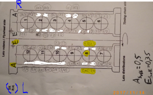

aktuell sind die Ventildeckel runter. Es wird ja hier nach Auffälligkeiten an #8 gesucht. Beim Ventilspiel gibt es bei der #8 keine besonderen Abweichungen:
Optisch ist auch an der äußeren Ventilfeder an #8 nichts Besonderes zu sehen.
Paul
der Ruß vor dem Kat kommt offensichtlich vom kritischen Zylinder #8:
Paul

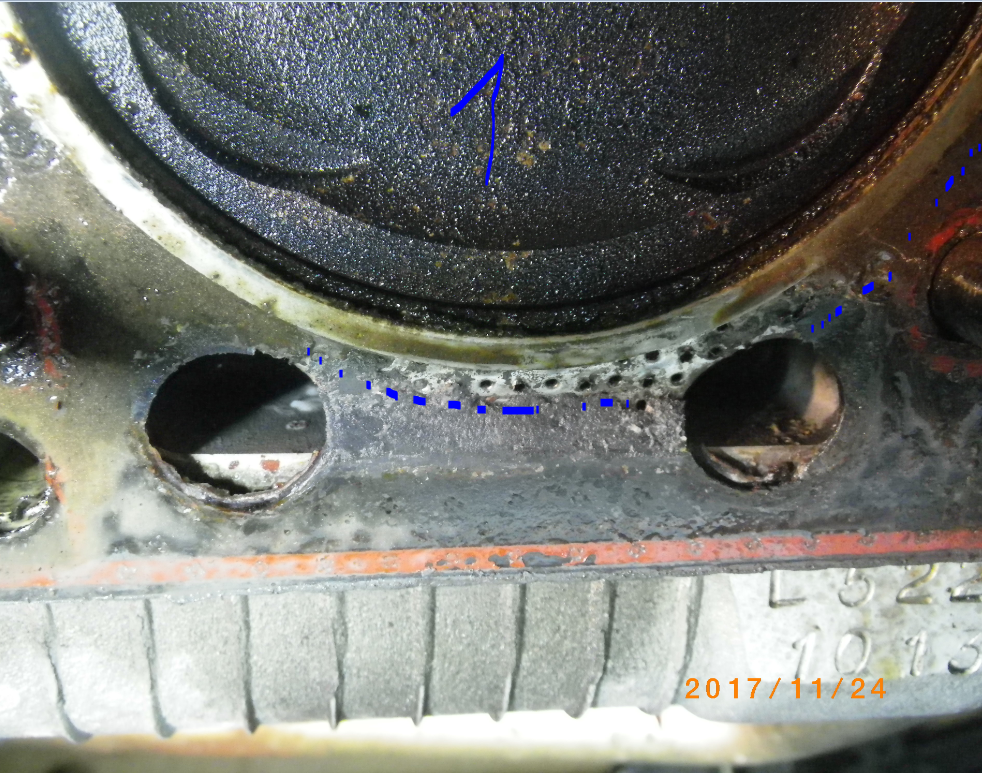

Bin dabei, den rechten Zylinderkopf auszubauen. Da gibt es ja die Auffälligkeit an Zylinder #1 mit der Feuchtigkeit. Hier ist inzwischen die Hoffnung, dass es "nur" die Zylinderkopfdichtung ist. Kann aber auch am Zylinderkopf oder am Motorblock was sein, also irgendwelche Risse oder sowas. Bin auf das Fehlerbild gespannt. Schwarze Schmauchspuren kann ich mir nicht vorstellen, da kein Druck im Kühlsystem. Aber wer weiß. Eher angegammelter oder gerissener Feuerring oder so.
Warum rechts, wenn die #8 doch links ist:
Geplant ist, beide Zylinderköpfe abzunehmen. Die rechte Seite ist für mich zum Warmwerden leichter zugänglich. Da kann man prima Stehen. Mit den Erfahrungen geht es dann erst später an die linke Seite mit der #8. Dort ist es völlig unklar.
Paul

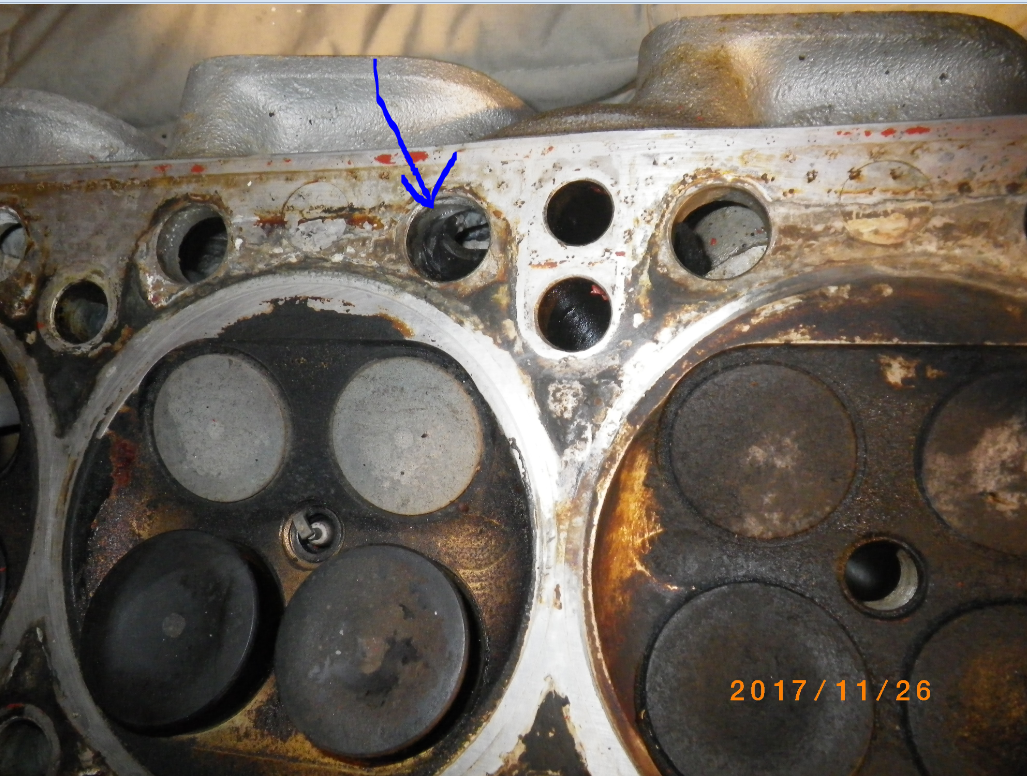

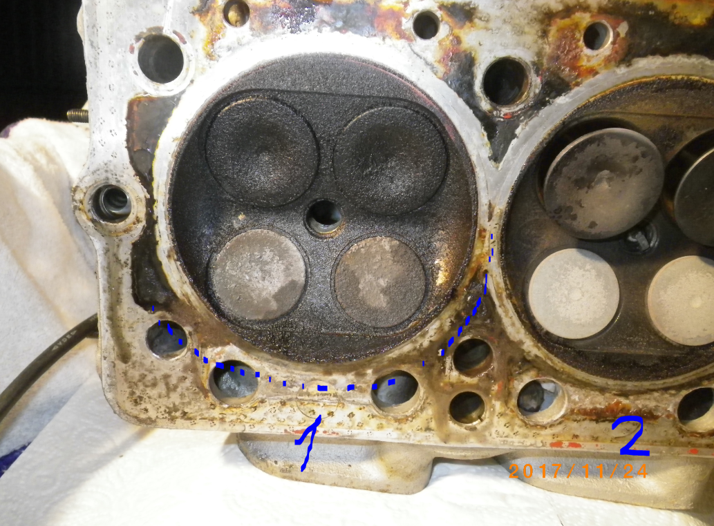

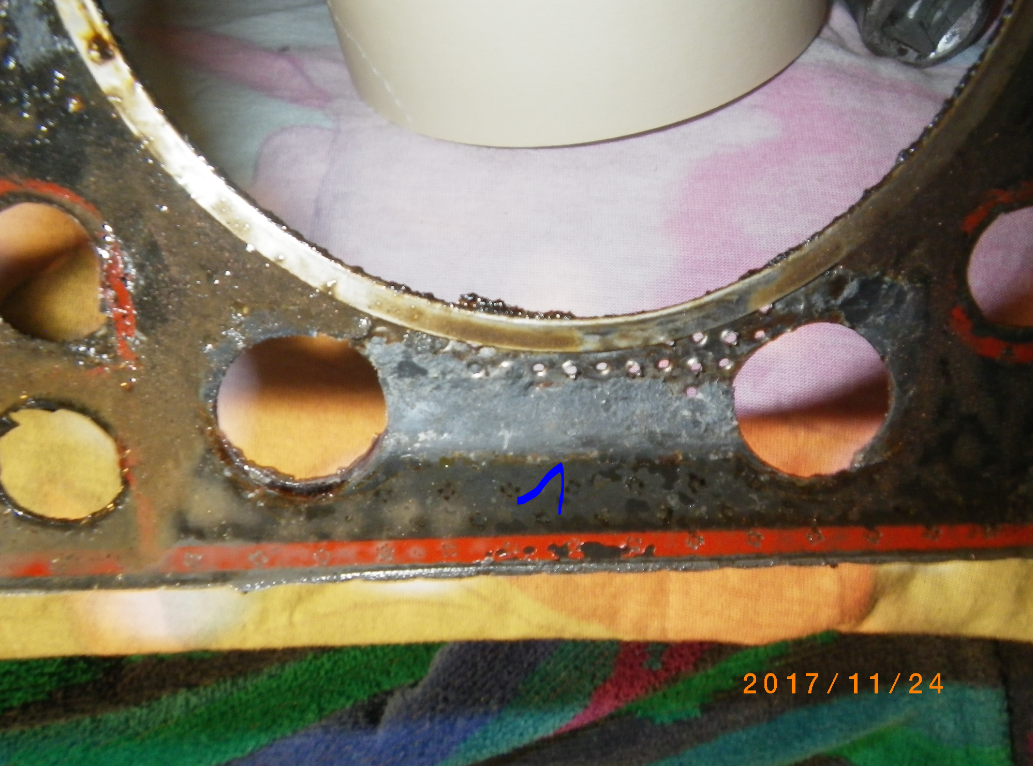

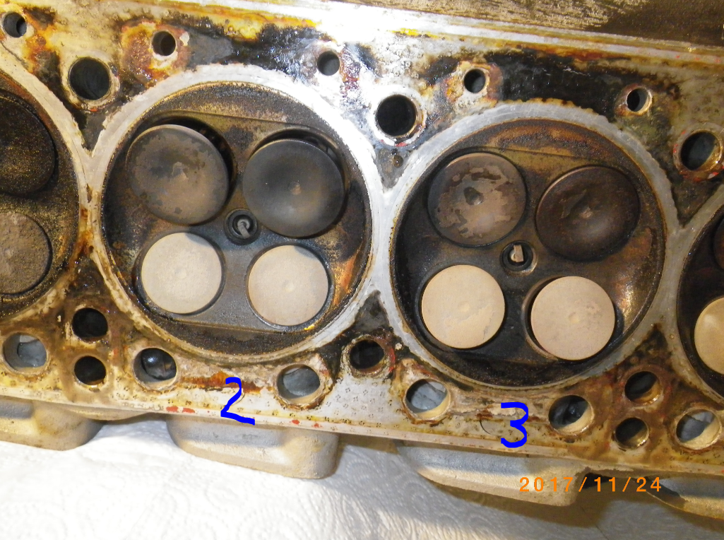

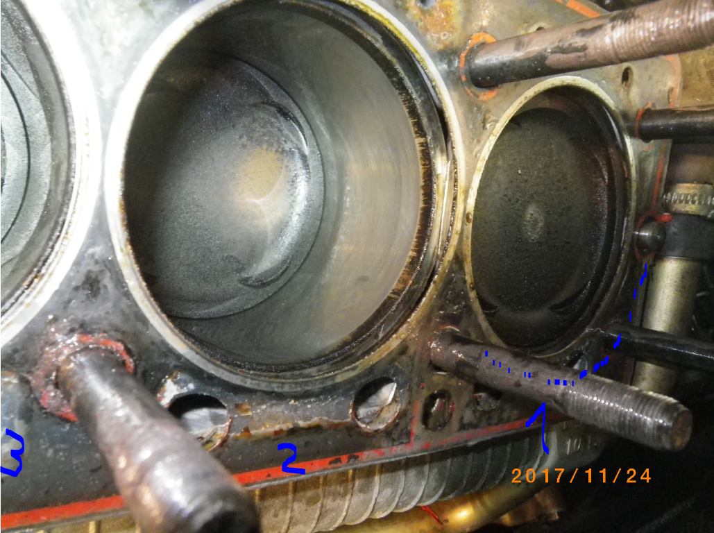

rechter Zylinderkopf mit Zylinder #1:
image.thumb.png.d4359b356aa6f821687b28e9ebe2a758.pngimage.thumb.png.bad0914a4c50689f051502bacc6c30e5.png
image.thumb.png.cfe5c39dbefc0870c53c11b2983917f3.pngimage.thumb.png.597c992683c626e20bcf2a2a01f386c8.png
Zunächst mal ist gut, dass die Zylinderkopfdichtung angegriffen ist. Der Feuerring #1 ist teilweise eingefärbt, evtl. ehemalige Schmauchspuren.
Ob auch am Kopf oder am Block (Laufbüchsen) ein Problem ist, habe ich noch nicht geschaut. Dazu muss erstmal gereinigt werden.
Paul

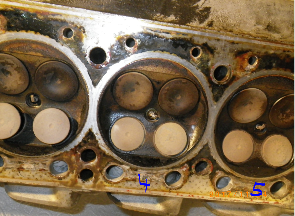

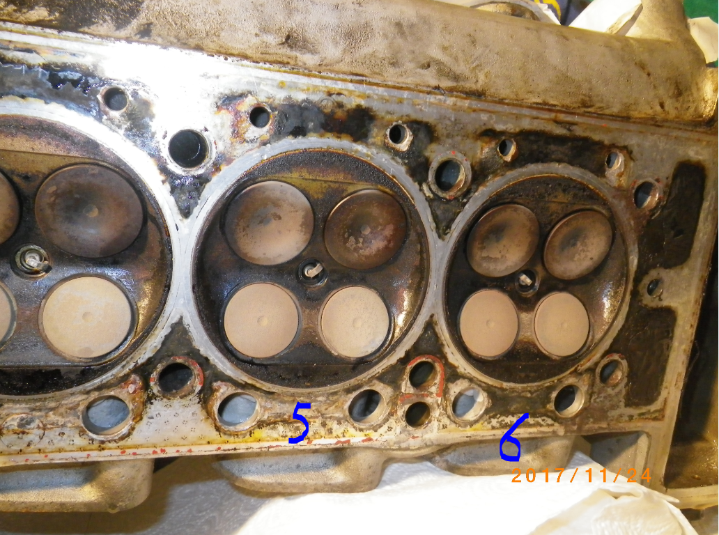

und hier Bilder vom frisch ausgebauten Kopf ohne Behandlung:
image.thumb.png.a259e4a4731e2e45fe692586cbfe365d.pngimage.thumb.png.59d7f5b25a0baeaa605c3c781a35a64b.png
image.thumb.png.84f051f9b7ad654cd90e78a346d47fa9.pngimage.thumb.png.600257d1fdb64cabf20488f79d68f9fb.png
Paul

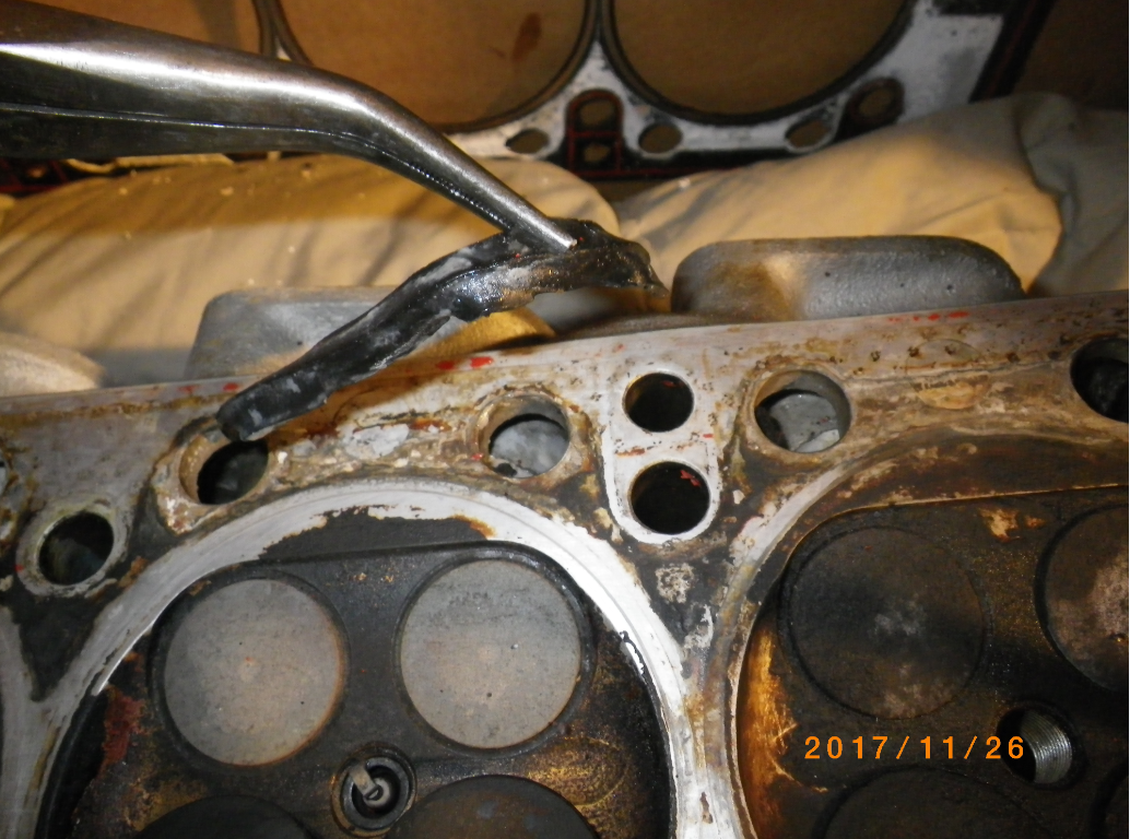

war heute unten, um mit Reinigung zu beginnen. Da fiel das auf:
Dachte erstmal an eine Ventildichtung, aber
es ist im Wasserkreislauf und sah eher aus wie Silikondichtmasse. Es ist sehr weich (geworden). Evtl. auch eine Gummidichtung. Es ergibt aber keinen kompletten Ring.
Weiß also noch nicht, was das ist. Mit dem Motorproblem hat es nicht direkt etwas zu tun.

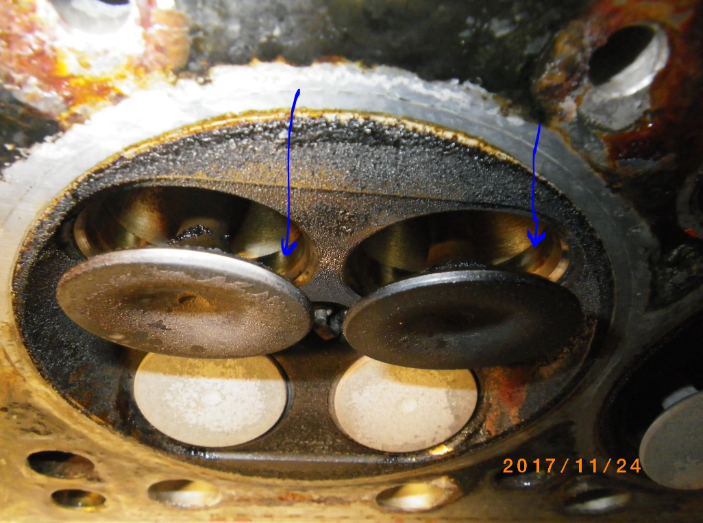

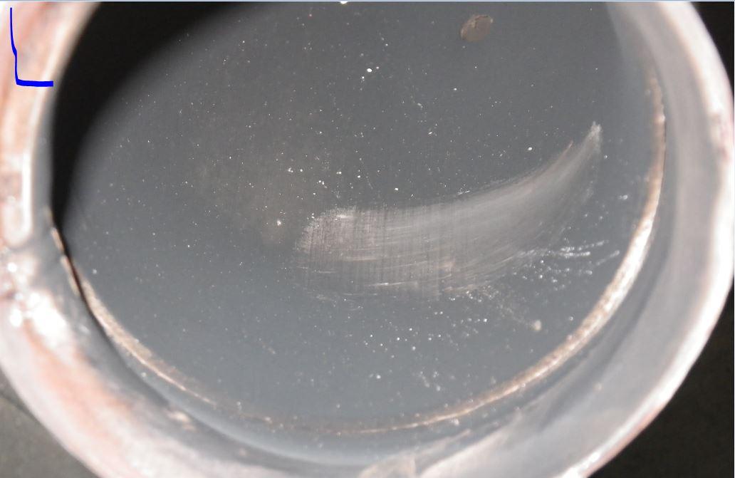

hinter den Ventilen sieht es ganz gut aus. An den Ventilen Ablagerungen:
Diese schließen wohl gut.

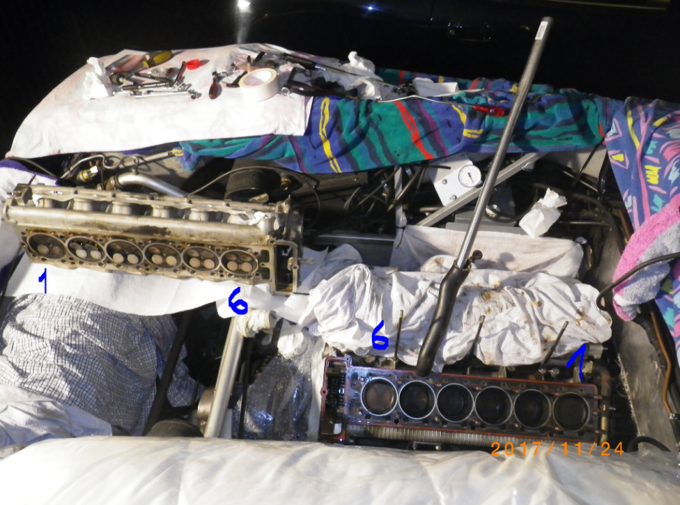

jetzt das weitere Vorgehen.
Möglichkeit 1:  Rechten Zylinderkopf wieder einbauen, Kettenräder und Ventildeckel nicht
Als Vorteil sehe ich nur die gute Hebelmöglichkeit für den linken Zylinderkopf.
Möglichkeit 2: Mit linkem Zylinderkopf weitermachen
Das ist damit naheliegender. Da das Problem an der #8 noch nicht klar ist, kann auch der Motorblock betroffen sein (Laufbuchsen mit Riss oder starker Abnutzung, Zylinder, Zylinderringe,...). Dann wäre ein wieder eingebauter rechten Zylinderkopf auch nicht hilfreich.
Evtl. lässt sich auch was anbauen oder hinlegen, dass doch wieder sicher gehebelt werden kann. Das muss ich noch anschauen.
