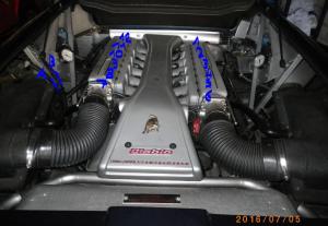

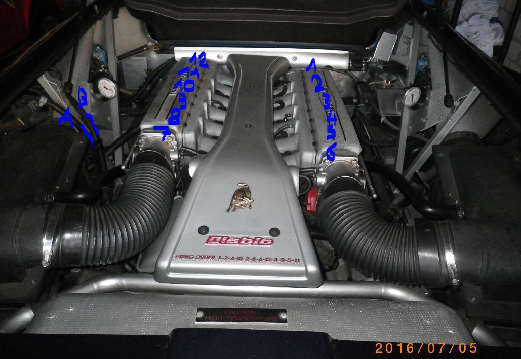

Bereich "Zündung"
Je eine Zündspule ist für eine Bank zuständig.
A = Zylinder 1-6 = rechte Bank
B = Zylinder 7-12 = linke Bank
Von den beiden Zündspulen gehen zunächst Widerstandskabel zum Verteiler. Aktuell gemessen:
Kabel A = 18,3 kOhm
Kabel B = 24,0 kOhm
Das ist recht viel relativ zur Kabellänge verglichen mit den Zündkabeln. Auch der Unterschied ist nicht durch entsprechend unterschiedliche Kabellänge erklärbar. Aber: Die verschlechtern sich ja nicht beide. Hier ist wohl nichts zu holen. Evtl. trotzdem ein Ersetzen später.
Den Ausdruck eines solchen Bildes  benutze ich übrigens auch zum Stecken der Kabel. Wer das hier schon gemacht hat, weiß warum. Man sieht nach kurzer Zeit nicht mehr genug, auch wenn man unten beginnt.

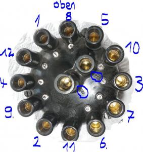

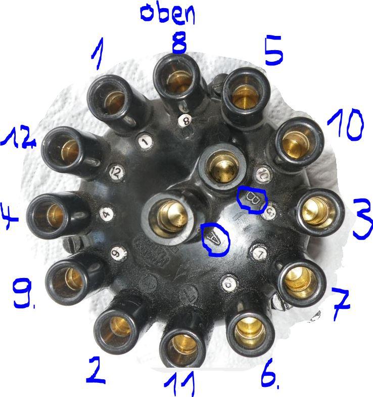

Bereich "Zündung"
So sieht die Verteilung aus:

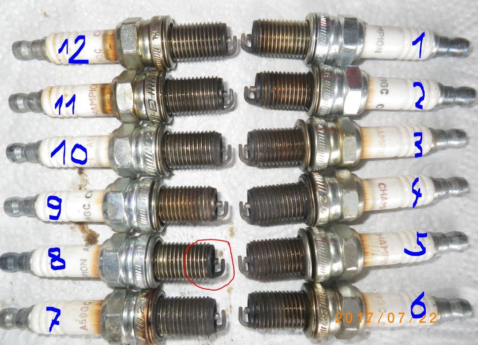

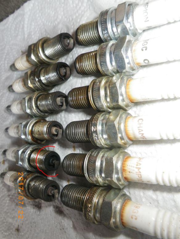

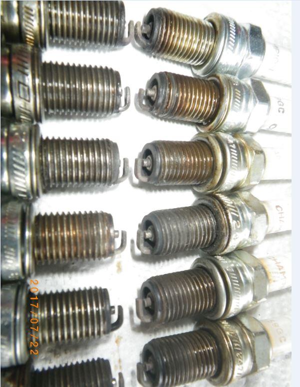

hier das sehr mäßige Kerzenbild vor der letzten Fahrt:
Lam_Motorproblem2.thumb.JPG.8052e1f6995b3599b9d63f8a00904cf2.JPGLam_Motorproblem4.thumb.JPG.949510b6524a8cb41c9f7c97da62a923.JPGLam_Motorproblem3.thumb.JPG.0044fa02766aa022b12c99876787de6b.JPG
Ein verbrannter Hals ist nicht so ungewöhnlich, auch wenn alles ok ist. 11 und 12 sind etwas stark.
Die 8 ist deutlich zu dunkel.
Die 8 und alle mit erhöhtem Widerstandswert wurden ersetzt. Die 8 sieht übel aus, aber der Widerstandswert ist ok.
Die anschließende Fahrt brachte keine Verbesserung.
Auch wenn die restlichen noch ersetzt werden, kann man die Zündkerzen selbst ausschließen.
Sie sind aber eine Hilfe zur Fehlereingrenzung.
Es liegt jetzt also nicht an der 8 oder dem zugehörigen Zündkabel. Andere Kerzen sind auch nicht gleichmäßig hellbraun/grau. Ob das nun von den letzten Fahrten allein kommt, ist unklar.
Den Verteiler und Finger habe ich gereinigt.
Ein einziger Zylinder allein, kann es auch fast nicht sein. Da stirbt ein 12 Zylinder nicht ab im Leerlauf.
Paul

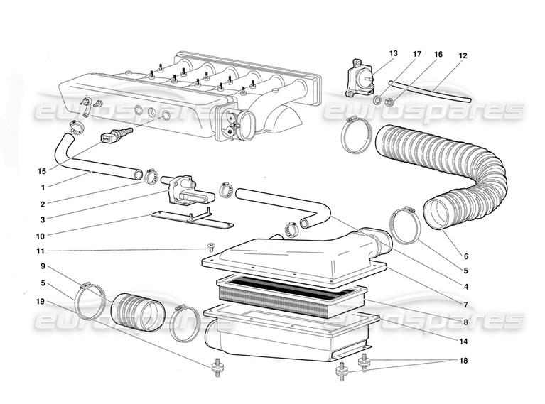

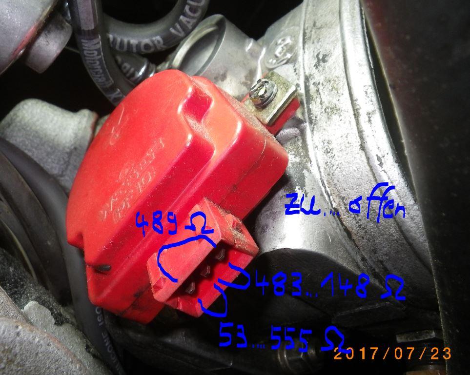

Bei dir scheinen die Aufgabe des Luftmassenmessers ja die Drosselklappen mit Potentiometer und der Luftfühler zu übernehmen.Dann hast du da noch einen Drucksensor , auf den ich mir jetzt keinen Reim machen kann.
Ich hoffe ich habe das richtige Fahrzeug herausgesucht , wenn ja würde ich zuerst checken

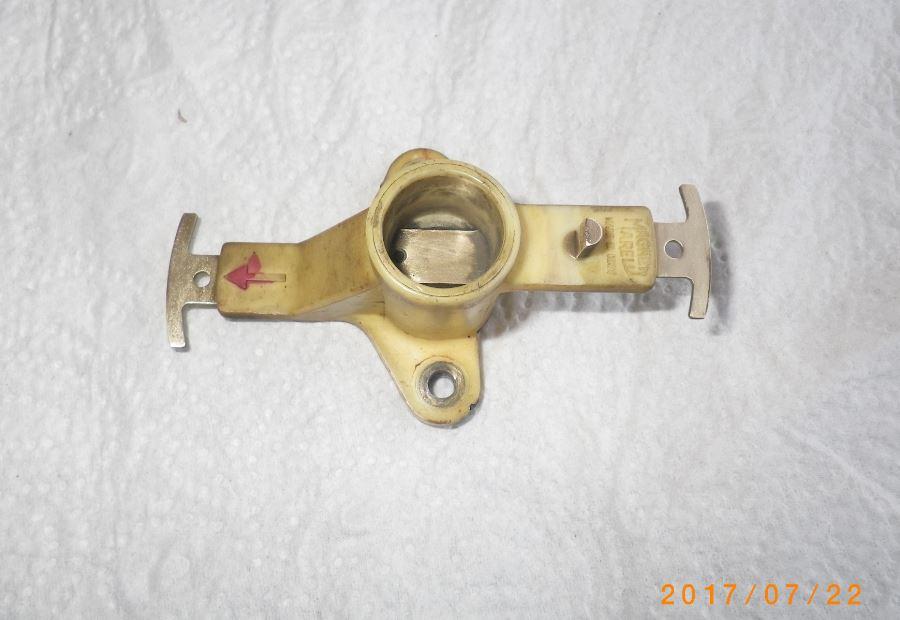

Nr. 3 Ausbauen und reinigen
Nr. 13 Auf Funktion prüfen
Nr 15 Prüfen
Drosselklappenpoti prüfen
Ich bin mir ziemlich sicher , dass dein Problem im Bereich der Luft bzw Gemischbildung liegt.

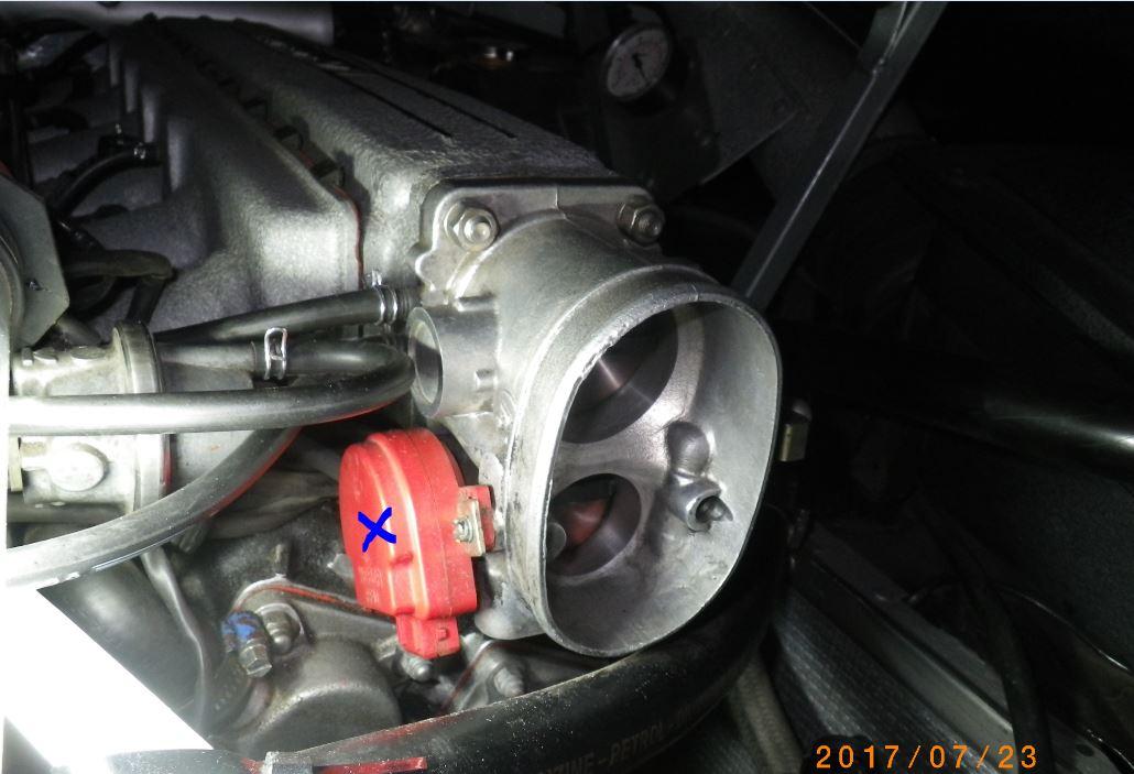

Hallo Olli,
vor 6 Stunden schrieb olli964:
Scheinbar erfüllt bei dir der Zusatzluftschieber fürs Warmlaufen die Funktion herkömmlicher Leerlaufregler
Im Bild oben #3 macht nur Zusatzluft beim Warmwerden. Regelt also nichts danach. Keine Funktion, wenn warm. Wird elektrisch angesteuert. Gestern in den rechten reingeschaut. Passt aber nicht ins Fehlerbild. Evtl. verschließe ich die beiden mal, aber nicht als extra Aktion, da sehr unwahrscheinlicher Fehler. Sonst würde das Warmlaufen auf Leerlaufdrehzahl nicht funktionieren. Die Schläuche von diesen Teilen in die Brücke sind dicht.
Die Zündung muß vorhanden sein ( bei dir , aufgrund des Kerzenbildes generell vorhanden )
An der Stelle bin ich vor Jahren schon mal reingefallen. Kerzenbild unschön. Zündfunken da und Problem woanders gesucht. Am Ende war es eine absterbende Spule, die zunächst nur im warmen Zustand ein Problem machte (Das ist übrigens die helle graue, die Adrian getestet hat im anderen Thread). Das wiederum ist diesmal sicher auszuschließen, da ersetzt.
Der Bereich Zündung war diesmal der Anfang.
Temperatursensoren (  Öl , Wasser ) lasse ich mal außen vor.
Ganz abgehakt sind die für mich noch nicht, auch wenn die wie oben erwähnt, im Kaltzustand auf Widerstand gemessen. Wenn ich noch welche da habe, kommen die auch temporär mal rein.
OT Geber und Nockenwellensensoren schließe ich auch mal aus , da bei dir ja generell das Auto läuft und auch Leistung vorhanden ist.
Das sehe ich auch so. Hatte gestern die beiden Nockenwellensensoren nur noch auf festen Sitz geprüft und vorn die Messspitzen angeschaut. Auch den drehenden Finger auf sicheren Sitz geprüft.
Siehe oben, Ausbau und Reinigung nicht nötig. Kann abgeklemmt werden.

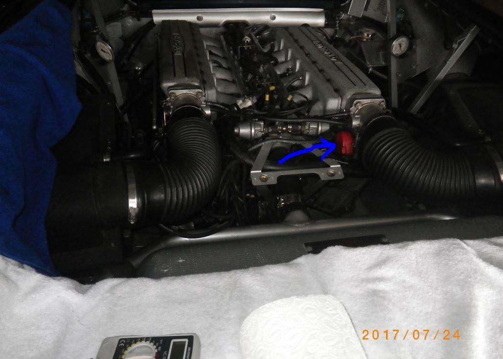

Sieht bei meinem etwas anders aus. Bilder später. Hatte gestern dran rumgemessen. Werte kommen noch, aber war schlüssig.
Nr 15 Prüfen
Siehe oben. Das ist ein Lufttemperatursensor.

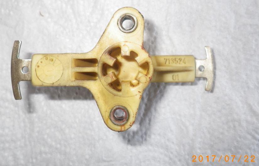

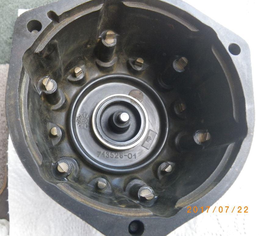

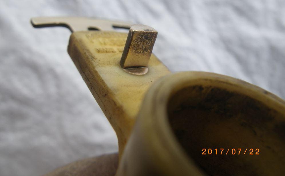

Bereich "Zündung"
Hier Bilder vom gereinigten Verteiler.
Lam_Motorproblem8.thumb.JPG.83860f142c32d7d2f4beb2535ef41cab.JPGLam_Motorproblem6.thumb.JPG.881bec507ce726810afb124a54498264.JPG
Lam_Motorproblem7.thumb.JPG.000864e68512c3441cf41f1e0b5834a2.JPGLam_Motorproblem5.thumb.JPG.4c64fced7537e40322bf0a0b637e2622.JPG
Funkenspuren nicht übertrieben tief. Keine Risse in der Verteilerkappe.
Paul

Du hast evtl. im Zündkerzenthread gesehen, dass ich da nagelneue nicht eingebaut habe, da seltsame Messwerte...Abfall. Neuteile sehe ich also auch oft skeptisch.

Ist nur ein Gedanke. Das ist ein schleichender Fehler der auch nicht sofort auffällt wenn die ESV's (oder auch nur eins) zu tropfen beginnt. Dazu evtl. noch eine nicht perfekte Zündanlage (alte Kerzen, etc.). Sind lt. Kerzenbild auch nicht alle Zylinder betroffen.
Gelegentlich reinigen und mit neuen Filtern und Kappen versehen schadet eh nicht. Je nachdem wo Du das machen lässt bekommst Du auch ein Diagramm der Düsen mit sämtlichen Werten. Du wirst dich wundern wie starkt die nach den Jahren abweichen.

Bereich "Ansaugluft"
es ist nur rechts ein Poti. Die Rechts-Links-Synchronisation der Klappen ist unverändert und stimmt.
Lam_Motorproblem10.thumb.JPG.8f129c7119cc7afa9aca82eccae75051.JPGLam_Motorproblem9.thumb.JPG.b698d2c87b06af5390b94aaea5f40cb4.JPG
Die Messwerte laufen von "Klappe zu...Klappe auf":
Welche Werte da sein müssen, weiß ich nicht. Auf einzelne Öhmchen kommt es auch nicht an. Der Wert zwischen dem ersten Pin und dem letzten ist unabhängig von der Klappenstellung.
Hätte erwartet, dass 1-2  +  2-3  =  1-3  , aber das ist hier nicht so.
Am wichtigsten war erstmal, dass im Bereich von "Klappe zu" kein Flattern oder Sprünge oder sowas ist.
Wenn jemand Soll-Werte kennt, gern hier rein.
Ansonsten sehe ich hier keine Fehler.
Paul
