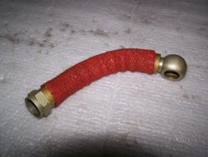

Hallo zusammen,
bei gewissen Ersatzteilen für den F355 merkt man mittlerweile, dass dieser Fahrzeugtyp doch schon einwenig in die Jahre gekommen ist.
Bei mir geht es gerade speziell um das Ersatzteil # 145040 (Ölschlauch Reservoir zum Motor).
Die Suche im Netz ergibt zwar Treffer und zum Teil über gewisse Quellen ist dieser Schlauch auch verfügbar, aber zu einem aufgerufenen Preis von ca. 500-600 Euro .
Meiner Meinung nach müsste sowas doch von einer Werkstatt neu hergestellt werden können ? Liege ich da falsch? Kennt jemand so einen Fachbetrieb in D und hat unter Umständen auch schonmal so ein Ölschlauch nachmachen lassen oder kann einen Fachbetrieb empfehlen ?
Grüsse aus der CH

jo..hatte gerade selbst erst einen schaden...der ortsansässige landmaschinenbetrieb hatte die passenden fittinge nicht vorrätig und meinte wenns bei der zweiten anlaufstelle nicht klappt soll ich nochmal vorbeikommen..der zweite hat die eine seite mit neuem pressring versehen,den schlauch gewechselt und mir für die andere seite eine selbstdichtende schneidringverschraubung angepasst welche nach montage und ausrichten nur noch nach vorgabe angezogen werden musste...funzt und ist dicht !für sowas gibts zig hydraulikfirmen, landmaschinenwerkstätten und selbst online kann man sich sowas konfektionieren und zuschicken lassen...ist garnicht teuer !
Danke Euch für die schnelle Rückmeldung @kkswiss und @planktom.  Werde den Schlauch im Winter ausbauen und dann mal hausieren gehen :)
