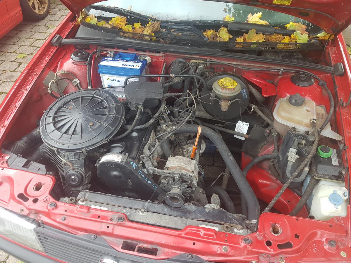

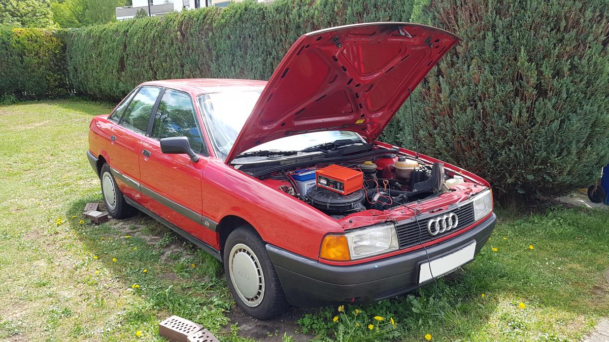

Heute wars Wetter gut, also weiter bei der Fehlersuche.

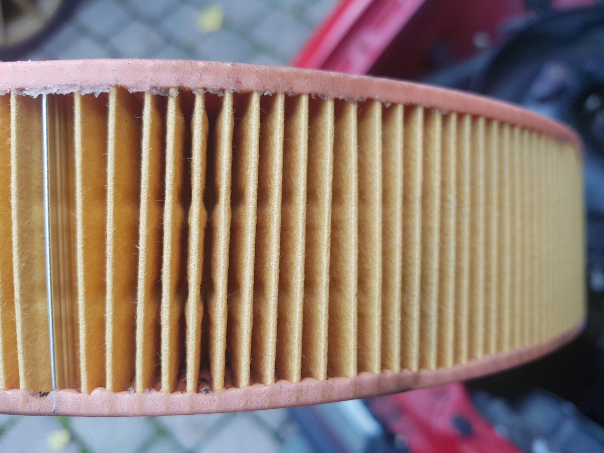

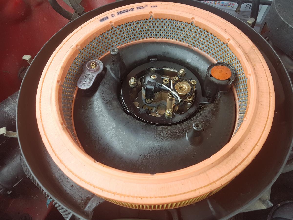

Luftfilterkasten auf.
Luftfilter schaut noch gut aus.

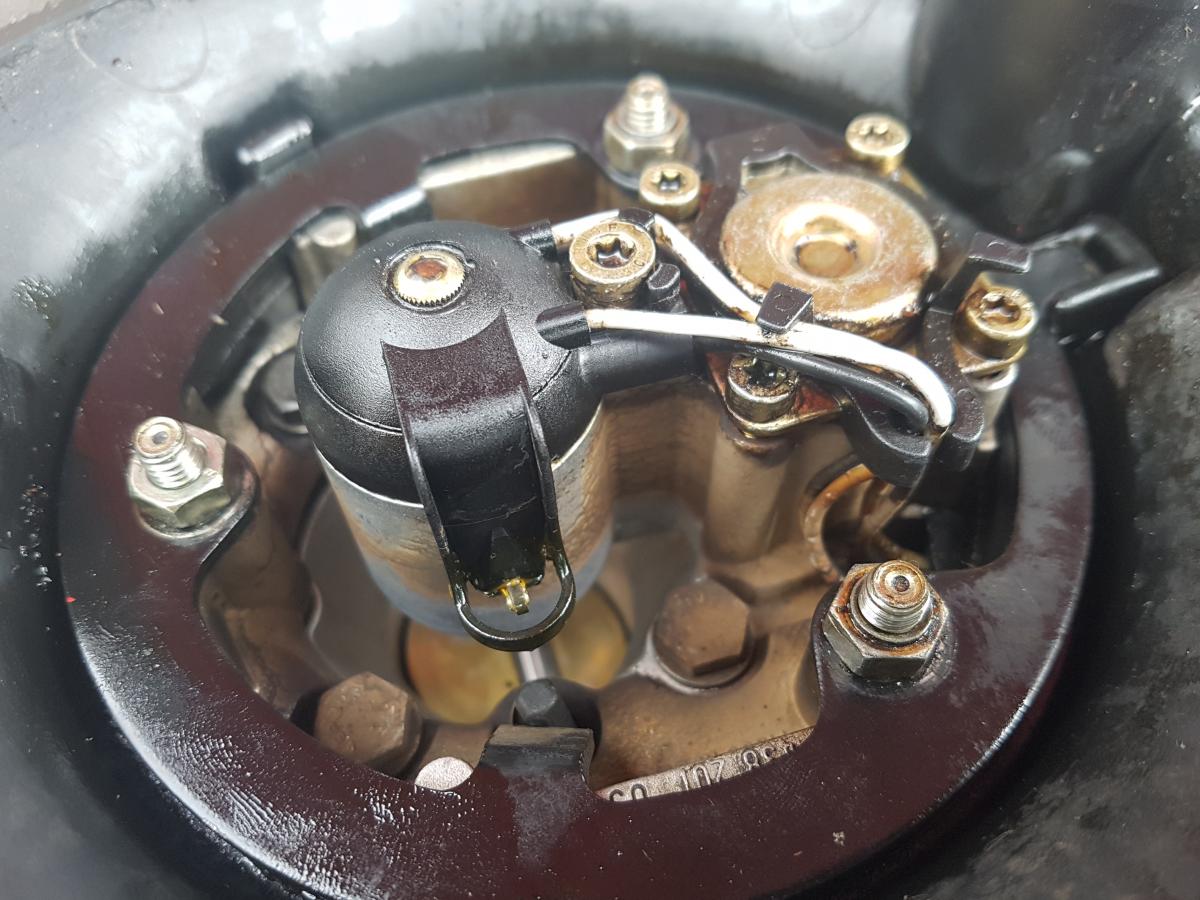

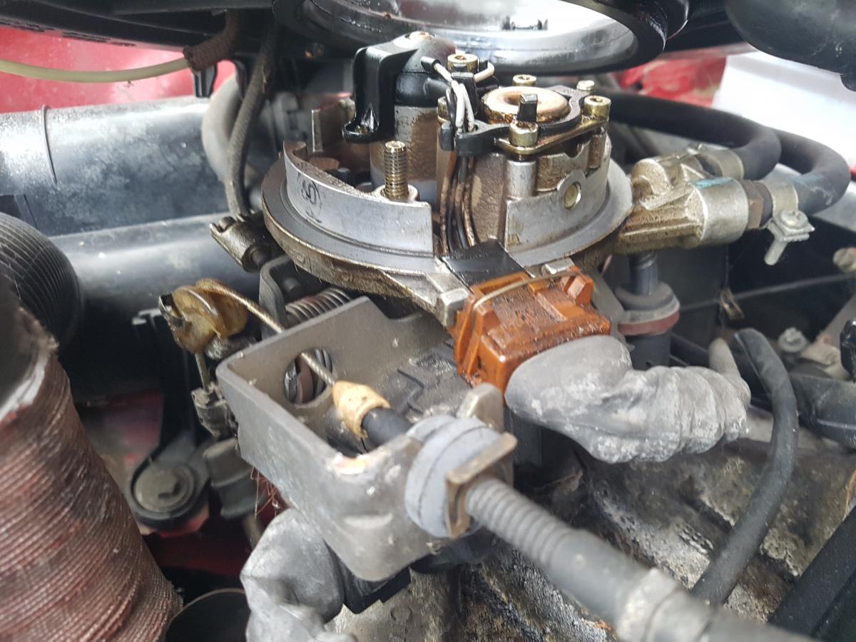

Einspritzung und darunter die Drosselklappe. Süß! :P
Hier sollte eigentlich der Sprit auf die Drosselklappe gespritzt werden, kommt aber nichts.

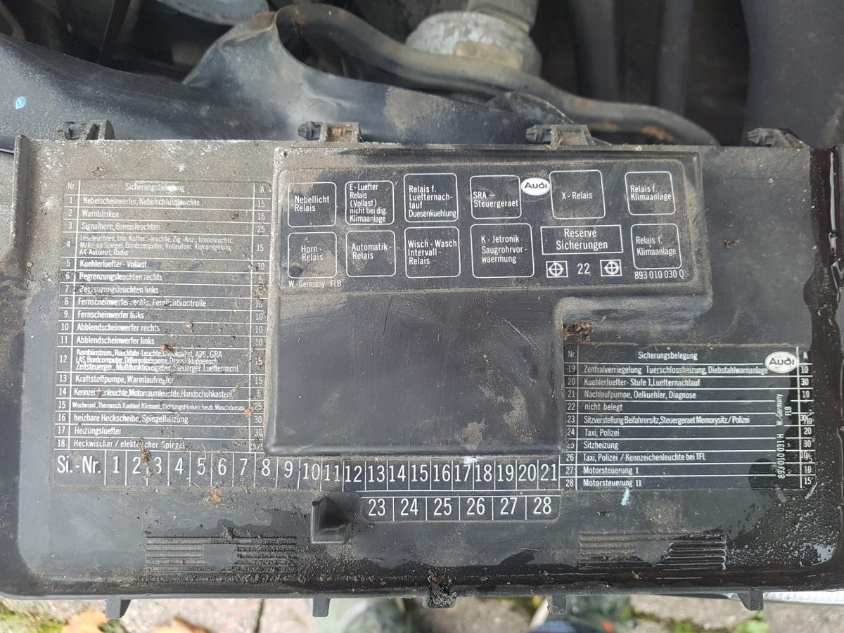

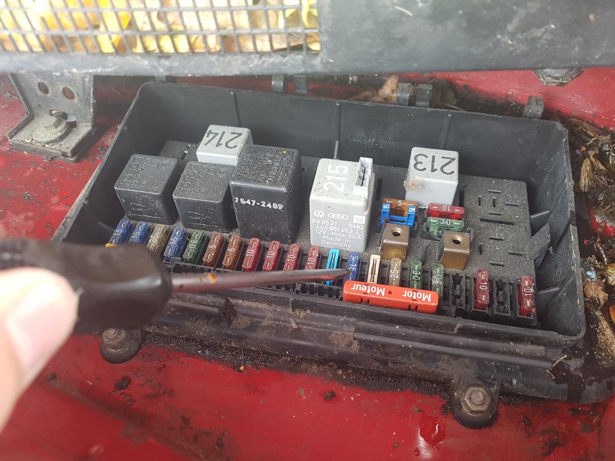

Sicherungen und Relais gecheckt.
Diese 15A sollte die Benzinpumpe sein, Sicherung ist Okay.

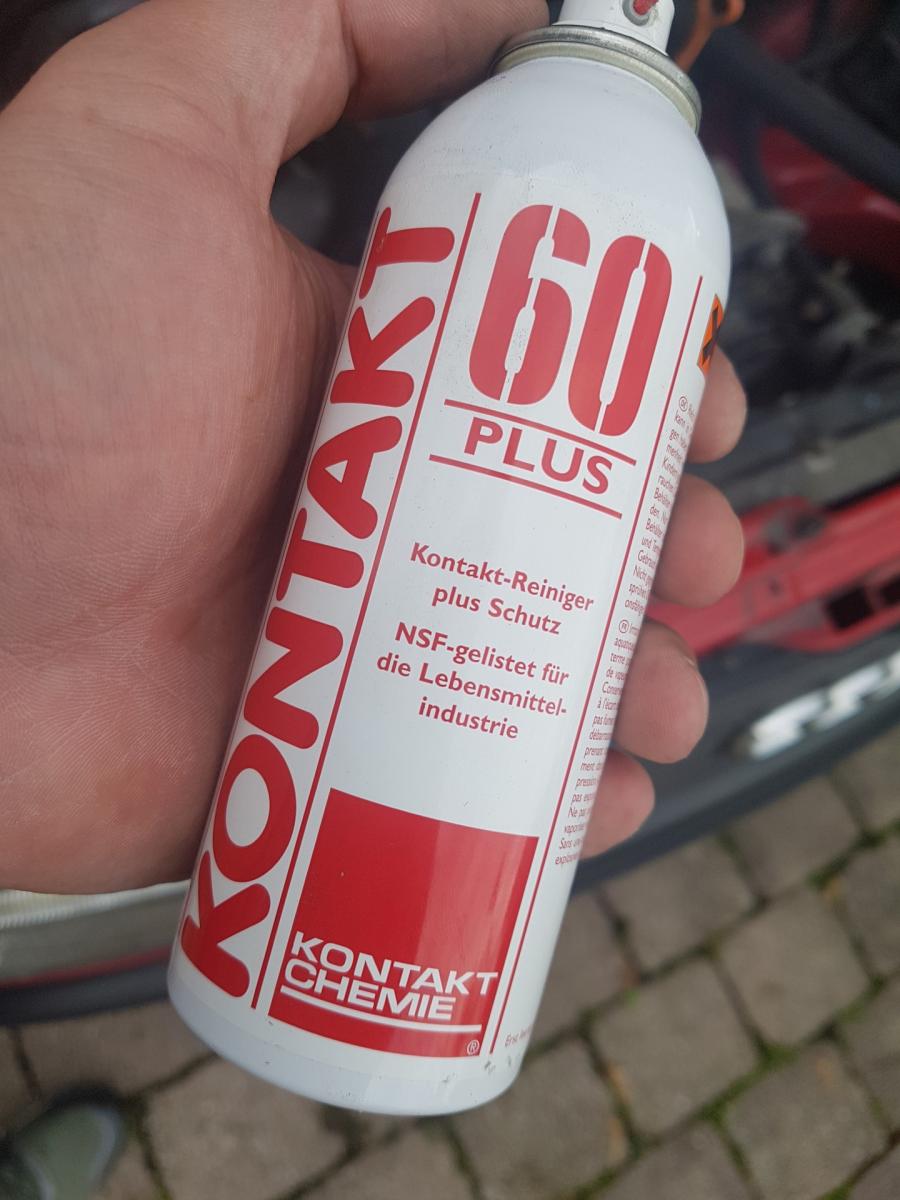

Dann mit Kontakt Reiniger alle möglichen Steckverbindungen behandelt.

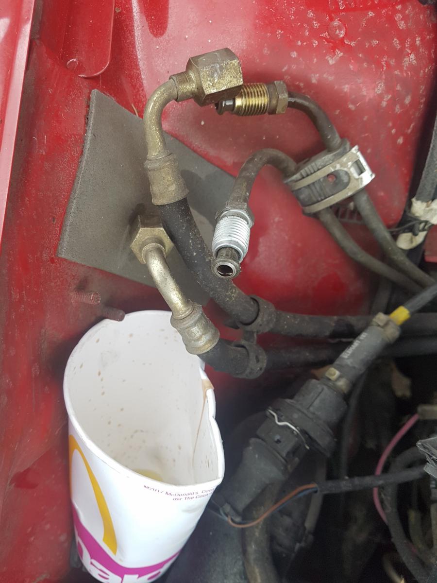

Geschaut um jetzt Sprit kommt, dazu den Benzinleitung geöffent. Wieder kein Erfolg, es kommt nichts.

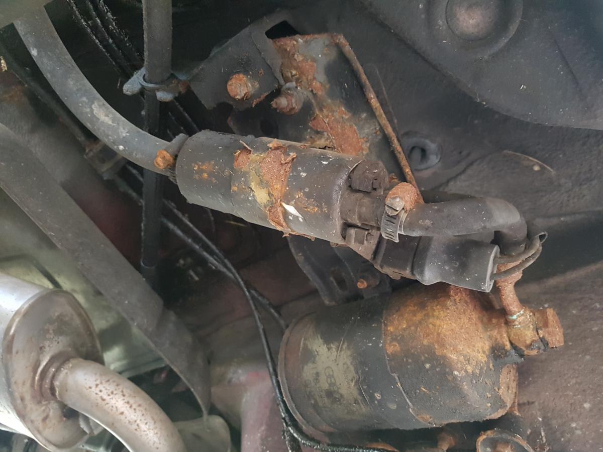

Dann unters Auto gekrochen und die Benzinpumpe gecheckt, läuft nicht. :huh:
Zum Test mal direkt 12V auf die Benzinpumpe gegeben. Kam nur ein Klack!
Oha immerhin schon mal ein Geräusch. Dann verpolt rückwärts laufen lassen und mit Krächzen lief sie dann rückwärts.
Wieder korrekt gepolt vorwärts laufen lassen, ein kurzes Summen dann wieder das Klack Geräusch. Also wieder rückwärts und dann vorwärts und die Pumpe lief auf einmal schnurrend wunderbar.
Offenbar hatte sich hier was verhakt und durch das zurück- und vorlaufen gings dann wieder! :-))!
Motor startete sofort und läuft nun wieder problemlos.

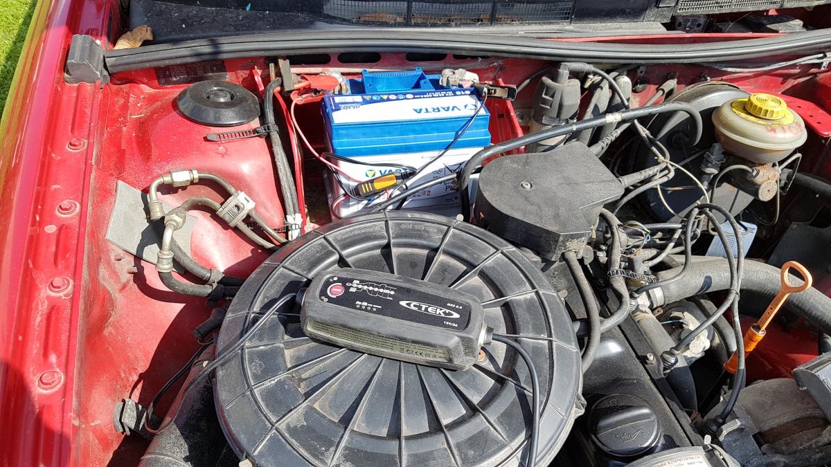

Vorbereitungen für den Transport laufen schon mal.

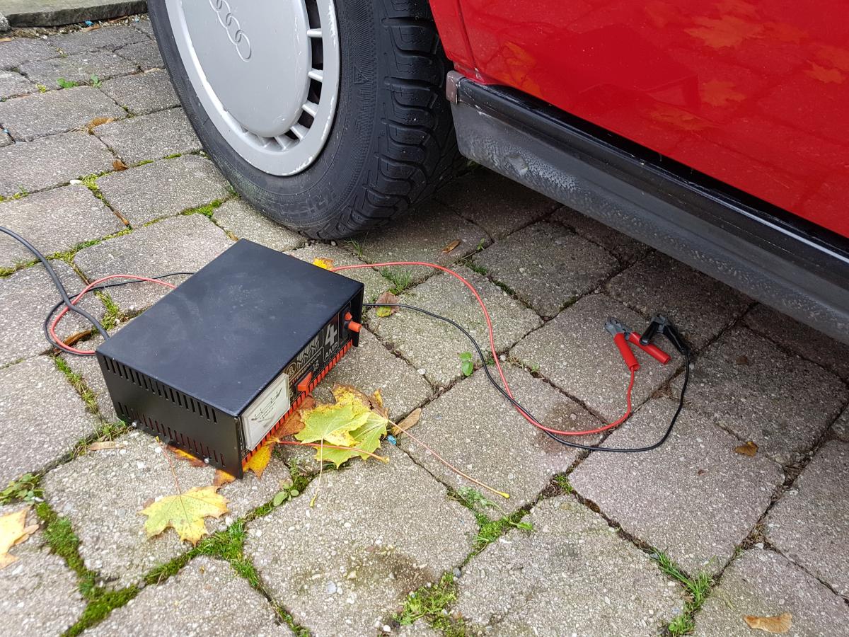

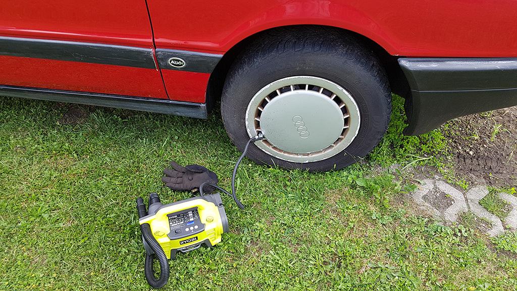

Batterie bekommt nochmal eine Ladung mit dem Ctek, super Ladegerät und nur zu empfehlen.
Reifen bekommen nochmal eine Füllung, der Ryobi R18I-0 One + Kompressor ist da wirklich parktisch.
edit: Hakende Benzinpumpe ist wieder gangbar, Wagen sprinkt sofort an und zischt sich den guten Super Plus von meinem Rasenmäher rein, war halt nix anderes da. Elektrik macht keine Zicken, ich hab den Eindruck der Wagen hat schon irgendwie ein Eigenleben und freut sich auch.
