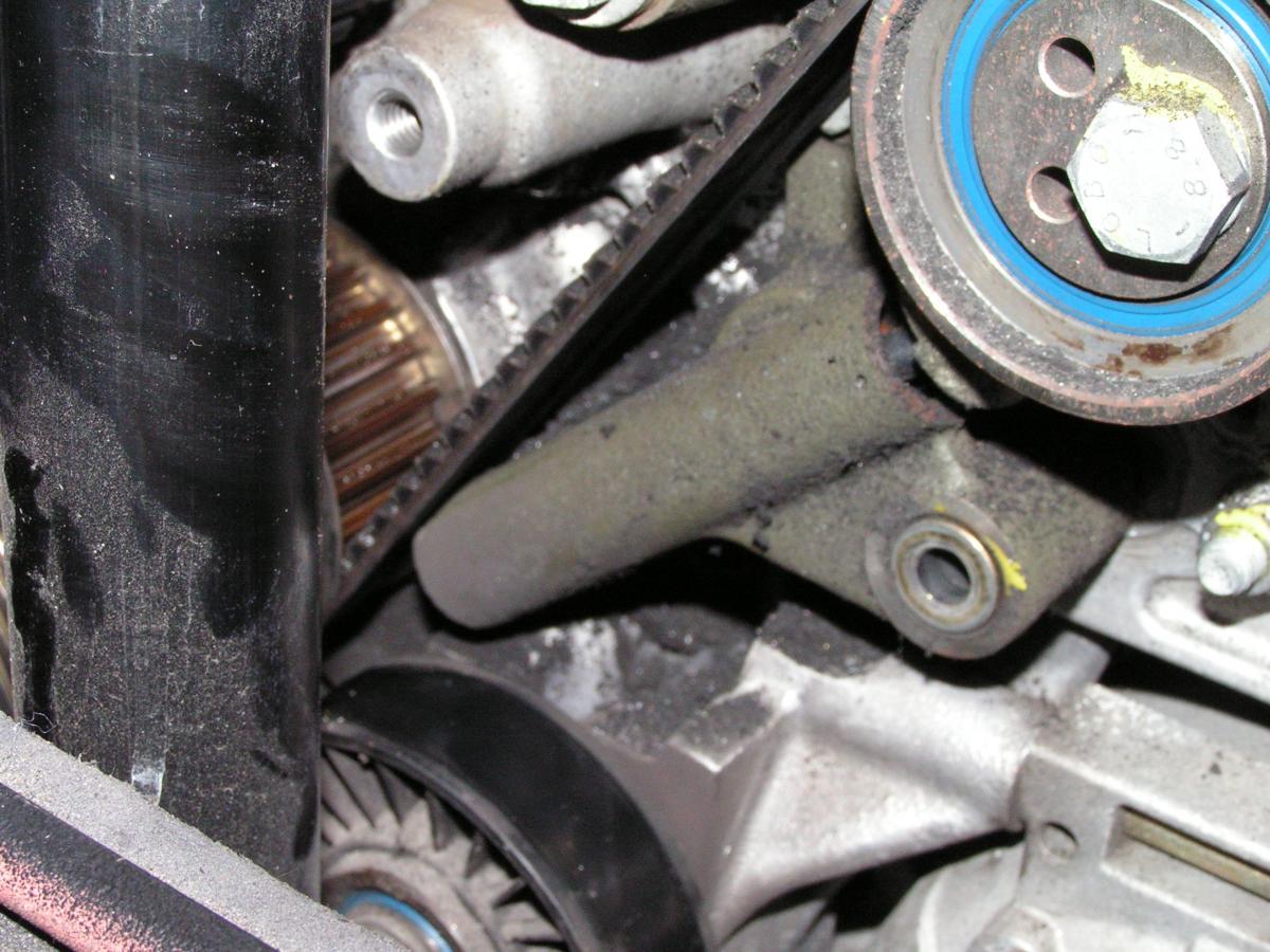

Abgerissene Schraube (rechts das Loch ohne Schraubenkopf)!

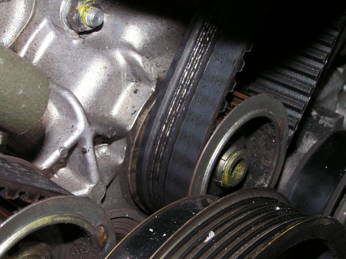

Siehe vor allem links unten das Ende des Spanners, das lehnt sich lässig am Riemen an,
so wie Manni an der Frittenbude!
Und so sieht der Riemen auf der Rückseite dann aus, was glaubst du wie lange der noch gehalten hätte?
War im übrigen meiner, und wurde bei der Wartung 2005 gerade noch rechtzeitig entdeckt - einfach nur Glück gehabt! Danach habe ich den Riementrieb jährlich einer optischen Inspektion unterzogen, geht ja durch die Serviceklappe recht komfortabel!
