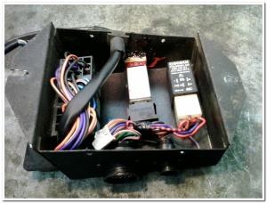

neben den beiden schwarzen Einspritz-ECUs der KE-Jetronic auf dem hinteren rechten Radhaus findest Du noch ein drittes, etwas größeres schwarzes Kästchen - öffne dieses und Du siehst 4 oder 5 Relais
es geht um dieses Relais hier mit der 10A-Sicherung oben auf :
entweder ist die Sicherung durch oder das Relais ist defekt (jahrelange Vibrationen !)

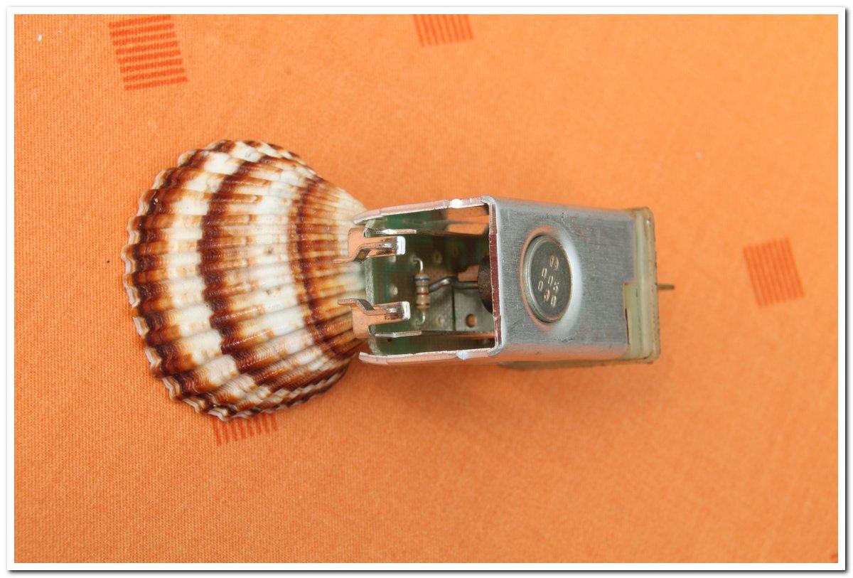

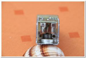

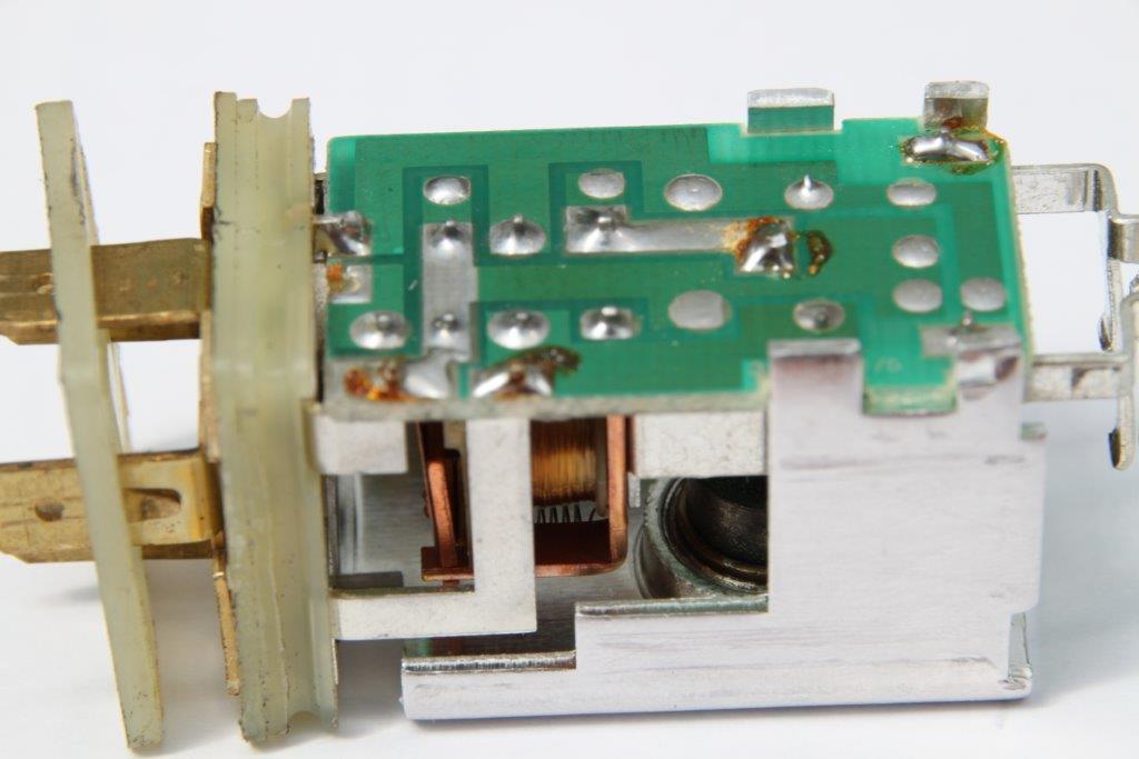

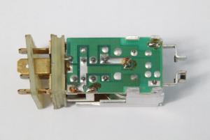

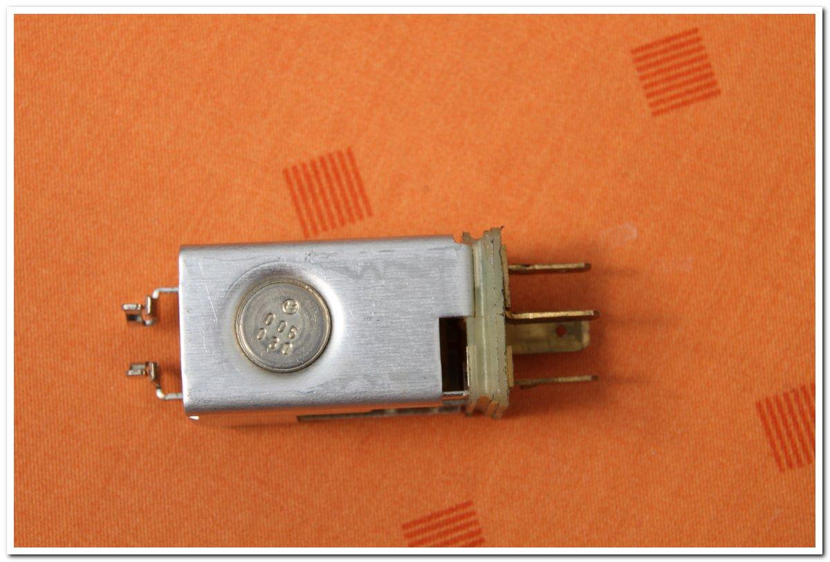

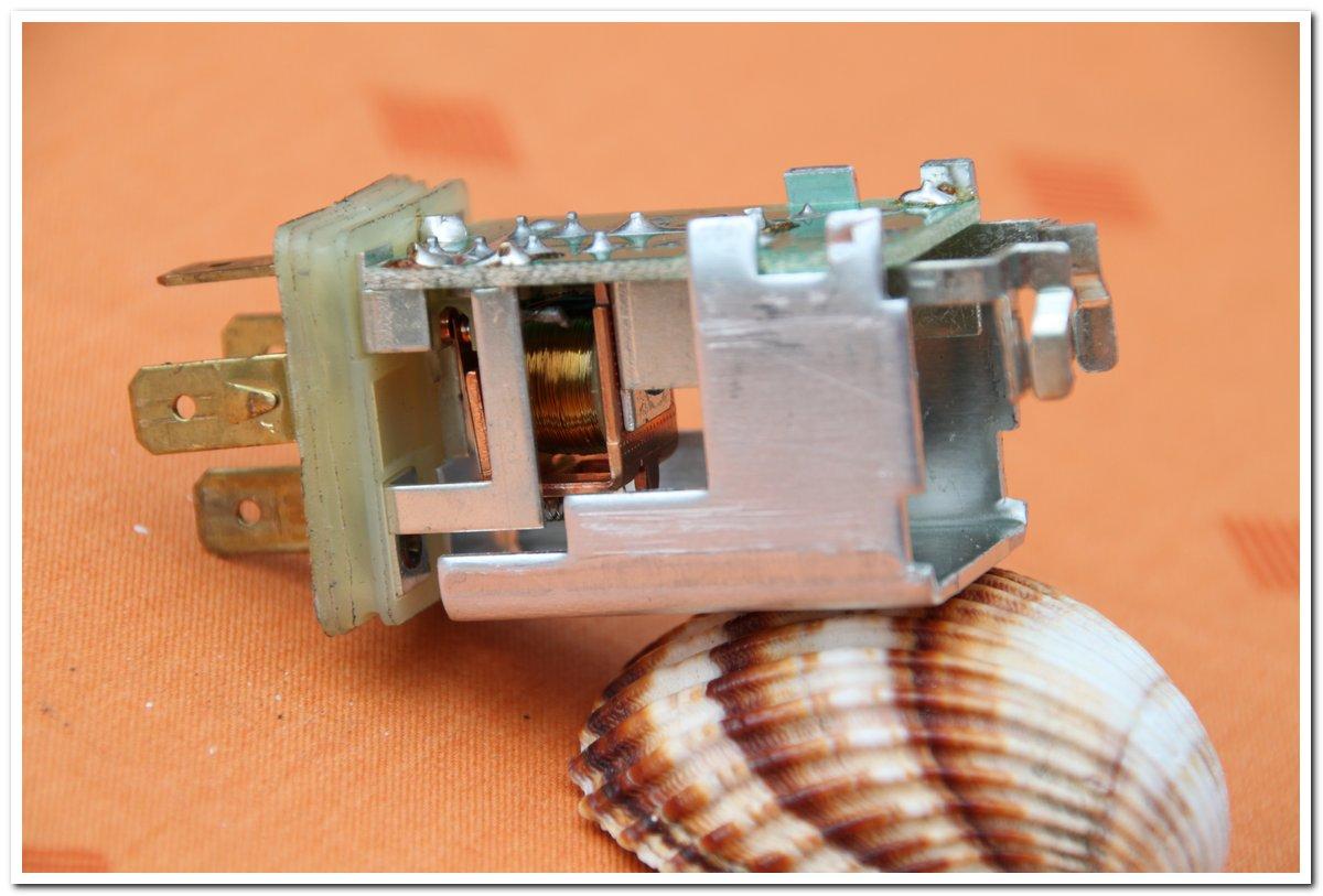

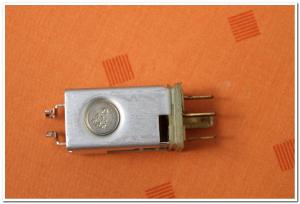

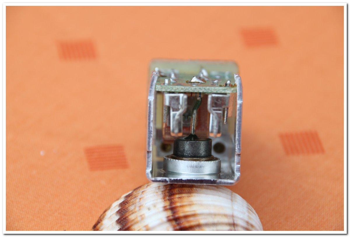

Ich habe das defekte Relais demontiert (s. Bilder) aber keine Beschädigungen feststellen können.
vor 21 Minuten schrieb lambada41:

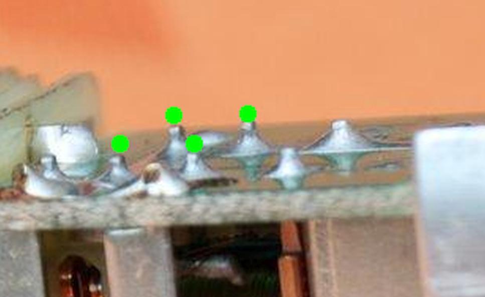

die bilder geben nicht besonders viel her,aber ich meine die typischen kalten löstellen im bereich des relais zu erkennen...die kommen mit der zeit, da das mechanisch arbeitende relais da dran arbeitet ;)
hab mal an einem ausschnitt mittels punkten die verdächtigen stellen markiert

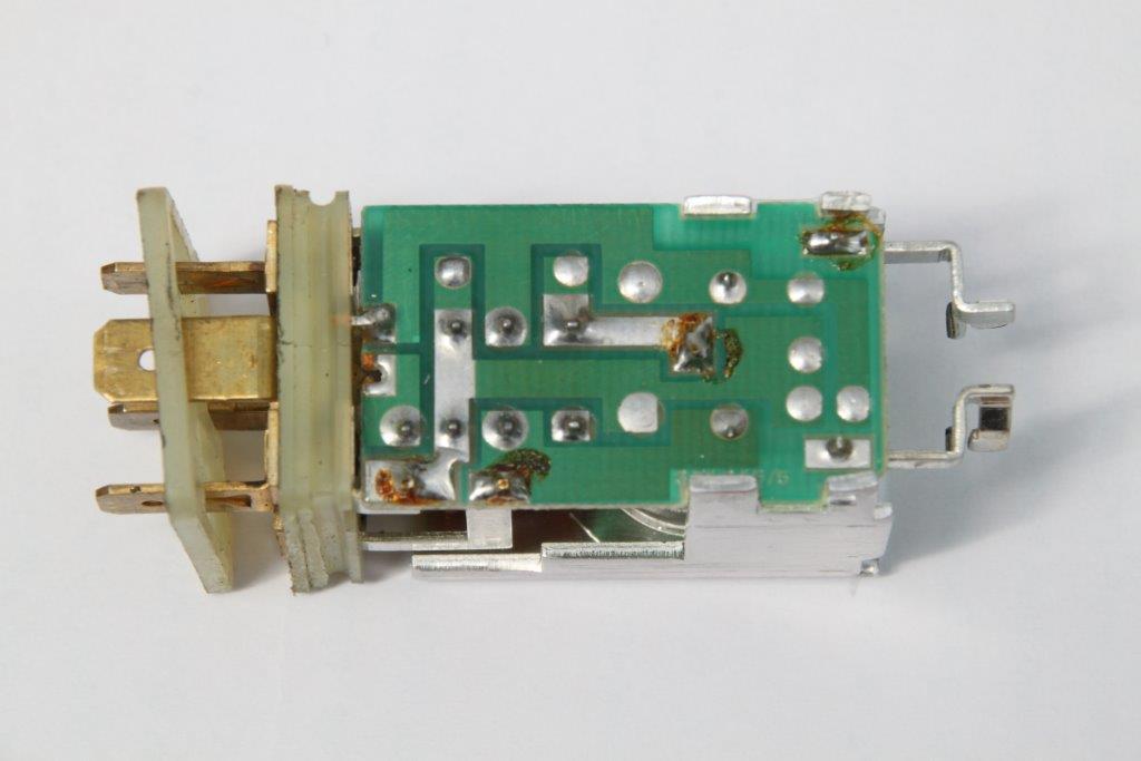

2017_07_14TestarossaKE-JetronicSchutzrelais.thumb.jpg.d28632c85a3c90889464ed69176bb1d8.jpg

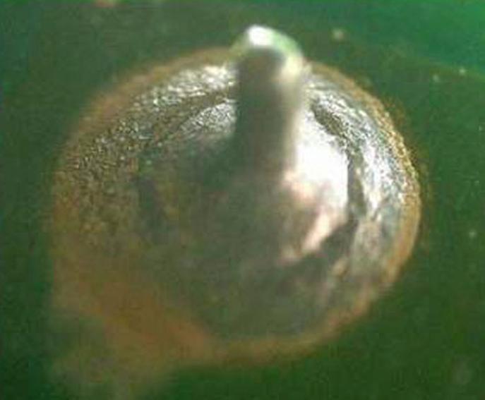

und hier mal ein bild mit einer weiter fortgeschrittenen kalten lötstelle
im anfangstadium sind solche kalten lötstellen teils nur mit lupe oder mikroskop zu erkennen...wir hatten auf arbeit sogar schon ein steuergerät wo wir mit lupe oder sogar 60 fach mini microskop(siehe angehängtes bild)5969fb92b597f_60xmicroskopmitlicht.thumb.jpg.396a20761d0e1db9fa470363c4298d83.jpg mit licht(u-led zwecks geldscheinprüfung und weisse für den rest) nichts entdeckt haben und der kunde hat uns nachher eine mittels mikroskop hochaufgelöste aufnahme des schadens geschickt...darauf war der schaden eindeutig zu erkennen

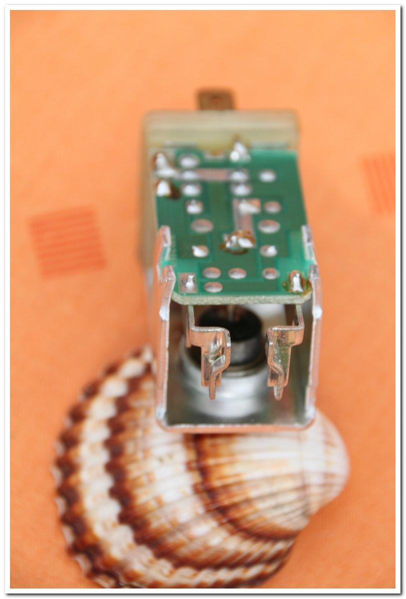

Habe die LP gleic noch mal fotografiert

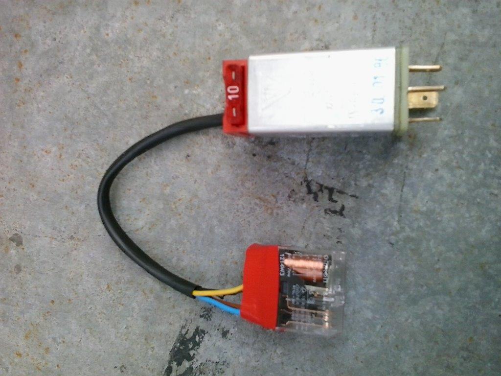

ja, beide Testarossa laufen schon seit vorigem Jahr wieder einwandfrei. Ich dachte , das schon berichtet zu haben.
Bei dem defektem Schutzrelais war das darin befindliche Relais defekt. Ich habe dieses durch ein bei Conrad gekauften ein 0815-Relais ersetzt. Da es größer war als das defekte paßte es nicht in das Schutzreleis (s. Foto), ließ sich aber in den "schwarzen Kasten" implementieren (s.Foto)
nochmals danke an alle
