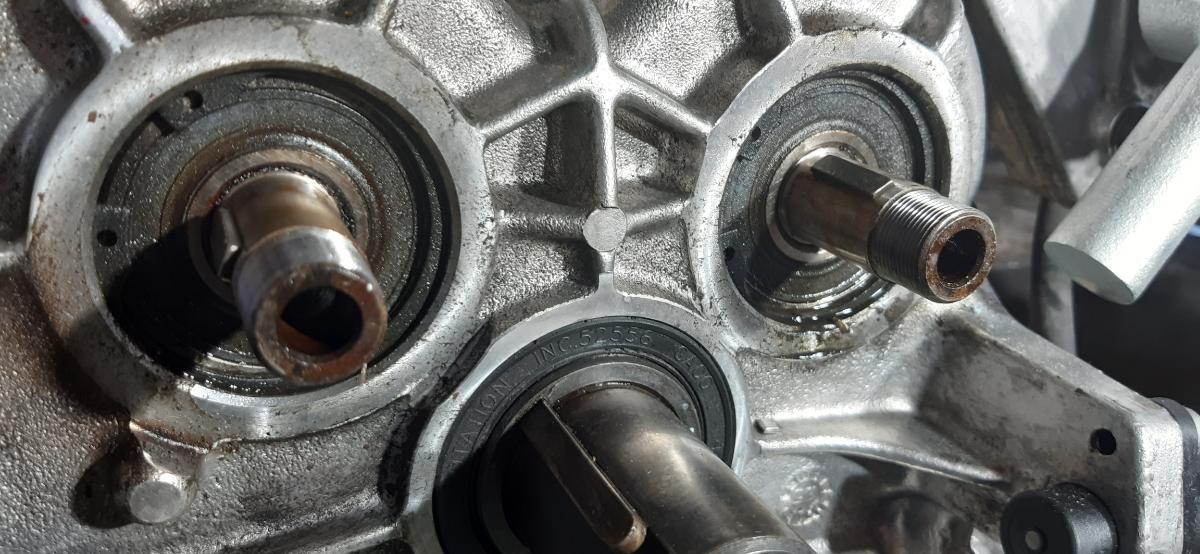

vor 2 Stunden schrieb blox79:

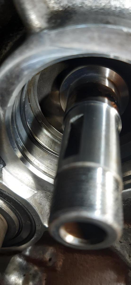

Ich bin aktuell am Wechsel der zwei weiter oben genannten Lager 170787. Um die Lager ziehen zu können, muss ich die Positionshalter ebenfalls aus der Welle lösen, ansonsten komme ich mit dem alten Lager nicht raus und mit den Neuen auch nicht rein.
Meine Frage;
Wie kriegt man diese "Schiffchen' raus?  Ich bin da für jeden Tipp dankbar.
@michael308 kann unter Umständer sicher weiterhelfen? :)
Grüße Blox79

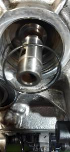

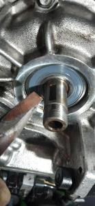

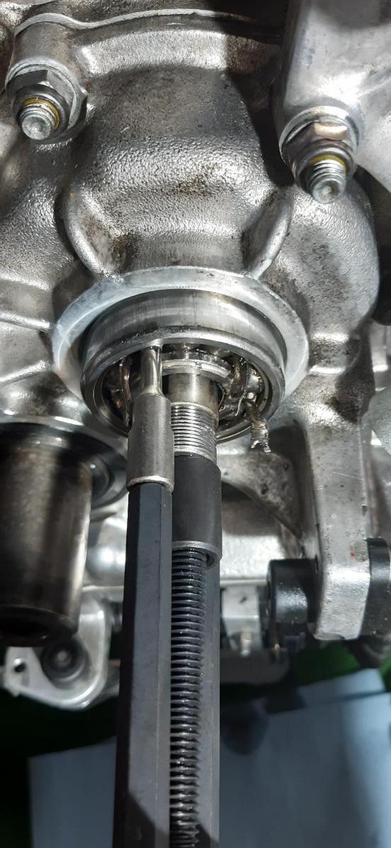

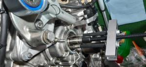

Das Lager ist draussen aber....hinter dem Lager war kein O Ring?? Bei den 2.7 und 5.2 sind die in den Explosionszeichnungen zu sehen.. habe diese auch da. Neue Hill Lager mit O Ring montieren oder wieder ohne???
So, kleine Zwischenmeldung .
Der O Ring war doch da O:-), man muss nur an der richtigen Stelle suchen. Alles gut.

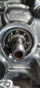

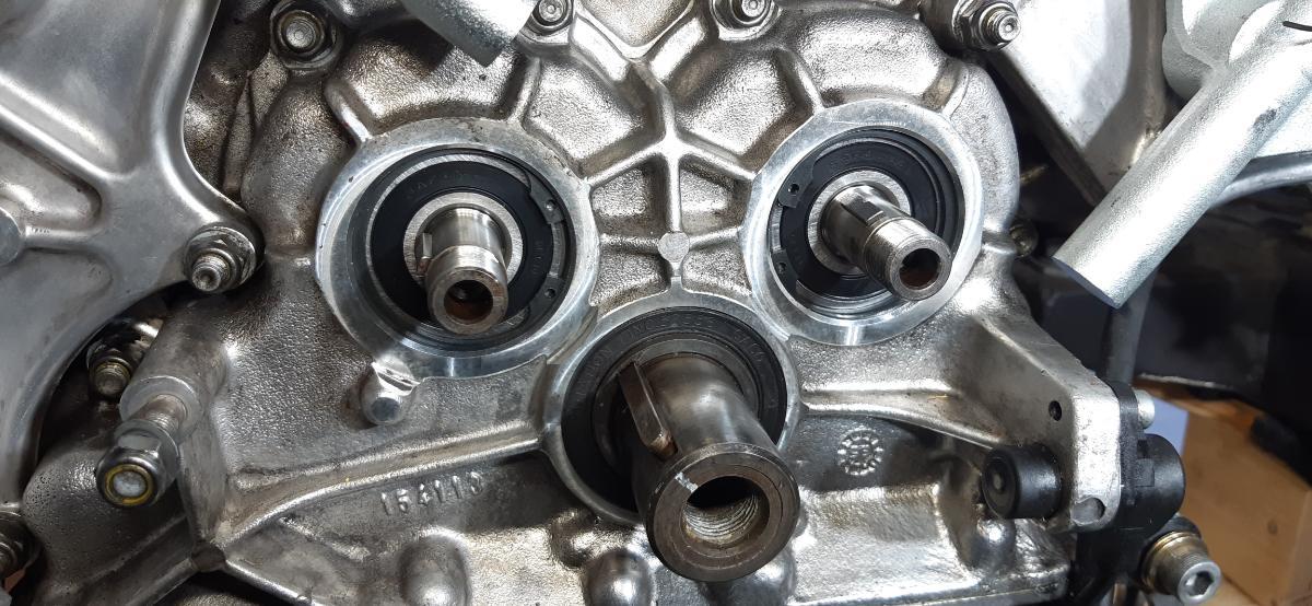

Für Interessierte hier eine kurze Fotoreihe.
Und da ist auch der vermeintlich fehlende O Ring

Hallo zusammen,
Neue Lager sind eingepresst. Kann mir jemand der den Wechsel auch schon gemacht hat, mit wieviel Nm die Nutmutter ( M17x1) festgezogen wird?
Dazu finde ich keine Angaben im Werkstatt Handbuch. Ich habe über die Suchmaschine heraus gefunden, dass  Ducati dieselbe Nut Mutter Größe für das Antriebspulley des ZR verwendet...da wird 71 Nm angegeben und vorher einwenig Fett auf das Gewinde.
Kann das jemand bestätigen oder korrigieren?
Danke für Eure Hilfe
Blox
@E12 hallo E12,
Danke für Deine Rückmeldung. Habe  mittlerweile über die Artikel Nr. der Nutmutter herausgefunden, dass diese Nutmutter 104919 auch 1x beim 348 verbaut ist. Bin so auf eine Angabe von 72 Foot pounds ( ca. 98 Nm) gestossen. Hast Du von dem 550 eine Quellenangabe oder ähnliches?
Grüße Mike

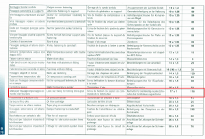

Der Motor ist wieder zurück wo er hin gehört. Kann mir jemand noch das Drehmoment für die 12 Schrauben nennen, welche den Motorenrahmen mit dem Chassis verbinden. Die Schrauben sind M12x1.25 (8.8) . Wenn ich über die Netztsuche gehe, kriege ich zu diesem Schraubentyp x Varianten.
Danke für Eure Hilfe.
