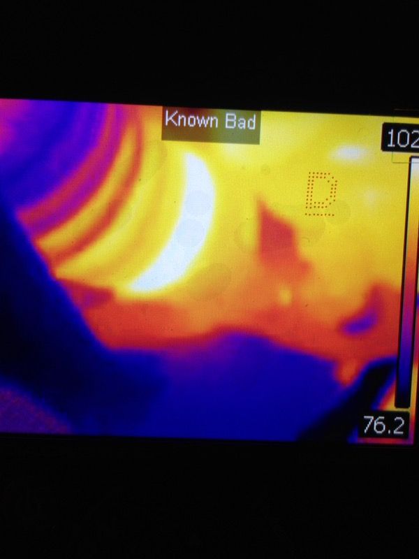

Ein gute und einfach Prüfung von Lagern (Kugel-, Nadel- oder Rollenlager) ist mit einer Thermokamera nach einer Fahrt. Lager, welche sich im Betrieb ungewöhnlich erwärmen, haben kein allzu langes Leben mehr vor sich. Simple Prüfung ohne die Notwendigkeit dafür irgendetwas zu zerlegen.
Ich reiche ein paar Worte nach :D. Mit der Wärmebildkamera Bereiche aufnehmen, wo innen Lager angeordnet sind. Der Gehäusebereich um ein zu heiss laufendes Lager erwärmt sich ebenfalls überproportional und dies wird sichtbar. Hier ein Beispiel (ergoogelt, ich habe so ein Teil, aber keine eigenen Fotos von kaputten Lagern vorliegen)

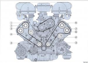

Sollte man evtl. vom Nockenwellenantrieb das dortige Lager vorsorglich erneuern?
Hallo 226,

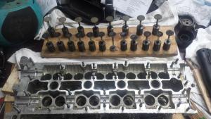

Sind das auch beim 355 nicht Gleitlager, in denen die Nockenwellen laufen?
Also ich halte es generell so , alle Lager die eine Fettfüllung haben ersetzen und alle die sich  im Ölkreislauf befinden ,sofern möglich, prüfen.
@ 226 Ich weis leider nicht welches Lager du meinst . Die Nockenwellen selbst haben Gleitlager , die mit Ölbohrungen versehen sind. Die werden nicht getauscht , weil dann alle getauscht werden müssen und anschließend in Flucht gehont werden. Falls die Spuren haben sollten , hast du meist ein größeres Problem , als nur die Lagerschalen.
Die Kurbelwelle hat auch Gleitlager und an die unteren Lager des Riementriebes kommst du nur ran , wenn du den halben Motor zerlegst :-o
Also ersetzen Nr 1 und 4 und die Simmerringe hinter den Nockenwellenrädern und der Kurbelwelle
Das ganze sieht dann so aus
Mit Nockenwellen so
Die Bilder sollen natürlich nur die Gleitlager zeigen und nicht was du bei einem Regelservice machen mußt :D

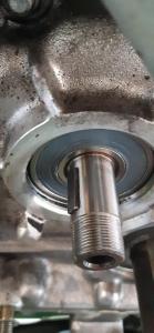

Ich bin aktuell am Wechsel der zwei weiter oben genannten Lager 170787. Um die Lager ziehen zu können, muss ich die Positionshalter ebenfalls aus der Welle lösen, ansonsten komme ich mit dem alten Lager nicht raus und mit den Neuen auch nicht rein.
Meine Frage;
Wie kriegt man diese "Schiffchen' raus?  Ich bin da für jeden Tipp dankbar.
@michael308 kann unter Umständer sicher weiterhelfen? :)
Grüße Blox79
Ich habe die Halbmond-Schiffchen immer mit einem kleinen Hammer und einem Holzkeil problemlos entfernen können.
Einfach gegen die Längsseite schlagen.
Danke kkswiss,
Bei den 1.Versuchen hatte sich nicht bewegt, weshalb ich zur Sicherheit kurz die Frage gestellt habe.
Mit einem Kupferstift, zugeschliffen, hat es nun geklappt.
Danke nochmals :-))!
