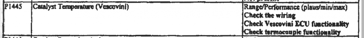

Die .pdf Dateien zum ersten Link habe ich ebenso, hier ist der Fehlercode P 1445 jedoch nicht gelistet (jedenfalls habe ich diesen nicht gefunden).
Ich gehe davon aus, das diese Ferraris Codebeschreibung passt:

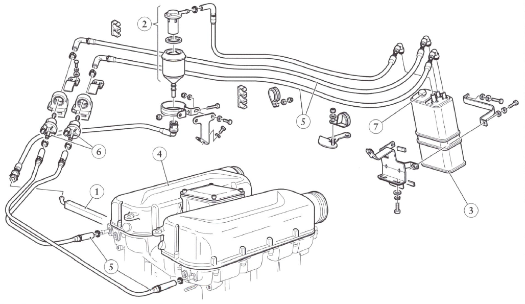

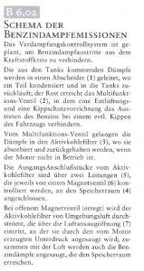

Zum Thema "EVAP":
Ich habe ein Reparaturhandbuch hier ist dies super beschrieben. Hier für die interessierten...
Doch, gleich vor dem P1446.  Das Papier wurde per OCR behandelt und da sind 1,I,5,S nicht immer richtig erkannt.
Gruss
Joerg
...dann stimmt die Codebeschreibung deines .pdf Files mit meiner Screenshotbeschreibung überein! :-))!

Zum Fehlercode „P 0442“:

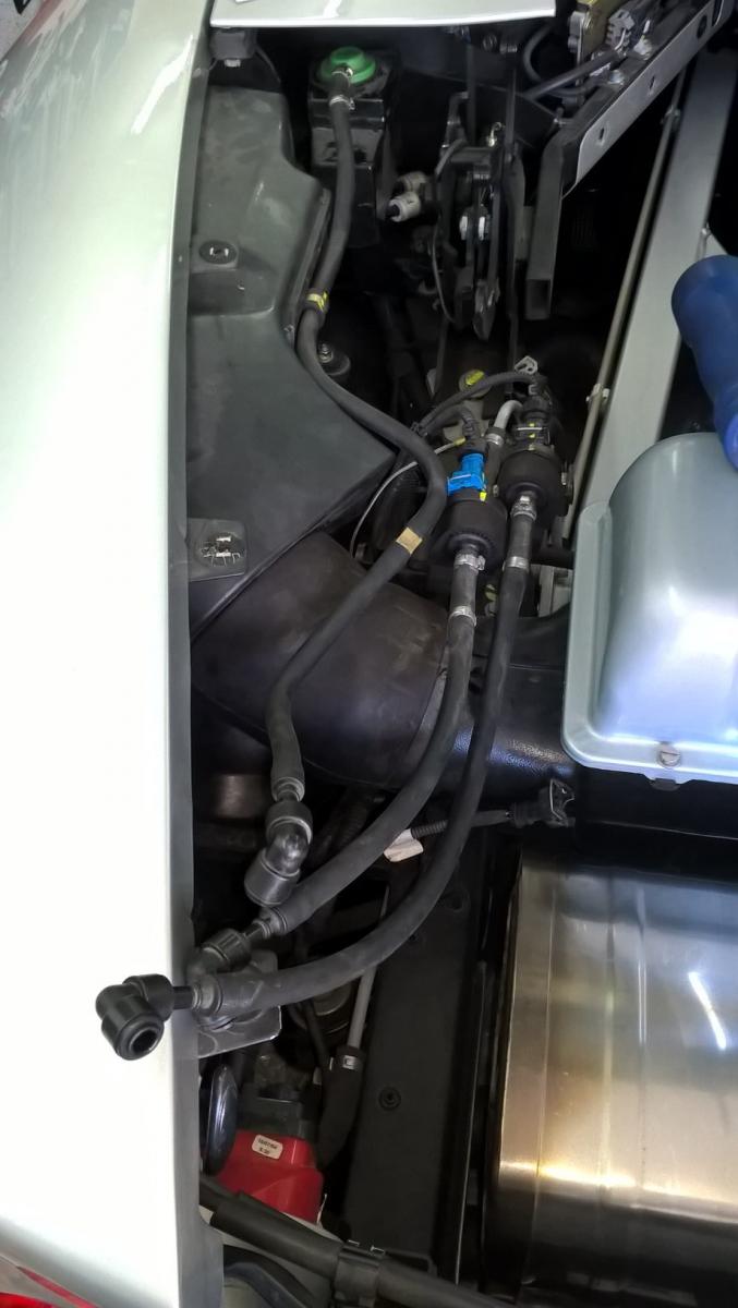

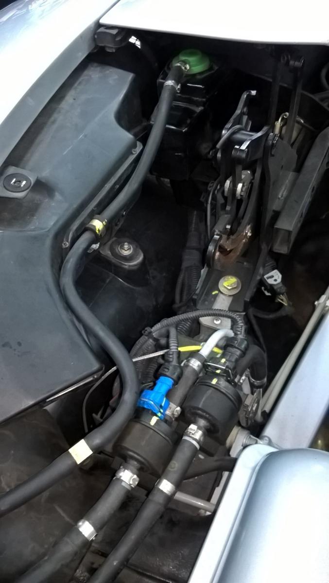

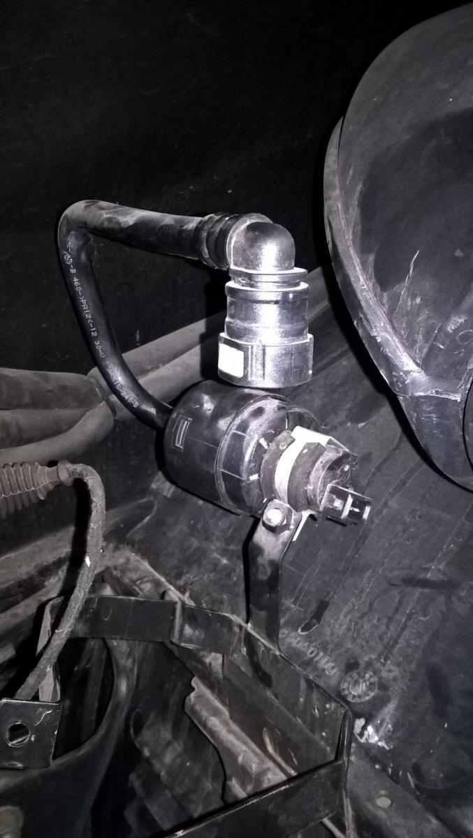

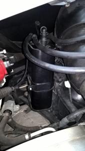

Ich habe rund um die „EVAP Komponenten“ alle möglichen Teile, Leitung so wie es machbar war kontrolliert, geöffnet, wenn machbar auch einen „kleinen“ Drucktest gemacht (z. B. Dichtigkeit Ventile, Aktivkohlefilter, Leitungen) und im Anschluss wieder zusammengebaut!
Eine elektrische Prüfung der Magnetventile habe ich nicht durchgeführt.
Alle elektrischen Anschlüsse wurden mit einem Reinigungsspray vorgereinigt und danach mit einem Pflegespray angesprüht und mit Pressluft ausgeblassen.
In meinen Augen interessant, jedoch noch offen geblieben, ist die Frage, welches „Stellglied“ den genannten Fehler erkennt und weiterleitet? Hier in diesem Fall müsste es ein eigentlich ein Druckaufnehmer sein. Es könnte aber auch eine fehlende elektrische Spannung an einem/allen Magnetventilen sein.
Nachfolgendes hat jedoch nichts mit dem o. g. Thema zu tun!

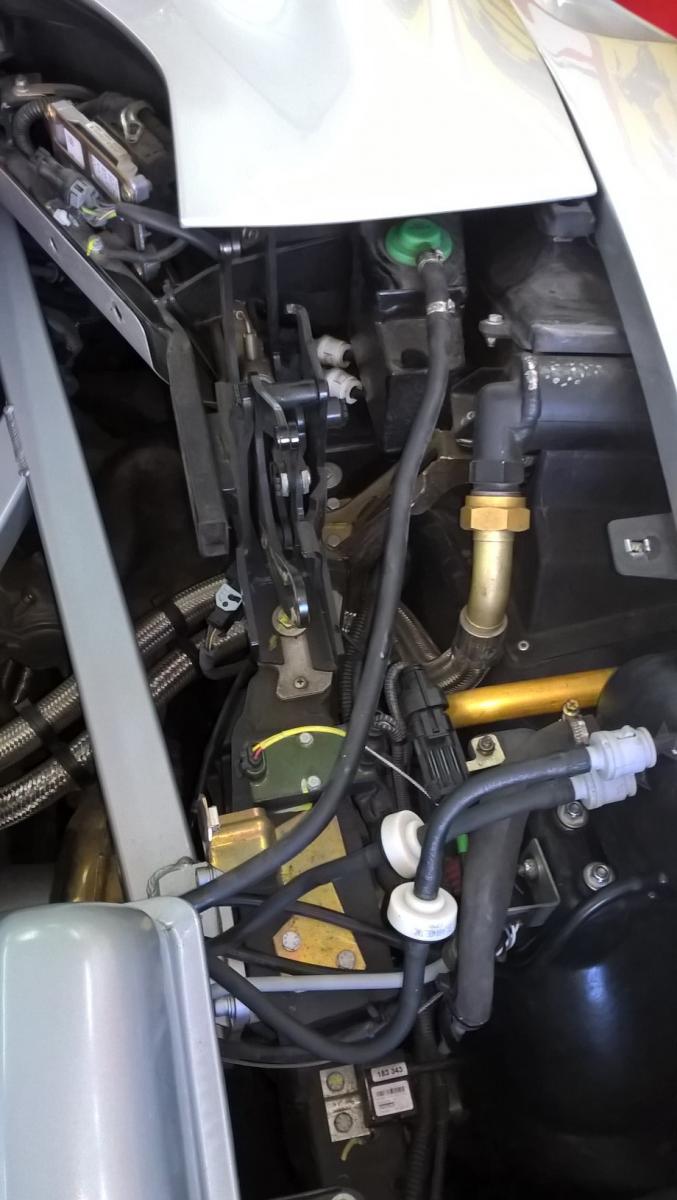

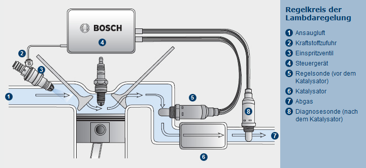

Parallel habe ich bei einigen gesteckten Gummileitungen z. B. die mit dem Unterdruckspeicher auf der rechten Seite im technischen Zusammenhang stehen, die ersten Millimeter gekappt, da diese schon „härter“ waren als der restliche Gummischlauch.
Generell waren die Leitungen auf der Gesamtlänge in einem optisch und von der Haptik her wirklich guten Zustand. Teilweise sind auch feste Rohre mit verbaut.
