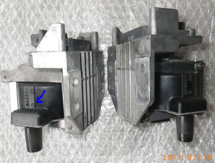

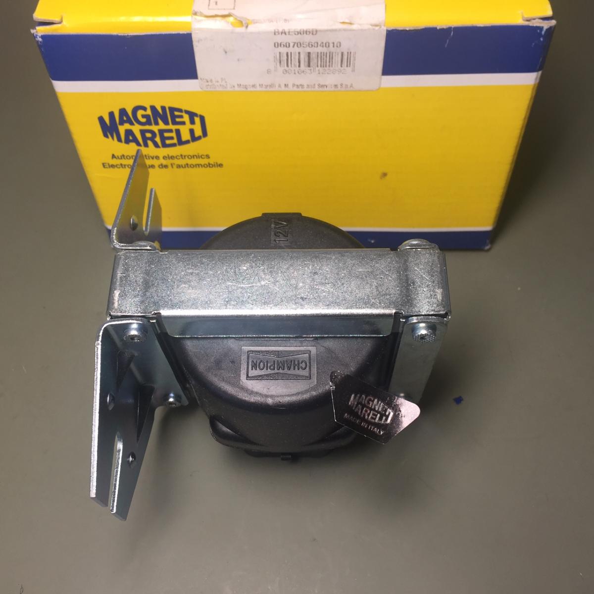

Gerade gekommen, Marelli BAE506D Zündspule, originalverpackt. Auf der Unterseite Champion Logo im Kunststoff mit Marelli Logo überklebt. Hergestellt in Polen, Oktober 2015.
Anscheinend hat Marelli da eine Überproduktion für Champion wieder rückgelabeled und als OE Teile hier in den Markt gebracht.
Marelli BAE506D OE
Hallo Adrian,
bei allen, die ich gesehen habe war es auch so (Siehe auch Ferrari 308 oben). Eigentlich Champion fest dran, z.B. eingebrannt oder in Gießform, und dann Marelli drüber oder auch nicht.
Die Lamborghini-Original aus den 90ern waren fest mit Marelli versehen. Das ist die defekte helle Spule, die du hast.
Die neuere Lamborghini-Original ist Champion. Und nur ein Aufkleber für die ganze Einheit von Marelli.

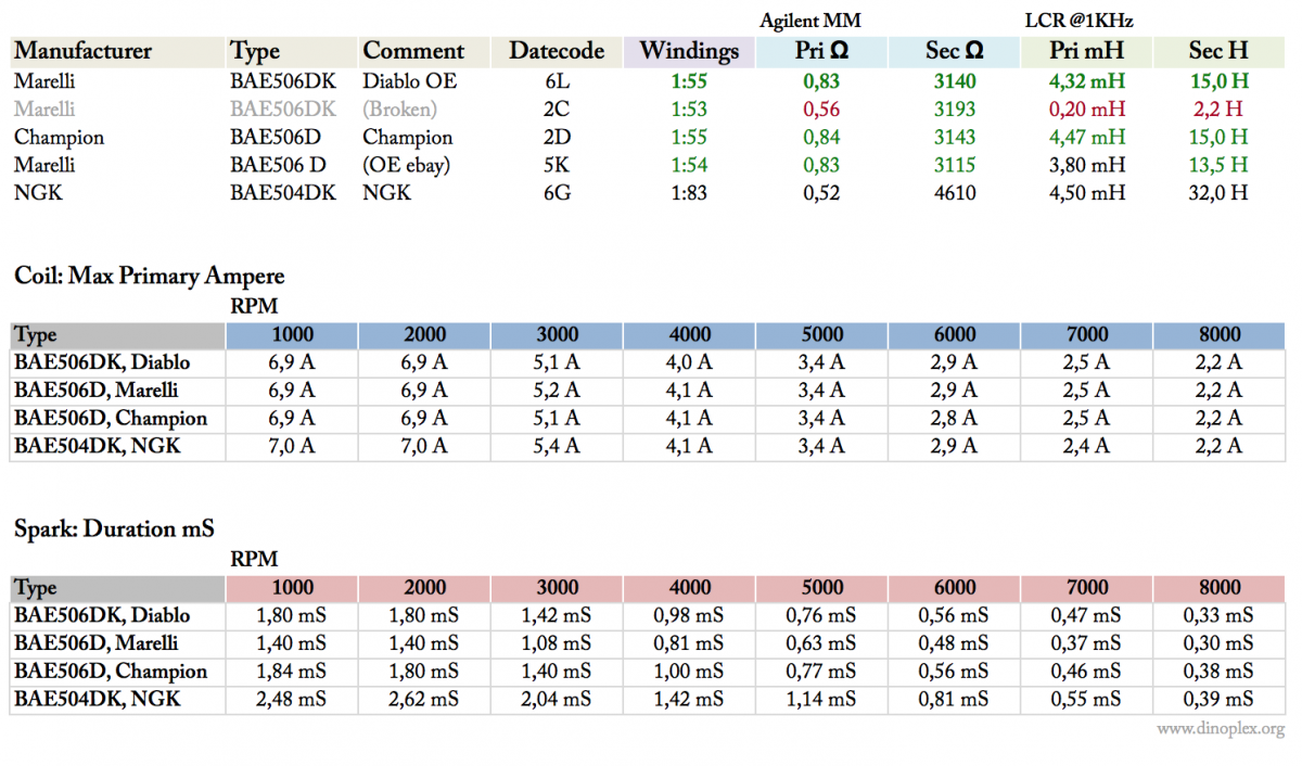

So, habe gerade den Spulenvergleich abgeschlossen. Die getesteten BAE506 D Varianten sind bis auf minimale Unterschiede durch Fertigungstoleranzen in den Parametern, der Stromaufnahme und dem Ausgang identisch mit der OE BAE506DK aus Paul01's Diablo und können problemlos als Ersatz verwendet werden.
Weiterhin wurde eine defekte BAE506DK (hellgrau in der Tabelle) gemessen. Hier sieht man ganz gut an den LCR Messungen, das beide Windungen Wicklungsschlüsse haben, was man mit dem normalen Multimeter nicht sieht.
Die auch getestete BAE504D von NGK erzeugt bei gleicher Stromaufnahme etwas längere Zündfunken (gut!), was zu einer etwas niedrigeren Ausgangsspannung führt. Die BAE504D kann aber auch problemlos als Ersatz der BAE506DK verwendet werden.

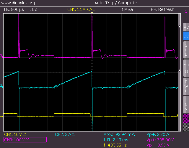

Im  angehängten Screenshot vom Oszilloskop kann man Pauls originale BAE506DK bei 8000 Umdrehungen bewundern. Die untere gelbe Linie ist das Zündsignal von der Motorsteuerung, darüber in Cyan sieht man die Aufladungskurve der Spule. Ganz oben in Magenta der Zündspannungsverlauf, die leicht ansteigende Linie hinter der höchsten Stelle ist der Zündfunke selbst.

Gerne: elektronischer Zündsignalerzeuger zum Simulieren der Motorsteuerung und justieren der Umdrehungsgeschwindigkeit/Zylinder, angeschlossen an das BKL 3B Zündmodul. Funkenluftstrecke eingestellt für 12-16KV Zündspannung am Spulenausgang.
Messen der Zündspannung und Funkenlänge über die Primärwicklung mit einer TesTec HV Meßspitze am Spuleneingang "-". Messung des Spulenstroms und Verlauf mit einer Pico Strommeßzange am Spuleneingang "+". Darstellung und Auswertung der Meßwerte über ein Rohde&Schwarz HMO 2024 Scope.

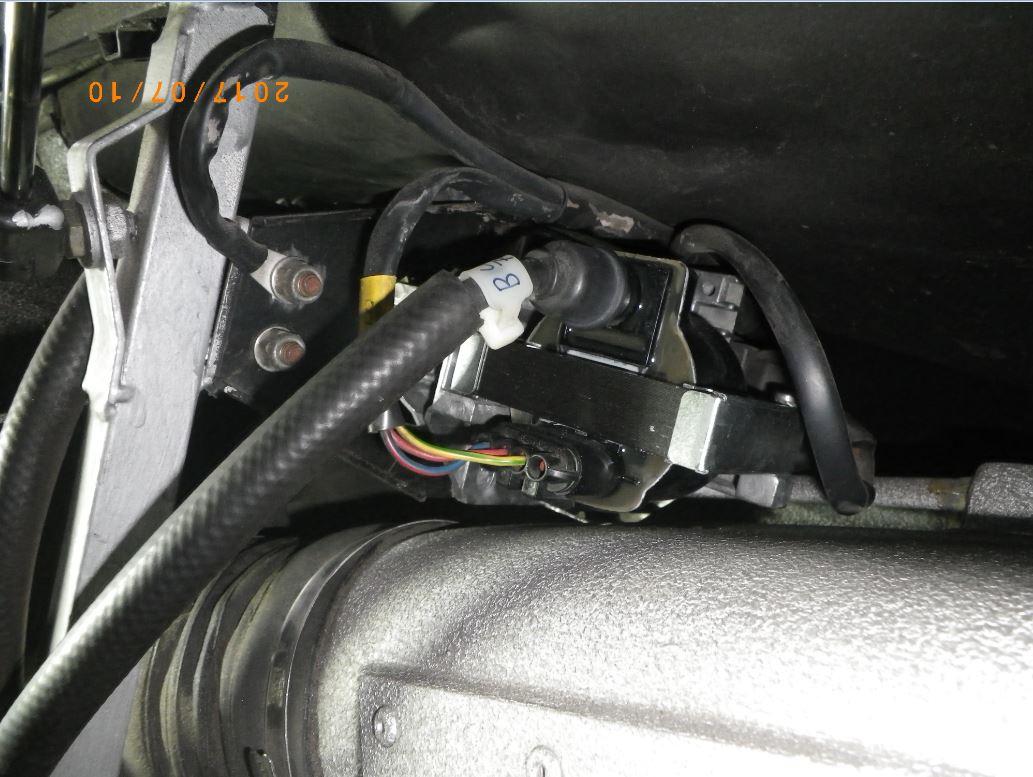

Adrians Rücklieferung da. Dann die neuen Zündspulen Champion BAE506 D/245 in die alten Einheiten Magneti Marelli AEI 600G / AEI 600H eingebaut. Und alles bereits im Auto. Nach dem Kaffee ein Test und evtl. ein paar Bilder.
Paul
sieht aus wie vorher. Geht wie vorher.
596467c416359_Lam_Zndspule17.thumb.JPG.7dbe8f9778feaaa5ed9206a0e0fbd176.JPG596467c5d7008_Lam_Zndspule18.thumb.JPG.20bdc55ab7ead52d6754ae7c27869064.JPG
Kann jetzt also bei Fehlersuche beide Einheiten komplett tauschen gegen 2 andere.
Evtl. bleiben die eine Weile drin. Einen wirklichen Langzeittest werden wir hier nicht brauchen.
Paul
