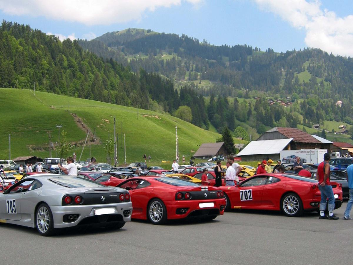

Ah, dann ist es OK. Die CS Felgen haben zwar das Challengedesign, aber in der Challengerennserie wurden die als 18" gefahren.
Edit:
Ich hab noch ein Foto gefunden.
Der CS in der Mitte hat die 18" Challengefelgen montiert.
Optisch viel das vielen gar nicht auf.
