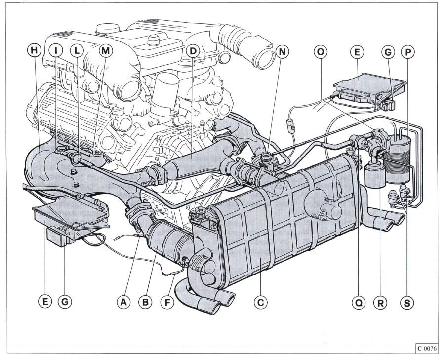

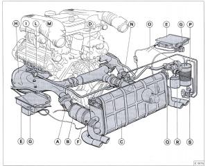

Ach , und prüfe bitte zuerst einmal dein Unterdrucksystem der Klappensteuerung . Da ist schnell mal ein Schlauch ab oder nicht richtig montiert wurden. Wenn die Klappe nicht aufgeht , reichen 20 km , dass der Abgasstrang zu heiß wird ,Unterdrucksystem.thumb.jpg.8d34f6b8162bc19f36d2794dfcd44688.jpg

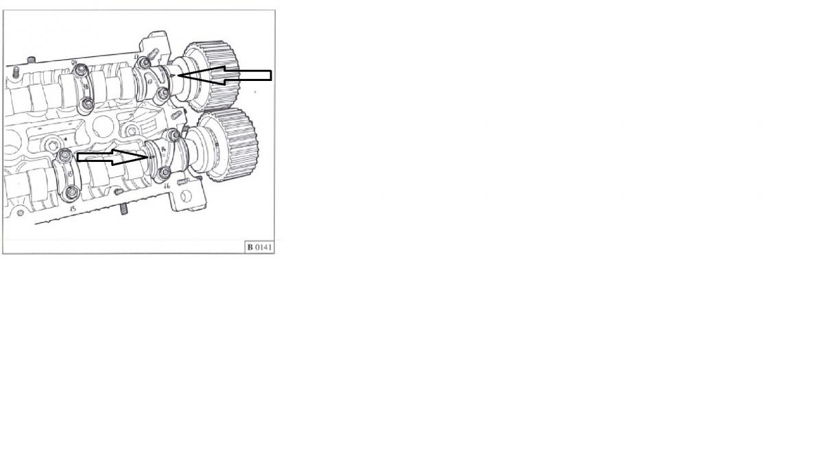

Was ich leider auch schon gesehen habe , dass beim Spannen des Zahnriemens , die Nockenwellenräder verdreht wurden. Einen Zahn können unsere Motoren gerade so ab , ohne größeren Schaden zu nehmen. Wenn die Auslaßseite zu früh öffnet , zündet er in den Abgasstrang , was eine enorme Temperaturerhöhung zur Folge hat. Kannst du im eingebauten Zustand überprüfen , indem du die Ventildeckel abnimmst und dir die Kerben auf den Nockenwellen betrachtest . Die müssen bei Zylinder 1 OT alle fluchten .
Ich habe sie dir markiert
