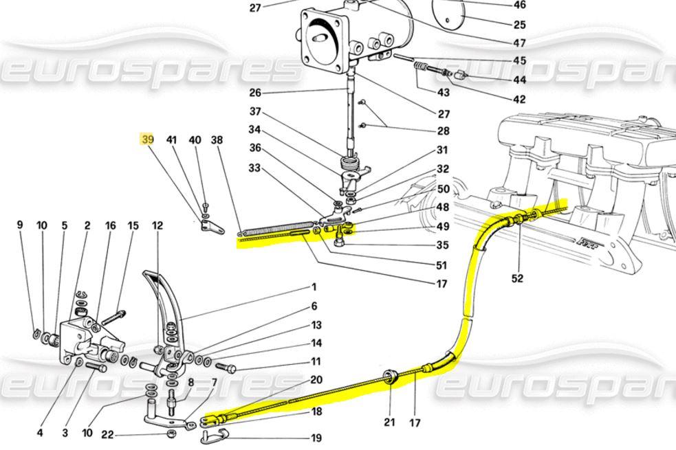

Das ist der wohl lt. Eurospares:    Ferrari 115134
Habe noch nicht geschaut, wie der unter dem Sitz läuft. Evtl. lange unter dem Auto. Am Pedal vorne habe ich es vorhin gesehen.

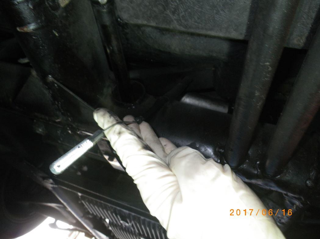

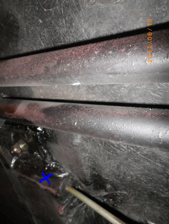

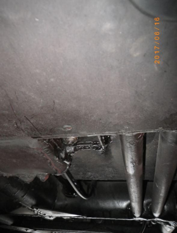

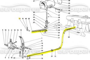

Nach der Zeichnung oben ist unter dem Sitz ein längeres Stück freies Drahtseil. Hatte gestern noch blind ein paar Bilder unter dem Auto geknipst. Fast alle gingen ins Leere. Das aber ist wohl ein Treffer und müsste unter dem Sitz sein:
Das Kreuz ist ca. da, wo oben die #17 angezeichnet ist. Wenn es unter der Kappe nur eingesteckt ist, wäre das auch überschaubar.

Bei manchen 308 ist der Gaszug rechts in einigen Zentimetern Höhe angebunden. Und da sieht man alles. Da wäre auch das Rückwärtseinfädeln denkbar.
Beim 308 GTSi ist er links unten angebunden und der Gaszug läuft unter dem Sitz unsichtbar.
wenn ich mich noch recht erinnere läuft der Gaszug in einer kleinen Röhre neben dem Mitteltube vom Gitterrohrramen (sozusagen zwischen der Unterbodenplatte und der Innenraumwanne).
Der Gaszug geht durch eine Öffnug im Unterboden (zeimlich knapp in der nähe vonm Pedal) im Prinzip aus dem Fußraum raus und verschwindet dann in dieser Röhre um hinten im Motorraum wieder raus zu kommen.

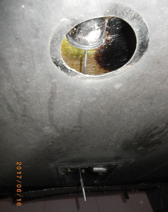

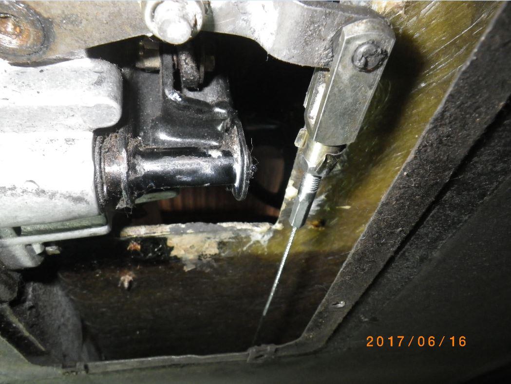

jetzt ein paar Bilder zur Unterhaltung und eine Info.
Beim 308 GTSi muss man überhaupt nichts innen im Fußraum machen. Es geht alles nur von unten.

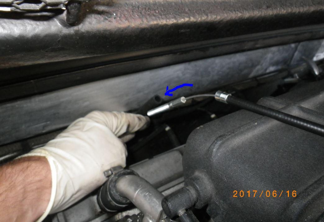

Hier den neuen Zug in den Schlauch:
Er kommt dann unter dem Auto aus einem Metallrohr raus:

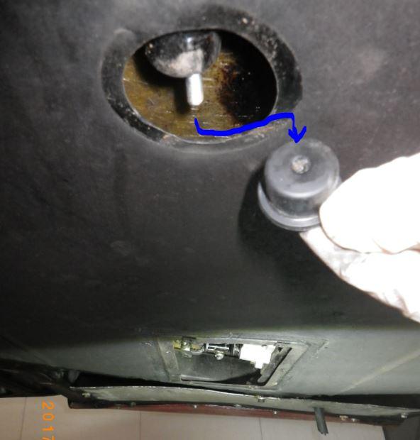

Das hier ist der Grund, warum es nicht möglich ist, einen Reparaturdraht einfach so vom Motorraum her durchzuschieben:
Dieser Gummistopfen muss raus, um den Draht durchzuschieben.
Dann bis zum Pedalbereich vor:
Das ist auch von unten der Pedalbereich:

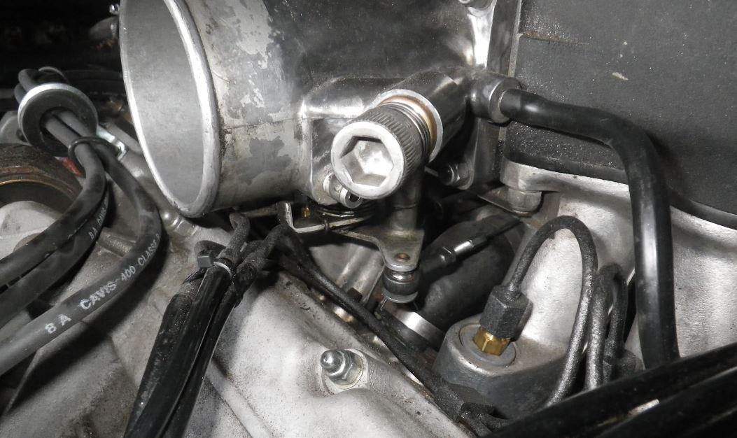

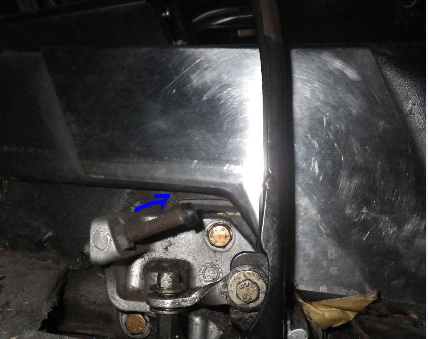

Am Schluss im Motorraum fertiggemacht:
