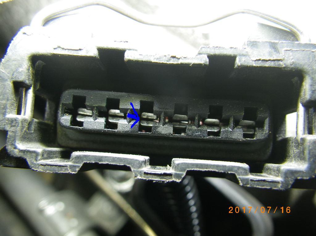

nochmal überlegt. Das üble Laufen beim Start gestern, das allein durch neues Stecken der beiden Stecker an den LMM weg war, ist bisher das wichtigste Indiz. Es muss ja fast etwas sein, das temporär und evtl. auch nur ganz kurzzeitig auftritt. Der Fehler mit weiterbrennender Lampe ist dann halt eben so. Das gibt es bei anderen Autos ja auch, z.B. BMW.
Da der Fehler beim LMM-Tausch nicht mitgewandert ist, kann es also der Stecker oder das Kabel in Steckernähe sein.
  • Der Stecker hat nirgends Korossionsspuren.
  • Alle Pins sind ordentlich ohne Spiel an die Adern geklemmt (Mit Pinzette gezupft)
  • Alle Widerstandswerte sind am rechten und am linken Stecker nahezu gleich
  • Beim Widerstandsmessen hinten an den Adern mit Pinzette gezupft, aber keine Änderungen. Kabelbruch wird in Steckernähe unwahrscheinlich.
Aber am Bild sieht man einige ausgelutschte Klemmpins. Lücke zwar kleiner als das Gegenstück. Aber für eine temporäre Sache reicht das evtl. bereits.
Als einzige Maßnahme dann im gesteckten Zustand hinten mit Pinzette jeden Klemmpin maximal weit reingeschoben.
Sollte das etwas helfen, dann am besten alle Klemmpins neu.
Paul

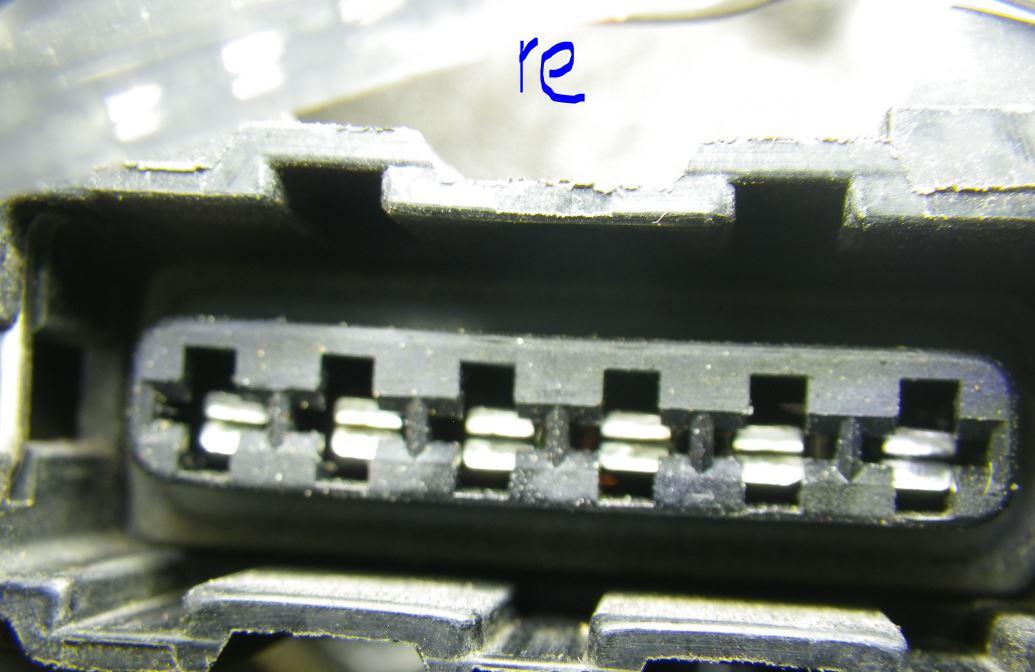

das ist die rechte Seite, die besser aussieht:
Vor vielen Jahren hatte ich an dieser Seite Probleme. Beim leichten Wackeln am Stecker hat das Auto reagiert und lief wieder normal. Ich erinnere mich aber nicht mehr, was ich da außer Reinigen gemacht habe. Hatte ich die Steckpins hier ersetzt ? Das Kabel selbst ist ganz sicher nicht ersetzt. Gibts ja nicht. Diesmal Ouzo.

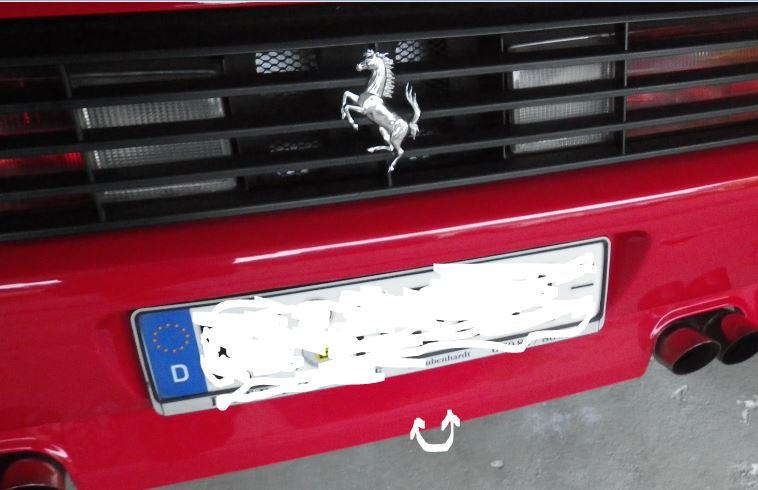

Am 4.6.2017 um 19:52 schrieb paul01:
heute also ganz kurze Fahrt wenige km. An letzter Ampel Änderung des Tons, Leistung weg und gleich auf die Seite gefahren. Auto laufen lassen und zunächst den Stecker des rechten Luftmassenmessers gerüttelt und gezogen. Keine oder nicht spürbare Änderung. Dann links. Sofort war Motor aus. Daraus habe ich dann vorläufig auf den Ausfall der rechten Bank geschlossen.
Dann weitere Stecker rein raus und den letzten km nach Hause geschlichen. Da hat es dann hinten geraucht. Haube auf und Quelle war nicht gleich zu erkennen. Da es weder nach Benzin, noch nach Abgas roch, sondern eher nach Kunststoff, hatte ich erstmal nach einem Kabel oder so was gesucht, das den Auspuff berührt. Gedampft hat aber der untere rechte Teil des Stoßfängers in Auspuffnähe. Das war dann auch von außen zu sehen mit Brandblasen im Lack.
Also erstmal kalte Luft dran geblasen. Danach mit der Pistole Temperaturen gemessen. Im fast kühlen Zustand war der rechte Kat 200°C wärmer als der linke. Der Krümmer vorne dran war aber ungefähr gleich warm wie links.
Bisher ist der Gedanke: Rechts Problem mit Zündung, also Zündspule oder so oder Steuerung. Benzin unverbrannt im Kat entzündet. Heiß.
Problem dabei: Keine ungleichmäßigen Knaller in der Abgasanlage, wie ich es dabei erwarten würde.
Ob wirklich die ganze rechte Bank weg ist, ist auch nicht sicher. Auch noch nicht geschaut, ob der rechte Kat nun defekt ist.

Nebenthema "Check Engine 348 2.7"
Jetzt wieder alte Lambdasonde drin.
Der neue Temperatursensor kommt erstmal nicht rein.
Nach 2 Fahrten:
Linke und rechte Bank:
4121 (Evtl. nur wegen defekter Kat-Temperaturmodule. Diese sind über lila Kabel deaktiviert. Fehler nehme ich aktuell nicht ernst)
1121 (TDC nicht beachten, da Motor bei Auslesen nicht lief)
Also bisher kein Fehler. Werde mal schauen, ob noch Steckpins für den linken Stecker da sind. Wäre leicht peinlich, wenn es daran liegt, da weit oben genannt und ich das eigentlich auch anderen zum Checken empfehle. Sicher ist es noch nicht.

Nebenthema "Brandblasen"
Nochmals die Temperaturen gemessen. Reproduzierbar. Wo der neue Flicken aufhört, ist innerhalb weniger Zentimeter ein Sprung von 10°C. Denke, das ist trotzdem ok.
Flicken klebt bisher gut.
Habe das ein wenig rot gemacht. So habe ich mehr Zeit bis zur professionellen Lackierung. Wenn weiterhin keine Probleme auftreten, ist das nun abgeschlossen, da die Lackierung ja nichts Besonderes ist. Die Erfahrung mit dem Hitzeschutz-Flicken wird nachgereicht.
