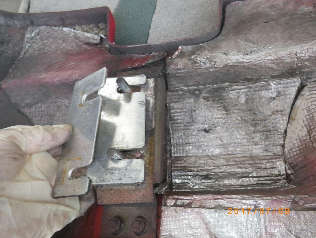

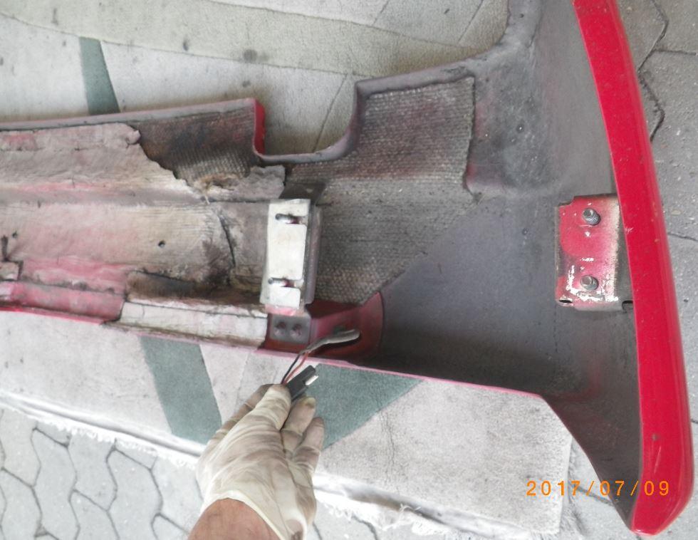

Nebenthema "Brandblasen"

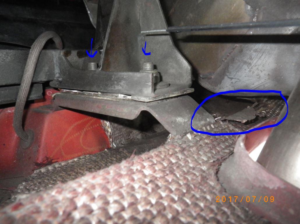

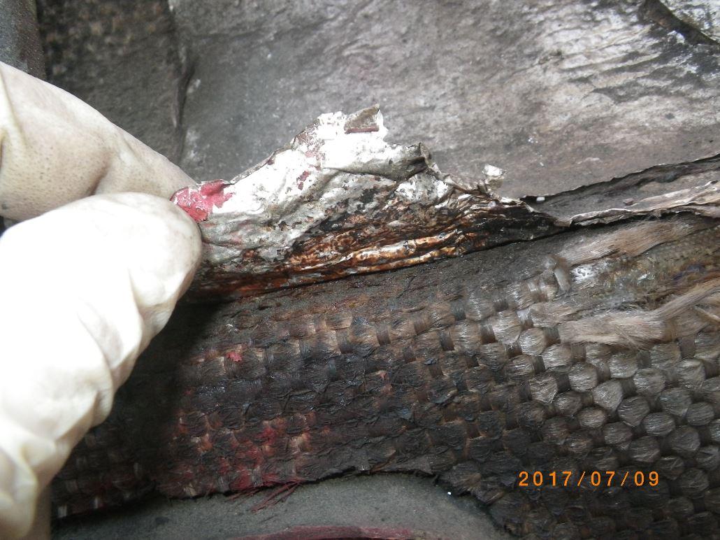

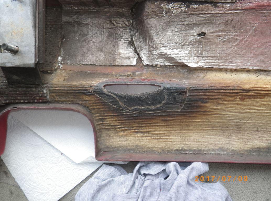

durch das Zündungsproblem und unverbranntem Benzin, das sich erst in der Abgasanlage entzündet hat, hat es ja auf der rechten Seite am Stoßfänger Verbrennungen gegeben. Jetzt mal angeschaut.

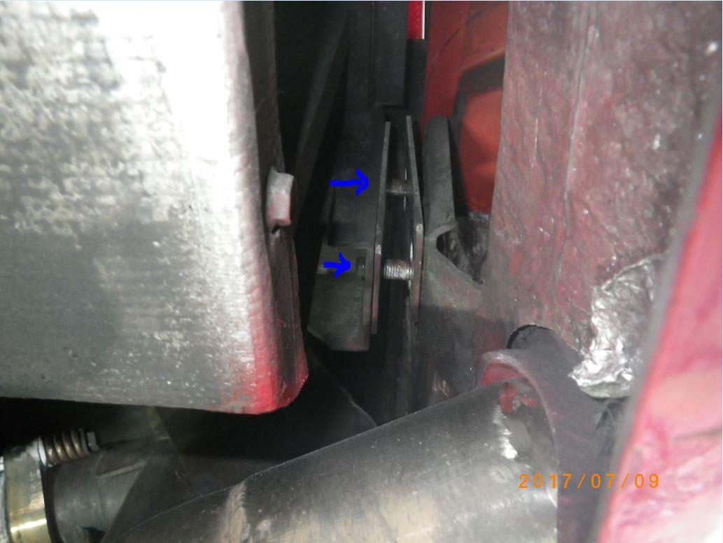

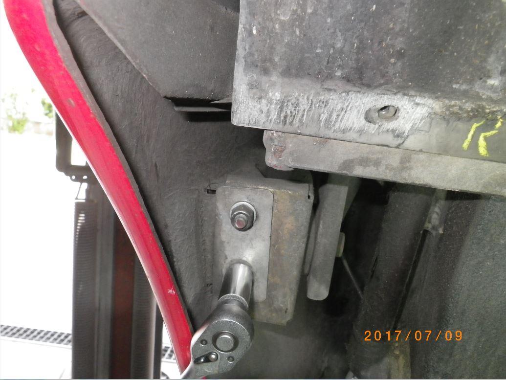

Habe außen je 2 Muttern aufgemacht. Die Schraube rechts nicht:
Und innen auch je 2 Muttern aufgemacht:
5962689f0f350_348_Heckstossfnger2.thumb.JPG.5c9a13e3196ab3f4b261c917521878db.JPG5962689dc7610_348_Heckstossfnger3.thumb.JPG.d62eda97efcdb746e21dad3491d7d902.JPG
Dann noch das Kabel der Kennzeichenbeleuchtung abgesteckt. War bei mir innerhalb der Beleuchtungsabdeckung.
5962689cad63b_348_Heckstossfnger4.thumb.JPG.81122ff14334e2bfa2c86d56162404f0.JPG5962689b88327_348_Heckstossfnger5.thumb.JPG.db42a08998295096b9c460085e6fe4b1.JPG
Dann gings mal los:
59626899c998e_348_Heckstossfnger6.thumb.JPG.e097dde11638f11b0bc5bbd7a8ce7d30.JPG59626897e9817_348_Heckstossfnger7.thumb.JPG.3f434dbe70c14baa110f5980adff9f10.JPG
Paul

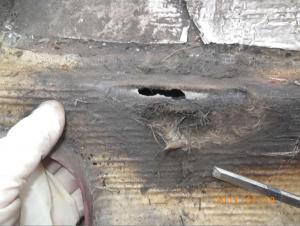

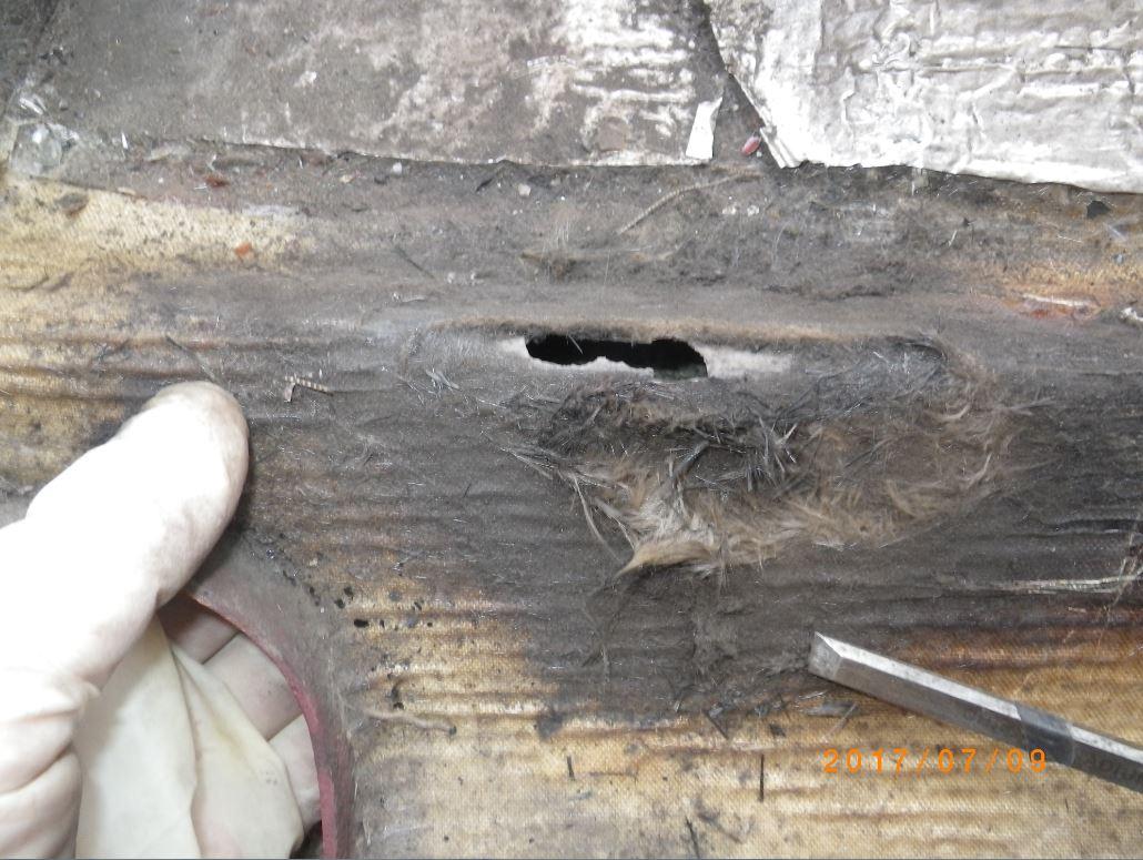

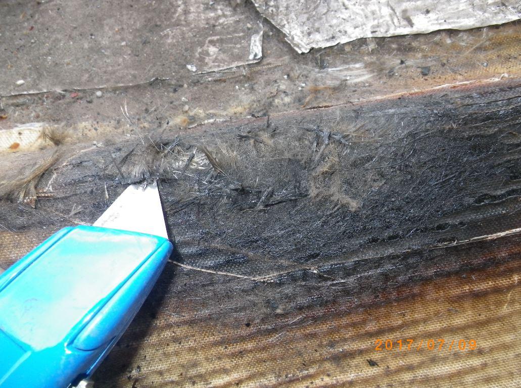

folgende Bilder sind für Ferrari-Fahrer nicht geeignet.

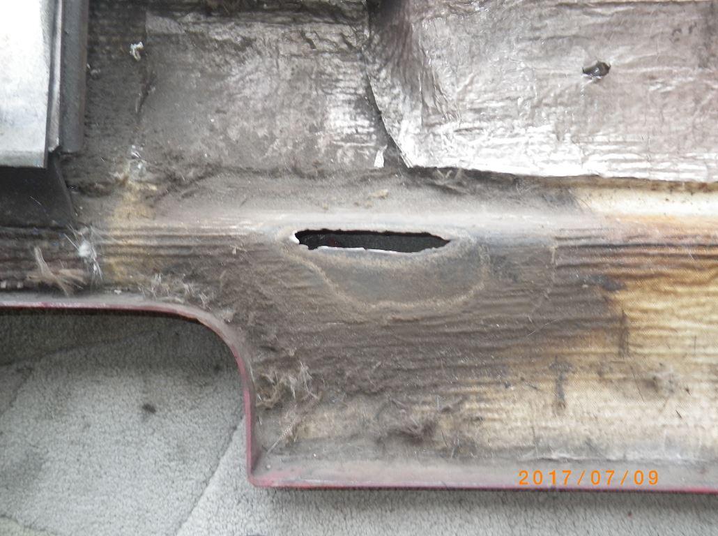

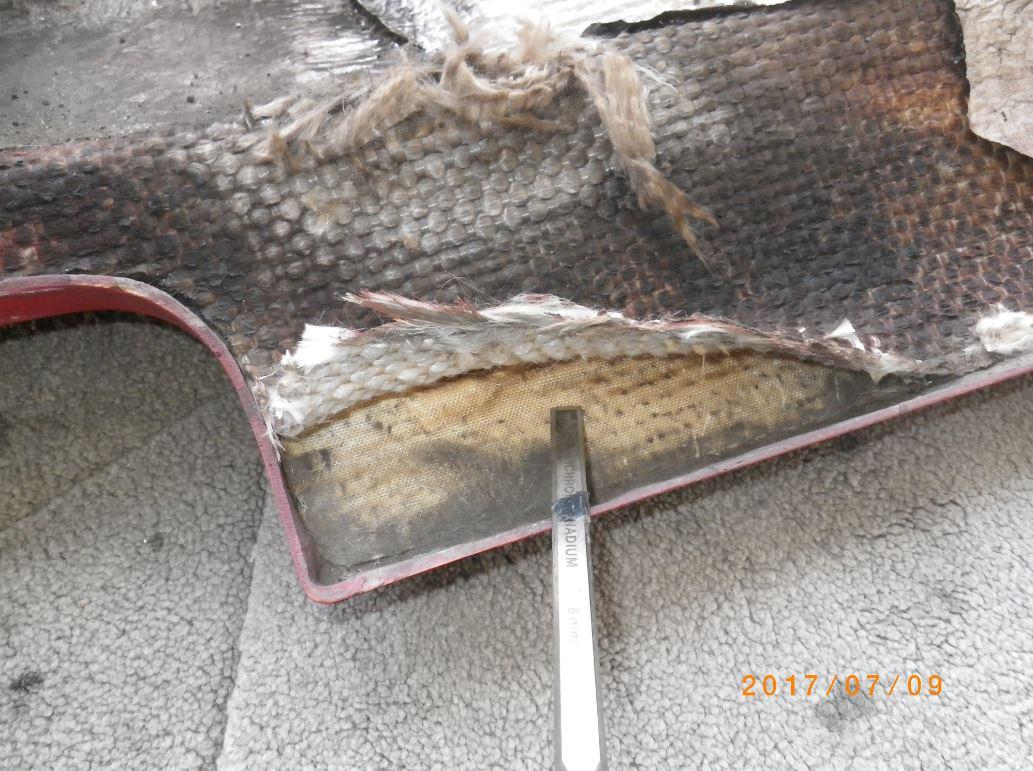

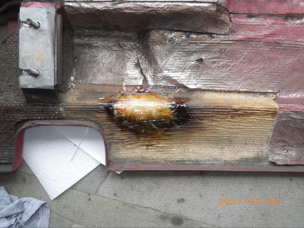

Es hilft ja nichts. Die verbrannten Bereiche müssen runter:
Das Durchgangsloch wurde immer größer:
59627c3475877_348_Heckstossfnger9.thumb.JPG.39315a4889c79bd2424935e7f698c9ce.JPG59627c3315d01_348_Heckstossfnger10.thumb.JPG.930789f55ed342aee4cd494faf4cc726.JPG
Paul

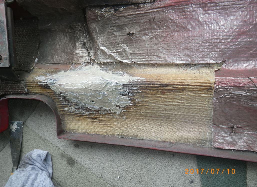

noch ein wenig mehr abgenommen und dann 6 Lagen Glasfasermatte:
Wird innen später nur wenig geglättet.
Paul

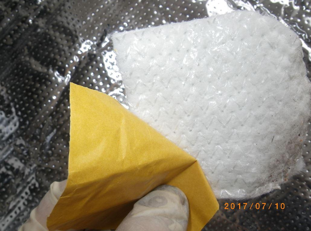

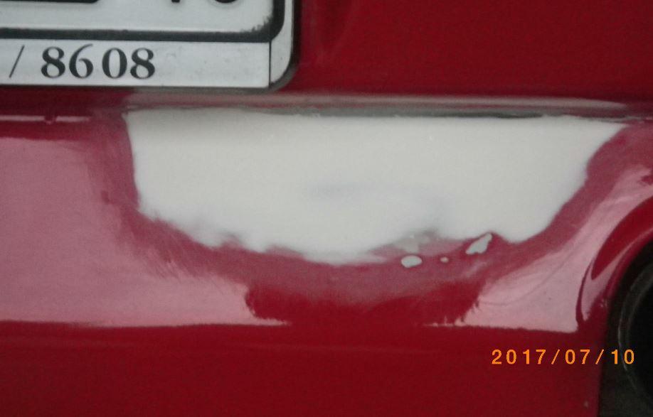

dann noch normaler Glasfaserspachtel:
Gereinigt. Testklebung. Dann den Flicken rein:
5963d47b193a7_348_Heckstossfnger14.thumb.JPG.035070cb7ef5745395fa903bc453e193.JPG5963d479c951d_348_Heckstossfnger15.thumb.JPG.2de45cc9224a7cf34f24853f44b2ab8f.JPG
Wenn er gut ist, nenne ich später noch das genaue Produkt.
Paul

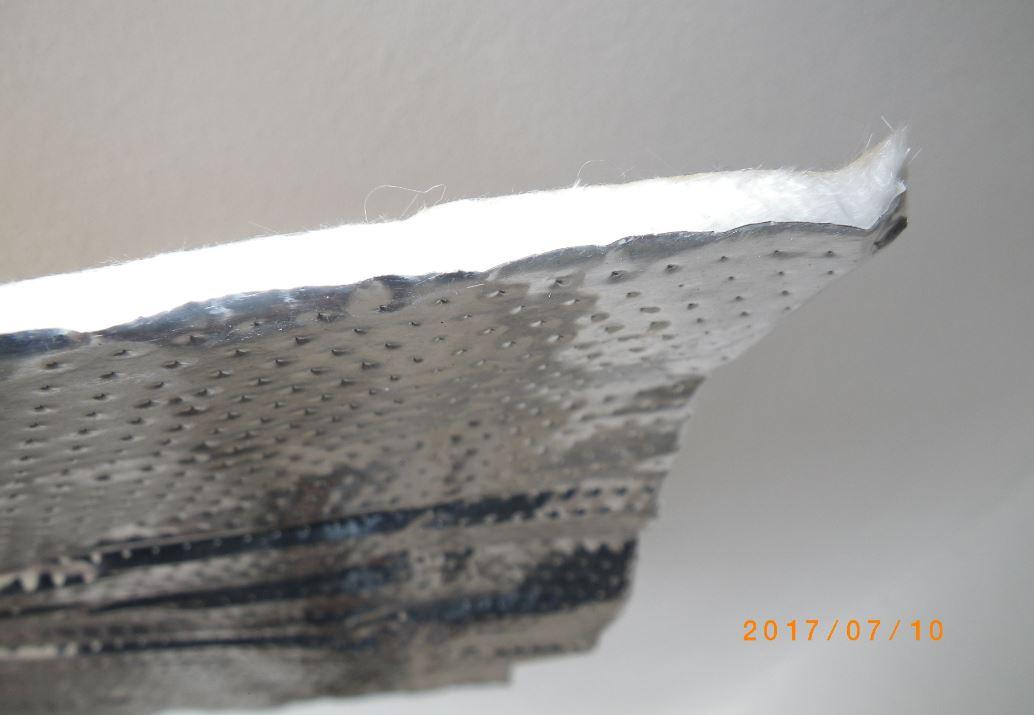

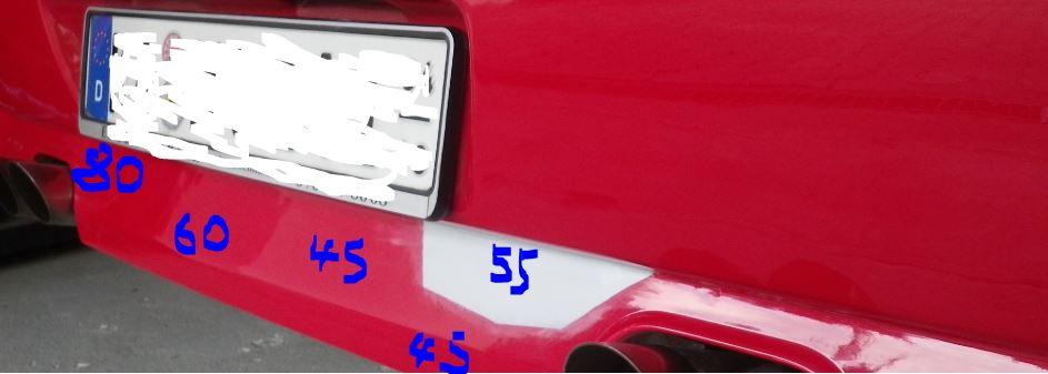

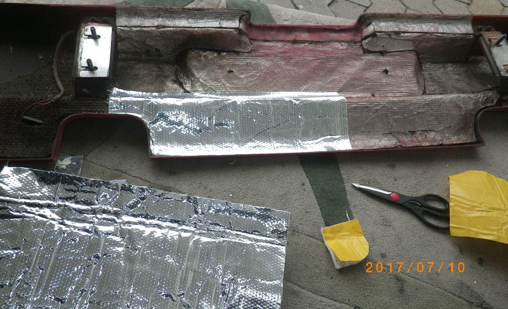

jetzt geht es erstmal drum, die Temperatur am Stoßfänger an der Stelle im Griff zu haben. Da waren es bei stehendem Auto über 100°C nachdem die Zündung wieder ok war. An der schwarzen Stelle von außen über 120°C.
Erst danach werde ich das lackieren lassen und für den Lackierer wären da auch noch 2 andere kleine Sachen am Auto.
Also gespachtelt und geschliffen in Minimalumfang:
Und wieder eingebaut.
Das wird jetzt wohl einige Wochen so bleiben. Optisch sehr störend. Wenn aber temporär rot drauf soll, muss auch Grundierung drauf. Später wird alles wieder runtergeschliffen.
Es reicht, wenn die Temperatur außen ok ist und der Hitzeschutz auch wirklich gut hält. Dann lackieren.
Das sieht evtl. alles ein wenig umständlich aus. Aber das Abnehmen und Anbauen des Stößfängers geht bei dem Auto auch ganz alleine sehr einfach. Auch das Spaltmaßeinstellen ist einfach.
Paul
Hallo paul01,
doch ein wenig Grundierung drauf. Später Fahrt und anschließend Temperaturen gemessen:
Wo also vorher Über 100°C war, ist jetzt 55°C. Es war heute nicht warm draußen, aber die max. Temperatur links ist mit 80°C nie höher gewesen.

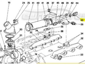

Das kann ich mal machen. Bei dem Auto ist es oft die Steckverbindung zum LMM, nicht der LMM selbst.

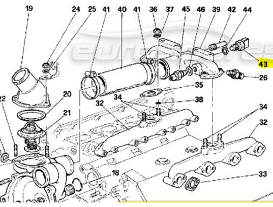

Weiterhin den für die Regelung zuständigen Temperatursensor ersetzen wie oben erwähnt. Das müsste der 43 hier sein ?
Ganz sicher bin ich da nicht, ob der nur die Temperaturanzeige macht oder auch mitregelt.
Die 26 und die 45 sind wohl Schalter.
Paul
der neue Bosch Temperatursensor (oben #43) ist da. Habe bisher nicht rausbekommen, ob der wirklich regelt oder nur die Anzeige macht.
