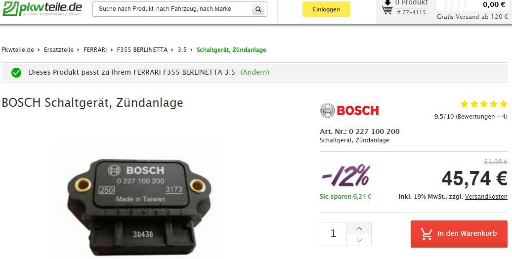

Sind fast zu preiswert und Taiwan statt Germany. Hat die Taiwan-Teile jemand eingebaut ?

die Verwendungsliste brauche ich da nicht, da die Boschnummer sicher ist. Die Dinger haben aber früher viel mehr gekostet und das macht ein wenig unsicher. Da die ganz schwarzen wohl jetzt das neue Aussehen, aber Original sind, gleich bestellt.

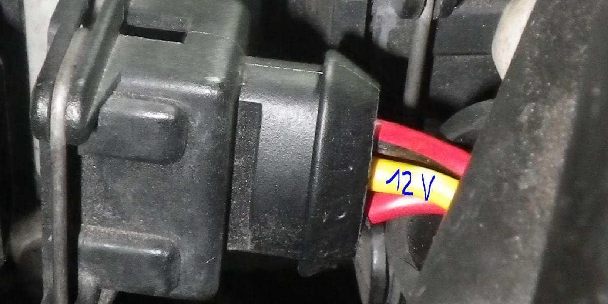

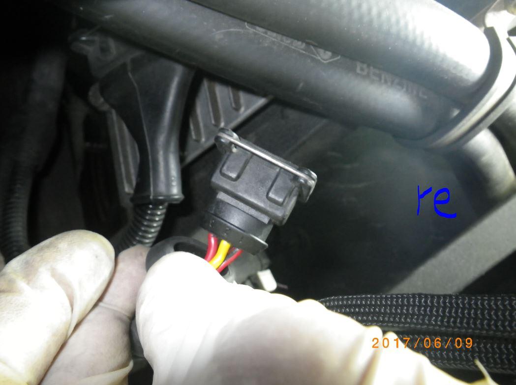

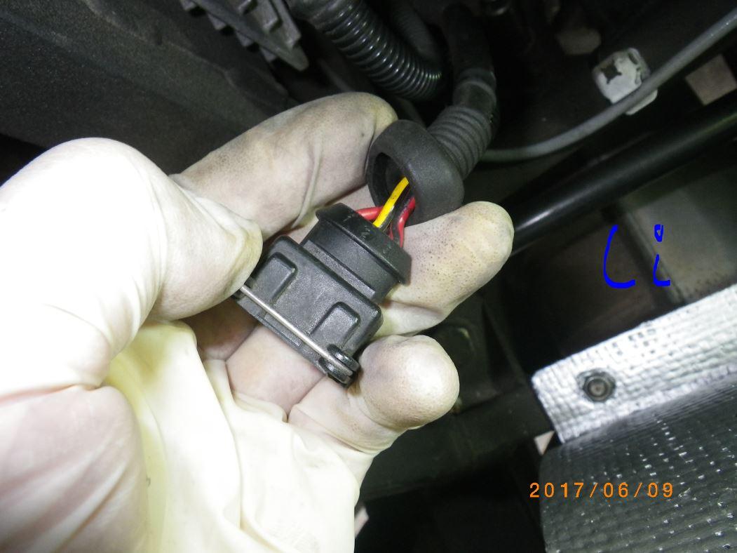

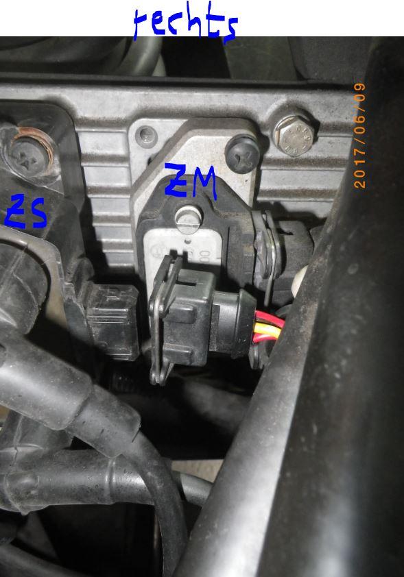

es geht jetzt um Messungen am Anschluss des Zündmoduls ZM und der Zündspule ZS. Welche Werte dort sein sollen, ist nicht bekannt. Es wurde nach Unterschieden auf der rechten und linken Bank gesucht.
Am Stecker der Zündspule gibt es:
  • gelb/schwarz = 12V gegen Masse bei "Zündung ein"
  • rot
  • rot/schwarz
Die Pinnummern sind 1,2,3 rechts und links anders belegt.
593b9b186b1c6_348_Zndung5.thumb.JPG.5c7e752fb134dfc24c884c770f7467be.JPG593b9b19884ec_348_Zndung4.thumb.JPG.5efe63876bb3ae5a810baf82ecd775b6.JPG
Die 12V gegen Masse bei "Zündung ein" liegen also an:
Jetzt kommt noch kleine Tabelle.
Paul
Hallo paul01,
und nun die Werte direkt im Bild, evtl. besser als Tabelle.
"Zündung ein" und nur Zündspulenstecker getrennt. Stecker am Zündmodul also nicht getrennt.
Dann Spannung der Pins gegeneinander, also nicht gegen Masse:
Der rot/schwarz ist also rechts anders.

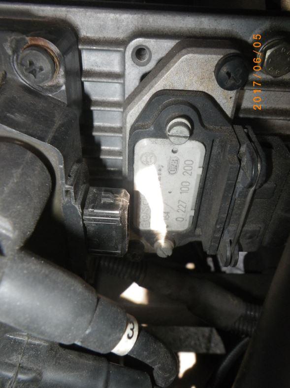

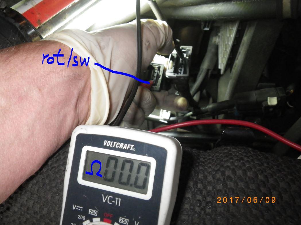

Diesen rot/schwarz zurückverfolgt auf den breiten Stecker des Zündmoduls. Diese Leitung hat keine Unterbrechung:
So kann auch ein neues Zündmodul was bringen. Rechts links Tausch noch nicht gemacht, um zu sehen, ob der Unterschied mitgeht.

das Zündmodul Bosch 0 227 100 200 ist wohl aktuell nicht lieferbar. Eben hat der 2. Lieferant (Bosch-Niederlassung) das Geld zurücküberwiesen.
Da nützt dann auch der günstige Preis nichts. Jetzt also erstmal schauen, wer mit "Auf Lager" auch wirklich Teile meint.
Paul

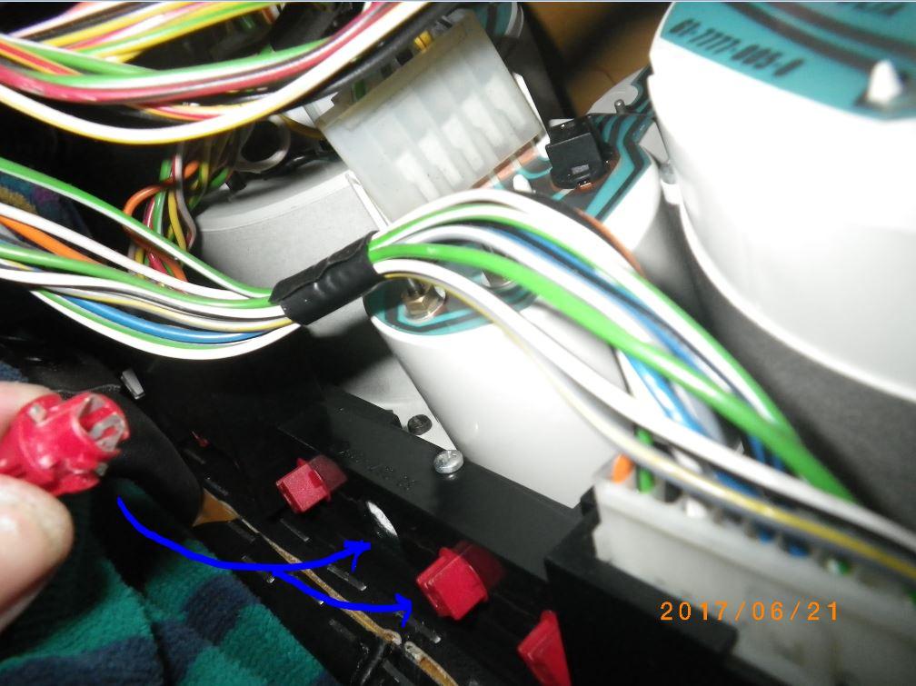

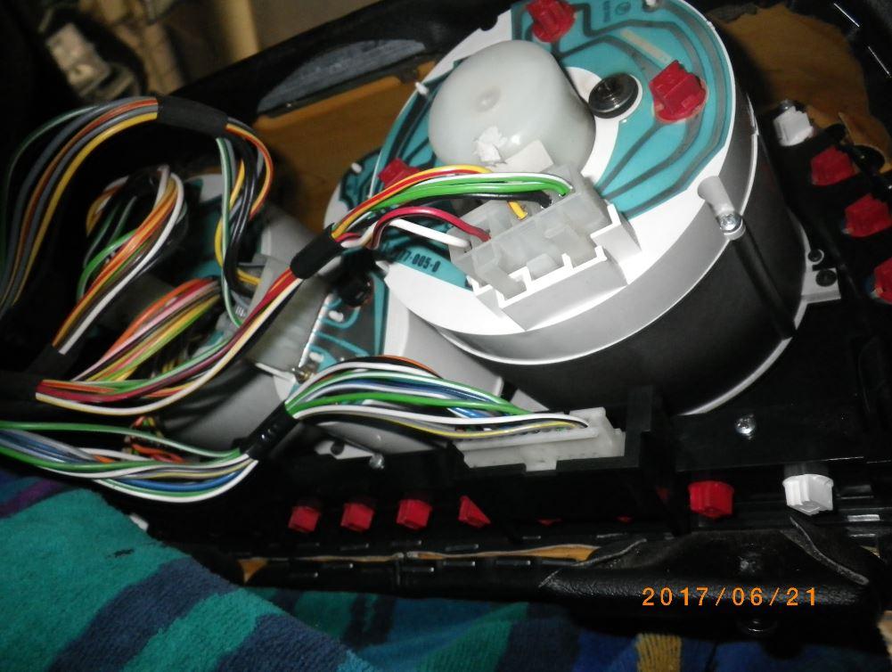

An beiden Drosselklappen sind Stecker dran -> Motronic 2.7 -> Eingangsvoraussetzung erfüllt.
Einsetzen der fehlenden Birnchen. Dazu müssen nur 2 Kreuzschlitz unten raus. So kann die komplette Instrumentenhaube gelöst werden. Oben nur eingehängt.
So sieht es dann hintendran aus:
Diese beiden in der Mitte sind es wohl:
Wo man gut ran kommt, geht es natürlich ohne Werkzeug. Ansonsten SW7:

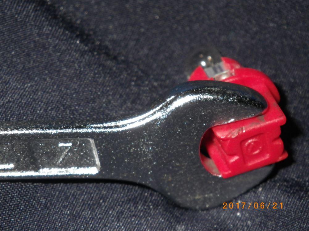

348_CheckEngine2.thumb.JPG.64c021035f409a86ed8860604f8d78b8.JPG348_CheckEngine4.thumb.JPG.9b4fd9901dc1f73f372c1326b2004815.JPG

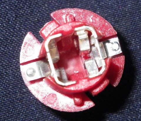

Damit habe ich eins mit Birnchen (z.B. Ladekontrollleuchte) rausgemacht für folgende Bilder:
348_CheckEngine7.thumb.JPG.7e1fec410b543e36134b53078d2f616a.JPG348_CheckEngine6.thumb.JPG.dcddcf22f739c78b4d2eb9d7880de428.JPG
348_CheckEngine5.thumb.JPG.dca30efdd0bb2e64df9cb5e3b6233d38.JPG348_CheckEngine8.thumb.JPG.7fe8475040bfed40515e77f6652c579b.JPG

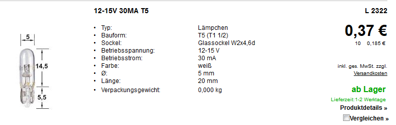

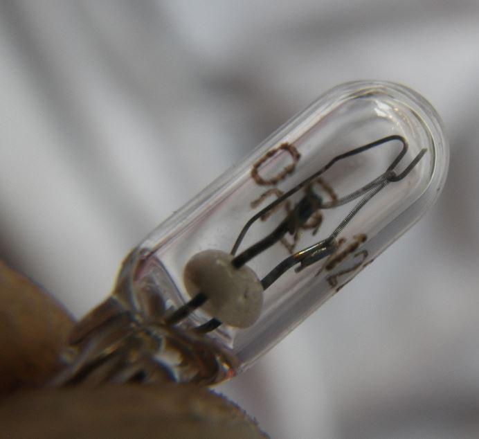

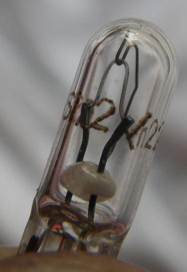

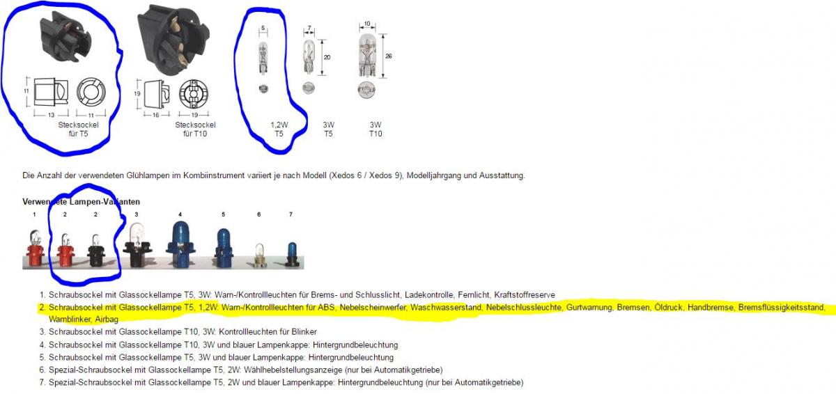

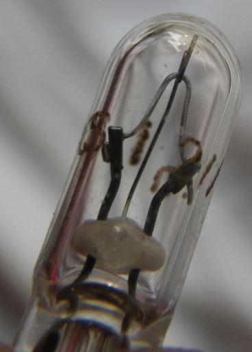

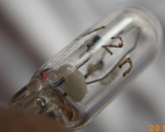

Kann das aber trotzdem nicht richtig lesen zum Bestellen. Wie heißen solche Birnchen ?
Paul
Hallo bozza,
vor 1 Minute schrieb bozza:
Über Durchmesser und Länge solltest was passendes finden ;-)
Durchmesser und Länge immer zu groß.
Ok ernsthaft: Ich lese 0,5 12 2n   , aber nicht sicher. Die meisten sind 1,2W, die man so findet. Aber evtl. brauche ich 0,5W ?
Soll auch für andere Leute gleich als Ersatzteilangabe brauchbar sein.
Dein Link kann passen.
Paul
Hallo bozza,
da hast du wohl einen Volltreffer. Mit deinen Angaben bleibt gar nichts weiter übrig:
Ich geh mal eine Brille kaufen.
Paul
cockpitbeleuchtung ist meist 1,2W wohingegen fehlerleuchten etc. gerne mit etwas helleren 2W bestückt werden da diese ja nicht dauernd leuchten und durch evtl.höhere abwärme ihre umgebung in mitleidenschaft ziehen und auch wegen der besseren auffäligkeit ...zum ausblinken ists schlicht wurst ;)
