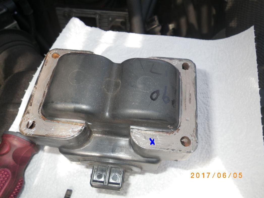

Dann ausgemacht und Folgendes: Auf der rechten Seite alte Originalzündspule rein auf Verdacht. Grund ist, dass ich bei einem anderen Auto mit einem sporadischen Zündspulenfehler bei Wärme lange rumgemacht habe.
Die Wärmeleitpaste unter der ausgebauten Zündspule war nach vielen Jahren noch intakt. Dann auf die alte Originalzündspule wieder das Gleiche drauf:
593598355237e_348_berhitzung_Abgasanlage_rechts2.thumb.JPG.c053489631ddaa81f4dff9d248bfb7bc.JPG593598348d376_348_berhitzung_Abgasanlage_rechts3.thumb.JPG.f0f58964838c442792c5aa0b053d7fa9.JPG
Dann Fahrt und das erste Mal einen Feuerlöscher auf dem Beifahrersitz dabei und Temperaturpistole. Leistung da.
Damit entfallen bereits einige Fehler wie zugesetzter Kat (verbröselt kann er trotzdem sein).
Auch die Sache mit Ventilen würde ich fast ausschließen.

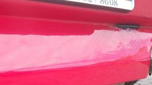

Hier die Brandblasen. Wie das Teil selbst beschädigt ist, habe ich noch nicht angesehen. Die Lacksache selbst ist hier eher dankbar, da nur unter der einen Kante:
5935bbbad2238_348_berhitzung_Abgasanlage_rechts1.thumb.JPG.744bbd14e7d889eca6b1dd0f7b252723.JPG
werde das nicht gleich machen oder machen lassen. Erst wäre gut, das Problem zu finden oder zumindest eine gewisse Sicherheit zu haben durch mehrere Fahrten.
An der Innenseite des Stoßfängers ist eine Hitzeschutzfasermatte aufgeklebt. Diese hat einen dünnen Aluminiumüberzug. Genau an der verbrannten Stelle ist das teilweise abgebröselt. Sieht zwar schon älter aus, aber dann wäre das ja auch seltsam.
Hat jemand Erfahrung mit solchen Matten. Wenn ja welche Hitzeschutzmatten ? Da gibt es sehr viel am Markt.
Würde also erstmal kurzfristig was aufkleben zum Fahren und irgendwann das Ganze ordentlicher machen und lackieren lassen.
