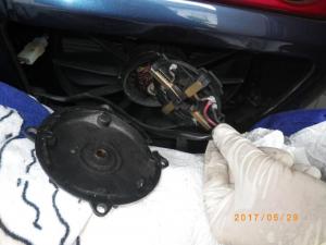

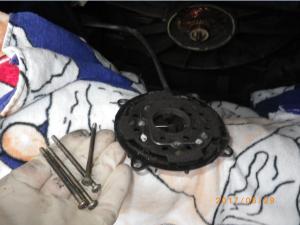

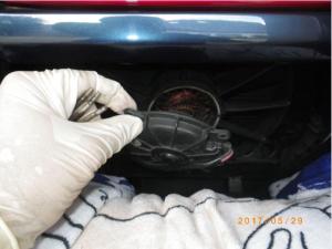

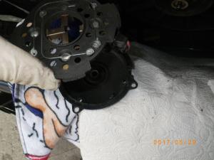

hier ein paar Bilder vom Öffnen eines Lüfters zur Unterhaltung. Es gab keinen Ausfall oder sowas. Eher mal sauber machen. Es müssen 4 kurze und diese 4 langen Schrauben gelöst werden:
5933c9b3b5126_Lam_Khlerlfter5.thumb.JPG.a651b970d7046abb3b3514d4cfa08b25.JPG5933c9b107aba_Lam_Khlerlfter7.thumb.JPG.3a4975520d90a4e6b69687f211aa94b3.JPG

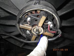

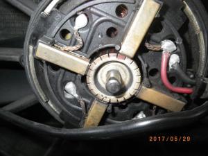

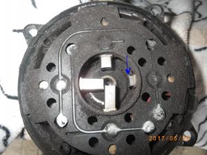

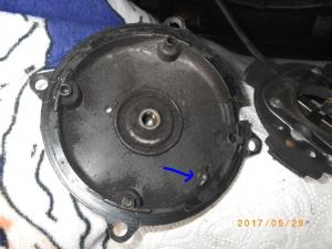

Nur diese Bürste ist stark abgenutzt nach 25 Jahren:
5933c9afa2314_Lam_Khlerlfter8.thumb.JPG.3b10833bd52405393eb734e048bf9b9a.JPG5933c9b637127_Lam_Khlerlfter3.thumb.JPG.d46e4b82059042b062cf3b6babee90cf.JPG5933c9b50d1b2_Lam_Khlerlfter4.thumb.JPG.b179ab642acc59779248aee194de47ba.JPG

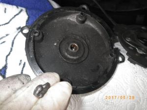

Nach dem Abnehmen der Bürstenplatte, um alles trocken zu reinigen, lag da ein kleiner schwerer Klumpen:
5933c9ad1d101_Lam_Khlerlfter10.thumb.JPG.78088bd613cf7c6554a4eb1536870031.JPG5933c9ae35d60_Lam_Khlerlfter9.thumb.JPG.8ad53b49431cfea10ad13851f4003647.JPG5933c9b868209_Lam_Khlerlfter1.thumb.JPG.6abd1dbbcd3d943a9c14d2ce33d77858.JPG5933c9b73bce1_Lam_Khlerlfter2.thumb.JPG.25dc4a146264818b07b7ac0bbb80d655.JPG
Den habe ich gleich weggeworfen. Dachte, das wird wohl irgendwie ein Stück der kurzen Bürste sein. Jetzt erst beim Anschauen der Bilder merke ich, dass ein so großes Stück nicht aus der Bürstenführung raus kann. Evtl. doch nochmals aus dem Müll raussuchen. Fehlenden Lötzinn kann ich auch nirgends erkennen. Der Lüfter läuft ja.

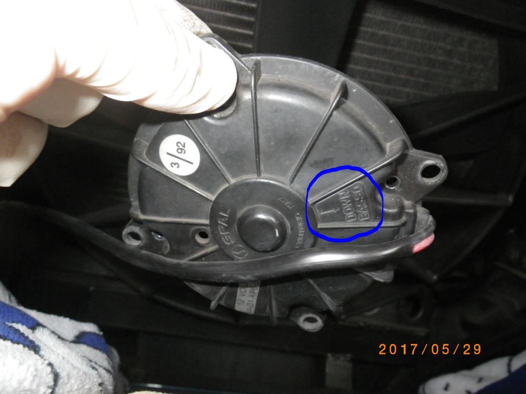

Down zeigt bei meinem nach rechts. Genauso wieder eingebaut:
Hallo Raymond,
ja die waren bereits auf den römischen Streitwagen drauf. Die Nachfolger Spal VA01-AP70 gibts auch bereits schon länger, sind aber aktuell. Bei denen muss man selbst eine Lücke oben reinschneiden, um sie im 1992er zu installieren.
Sie sind aber sogar kräftiger. Sobald ein Schaden da ist, sofort Spal VA01-AP70 wie von dir vorgeschlagen.
