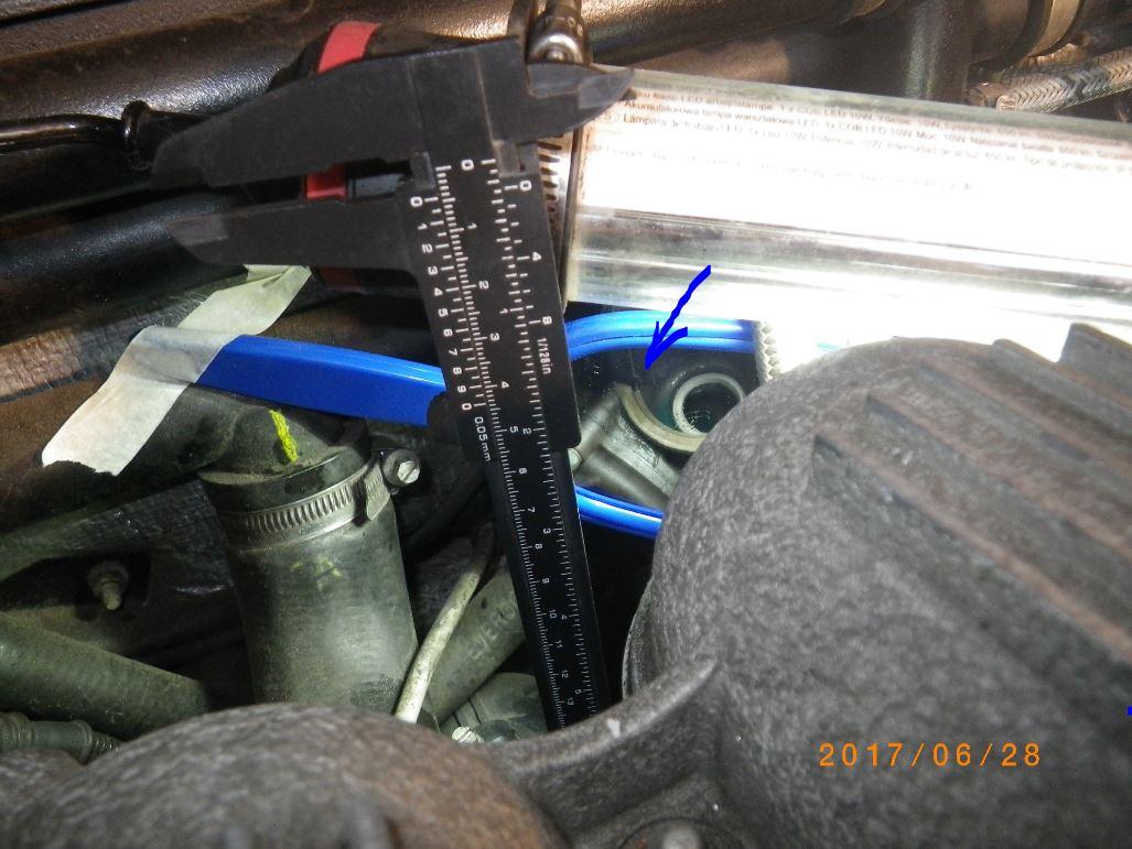

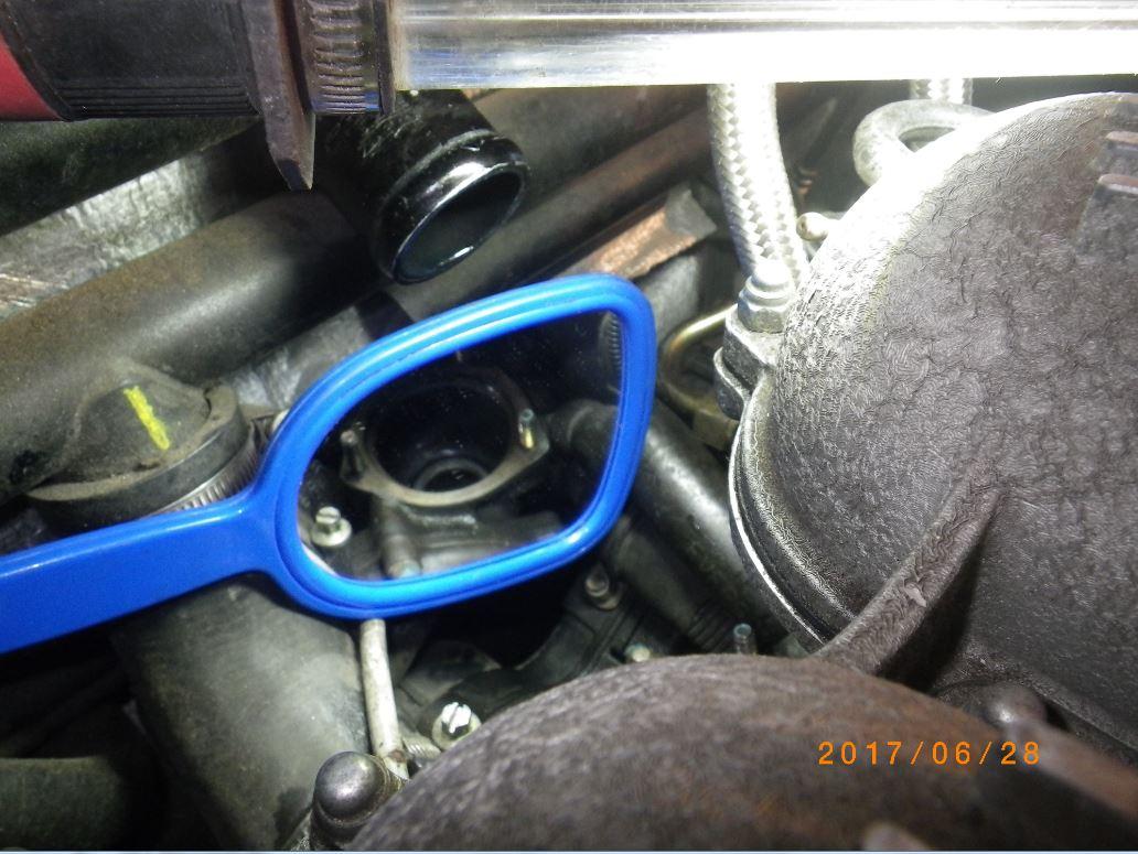

Hatte den Bereich gestern über einen Spiegel angeschaut. Denke, der Thermostatwechsel geht ohne Abbau weiterer Teile. Meine Hände sind etwas kleiner als die von Edd China und dünner als die von Mike Brewer.

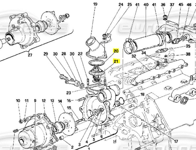

Die Dichtung ist ein separates Teil bei Eurospares:
Evtl. ist das eine Rechteck-Dichtung mit Innenaussparung, die direkt außen auf den Thermostat kommt und gleichzeitig das Gehäuse dichtet. Eine zweite Dichtung wird das wohl nicht sein ?
Auf der anderen Seite werden solche Rechteck-Dichtung gern mitgeliefert.
Evtl. ist es ein Behr B.296.82  oder einfach der Fiat 4220309.

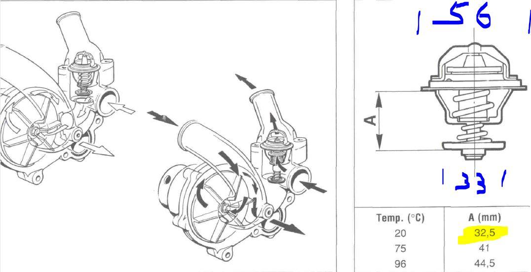

hier eine Angabe aus dem Handbuch:
Die 56 ergeben sich aus dem Behr B.296.82 und die 33 sind rausgemessen (über das Verhältnis zu den 56)

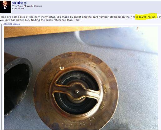

Und "ernie" aus ferrarichat.com:
Was die "7C" sind, weiß ich nicht, aber ohne das ist es der oben erwähnte Behr B.296.82 mit 82°C.

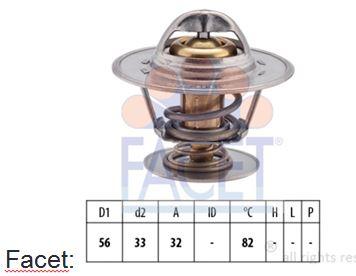

So habe ich mal den hier gestern mitbestellt Facet 7.8225S:
Evtl. kommt der ohne Dichtung, mal sehen.
Das ist zwar auch eine cross reference zum Fiat 4220309, aber hier ist das Maß A nicht so groß, was schädlich wäre für den Kurzschlussweg. Andere cross reference Teile haben da bis zu 38 mm.
Das mal nur zur Info. Ob der reinkommt, weiß ich noch gar nicht.

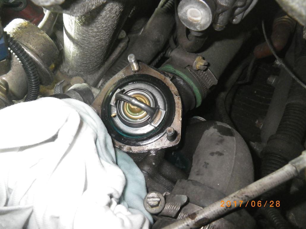

Thermostat ist raus. Bilder später.
Paul

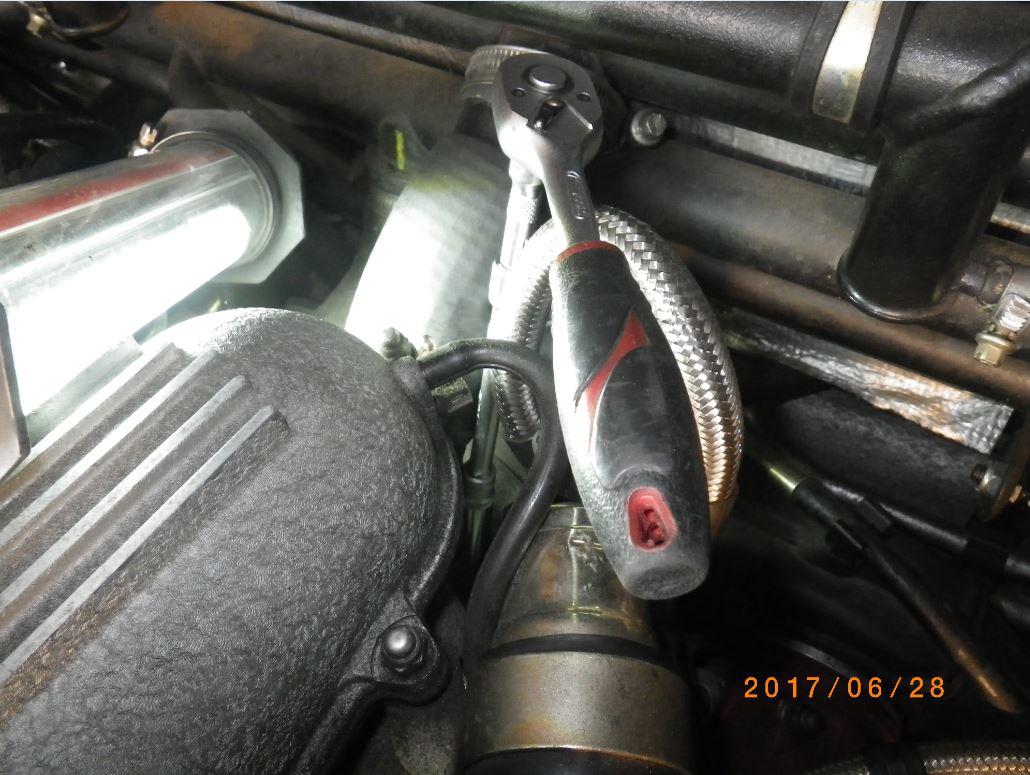

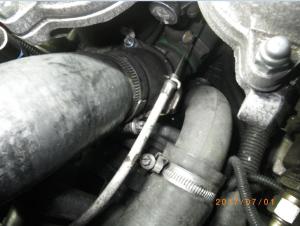

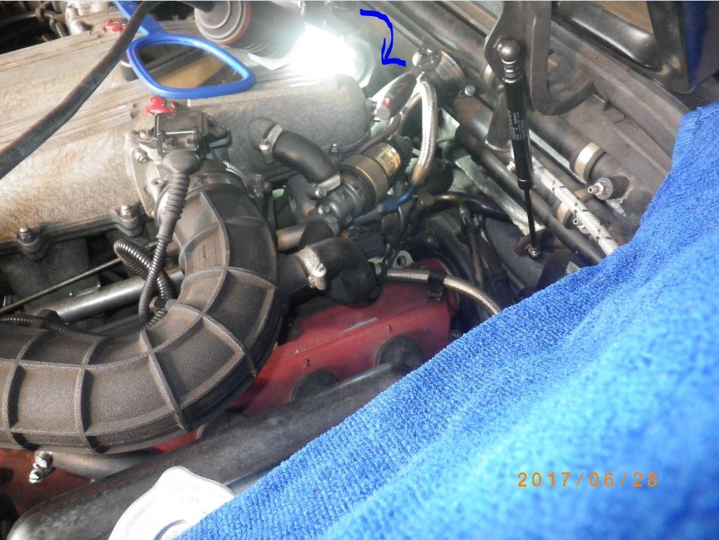

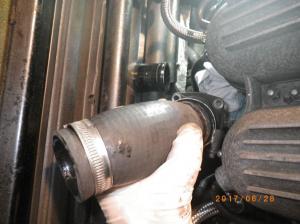

hier der Ausbau.
Hier hinten drin ist er:

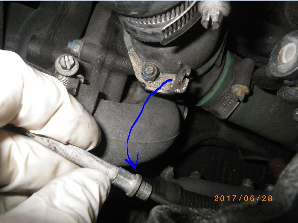

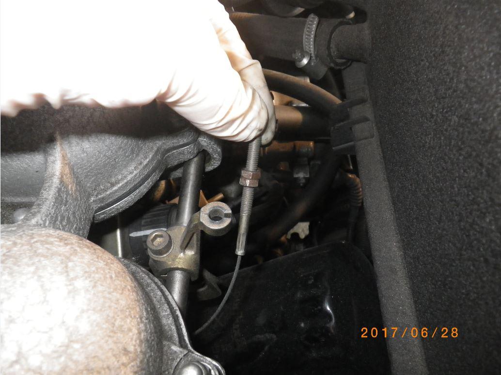

Zunächst Gaszug beidseitig ausgehängt:
348_Thermostat5.thumb.JPG.7a17a3dd52c0bd218c6a75be11d8c551.JPG348_Thermostat6.thumb.JPG.28e681508750ef0ba05efe5ebb6c276f.JPG
An 2 Muttern kommt man gut dran. Die 3. ist problematisch. Alles über Spiegel gearbeitet:
Den Schlauch beidseitig gelöst alles zusammengeschoben und dann gemeinsam mit dem Thermostatgehäuse rausgenommen:

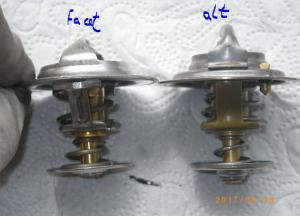

der vorhandene Facet würde passen. Die Maße wurden vorher etwas kurios ermittelt siehe oben, aber alle Maße genau wie beim Ausgebauten.
Und wenn eine Dichtung dabei gewesen wäre, hätte ich den jetzt wohl auch eingebaut. Da die Maße vor allem des kleinen Tellers nicht so genau sein müssen (war bei einem anderen Auto so), ergeben sich nun noch andere Möglichkeiten wie Wahler und Hella, was mir bei Thermostaten lieber wäre.
Evtl. bestelle ich kurzfristig noch einen anderen. Dann gehts mit Bildern weiter.

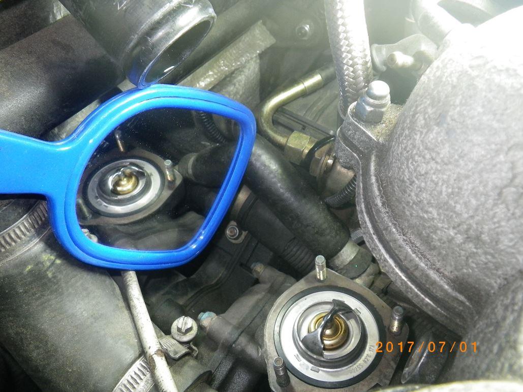

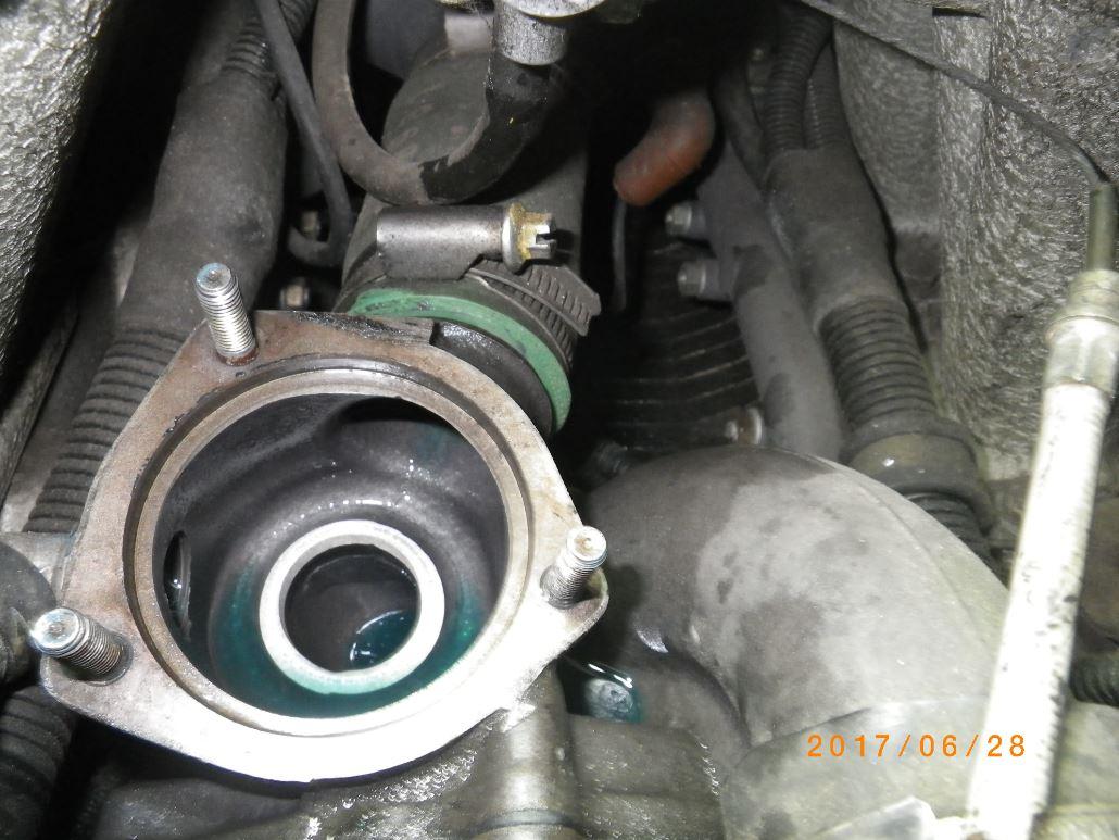

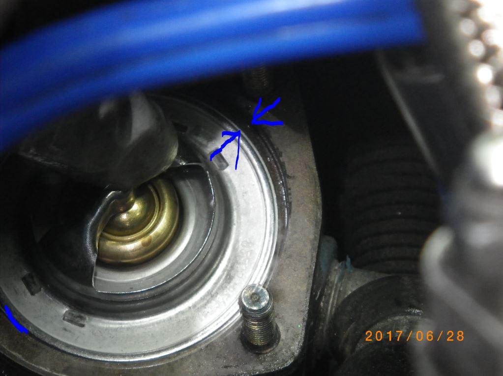

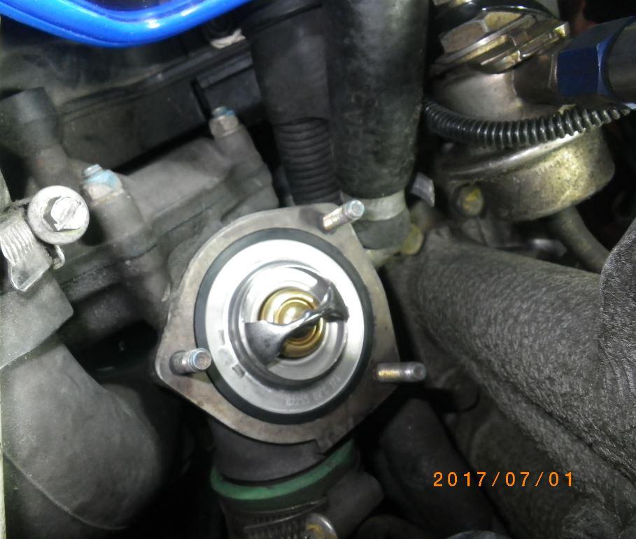

weitere Bilder
Das Kühlwasser wurde über die Ablassschraube am linken Kühler abgelassen. Dennoch hier abgesaugt, damit die Kurzschlussdichtfläche für den inneren Kreislauf gemessen werden kann:
348_Thermostat11.thumb.JPG.8ec8fb9c33aa57a74326ac220b7241b8.JPG348_Thermostat10.thumb.JPG.c3614f4430fa488de9dfa63b9b3c5518.JPG
Keine zweite Dichtung. Das ist nun auch geklärt.

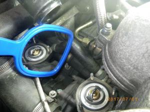

wie gut ist der 348 denn zu entlüften ? lustigerweise zeigt das eine bild noch einen thermostat mit entlüfterbobbel, wobei ich aber bei der waagerechten montage des thermostaten eher kein problem sehe da die luft aus dem system zu bekommen, weil du im prinzip von zwei seiten befüllen kannst....
595418f3454d1_348_ThermostatmitEntlftung2.thumb.jpg.bb45f3fd65b7de1c4b579badbf0575b4.jpg
vor 48 Minuten schrieb planktom:
Das ist nichtmal ein ordentlicher Bobbel. Morgen zeige ich mal Bilder. Und ja die Entlüftung ist hier eher untergeordnet. Die Bilder werden dir gefallen.
Allgemein ist der 348 einfach zu entlüften. Man kann da fast nix falsch machen.

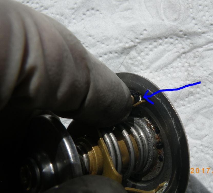

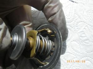

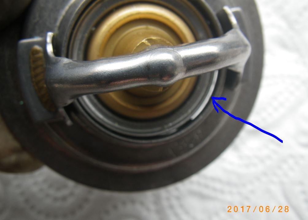

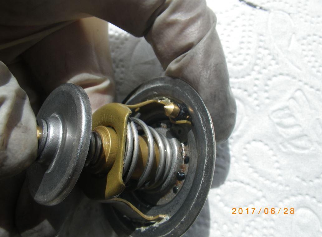

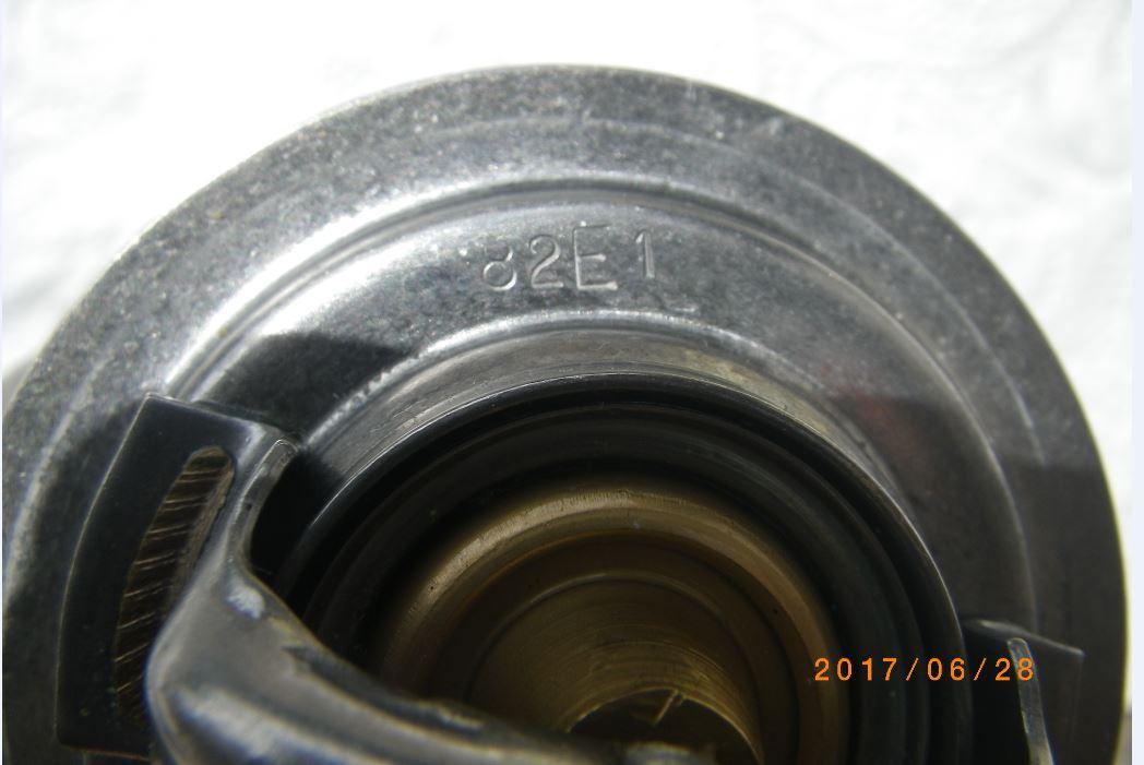

der bisherige Thermostat auch 82°C, sonst aber keine brauchbaren Angaben drauf:
Die Entlüftung ist gummiunterstützt dichtend und nicht als Kugel. Das Gebilde hakt und geht überhaupt nicht mehr zu.
Entspricht ca. einer Dauerbohrung von 3 mm:
348_Thermostat15.thumb.JPG.14499b99e1f5c3158e220e722a99a3c9.JPG348_Thermostat14.thumb.JPG.0a1d5d73fa5e34964a9d11d04508b75d.JPG
Der große Teller war wohl auch mit gummierter Dichtung, die aber nicht mehr da ist. So ergibt sich über den schmalen umlaufenden Spalt ein ordentlicher Dauerdurchgang. Geschätzt wie eine Bohrung von über 10 mm.
Das könnte die Beobachtung mit dem langsamen Erwärmen begründen.
Dieser kommt also nicht zurück. Insgesamt würde aber der auch nicht in neu reinkommen.

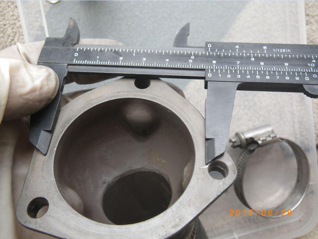

noch einige Bilder zur Unterhaltung.

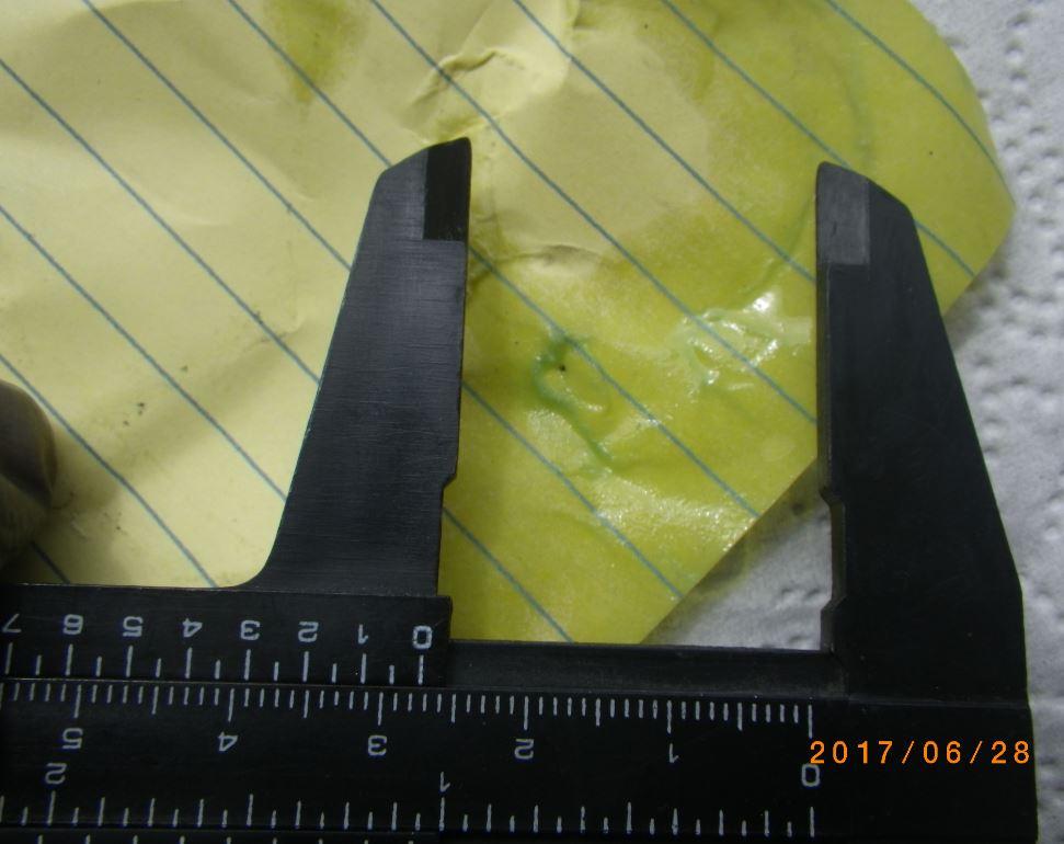

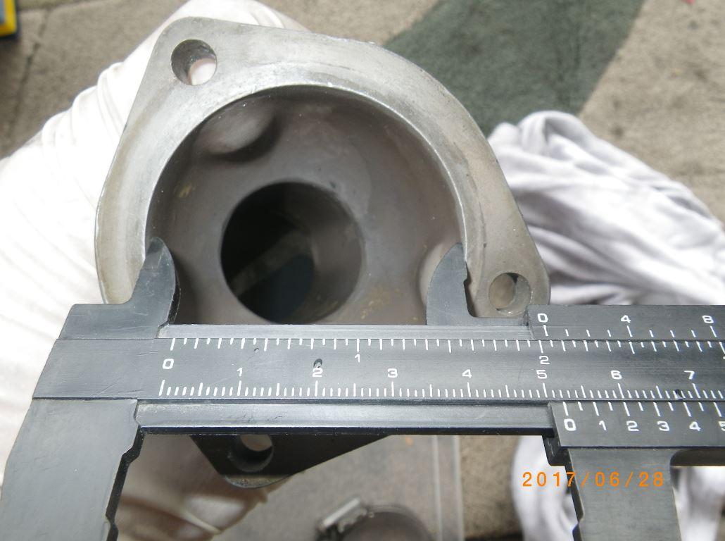

Das sind weitere Randbedingungen für einen passenden Thermostat und Dichtung:
348_Thermostat22.thumb.JPG.07e38ceee168b25e0a5ba6fda06559a6.JPG348_Thermostat23.thumb.JPG.997e88380145819827e6b98c8855ec3c.JPG

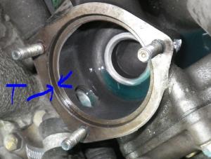

Nuttiefe:
348_Thermostat18.thumb.JPG.6cae8ff116b8491c21ba9cfc5b817b62.JPG348_Thermostat20.thumb.JPG.aa233b230d5446dbdce86bc5b02f2ed9.JPG
Das ist die abgedrückte untere Auflagefläche:
Also mit Toleranzen und Achsschrägstellung ist ab ca. 30mm als Abriegelung des kleinen Kreislaufs ok.
Mit der Hand auf eine Seite gedrückt:
Also normale Dichtung Rechteck mit Innenschlitz.

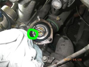

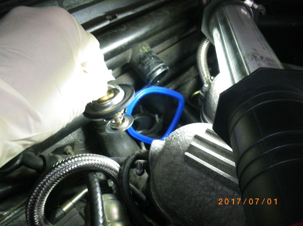

habe den Facet nun heute doch eingebaut. Keine Entlüftungsbohrung rein.
Hier ein paar Bilder:
348_Thermostat27.thumb.JPG.6b0c8f272680e339100cda47cc2acc09.JPG348_Thermostat24.thumb.JPG.3dc6e07ea359190225bf14fe782506cb.JPG
Und Gaszug hier und hinten wieder rein:
Dann laufen lassen. Da noch zu entlüften war, kann ich noch keine richtigen Aussagen machen. Jetzt beim ersten Mal blieben die Rohre zu den Kühlern bis zum Öffnen des Thermostats kalt. Das wäre dann ein positiver Unterschied zu vorher. Da melde ich mich nochmals.
