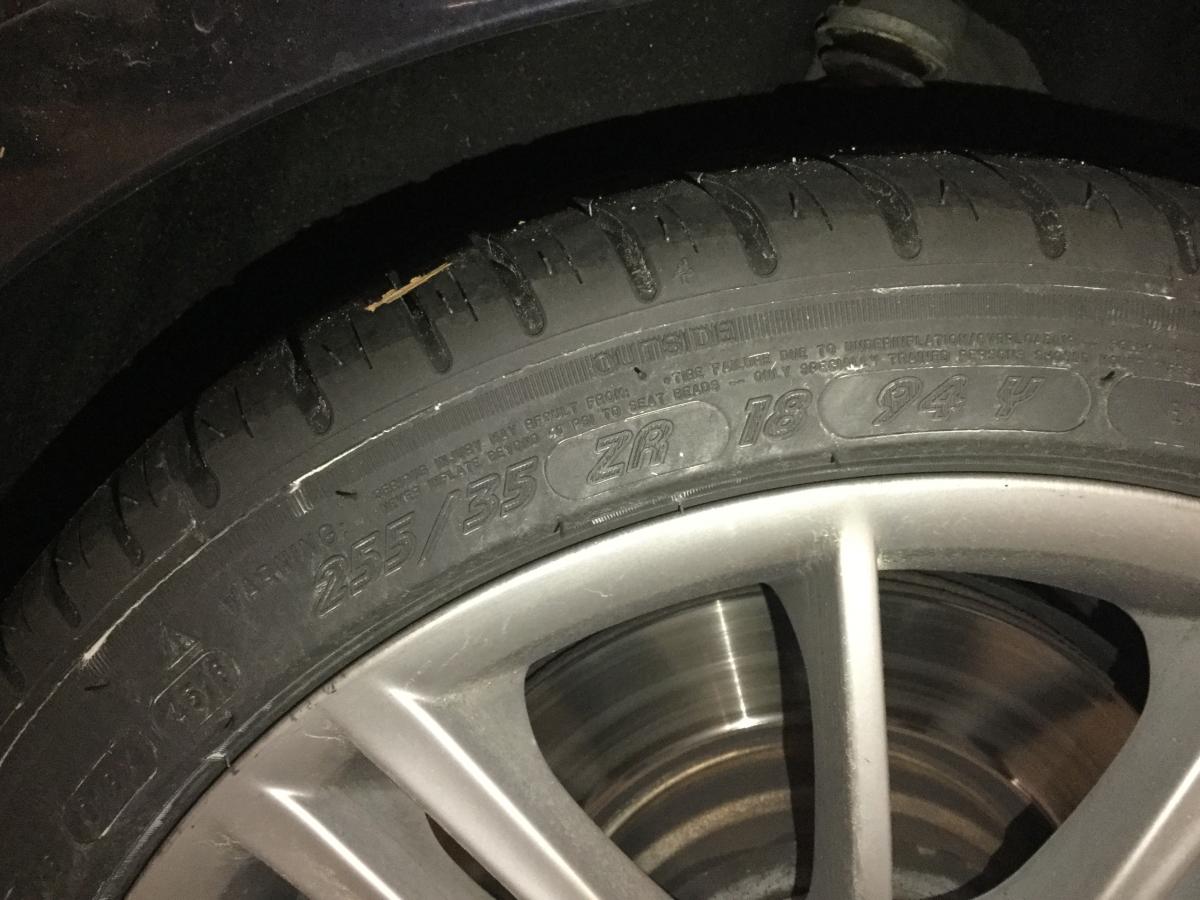

So, mal nachgesehen.
An den km wird es nicht liegen, ich bin etwa 500km seit dem gefahren.
Alt sind die neuen auch nicht. Sieht man zwar schlecht auf dem Foto, ist aber 45/16.
Das Einzige was fehlt ist der BMW Stern.
Die vorderen Pneu haben den Stern.

Kai, vorne mit und hinten ohne BMW Stern kann, muss aber nicht eine andere Spezifikation bedeuten. Es ist aber auch noch ein anderer Punkt: die Stern-Reifen bekommen - zumindest in Deutschland -  eine 36 Monate Reifengarantie von BMW mit 100/75/50% Kostenersatz im 1.,2.,3. Jahr. Die hängt nicht daran daß der BMW-Händler sie einem verkauft, es muss auch der Stern-Reifen sein.
P.S.: Schau mal wieviel Profiltiefe die neuen Reifen haben, würde mich wundern wenn das bei Michelin PS mehr als 8mm wären. Wenn es deutlich mehr ist, könnte das wirklich ein Problem sein, das ginge dann je nach Reifengrößen langsam in den Bereich >1,5%.

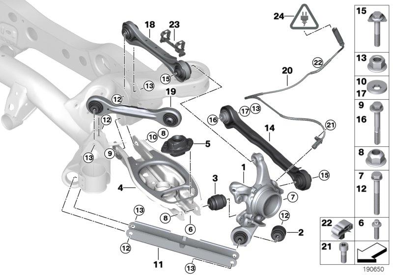

Sind die ganzen Gummilager noch frisch? Grad die Hinterachse ist ja sehr maßgeblich für das Fahrgefühl. Neue Reifen, dann noch evtl. andere Spezifikation, können hier die Symptome auch beeinflussen.

Das hat direkt nach dem Pneuwechsel angefangen. Ein richtig krasser Unterschied. Nein, die Gummis habe ich noch nicht machen lassen. Jetzt will ich erst mal, dass das Auto wie vorher läuft. Wollte ihn schon 3 mal verkaufen, aber Karin möchte das nicht...

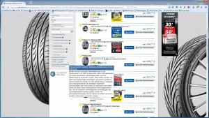

kai, dass die reifen mit stern nur direkt bei bmw montiert werden stimmt so nicht
man kann sehr wohl reifen mit dem bmw * oder codes für mercedes (MO), audi (AO) oder porsche (weiss grade nicht) usw. im fachhandel beziehen
guggs du:
https://www.reifendirekt.de/cgi-bin/rshop.pl?dsco=100&sowigan=So&Breite=245&Quer=35&Felge=19&Speed=&kategorie=1&Marke=&ranzahl=4&search_tool=standard&rsmFahrzeugart=ALL&suchen=Angebote+anzeigen
