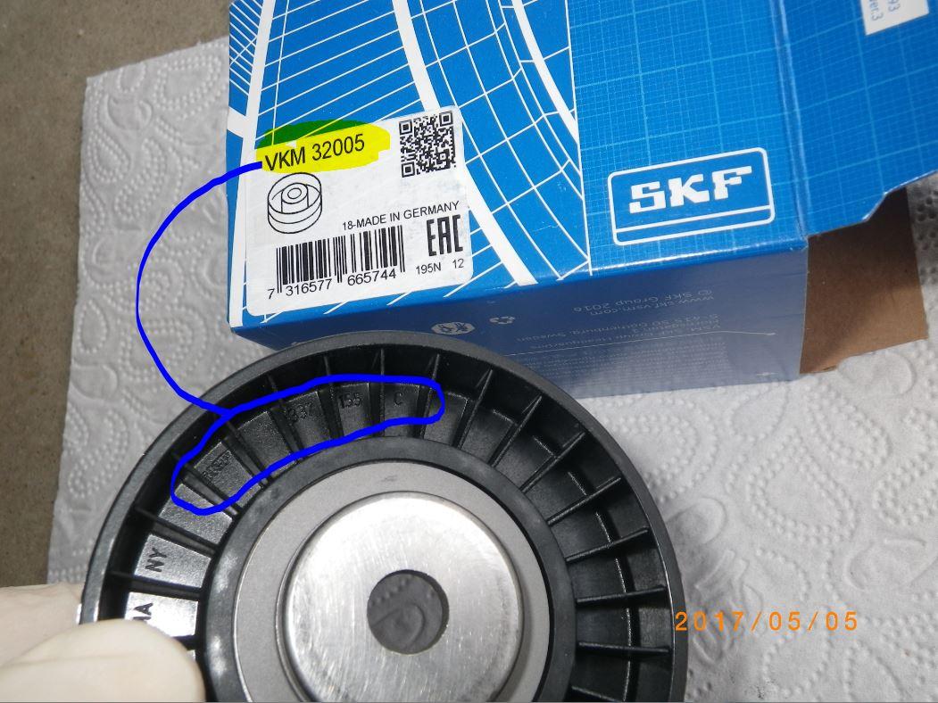

Päckchen da. Es geht gleich los und evtl. nachher Bilder.
hier gleichmal das Hämmerchen. In der Packung ist genau das bisherige Lager. es ist also nicht mal der Nachfolger, sondern nur eine neuere Nummer.
SKF VKM32005 = SKF 337155C
Bei den technischen Daten wird zwar das SKF VKM32005 mit 29 Breite angegeben, aber es hat ebenfalls 28,5.
Das machts nun einfach. Bilder gleich.

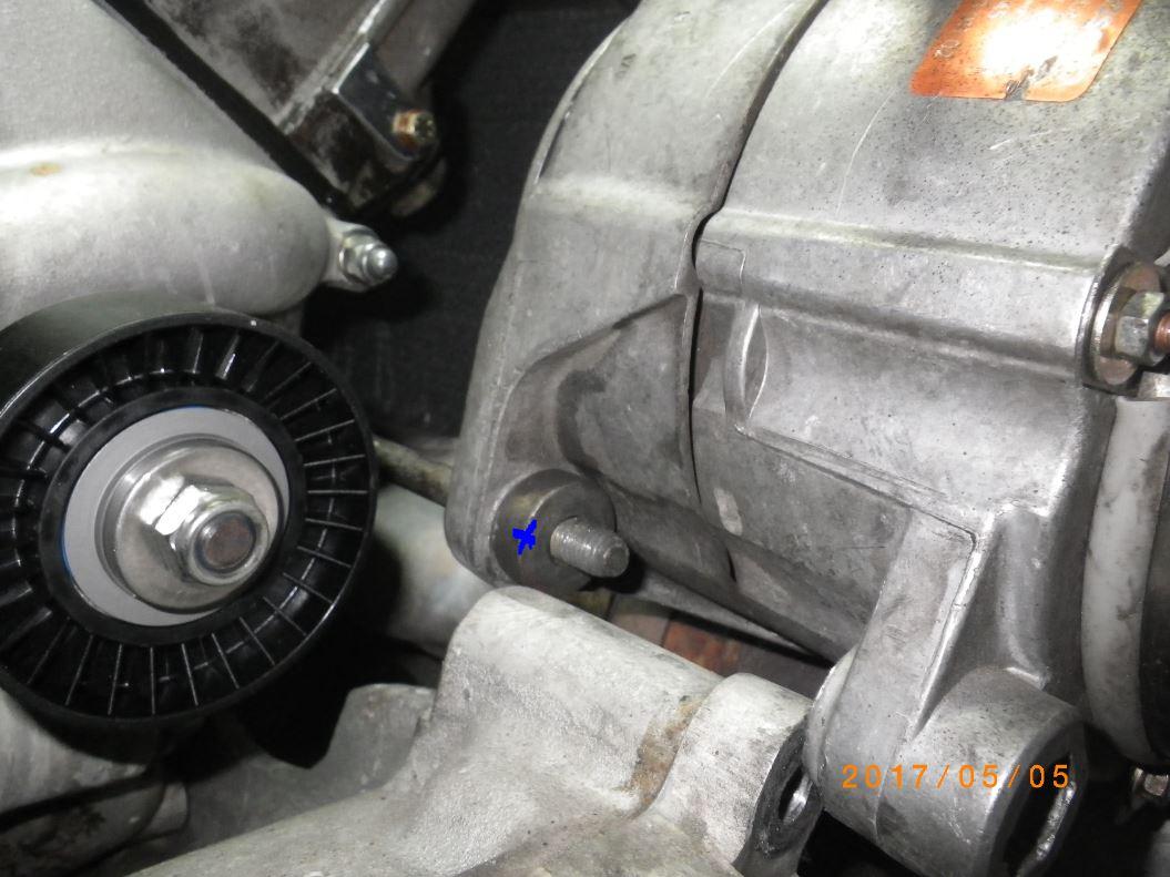

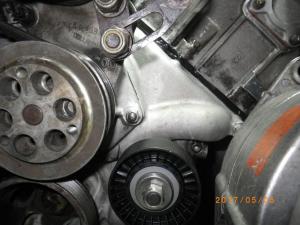

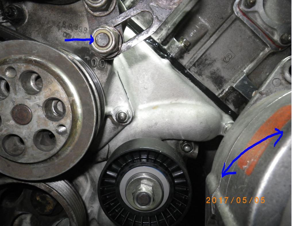

noch ein wenig vom Einbau:
Lam_Generator24.thumb.JPG.c3b7883347e7c6f5c1ba0371349e0dad.JPGLam_Generator25.thumb.JPG.a5f837f6620b97c1a6bccee0da6b71d0.JPG

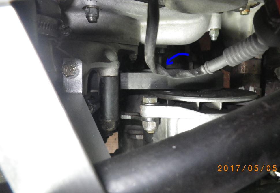

Hatte den Generator ganz auf die Seite gebracht:
Lam_Generator26.thumb.JPG.58f3f80c6fa3b87ce06efae0998d7870.JPGLam_Generator28.thumb.JPG.500d1dbb4114787081997713930a93e0.JPG

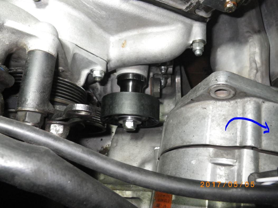

Die untere Generatorschraube geht an der Rolle vorbei:
Lam_Generator29.thumb.JPG.48b838f1b183ed55abffbc05895f8975.JPGLam_Generator27.thumb.JPG.e26c1280b7cf15bd85ded727ba24b865.JPG

vor 2 Stunden schrieb paul01:
Jein.:P
Ist zwar schon lange her, dass ich Kugellager verschoben habe, aber ich bin mir ziemlich sicher, dass das C bei SKF "erhöhte" Lagerluft bedeutet.
Wird benötigt wenn Lager heiss werden und sich die Kugeln so ausdehnen, dass sie Innen und Aussenschale miteinander festklemmen.
Sollten aber C Lager nicht heiss werden, oder nicht genügend, verschleissen sie schneller.
Wenn also der Autohersteller ein anderes Lager einsetzt, hat er aus Erfahrungswerten gelernt.:lol:
vor 8 Stunden schrieb kkswiss:
Evtl. gehört das C hier direkt zur alten Nummer. Die Lagerluft wäre normalerweise C und eine Zahl oder Buchstabe, also C1...CN.
Hier sehe ich das auch wieder so: Hielt viele Jahre gut und dann darf es gern wieder so eins sein.

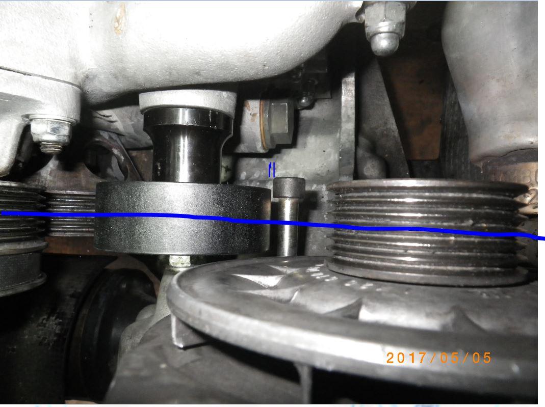

dann also gestern erster kurzer Lauf. Dann aber den Riemen ein wenig entspannt. Das geht auch nachträglich, ohne was abzubauen:
Dann gefahren und alles ok. Da das alte Lager nicht mehr 100% gut war, ist das nun ein gutes Gefühl.

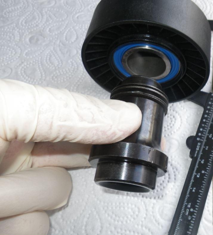

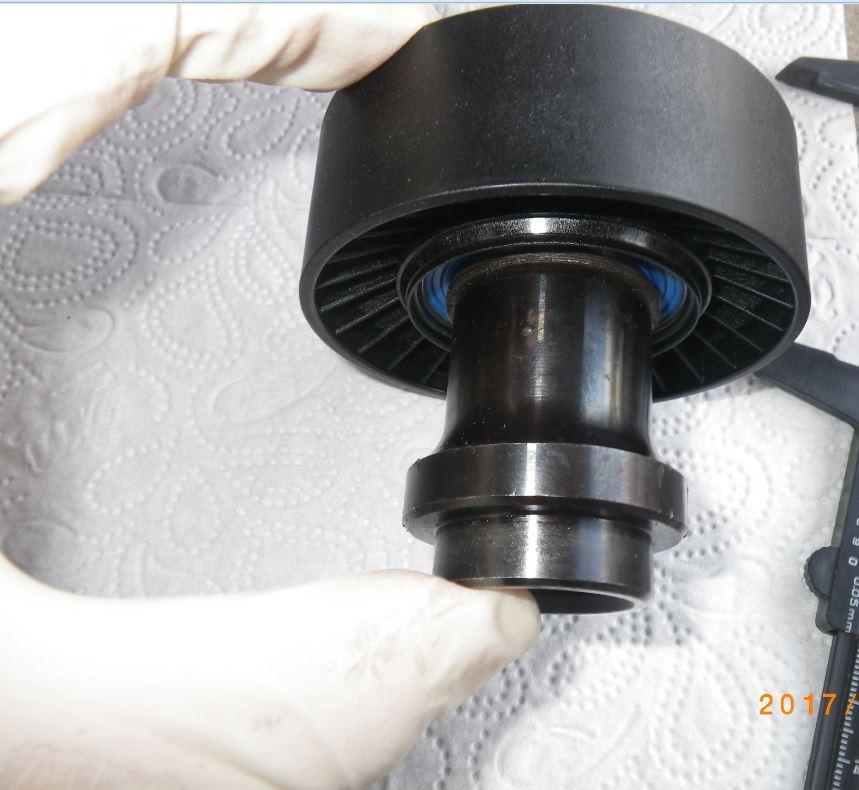

final muss die zuvor ausgebaute Rolle doch wenigstens noch zerlegt und dies dann auch bildlich mit schadensdiagnose hier aufbereitet werden !
...oder wenigstens ein adäquates Plätzchen dafür gesucht werden...wobei auch hier gerne bilder gesehen werden wie z.b.
Es war nur noch eine Kugel im Lager. Evtl. ist das zuwenig für einen ruhigen Lauf.

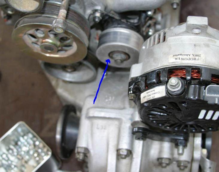

Habe nun folgendes Bild gefunden (Quelle "madlyhs" in http://www.lamborghini-talk.com). Evtl. ist das die Rolle, die bei einigen Diablo verwendet wurde. Diese ist aus Metall und das erklärt eher den Einsatz eines Sicherungsrings, der bei meinem nicht (mehr) verwendet wurde:
