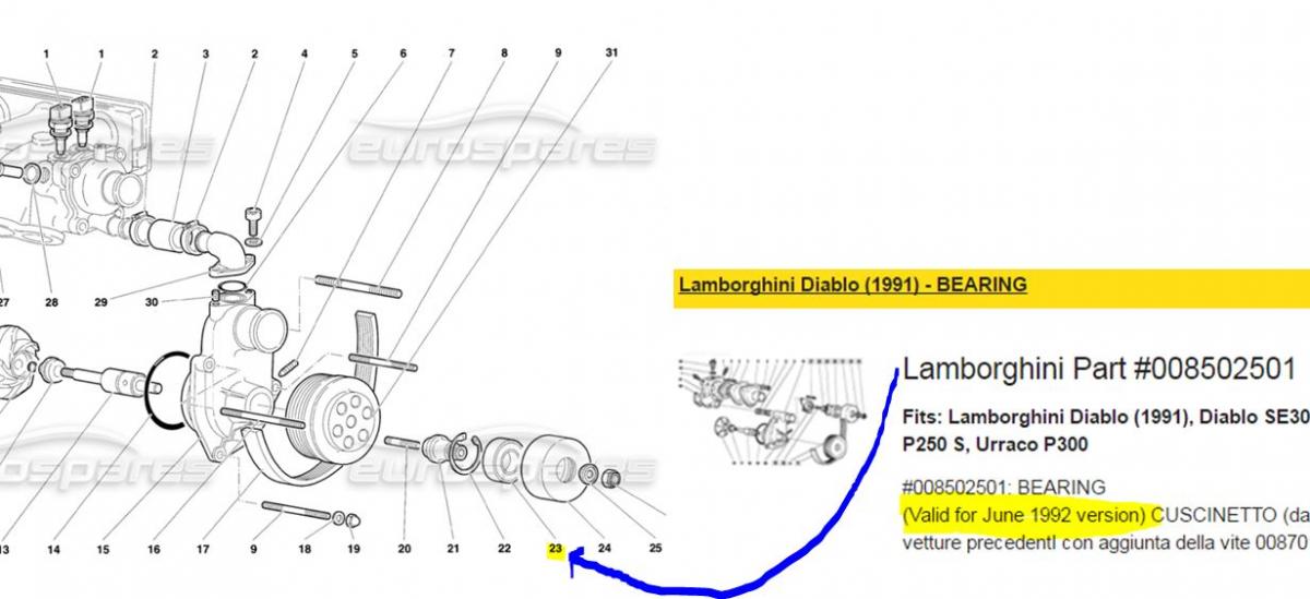

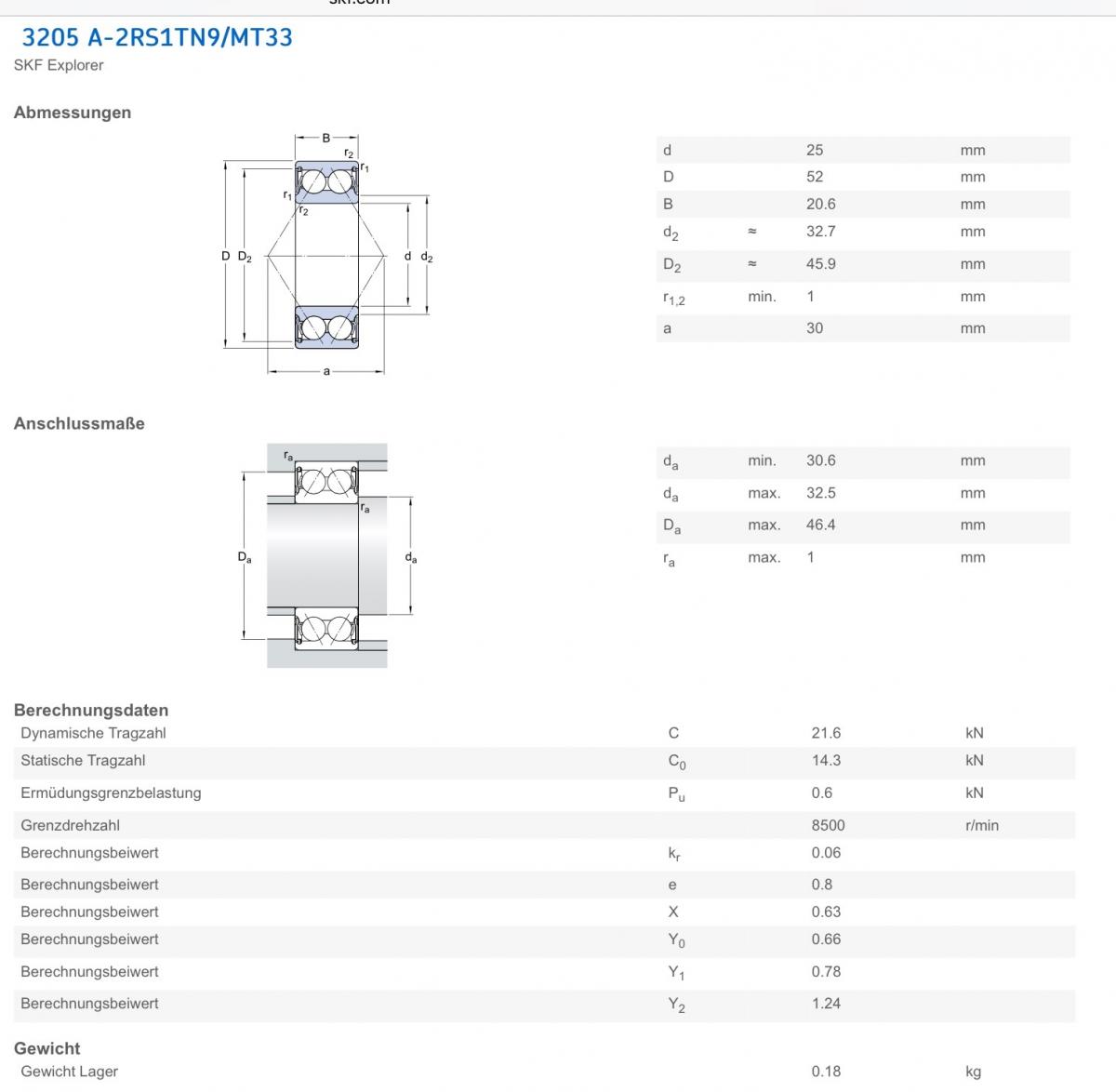

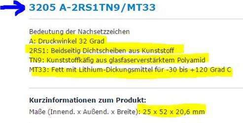

kennt jemand das Lager in der Umlenkrolle für den Generator/Wasserpumpenriemen ? Ist es das hier von SKF, das überall verfügbar ist:

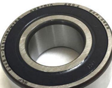

Habe ein Bild aus Bullstuff, kann aber nicht alles lesen. Die Maße passen auch zusammen:

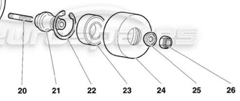

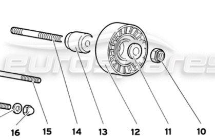

Und diese Angaben von Eurospares:

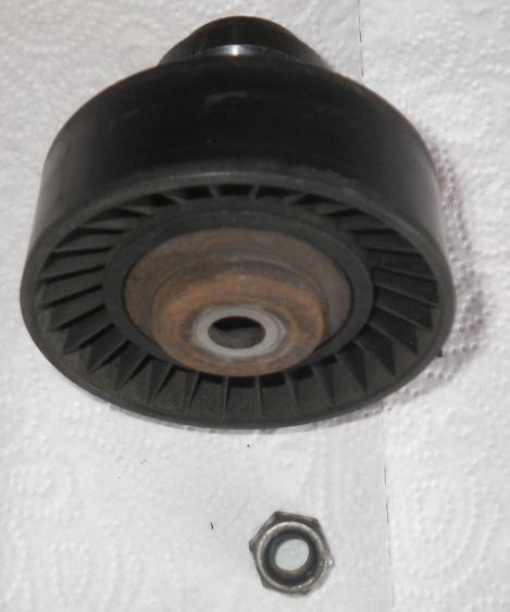

Hatte die Rolle zwar gelöst, konnte sie aber nicht komplett rausnehmen, da weitere Teile zu demontieren gewesen wären und es eigentlich um etwas anderes ging. So konnte ich auch nicht von hinten etwas sehen.
Das Lager ist evtl. nicht defekt, macht keine Geräusche. Rein gefühlt rutscht es mehr als dass es abrollt. Zumindest ist es kein sattes Abrollen.

Die Lagerbezeichnung ist eine SKF, oder auch FAG Nummer.
Zwei Punkte sind mir aber zum Einsatzzweck nicht schlüssig.
1. Der Punkt ist grenzwertig, aber wo sitzt das Lager? Wieviel Umdrehungen macht es? Sitzt es auf der Kurbelwelle?
Hohe Umdrehungen verträgt es nicht. Im SKF Blatt steht max. 8500! Wasserpumpe und Generator mit Antieb über Riemen dreht sicher höher.
2. Vermisse ich mindestens die c3 Bezeichnung, oder gar c4.
Wird es dort nicht warm, wo das Lager sitzt?
Die c Werte geben die Lagerluft an. Je höher der c Wert, um so mehr Lagerluft hat das Lager.
Metall (Kugellager) dehnen sich bei Hitze aus. Auch die Kugeln, und wenn es eng wird, rutschen die, und wenn es richtg heiss wird klemmen sie.
Wenn sie mal längere Zeit gerutscht haben, ist das wie ein Bremsplatten.
Das Lager (Kugeln) rutscht, dreht aber nicht mehr.
Ist wie ein selbstgemachtes C Lager...
Damit ein Kugellager funktioniert müssen die Kugel frei drehen können. Deshalb auch der Käfig. Sonst würden alle Kugeln sich zusammenrotten.

hatte aus dem Bullstuff-Bild gelesen, was ging. Dann kam google und sagte mir den Rest. Die Bezeichnung oben ist also nicht sicher, aber wahrscheinlich. Ja es ist SKF auf dem Bild.

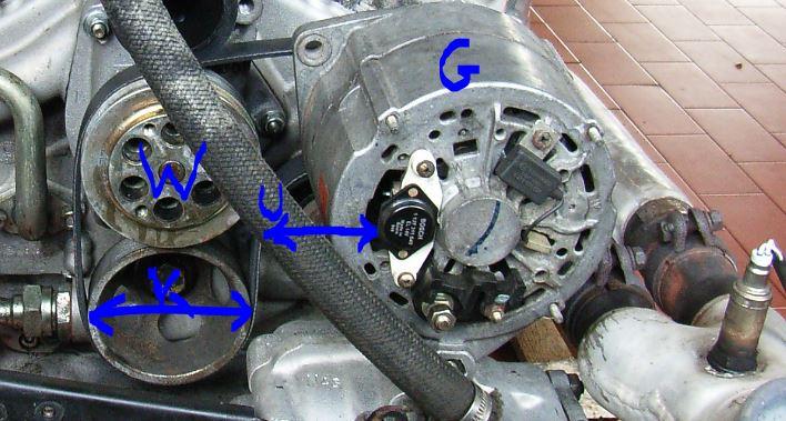

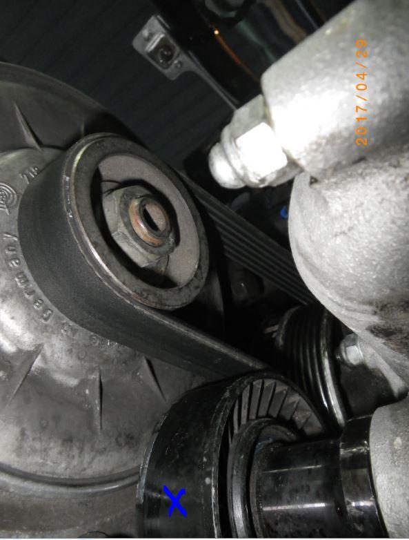

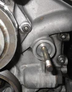

Umlenkrolle auf der Kurbelwelle ? Gibts das auch ? Nein, hier sitzt es daneben, die Kurbelwelle treibt an. Ich suche mal ein Bild.
Für die Umdrehungen kann ich auch über ein Bild was abschätzen. Das geht eigentlich über das Durchmesserverhältnis der Kurbelwellenscheibe zur Umlenkrolle. Dann mal max. Kurbelwellendrehzahl.
erstmal die Abschätzung der Drehzahl  Das Verhältnis Durchmesser Kurbelwelle K zu Umlenkrolle U ist geschätzt mindestens 4/3. Malgenommen mit 7000 U/min gibt es über 9300 U/min für die max. Drehzahl der Umlenkrolle. Also über 8500. Von daher guter Punkt von kkswiss.

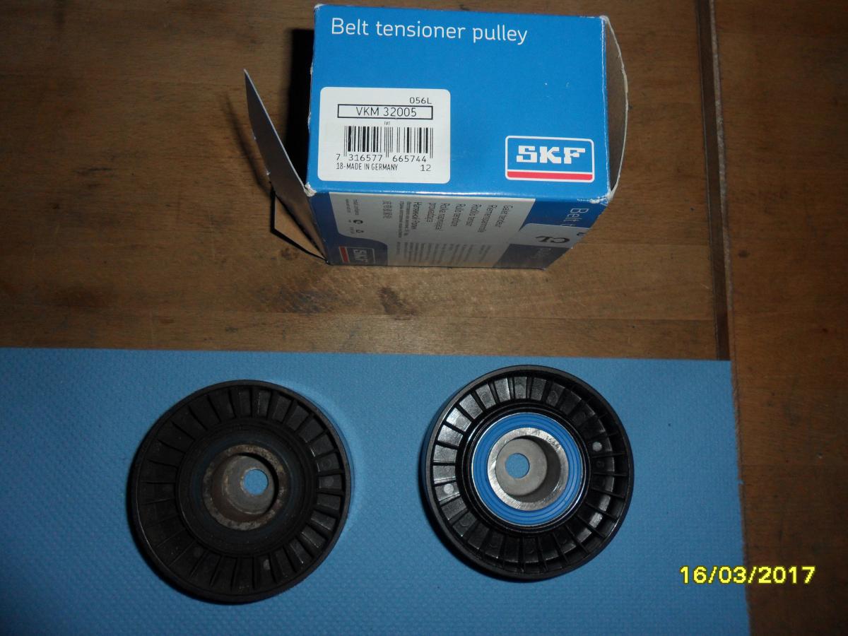

Hi Paul,
Ich bin derzeit dabei mein gesamtes Heck beim SV zu restaurieren. Somit kann ich dir ggfs helfen.
Die Umlenkrolle habe ich erst vor einigen Monaten neu gekauft. Ob sie baugleich mit deiner ist, kann ich nicht beantworten.
Sind ja doch mindestens 6 Modelljahre zwischen unseren Autos.

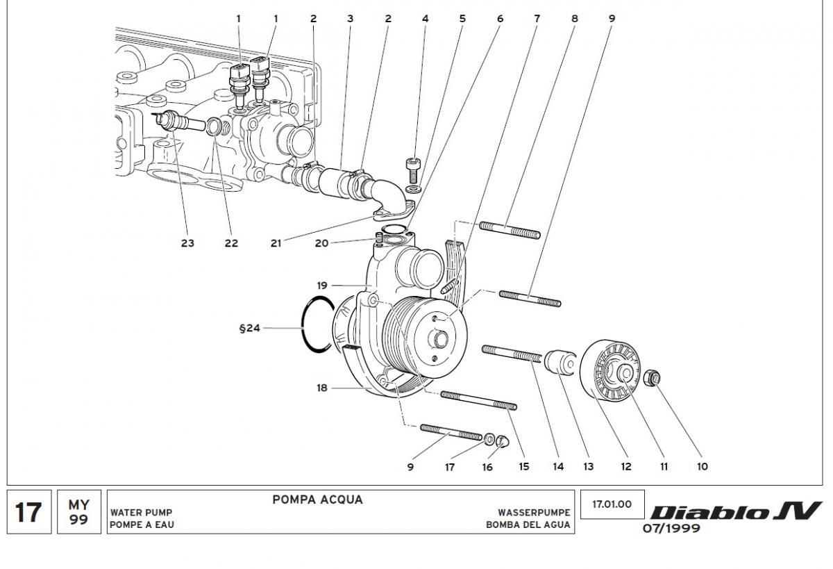

Nummer 11 im Parts manual

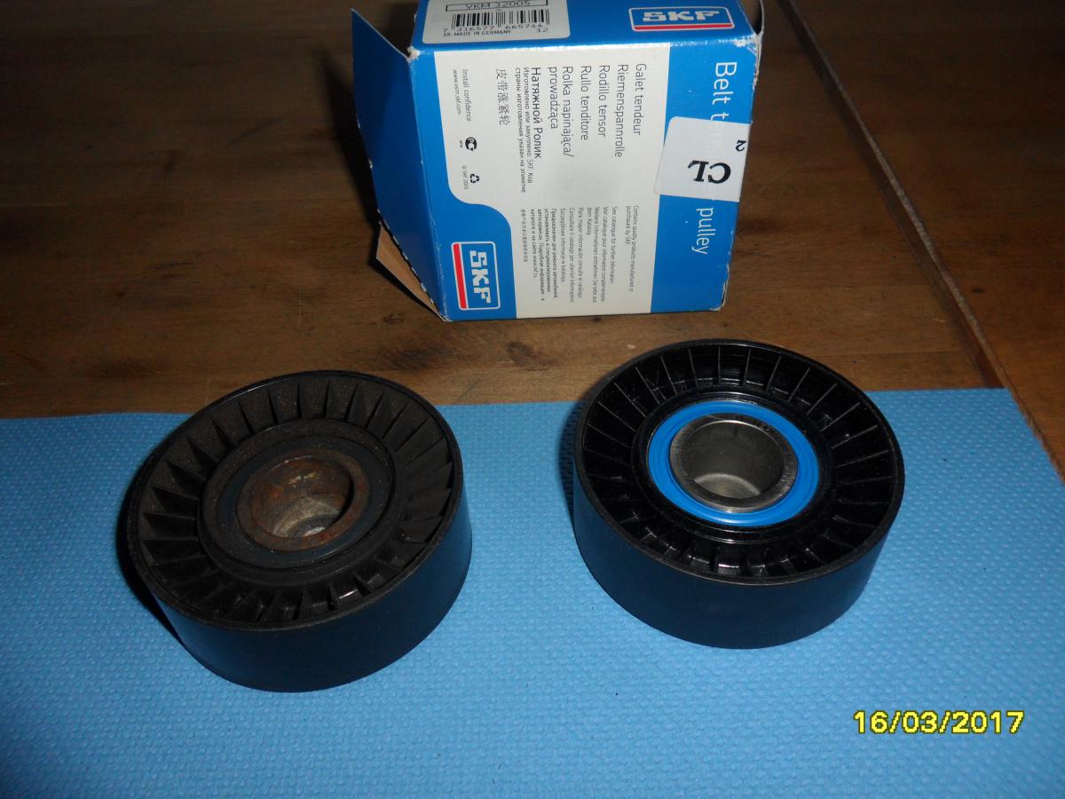

Anbei noch die Fotos zwischen alt und neu mit der Teilenummer SKF VKM32005.
Evtl macht es ja sogar Sinn, auf das neuere Lager umzurüsten, falls es doch anders ist?!

Auf dem Lager steht eine Teilenummer, welche aber nicht mehr aktuell oder gültig war. Bin dann zu meinem Autoteilehandel nebenan gelaufen. Er war so lieb mir die Nummer umzuschlüsseln. Bestellt habe ich es dann über ebay. Mein Teilemann hat es nur noch von einem anderen Hersteller liefern können, ich wollte aber den Originalhersteller SKF mit dem blauen Abdichtring haben.
Wenn du die Teilenummer googelst, bekommst du auch Maße heraus, evtl kannst du damit den Außendurchmesser deiner und meiner Umlenkrolle vergleichen. Dann kannst du ja abwägen, ob es funktioniert oder nicht. Einfacher wäre sicherlich meine Lösung, kann mir aber nicht vorstellen, dass dein Lager so teuer ist. Wenn du es ausbaust, findest du ggfs. auch eine Nummer. Über den Teilehändler wird es bestimmt auch im 2 stelligen Eurobereich liegen.

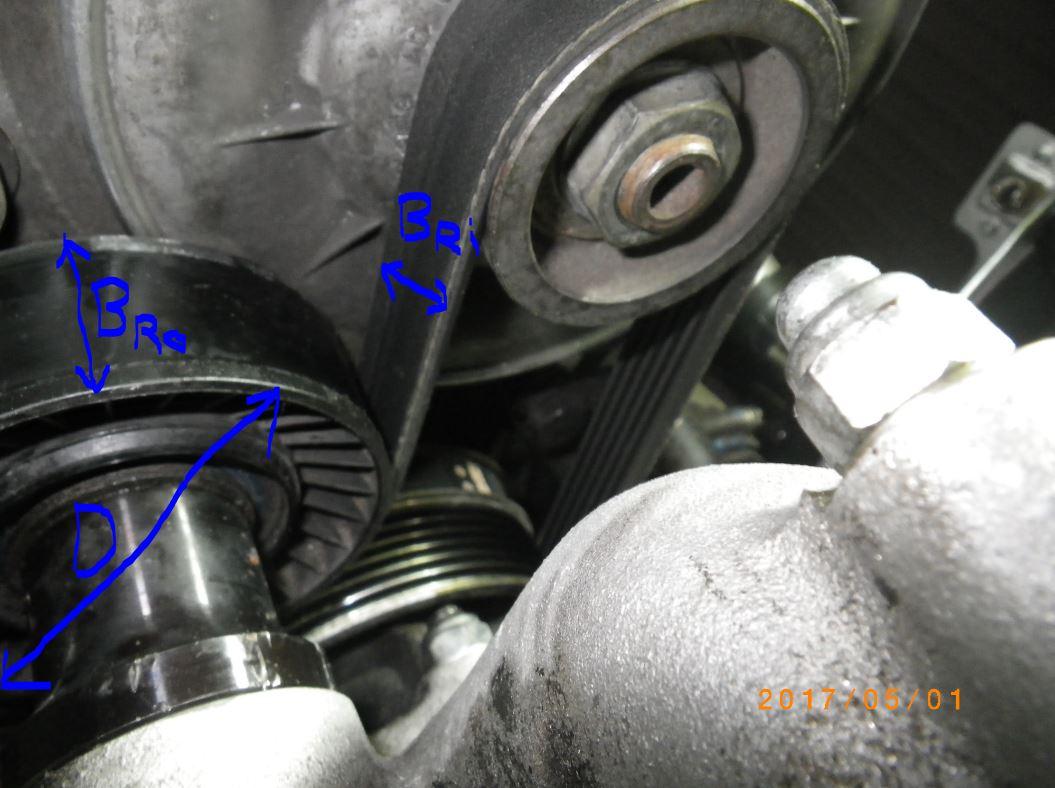

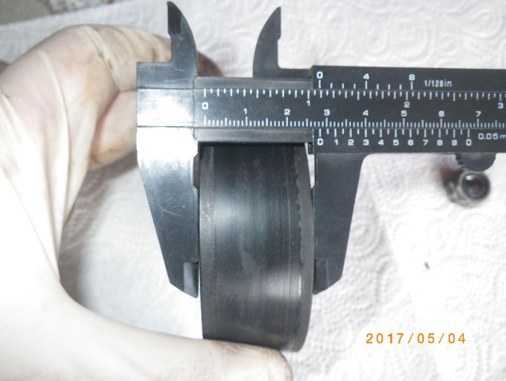

jetzt die Abmessungen:
Der Durchmesser D = 80 ist wie beim SKF VKM32005 (Leo´s SV). Meine Breite BRo = 28 ist zwar kleiner als beim SKF VKM32005 (29), das macht aber nichts. Die Riemenbreite BRi = 20 und damit weit weg von beiden Maßen.
Jetzt muss ich noch den Innendurchmesser vergleichen, meiner ist wahrscheinlich 25. Den vom SKF VKM32005 habe ich noch nicht gefunden.

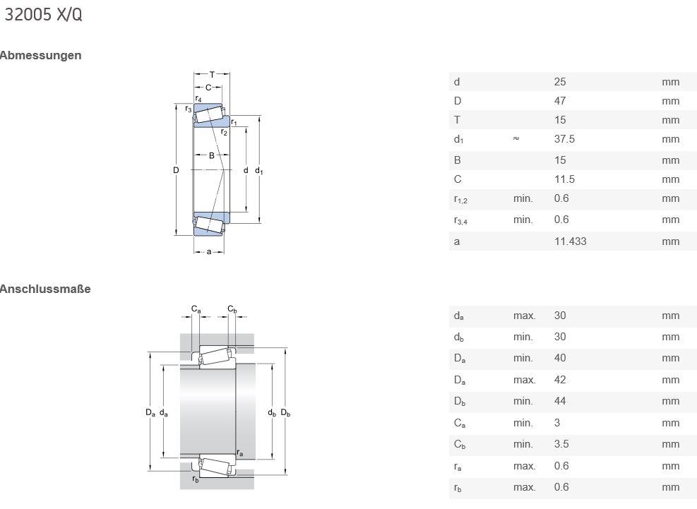

Hier die Abmessungen nur von dem Lager, ohne das Plastik aussen, und der Vergleich mit deinem Lager.

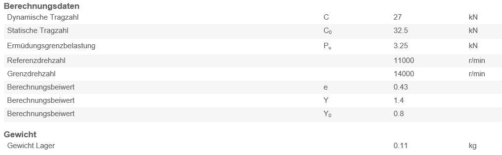

Der erwähnte Innendurchmesser wäre bei beiden 25 und damit ok. Die Grenzdrehzahl, die Maximallast,... wären besser. Die Drehzahl auch über dem Soll wie du viel weiter oben erwähnt hast.
Das neuere ist zwar ein Schmalhans, aber das macht nichts, da es fertig in der Rolle kommt.
Also das sieht gut aus. Was meinst du ?
Paul
@paul01
Oh, du bringst mich gerade auf eine gute Idee!
Ja, ich würde wechseln.
Zumal auch die dynamische Tragzahl deutlich höher ist. Das heisst, der Riemen könnte auch stärker gespannt werden.
Beziehungsweise, das Lager verträgt mehr Belastung.
Das Lager ist klar ein Schritt nach vorne.

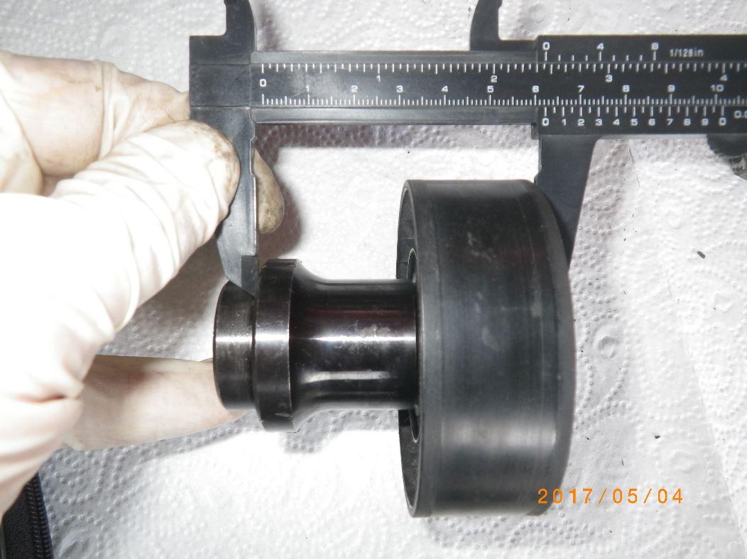

hier mal die unterschiedliche Befestigung von einem 92er und den neueren wie Leo's SV.
Beim 92er ist die Rolle andersrum drin, geht über eine lange Führung und die Mutter steht raus:
Beim SV die eher typische Befestigung über eine kurze Schulter:

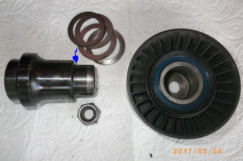

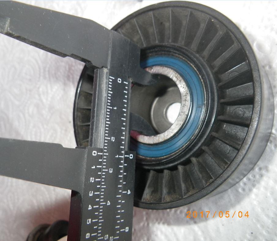

jetzt die Rolle ausgebaut. Es reichte bei mir nicht den Generator wegzukippen. Hatte noch eine Auspuffverbindung gelöst, aber dann statt dem Ausbau einer Lambdasonde doch auch die lange untere Schraube am Generator ganz raus genommen. Dann den Generator weggesetzt.
Lam_Generator18.thumb.JPG.0e5507cca234110a79334ed504be81b4.JPGLam_Generator16.thumb.JPG.124184a9667273e5e4d2aa5885fbe98e.JPG
Innen also tatsächlich auch 25:
lam_gen.thumb.JPG.e19618d2986ec98d59eee238f42af519.JPGLam_Generator15.thumb.JPG.40241154e3b868778327ce7275ec3e35.JPG
Sie sieht aber nicht aus wie auf dem Eurospares-Bild oben für den 92er. Eigentlich sieht die eher aus wie die neue SKF von Leo´s SV, was ja gut ist.

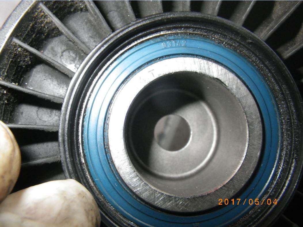

Wer ist der Lagerhersteller?
Bezeichnung?
Das sieht wirklich sehr nach "meinem" Lager aus. Warum interessiert dich der Innendurchmesser, bei mir wird dort nur die Mutter und U-Scheibe befestigt, hat also keine führende Wirkung?. Der Hersteller ist SKF, da auch blaue Dichtlippe. (anderer Hersteller liefert es nur mit schwarzer Lippe)
Blaue Dichtlippe heisst leider nichts. Ich habe weltweit mit Kugellagern von diversen Herstellern gehandelt, da gab es etliche mit blauen Dichtringen.
Aber SKF ist wenigstens gute Qualität.:-))!
vor 44 Minuten schrieb kkswiss:
Bezeichnung?
Nummer kommt gleich mit Bild. Wie auch Leo schreibt, es ist SKF.

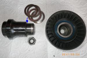

Bei meinem Auto muss anders rum eingebaut werden. Also muss die komplette Aussparung des Rollenlagern über meine Aufnahme. Bei dir wird "normal" eingebaut, damit die Verbindungselemente im Lager verschwinden. Bei manchen Autos käme dann noch eine Kunststoffabdeckung drauf, also draufgeclipst wie bei BMW. Bringe gleich noch erklärende Bilder.
Mir schwant langsam, dass deine alte und meine alte die gleiche ist.

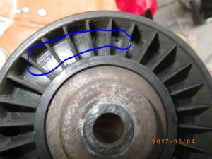

Das ist die alte Rollennummer: SKF 337155C und ich denke, dass die SKF VKM32005 einfach ein Nachfolger ist.

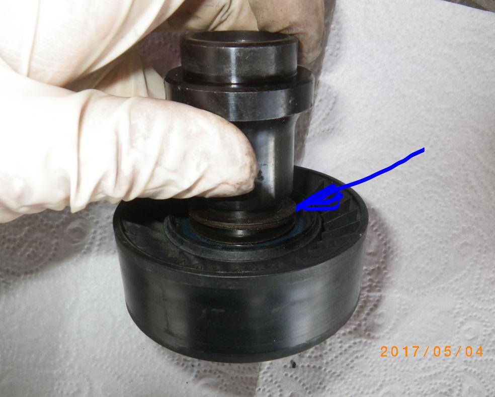

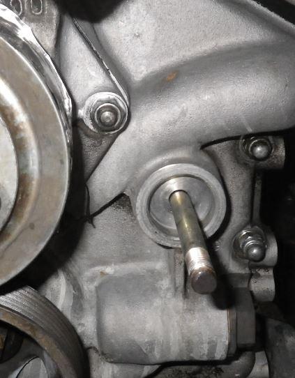

Leo, so rum steckt die Rolle auf dem Dorn bei meinem Auto:
An den blauen Pfeilen sind Distanzscheiben/Passscheiben. Diese könnten noch wichtig werden. Aktuell könnte nur noch bremsen, dass die Rolle nicht weit genug draufgesteckt werden kann. Aber durch teilweise oder ganz Weglassen beim Ausmitteln wird es wohl gehen.

Das ist die Teilenummer, die auch auf meiner alten Umlenkrolle stand. Du bist also auf dem richtigen Dampfer! Ich bin mir sehr sicher, dass deine Rolle sowieso schon mal ausgetauscht worden ist zumal es auch nicht mit dem Parts manual übereinstimmt. So gut sah meine Rolle nämlich nicht aus...und dein Wagen ist einige Jahre älter!
