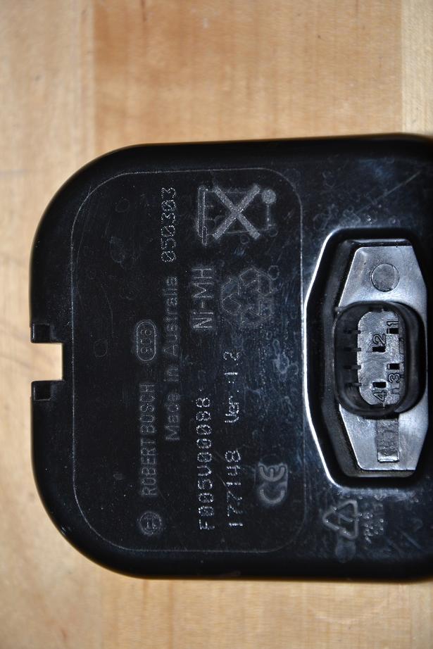

Betrifft Teilenummer 177148, es gab wohl eine frühe und abweichende Variante.

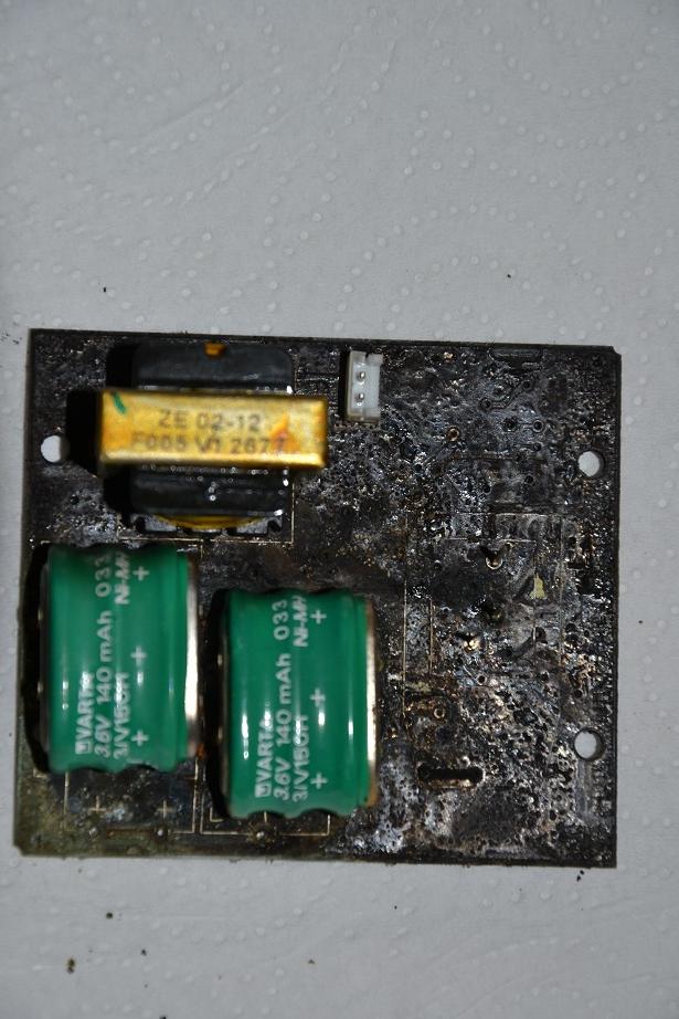

Wenn schon der Scheinwerfer Beifahrerseite raus ist (siehe anderer Thread), bietet es sich an, sich des Sirenenthemas zu widmen. Denn die Sirene sitzt unterhalb des Scheinwerfers. Sie ist bekannt dafür, nur wenige Jahre zu halten, da die darin verbauten Ni-MH Akkus recht schnell den Geist aufgeben und auslaufen. Das Thema ist bekannt und vielfach diskutiert. Die Sirene von Ferrari ist ziemlich teuer, es gab mal eine nahezu baugleiche Sirene von der Corvette, wo nur ein bissl umverdrahtet werden mußte. Beide Teile sind von Bosch. Preisunterschied ca. Faktor 10. Dummerweise hatte ich mir keine auf Lager gelegt, als es die Corvette Sirene noch gab. Hätte aber vermutlich auch keinen Sinn gehabt, weil die Akkus vom langen Herumliegen auch nicht besser werden, eher das Gegenteil. Man hätte eine nahezu kaputte Sirene als "Neuteil" eingebaut, toll.
Die Sirene ist schnell ausgebaut, den elektrischen Verbinder ziehen und die beiden selbstsichernden Muttern vorne/hinten (Fahrtrichtung) nur leicht lösen. Die Sirene läßt sich dann einfach abziehen (Langlöcher), ohne dass die Vierkantkopf-Schrauben, auf welchen die Sirene innerhalb des U-formigen Trägers sitzt, entfernt werden müssen.
Übrigens, die Sirene läßt sich auch ohne Ausbau des Scheinwerfers ausbauen, entgegen weit verbreiteter Behauptungen. Man kommt zwar an die vordere Mutter schlecht ran, es geht aber, wenn man keine Wurstfinger und Unterarme wie Baumstämme hat. OK,einen guten Tastsinn kann man auch gebrauchen.
Dann zuerst die gute Nachricht, der Wagen springt auch an, wenn der elektrische Verbinder abgezogen ist. War zwar zu erwarten (schließlich ist die Sirene schon seit Ewigkeiten hin), aber nicht selbstverständlich.

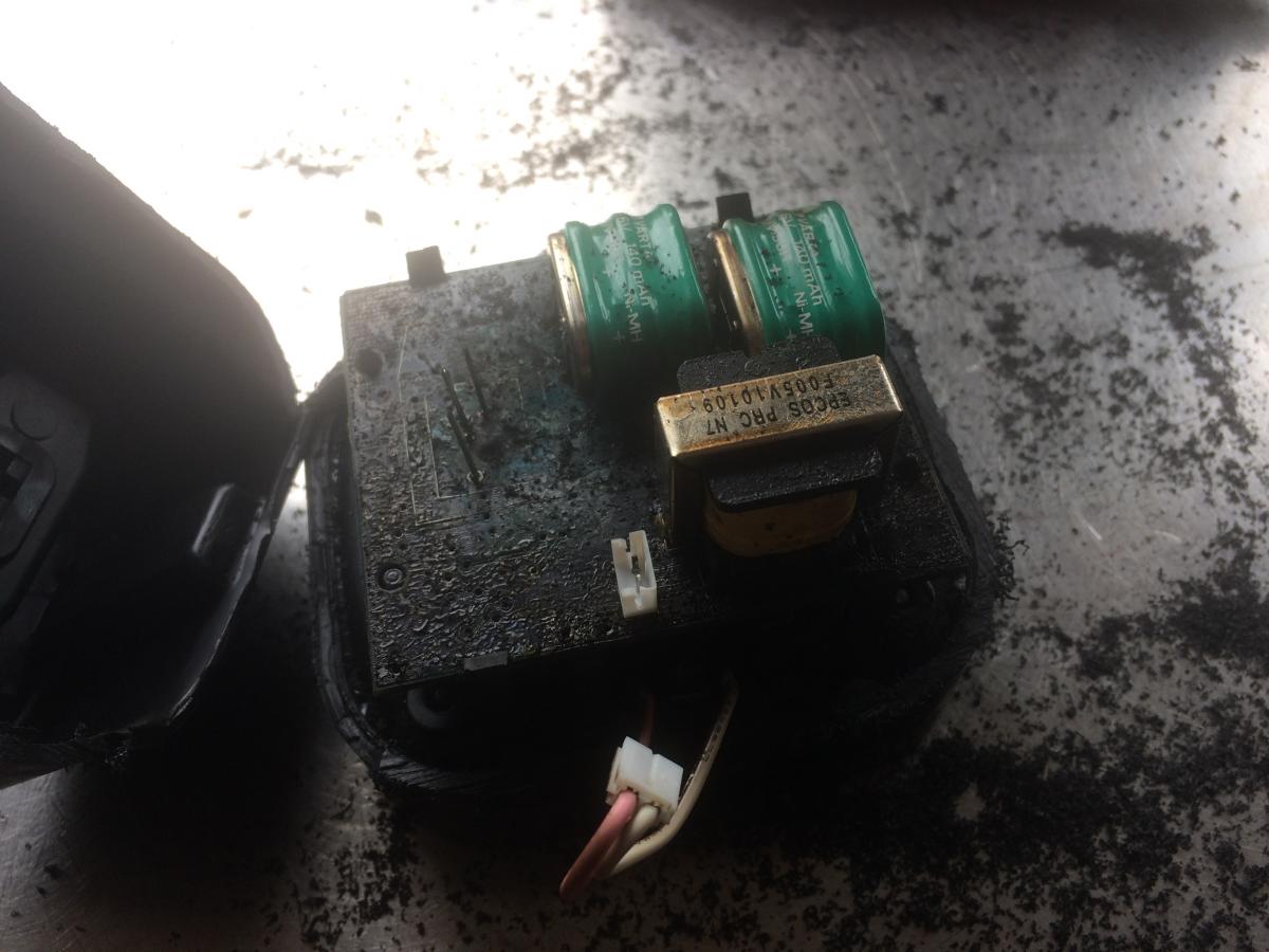

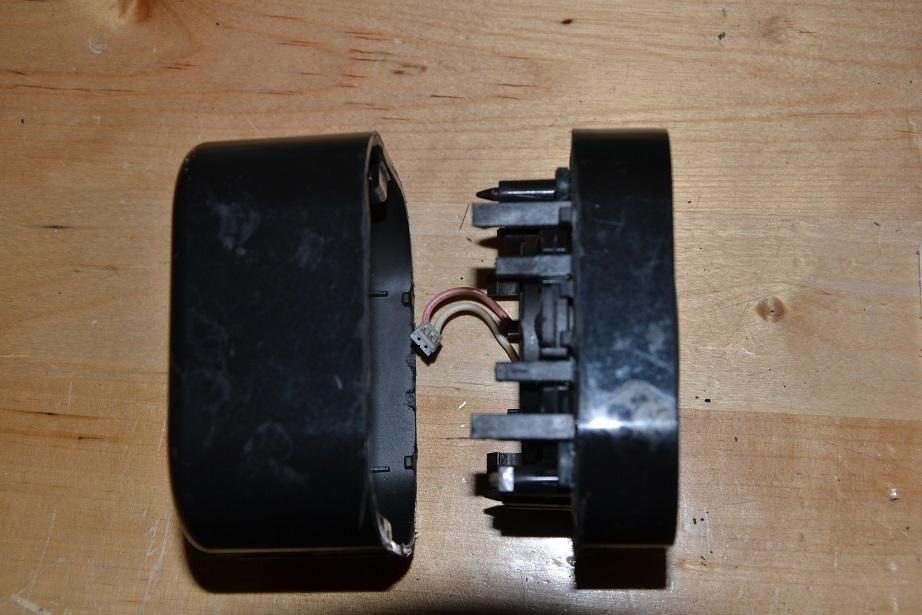

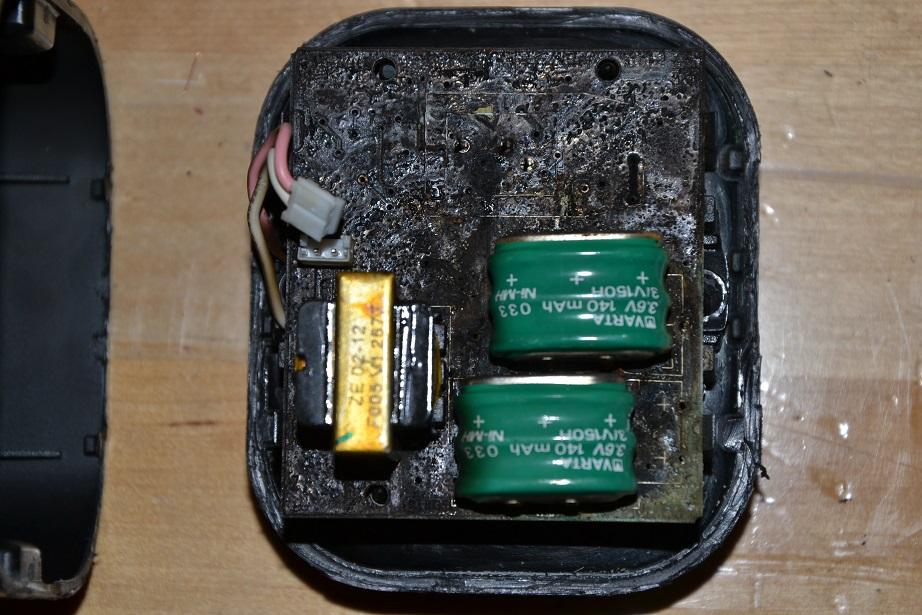

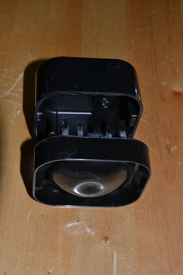

Das Gehäuse der Sirene läßt einen umlaufenden Fügespalt erkennen, an welchem die beiden Gehäusehälften miteinander verklebt sind. Mit einem Cuttermesser, Geduld und Geschick läßt sich der Fügespalt durchtrennen (direkt innen anschließend ist nichts, was man kaputt schneiden kann, das Messer darf also durchaus rund 5mm eintauchen, damit ist man locker "durch"). Hat man das ohne unnötiges Blutvergiessen geschafft, dann kann man die Hälften trennen und das Innenleben anschauen. Klar, die Akkus sind ausgelaufen. Die Platine (mit komplexer Elektronik, nix einfaches) völlig zerfressen und verrottet, völlig unbrauchbar geworden, Mist. Einfach Akkus austauschen wäre ja zu einfach gewesen.
Jetzt überlege ich mir, in den sauren Apfel zu beissen und eine neue Sirene zu kaufen. Diese dann genauso zu öffnen, die Akkus gleich raus zu schmeißen, und die Akku-Anschlüße mit Kabeln nach außen zu führen. Um dann ein externes Akkupack vorzusehen, so dass die Akkus nach Versagen einfach und fix austauschbar sind. Damit wäre auch nicht die Diebstahlsicherheit reduziert, denn ein Dieb bräuchte ja ohnehin nur den Steckverbinder von der Sirene abziehen, um das Fahrzeug auf eigener Achse lautlos (also ohne Sirenengeheul) zu entwenden :D. Als externes Akkupack würde ich dann wieder Ni-MH Akkus nehmen (nur halt frische und neu gekaufte),weil ich nicht sicher sein kann, dass beispielsweise auch Li-Ionen Akkus von der Elektronik auf richtige Weise geladen werden. Selbst wenn ich dann die Ni-MH Akkus alle 5 Jahre erneuern will, das wäre dann ja mit wenigen Handgriffen erledigt.
Wegen wirklicher Diebstahlsicherheit ist ohnehin etwas ganz anderes eingebaut B). Vielleicht lasse ich die Sirene auch einfach weg, das Chirpen beim Abschließen und Öffnen finde ich sowieso doof.

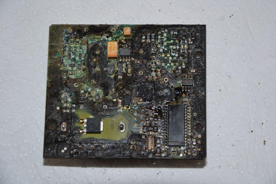

Hier ein paar Bilder der ausgebauten und zerlegten Sirene. Man erkennt, dass sich die Gehäusehälften sauber trennen lassen, ein Zusammenbau ist also auch problemlos möglich, wäre nur zu überlegen, ob man wieder klebt. Wenn man die Akkus (bei einer neuen Sirene, die Platine ist zweifelsohne hin :D) nach extern auslagert, wäre das wohl die besten Option wegen der Dichtheit.

War bei meinem 550 das gleiche. Sirene geöffnet, Leiterbahnen i.O., neue Akkus eingesetzt und die Sirene ging immer noch nicht. Also neue gekauft und alles wurde gut... auch wenns weh tat.
Falls jemand die Akkus seiner Sirene wechseln möchte, passende Nimh-Akkus habe ich noch.

Meine ist innen auch übel abgeraucht ? Ersatzteil 177148 getauscht, in dem Zuge noch den Sicherungswert von 5 auf 7,5 (10 geht auch) erhöht und alles funktioniert wieder.
Wie von @E12 schon erwähnt, passen zwar die Teile vom Omega oder der Corvette - funktionieren aber nicht.
yub ...
Chance steht 50/50 dass die Platine überlebt hat - merkt, man allerdings erst nach dem Einlöten 8-)

@Jamarico und @evo3 haben den Umbau der Alarmsirene samt externer Stromzufuhr in Ihren Beiträgen hier schön dokumentiert :
http://www.carpassion.com/forum/thema/42245-360-wegfahrsperre-passager-nicht-deaktivierbar/?page=3#comment-1113210
http://www.carpassion.com/forum/thema/42245-360-wegfahrsperre-passager-nicht-deaktivierbar/?page=4#comment-1126147
