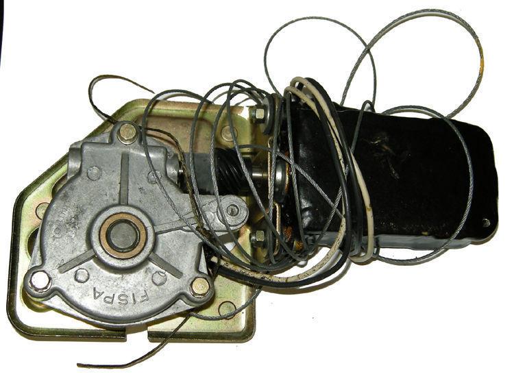

wenn man bissle sucht kommt man auf sowas angeboten für miura,espada,islero,jarama sowie ferrari 330,365 und fiat 130 coupé..etc.
nach dem bild des nachbauteils dürfte der originale komplett dann z.b.so aussehen
und dort sieht man dass das getriebe "FISPA TORINO " , der motor wohl ein standartteil mit zahnrad(unbenutzt) und der antrieb einfach durch ein gummi auf die welle geht.beim angebotenen teil für einen ferrari 330 sieht man einen motor mit rundem gehäuse von ducellier.da dürfte so einiges an motoren vom schrotti dran passen...
