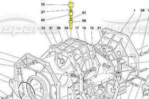

Wenn das dünne Rohr gemeint ist, das vom Ölfiltergehäuse nach rechts zum Ölbehälter geht. Aber das ist oben und der Ölaustritt dort und im ganzen Bereich da müsste leicht zu sehen sein.
Hast du doch ganz da oben Öl gehabt ?
Nein, da hatte ich kein Öl.

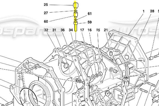

Ich meine das kleine Metallrohr auf dem Getriebe. Das steht senkrecht hoch und ist ca. 5 - 6cm lang.
Ich mache demnächst mal ein Bild....
Bild ist immer gut und auch für viele dann interessanter.
Das ist Getriebeentlüftung...Ist cca 12mm stark und cc60mm lang und hat oben eine Blechkappe..
Und genau da kommt schon mal Getriebeöl rauß....
Ist doch ganz einfach das auszuschließen..----Schlauch drauf in ein Behälter und fahren----
So habe ich gemacht und gefunden...Ich habe mich nicht auf meine Nase verlassen sondern logisch denken und handeln..
Gruß und viel Erfolg bei weiter suchen...
