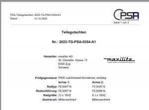

Ich habe da direkt mal angerufen und der freundliche Herr Frohner hat mir kurzfristig das vorhandene Gutachten geschickt. Hier nur die Überschrift, bei Interesse per PM. Ich denke, ich werde mal einen Satz vorbestellen.

Mit einem Schweizer Gutachten wirst du in Deutschland nicht viel reißen können😉
vor 7 Minuten schrieb Eilert:

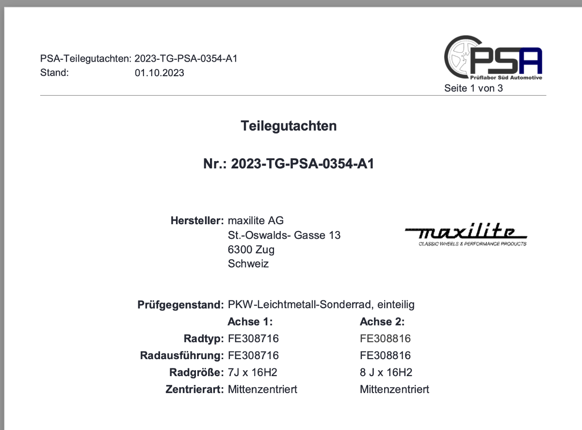

scheint deutsch

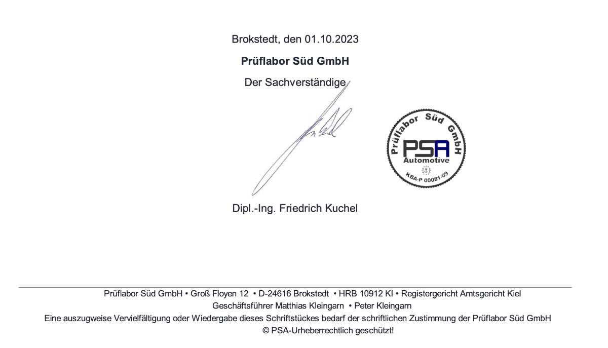

Maxilite beschäftigt sich seit Jahren mit der Nachfertigung historischer Felgen und ist m.E. der einzige Hersteller der diesbezüglich auch (deutsche) Prüfberichte mitliefert, wobei es nicht wichtig ist ob das Prüflabor in D oder woanders ist solange eine Zertifizierung vorliegt.
"Lenso" Räder werden z.B. vom TÜV in Kuala Lumpur geprüft und werden problemlos eingetragen.

Im Oldtimer-Sektor ist Maxlite schon seit Jahren aktiv. Das sieht man ja auch an den Designs. Und ein Teilegutachten bekommst Du auch nur, wenn Du als Hersteller DIN/ISO zertifiziert bist.
Ich habe das Teilegutachten eingesehen. Die Festigkeitsüberprüfung hat der TÜV Rheinland durchgeführt.
Freigegeben sind die Felgen für:
208 GT4
308 GT4
208 GTB/GTS
308 GTB/GTS
328 GTB/GTS
Mondial/ QV

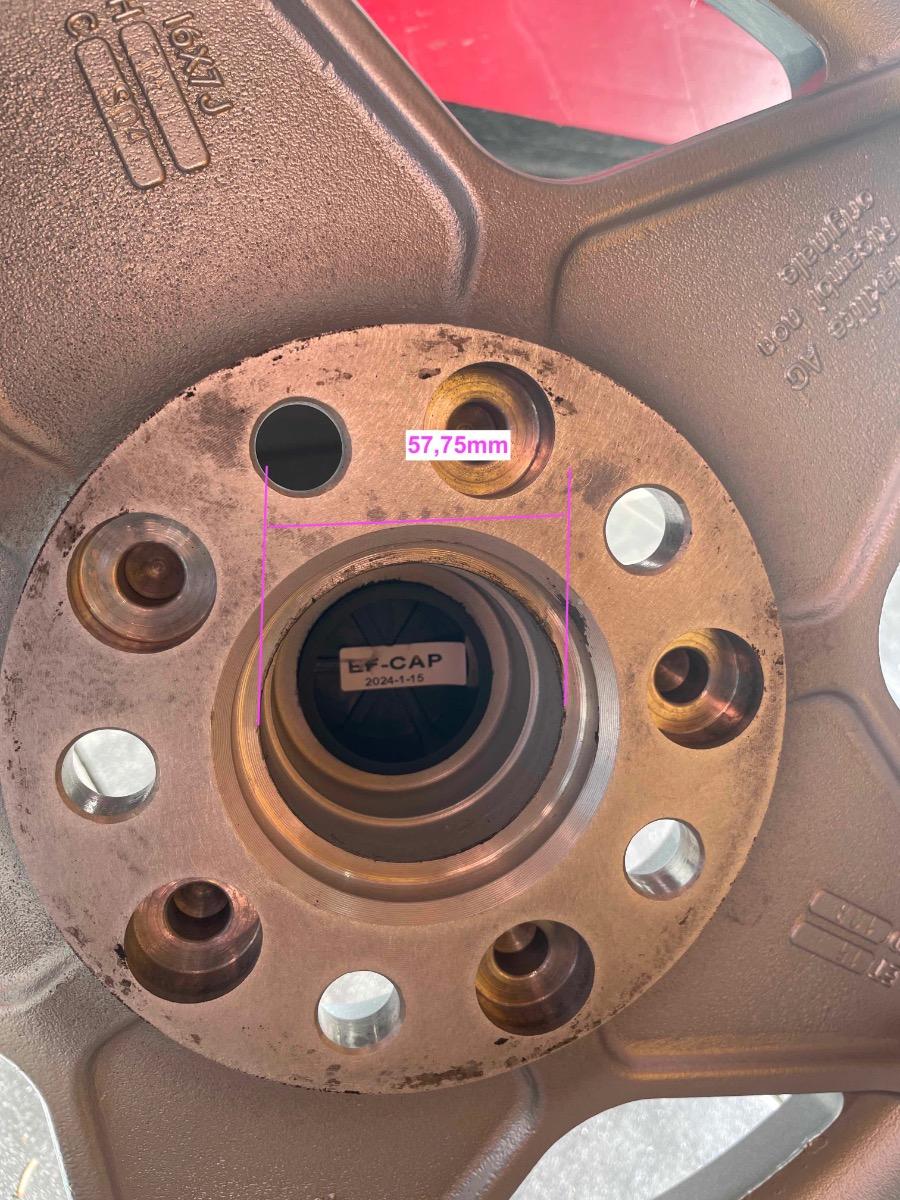

Qualitativ ist der Eindruck bei dem Satz, den ich bekommen habe, etwas durchwachsen. Die Unwucht der nackten Felgen ist größer, als ich es von anderen Replikas kenne und bei der einen vorderen Felge so groß, dass sie nicht vernünftig ausgewuchtet werden kann. Maxilite hat aber sehr schnell geantwortet und sendet Ersatz. Leider kam aber bei der Montage das nächste Problem auf, von dem ich aber erst einmal klären muss, ob an meinem Wagen auch alles original ist. Die bisherigen Felgen sind es nicht, daher die Frage an Euch.

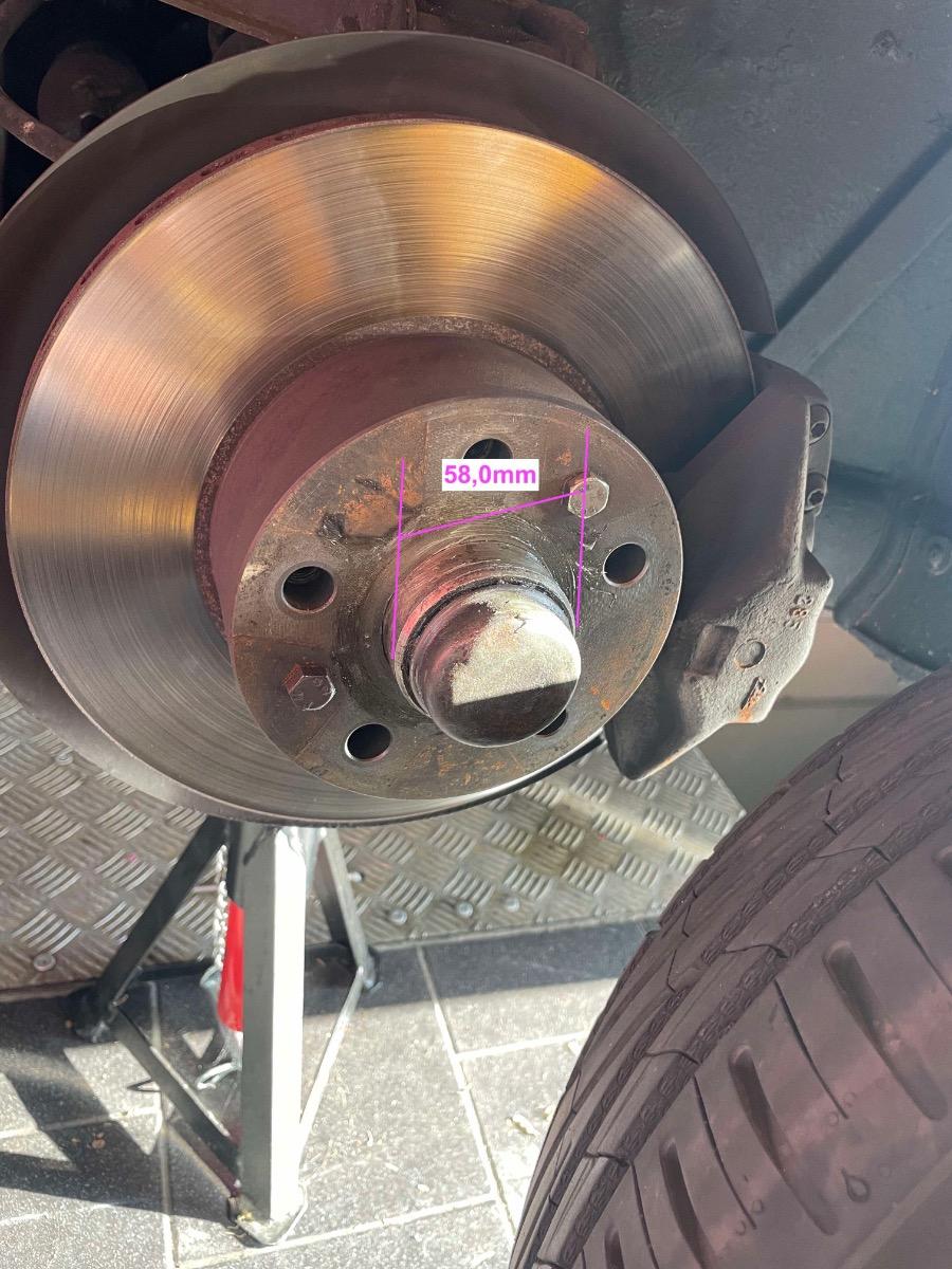

Die Felgen haben mehrere Abstufungen in der innen Zentrierpassung. Die hinteren Felgen passen einwandfrei. Auf den Radnaben greift die Passung in die erste Stufe der Felgen, Durchmesser deutlich >60mm, habe ich nicht gemessen. Die vorderen Radnaben haben längere Passungen mit Durchmesser 58,0, die in die 2. Stufe greifen sollen. In den Felgen hat dieser Durchmesser aber nur ca. 57,75mm. Dadurch passen die Felgen nicht. Maxilite würde mir nachgearbeitete Felgen zusenden, aber zunächst mal will ich klären, dass an meinem Wagen alles original ist. Ich habe ein 1978er GTS US Modell. Anbei 2 Bilder zur Verdeutlichung.
Hab grad meine Felgen runter, daher mal kurz nachgemessen:
Nabe vorn 57,5 bis 57,7 mm, aussen nach innen, also leicht konisch
Nabe hinten 66,6 mm.
Passung vorn länger als hinten.
GTSi 1980, US Modell, Campagnolo Felgen.
Komisch, dann würden die Maxilite da so drauf passen, wenn auch etwas stramm. Die haben die 2. Passung 57,70 (gemessen mit 3-Punkt-Taster). Meine Naben haben aber 58,00 (Messschieber) ab dem Konus. Die alten Felgen haben eine Passung von 58,15 mit eloxierter Oberfläche, d.h. da wurde nichts nachgedreht. Es gibt ja auch diese Zentrierringe von 58,1 auf 67,1, d.h. 58,0 auf der Nabe macht eigentlich Sinn.
vor 7 Stunden schrieb Eilert:
Und Du bist Dir sicher dass das gemessene Mass die schiere Nabe ist? Auf dem Foto siehts nicht ganz so aus, die ist nicht blank. Wir reden über 2,5 Zehntel eines Millimeters, das kann durch Aufblühen oder alte Beschichtung etc auch leicht zustandekommen. Ist ja kein Zylinderkopf....
Ja, 58,0. Wir haben die Felgen jetzt auf 58,1±0,05 geändert, dann passt alles.
Ds selbe Problem habe ich auch bei meinem 208 Turbo mit den Maxilite Felgen.
Eine Vordere läuft auf der Wuchtmaschiene wie ein Ei und beide passen nicht auf die Mitten Zentrierung und müssen aufgedreht werden.
