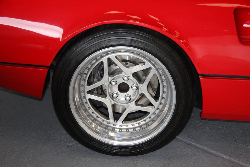

Letztendlich bin ich auf die alulinik,de gestoßen.
Für das Geld der Aufarbeitung wäre auch locker ein Satz 16" Alus von Superformance "drinn gewesen".
Wenn es metrische TRX Felgen gewesen wären, hätte ich mir die 16" Alu´s geholt.

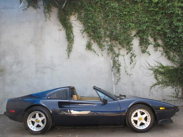

bei uns waren 16" USA Zubehörfelgen verbaut, die wie ich finde gar nicht so schlecht aussehen, habe aber über ebay einen orig. 14" Satz bekommen, dass es beim Tüv keinen Stress gibt.
vor 12 Stunden schrieb PoxiPower:
Hässliche B)
zumindest auf nem 308er !

Auch Superformance, auch Stahlventile :-))!

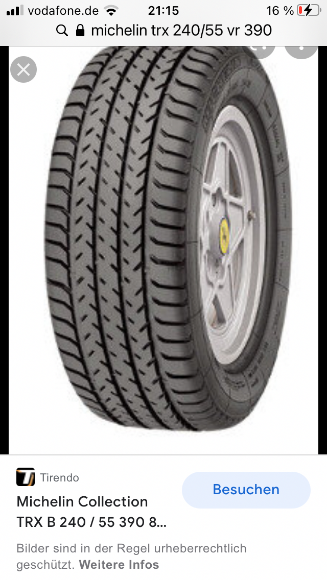

Hallo Zusammen, ich muss den Thread nochmal öffnen weil ich bei nem 308 QV gerade am hadern bin mit neuen TRX auf 390er Felgen oder SF 16 Zoll und moderne Reifen.
Da bin ich beim Recherchieren auf die 240-55 /390 TRX-B mit dem moderneren Profil gestoßen. Hat das schon mal jemand probiert?
Passen die drauf?
Wär ja wohl die einzige Möglichkeit ein moderneres Profil als das alte TRX auf den 390er Felgen zu fahren - oder?
Danke und Viele Grüße
SE328
Etwas weiter vorne im Treat steht, dass die neueren TRX-Mischungen deutlich besser sein, als was damals da drauf war.
Ob's aber an moderne 16" ran kommt - keine Ahnung...
Danke Buschi, das hab ich gesehen. Meine Frage war eher ob schon mal einer die 240er mit dem TRX-B Profil auf nen 308er verbaut hat. Normal sinds ja 220er mit dem alten Profil… und was wohl der Tüv dazu sagt….😂😉
