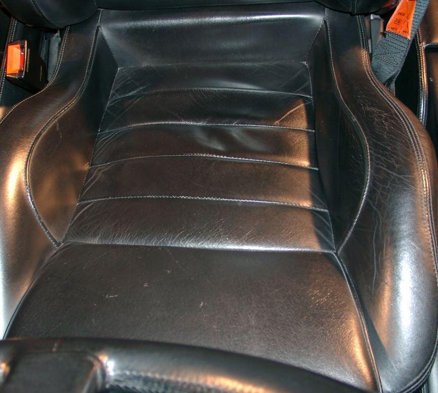

wenn kein Profi antwortet, dann:
Bei deiner Beschreibung hast du nichts mit Tönung und schon gar nicht mit Farbe zu tun. Hier mehr als 3x deine Laufleistung vor diesem Zustand, also bevor ich dran gegangen bin:
Glänzt in Wirklichkeit nicht so stark.

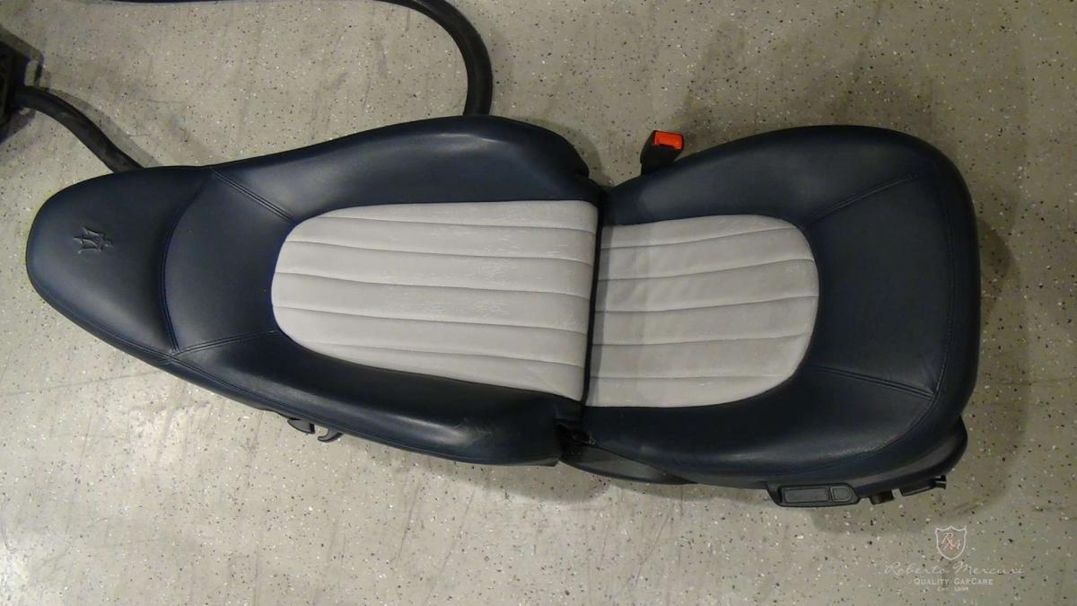

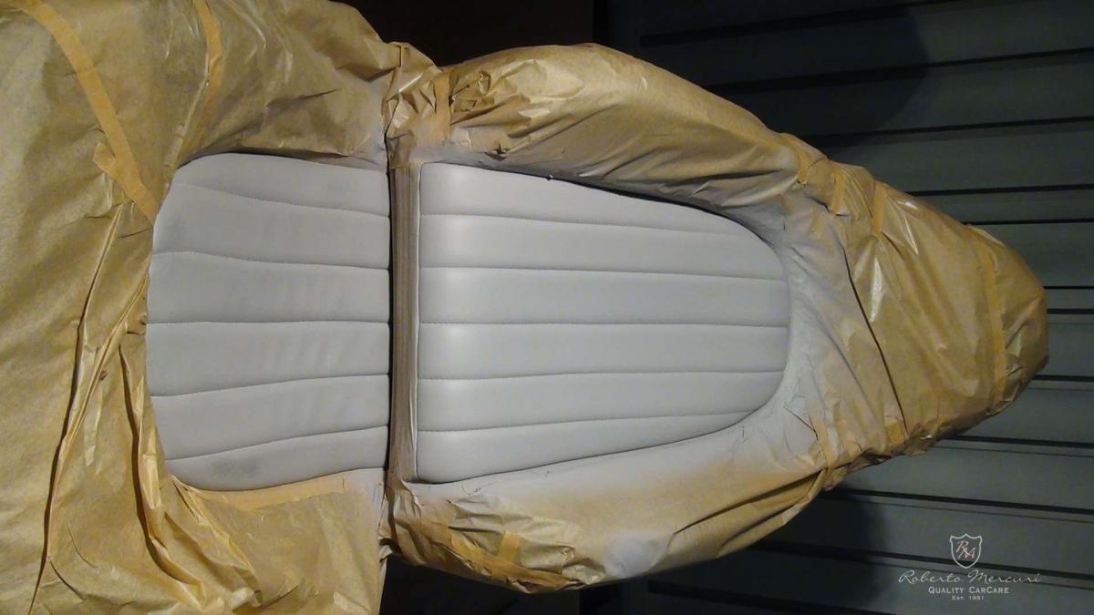

Irgendjemand wollte doch Sitze sehen.
Ich hatte versucht das grigio selbst "aufzufrischen".
Kam nicht gut. Ich habe einen halben Liter Benzn gebraucht, um die Schweinerei wieder abzubekommen.

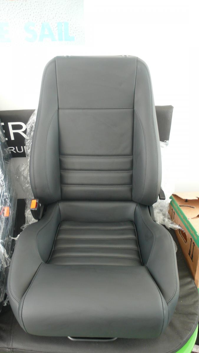

Habe meine Sitze grade neu beziehen lassen.Bin sehr zufrieden.Leder sollte nicht glänzen,leicht matt aussehen.Hier ein Foto
Gruß Michael
Neu beziehen und aufpolstern ist natürlich die beste (Luxus-) Lösung :-))!
Auch wenn damit Originalität (Patina) verloren geht......
Ich mag keine " PATINA",weder an der Innenausstattung noch an der Lackierung.z.B Steinschläge,ausgeblichener Lack oder an der Lederaustattung Risse oder abgeschabte Stellen.Das ist aber nur meine Meinung:)
