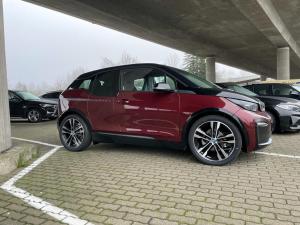

So, nach 8 Jahren i3 kurz vor Produktionsende (Sommer 2022) aus meinem 2. i3 noch schnell in einen i3s umgestiegen. 😎
Mein "alter" i3 (EZ8/16, km 120.000) steht dem Filius mit seinem frisch erworbenen Führerschein zur Verfügung, damit er das Elterntaxi entlasten und seine 2 Brüder mit in die 18km entfernte Schule mitnehmen kann.
