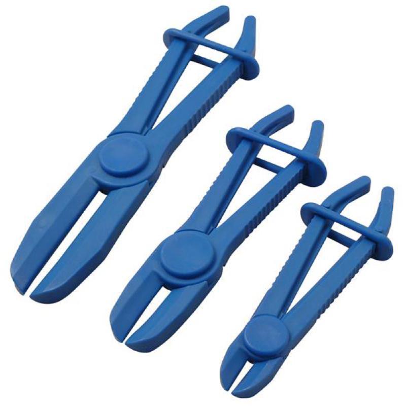

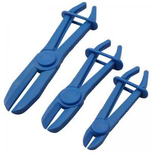

Behälter abschrauben, anheben, Schläuche lösen. Dann kommt nur das bissl Flüssigkeit aus dem Gefäß raus. Je nachdem wie du an die Schläuche kommst: einfach irgendwo nach oben binden oder abklemmen, siehe Bild ;-)

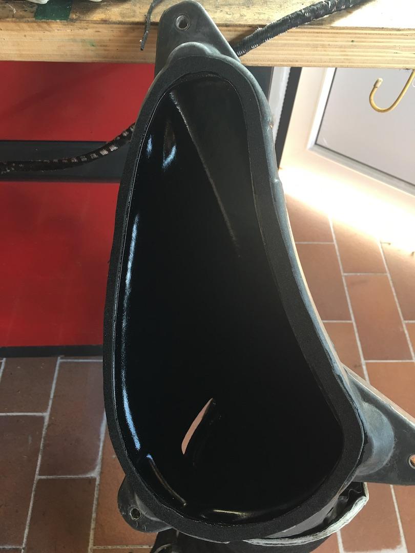

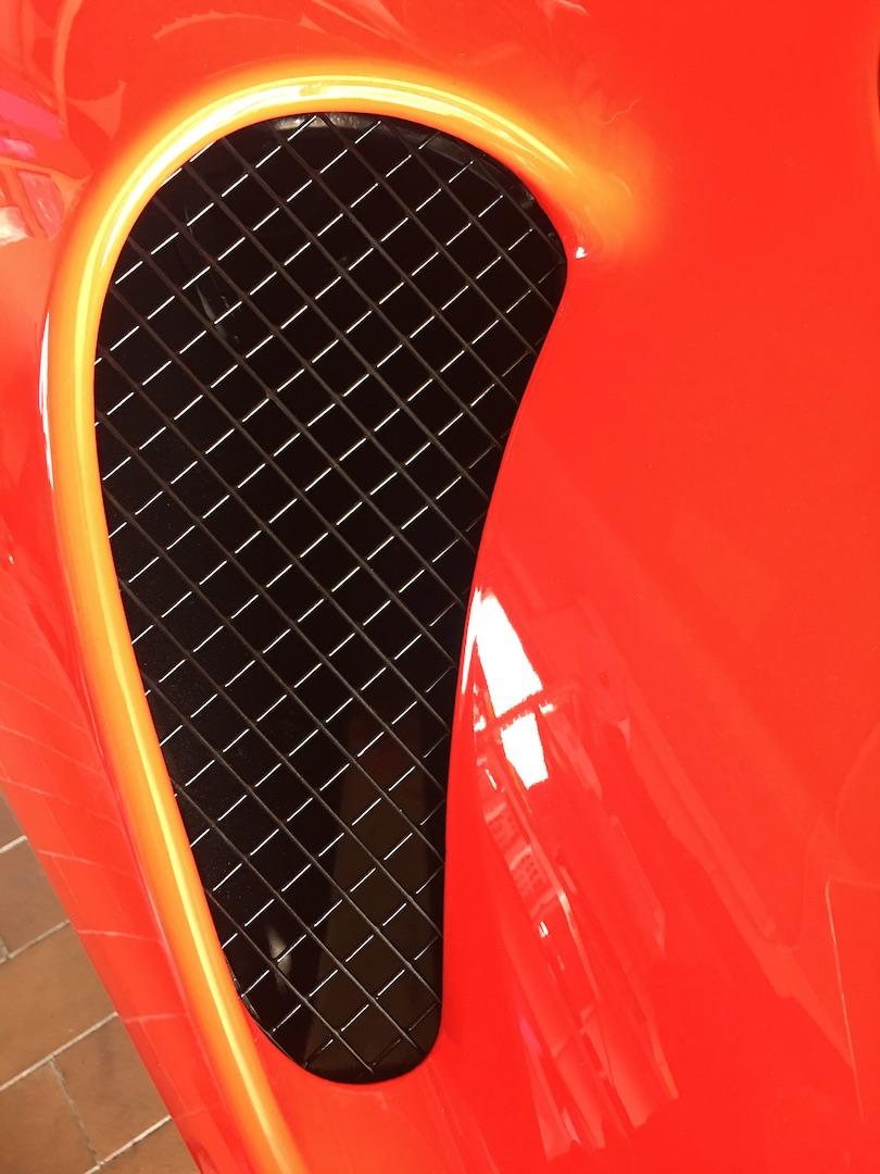

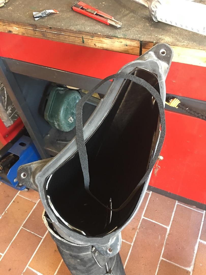

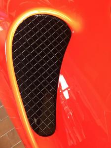

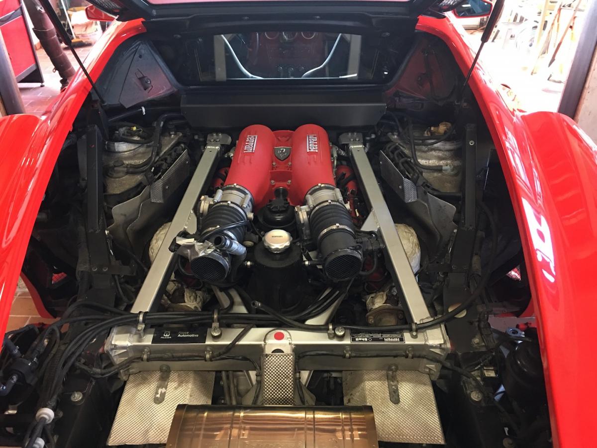

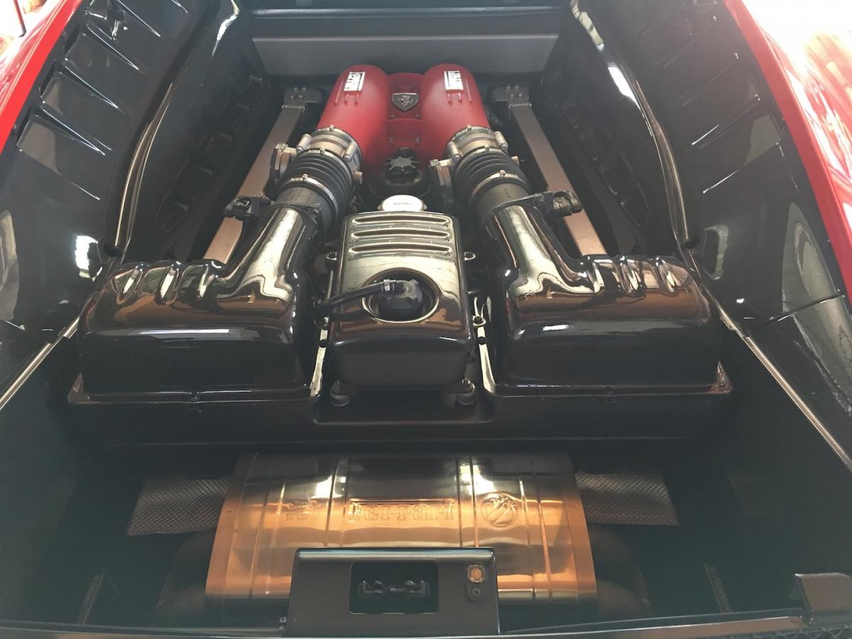

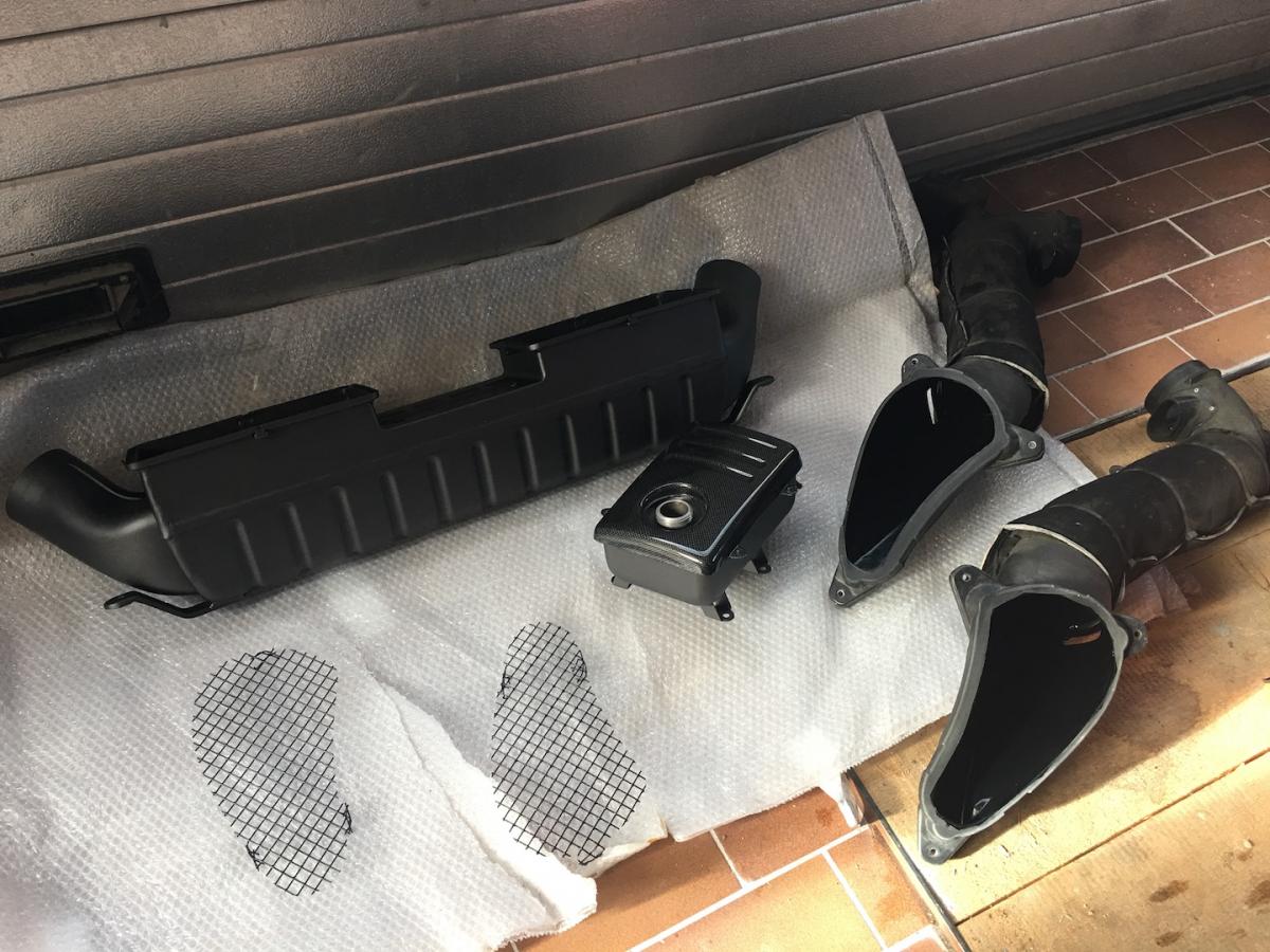

Ich hab im Herbst 2016 am F430 die RAM Air Kanäle von innen + Gitter und Dichtung  , Kühlbehälter und Luftfiltergehäuse neu lackieren lassen .Es ist zum ausbauen nicht Wild .
Auch den Aufkleber des Behälters gibt es wieder neu zu kaufen - inzwischen ist er auch wieder drauf.
Bin sehr zufrieden sieht wieder alles aus wie neu .
Dichtung gibt es auch nicht als Ersatz Teil , deshalb musste ich mir selbst eine erstellen aus Moosgummi IMG_8969.thumb.JPG.0eeecf64fd3973c807664a0348457f95.JPGIMG_8968.thumb.JPG.917d7be26dc779cf9b2db8b201267772.JPGIMG_8974.thumb.JPG.60472245d48ea1c052ecc79b4fdb1031.JPG

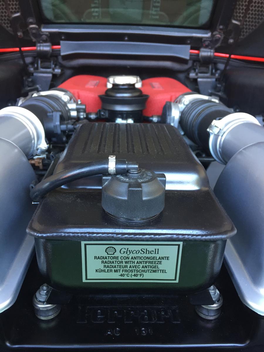

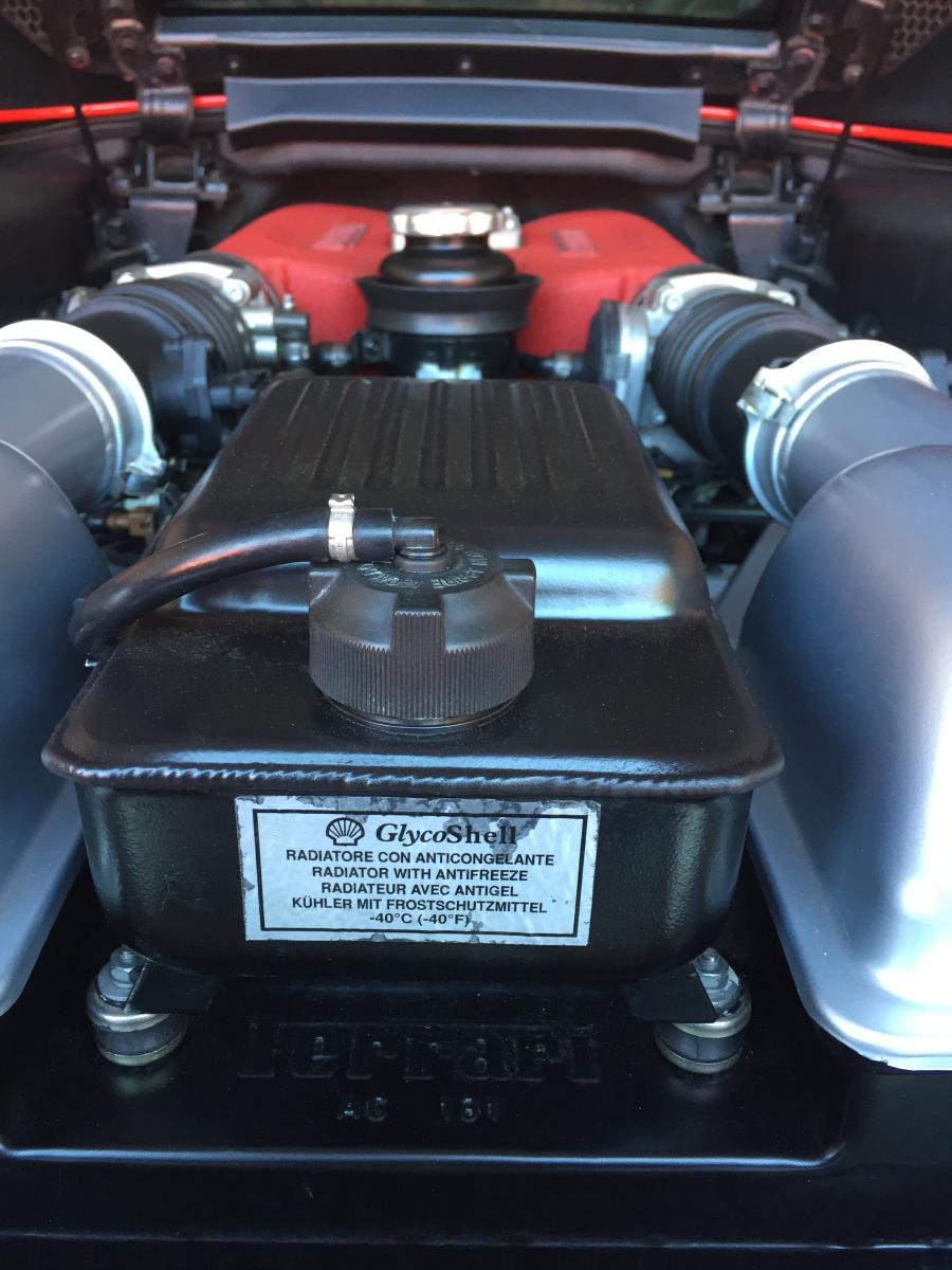

Es ist vielleicht etwas spät, aber ich bin jetzt erst zu der Renovierung des Behälters gekommen ..
Entgegen eurer Ratschläge habe ich mich für die "Schnellvariante" entschieden und den Behälter nicht ausgebaut.
Als Farbe habe ich eine Spraydose Auspufflack genommen, der bereits bei 160 Grad aushärtet. Aber selbst bei Raumtemperatur wird der Lack bereits trocken, was mir aber kein Lackierer gesagt hat. Ich hab es einfach mal ausprobiert.

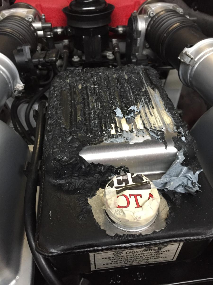

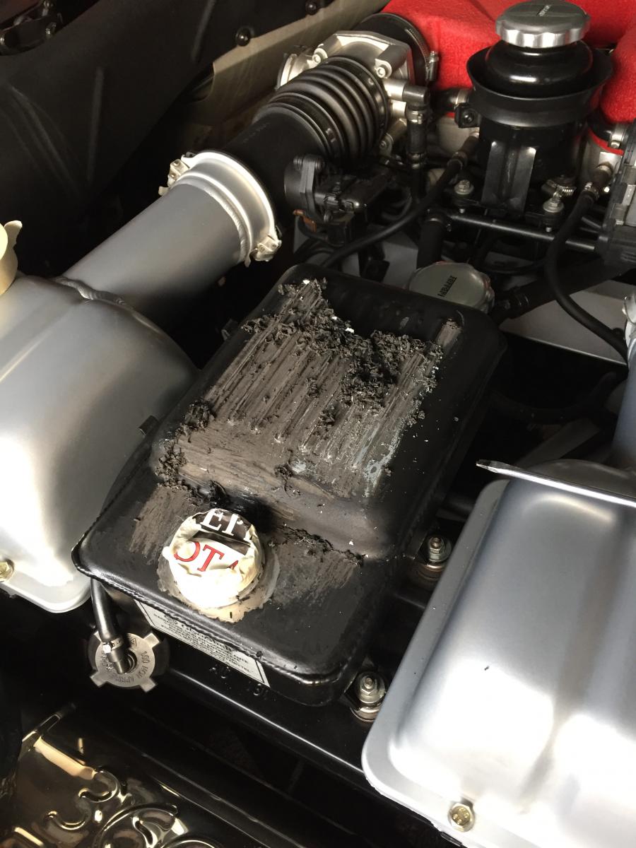

Zunächst habe ich es mit abkratzen versucht. Funktionierte nicht bzw. war ne Schweinearbeit.

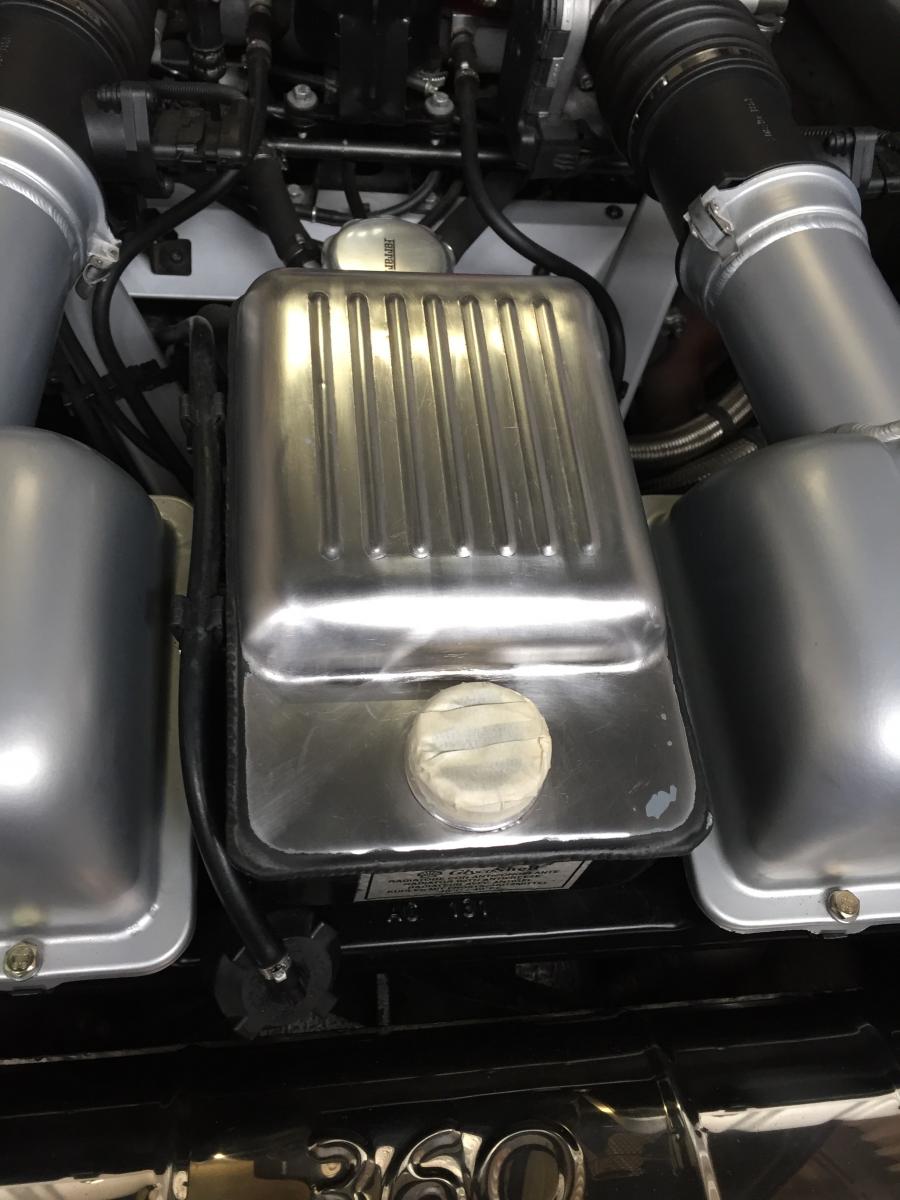

Dann habe ich über Nacht Abbeizer wirken lassen. Schon besser ..

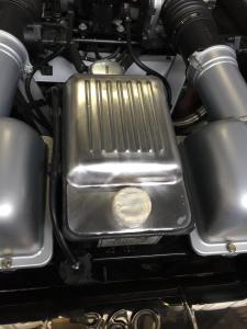

Nach vollständiger Entfernung der angelösten Lackschichten sah es dann so aus:

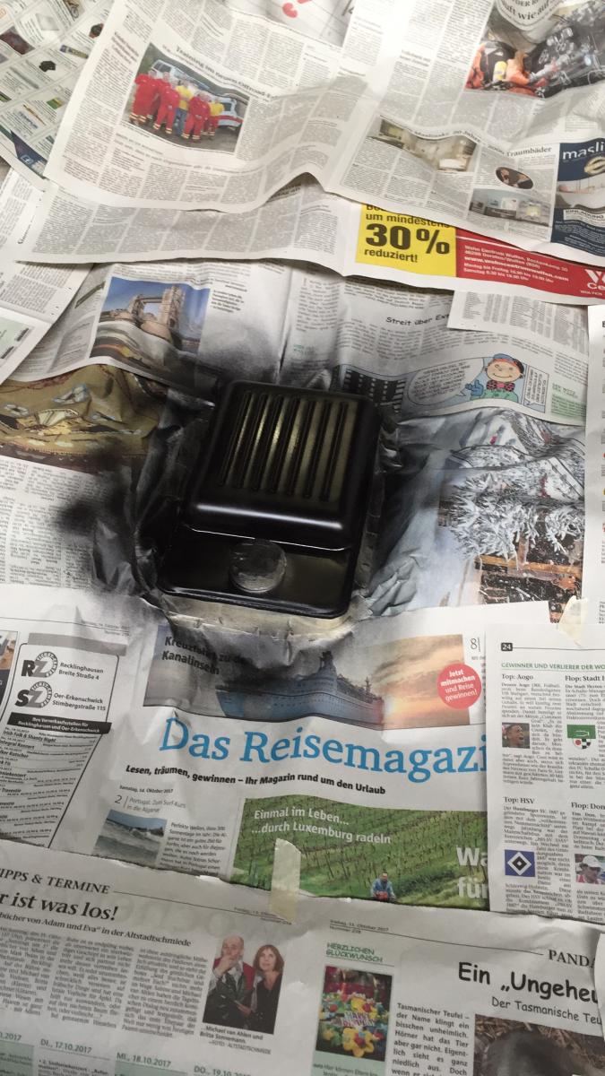

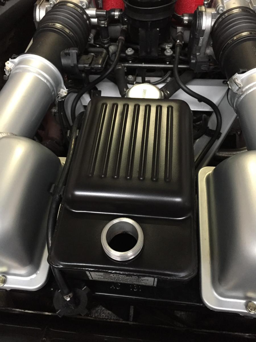

Alles gut abgeklebt und seeehr großflächig abgedeckt:
Das Ergebnis:
Ich bin sehr zufrieden und der erste Hitzetest war auch erfolgreich :-))!
Bei nächster Gelegenheit wird noch der Aufkleber neu gemacht.
Christoph
