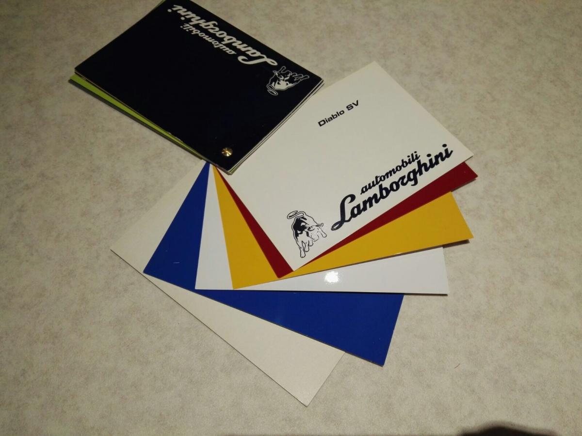

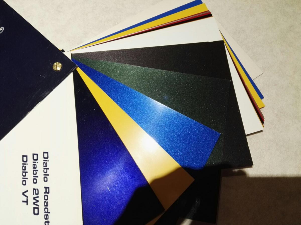

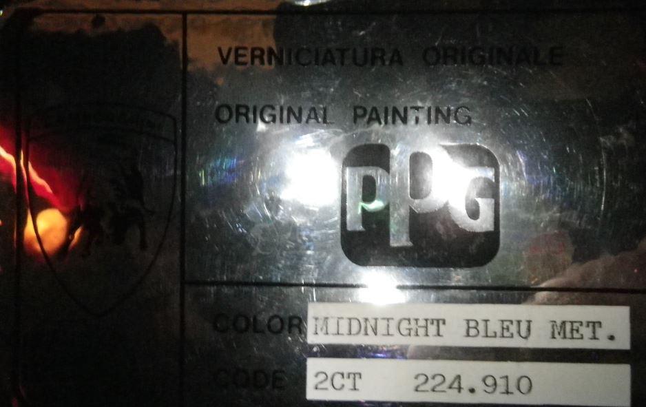

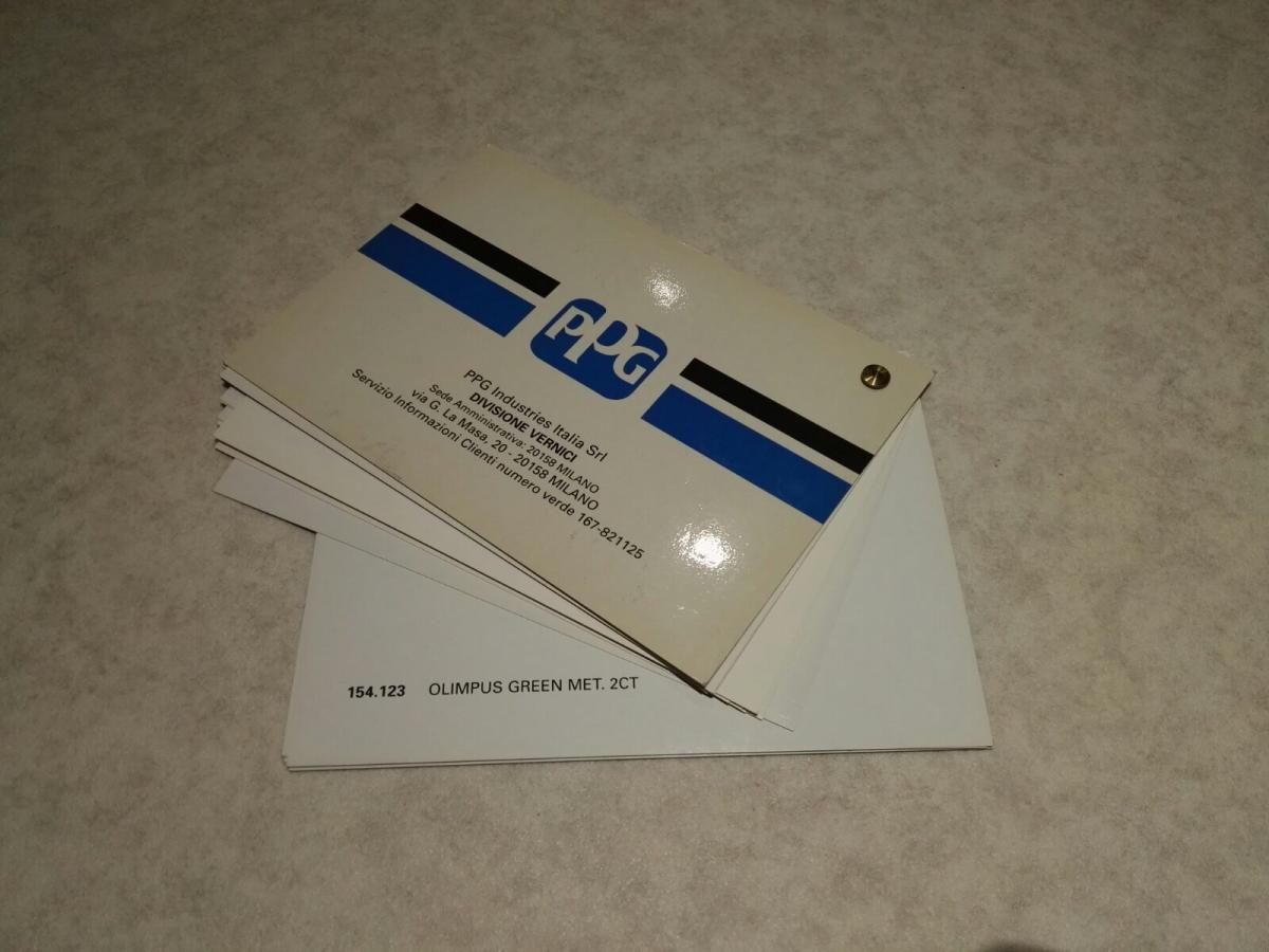

Hallo Leo,
man hat bisher kein komplettes Auto gesehen. Da ich nur technische Sachen hier rein mache, war das bisher aus technischer Sicht unnötig. Farbton ist:
Paul
Der erste Farbkatalog ist frühe Diablos, der andere für Diablos ab MY96 oder MY97.
Habe nochmal in meinen Unterlagen geschaut, es gab bei frühen Diablos 2x Blautöne, 224.909 Bonzai blue met. und 224.910 midnight blue met. Das 2 CT heißt meines Erachtens 2 coatings, also 2 Schichten Lack, möglicherweise um einen gewissen Effekt zu bewirken, wie zb. bei blue suro, die typische Diablo Roadster Farbe.

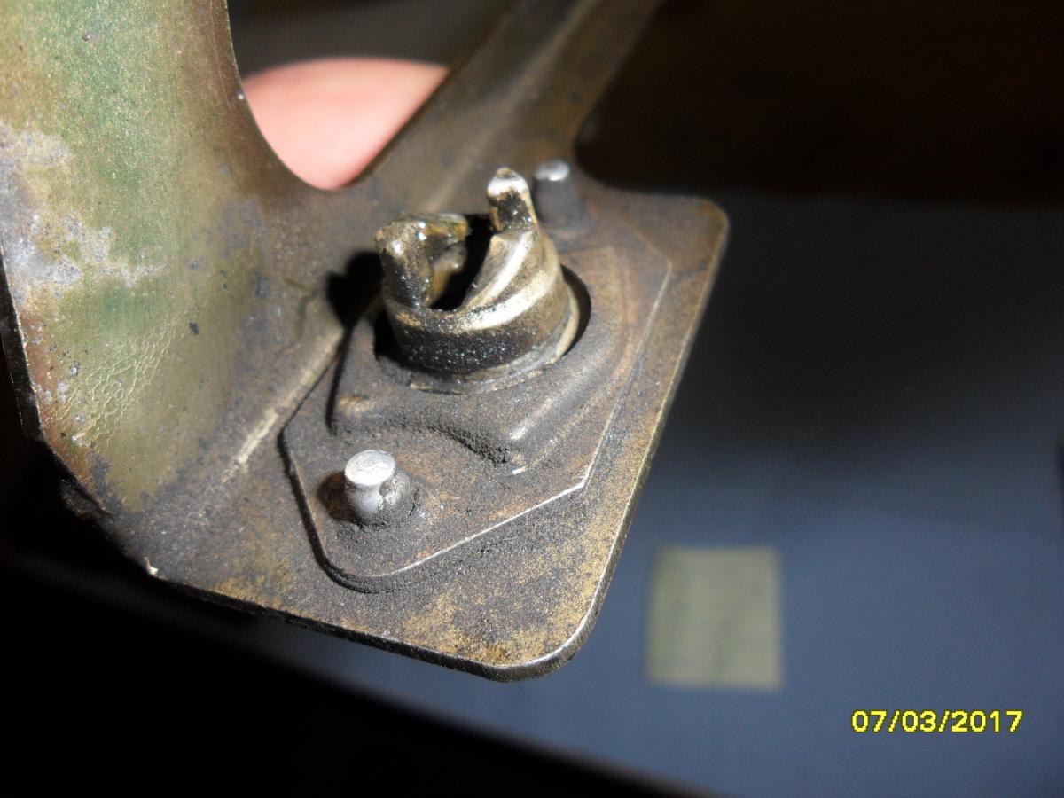

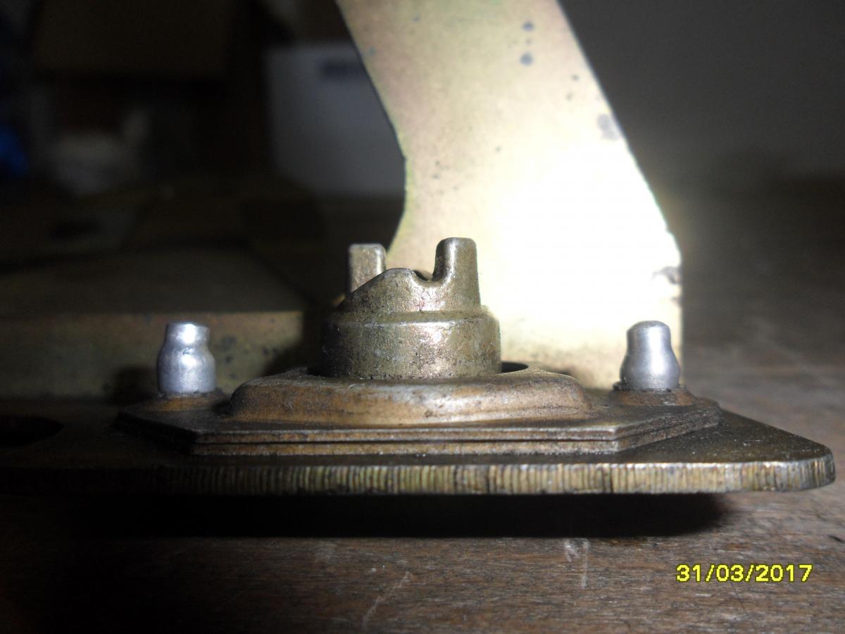

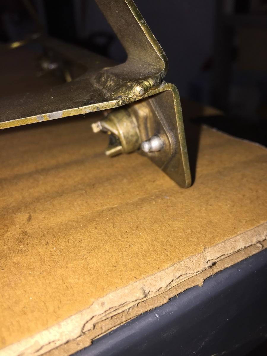

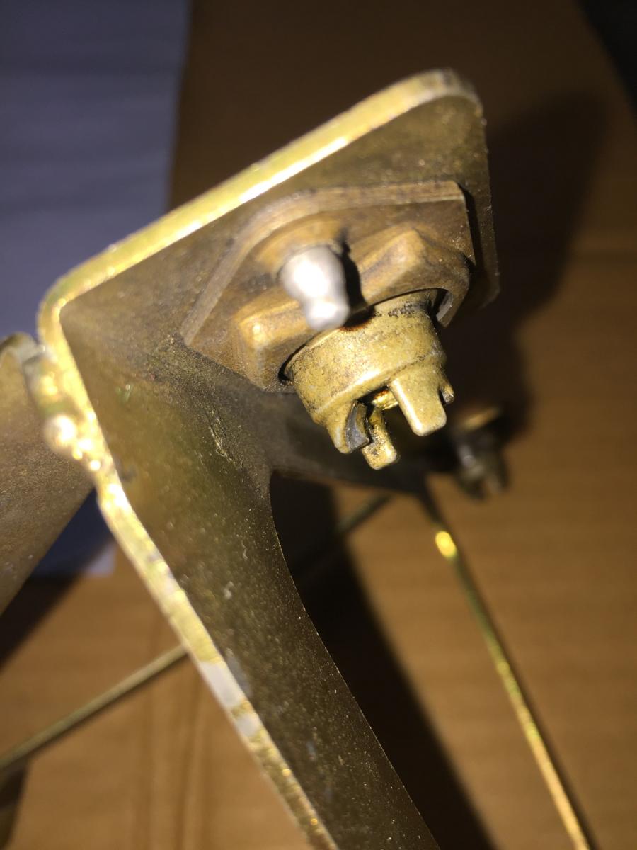

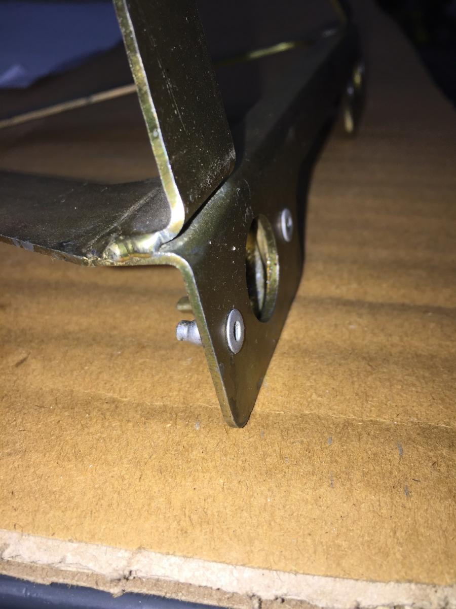

Weiß jemand evtl, was das hier für eine Niete ist?
Ich dachte es sei eine Niete mit Senkkopf, aber das ist nicht der Fall. Habe extra passende Senkkopfnieten bestellt und verglichen. Ich möchte gerne die Nieten ausbohren, da ich den Halter neu gelb verzinken möchte.
Fest steht, es handelt sich um eine Aluminium-Niete.
Auf der Rückseite (nicht die Seite, wo der Nietkopf zu sehen ist) sieht man den zusammengezogenen Niet. Normalerweise sieht man auch den "Knubel", das Endstück des Dorns, welches den Niet zusammenzieht. Das ist hier aber nicht der Fall, kann das jemand erklären?
Über Hilfe wäre ich sehr erfreut.

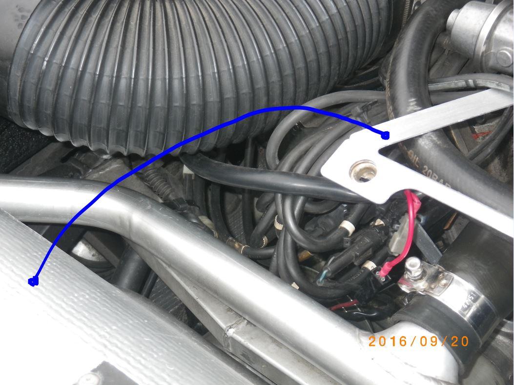

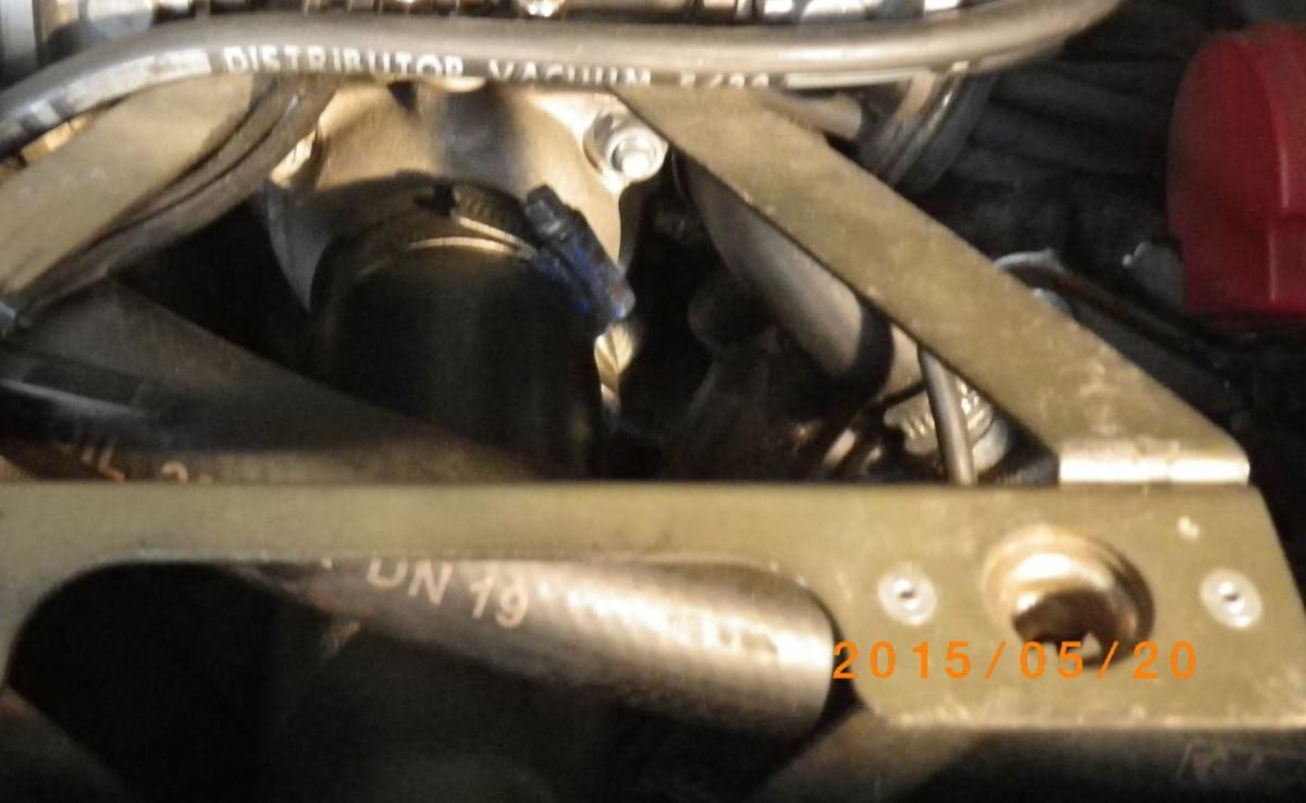

Hallo Leo,

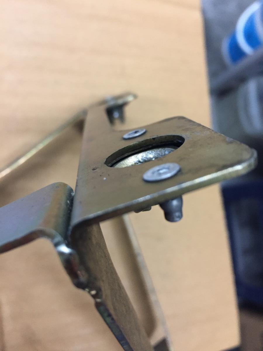

das ist der Halter an der Rückseite des Motors über der Wasserpumpe. Er wird durch die Motor-V-Abdeckung verdeckt. Das sind ja die Schnellverschlusslöcher zwischen den Nieten. Du siehst also weder die Ober- noch die Unterseite der Nieten im Normalzustand. Geht es dir also um möglichst kleines Überstehen auf der Oberseite (2. Bild) ?
Paul
Gut erkannt, genau man sieht es eigentlich nicht. Dieser Halter beziehungsweise Abdeckung kam erst ab VT MY93.
Mir geht es primär darum mein Originalitätsfetisch zu befriedigen und baugleiche Nieten zu finden :D *lach.
Hast du eine Idee um welche Art Niete es sich handeln könnte?
Falls du genauere oder seitliche Fotos brauchst, kann ich gerne morgen welche knipsen.
Knipse und ich/wir werden suchen.
Sehe bisher keine Besonderheiten.

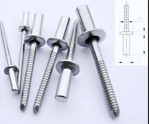

Hallo Leo,
die bauchige Seite kann von Dichtnieten kommen. Dann wären die hier technisch fehl am Platz, aber das ist ja nicht deine Frage.
So sehen Dichtnieten aus:
Ich hatte die mal bei einem Leck in einem Kühlmittelbehälter benutzt in anderem Auto.
Paul
Hallo Leo,
die Dichtniete gibt es erhaben und auch in Senkausführung.
Hier mal ein Bild, bei dem sieht es aus wie die Senkausführung:
Und hier habe ich dann diese Halter der Hitzeschutzverkleidung angeglichen:
Dann sieht man die Niete fast nicht mehr.
Paul
Die Dichtnieten (oder Topfnieten) gibt es auch mit Edelstahldorn, die ideale Kombi, wenn die Nietverbindung Wetter ausgesetzt ist.

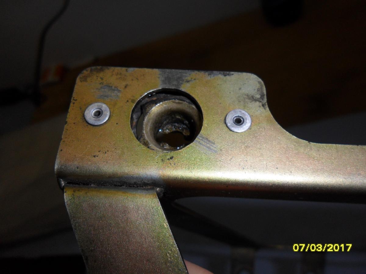

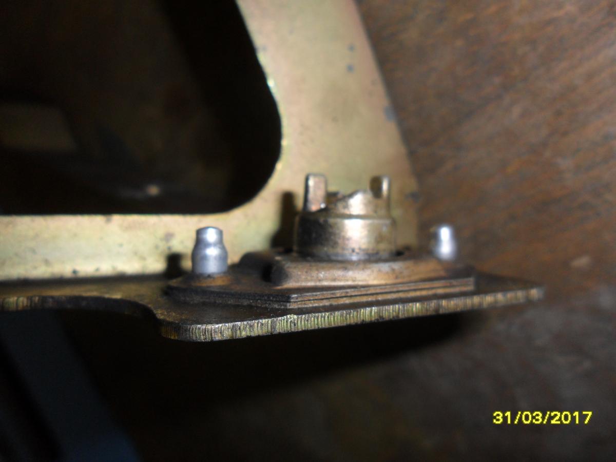

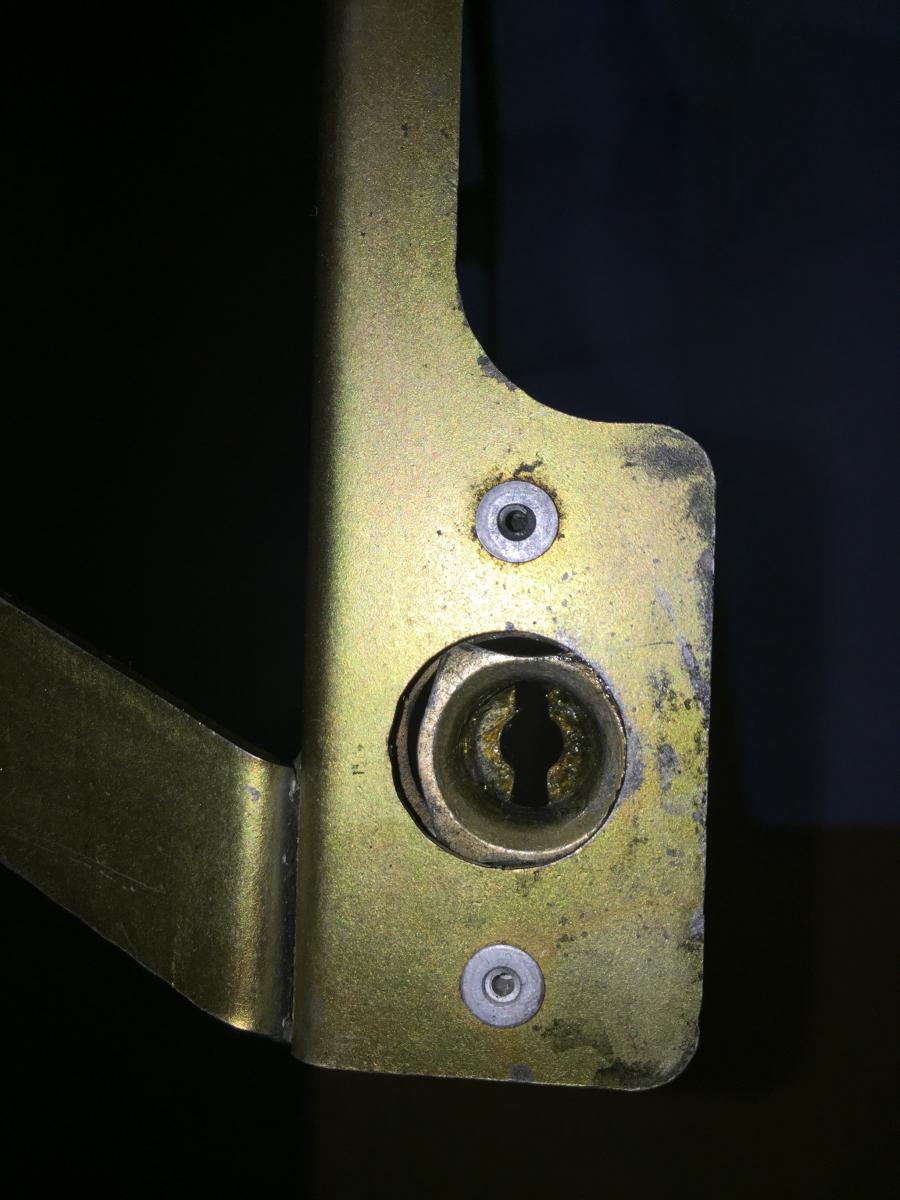

Hallo Paul und Bernhard,
Dichtniete könnte wirklich stimmen, hier noch die weiteren Fotos:
Lieben Gruss
Leo
Hallo Leo,
Dichtniete. Ich kriegs Bier.
Paul
Ja, Senkkopf. Hast du das oben gelesen...und der Shop heißt trotzdem: blindnieten24.de
Die sollten wir mal zu diesem Thread einladen, quasi als Belehrung. :D

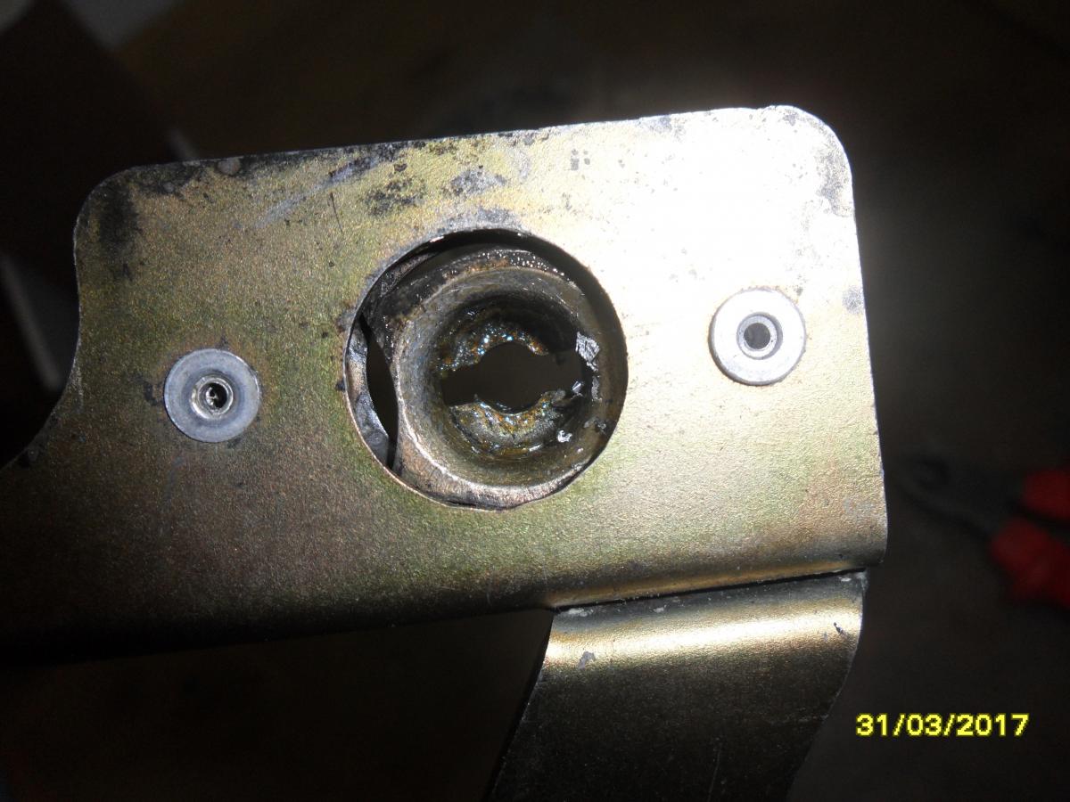

Um das Thema Dichtniete abzurunden, anbei einige Fotos von der neuen Niete.
Zum Vergleich auch alte/neue Niete. Der Nietkopf ist etwas kleiner, die Nietlänge passt aber.
Die Maße sind übrigens 3,2 x 10,5
Vielen Dank nochmal für den Tipp!
